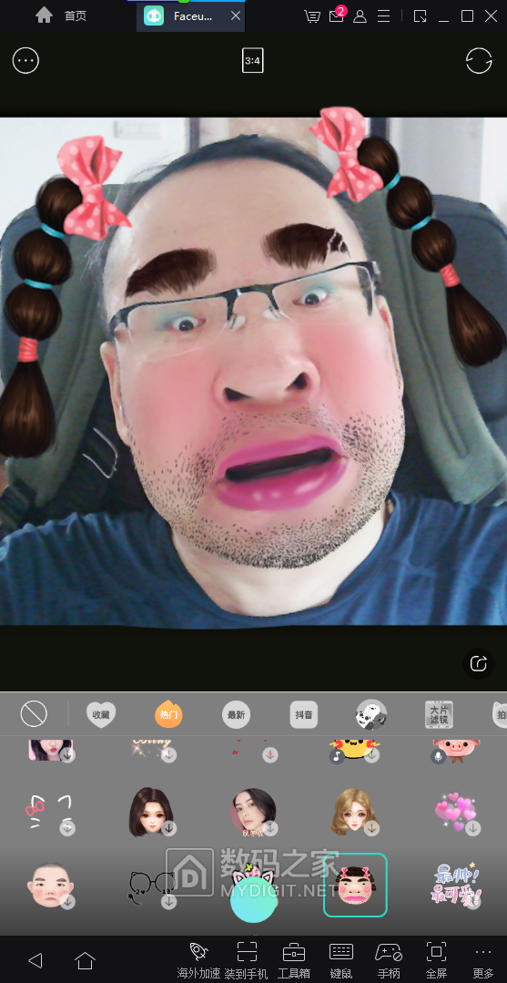

=====安卓模拟器 有结果=====
2019.09.24 更新
模拟器:mumu模拟器 2.2.15
目前测试 摄像头反应速度最高的
平台:Win7 64bit 系统
APP:
激萌 趣味拍图的
瞌睡是不是被我雷醒了?
哈哈 赶紧来下单吧
安卓模拟器 玩起来吧
另外:逍遥模拟器(6.2.7)
放弃原因:CPU占用过高  图像延迟 帧数太低
