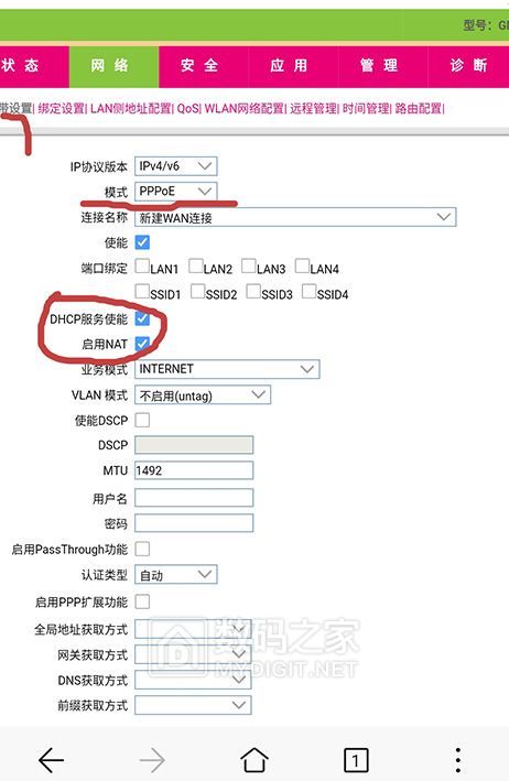

昨天新安装的免费的移动宽带,高手请教个问题,我现在能把里面的wifi关掉了,但用百度上查到的超级账户和密码也能进入,但是不知道如何操作,请指点一下。
这是普通用户界面,显然只在这拨号的,我想改为在路由器拨号
超级账户和密码进入的界面,在“宽带设置”里面  “模式”改为“桥模式”,“桥模式”里有两种选择,见图,现在关键是点右下角的“创建”再返回来还是没变,现在路由器是DHCP接法,相当于二级路由。

发表于 2019-10-11 09:46:24 | 显示全部楼层
已建立的连接在“连接名称”下拉列表里!!!
首先你要做的不是修改,
而是先将原来的所有页面挨个截图,
保留关键信息!!!
要路由拨号,
光猫上的拨号连接就只能删掉(如果能禁用的话不删也成),
新建的桥接改好VLAN_ID,

 楼主| 发表于 2019-10-13 16:08:16 | 显示全部楼层
安装人员起先打电话说现在全是在光猫里拨号,是智能网关,区里,市里答复不能改,但10086说能。来我家做了如下操作就行了,最后说了一句我这是第一次知道还能这么改,请教高手“DHCP使能”前面的√需要去掉吗?或有其它改动?

发表于 2019-10-14 00:45:50 | 显示全部楼层
jdahz 发表于 2019-10-13 16:08
安装人员起先打电话说现在全是在光猫里拨号,是智能网关,区里,市里答复不能改,但10086说能。来我家做了 ...
你要是关了dhcp,
就得手动配置ip地址啥的了,
没那个需求还是不要自找麻烦
