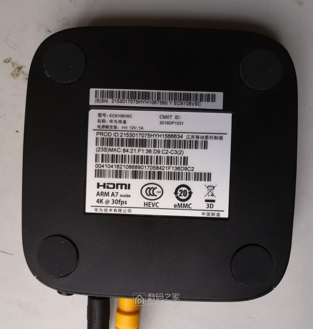

刚买了一个江苏移动华为悦盒EC6108V9C海思Hi3798M的电视盒子,因为是没有破解的,所以不好用。在网上找了个刷机包按照他们的刷机方法开机成功了。型号变成了EC6108V9U,里面有些APP删不掉。然后就关机没管了,下午再开机的时候就卡在华为的开机LOGO不动了,等了一阵还是不动,心想估计系统有问题,还是重新刷机吧。按照之前的方法(开机连续按遥控待机键)怎么也都刷不进,开始刷成功的包这次也不行,网上又重下了几个版本还是不行,每次都是滚动条走到一半就变成软件安装失败。还有一个包是滚动条走到快到头了就不动了。郁闷了一晚上还是不死心,第二天又在网上找方法,拆机短接J16接口也试过,根本就没反映。后来看到一篇“海思Hi3798M芯片通用刷机破解教程”的帖子,是短接芯片两个脚的方法决定试一试,结果成功了,现在把过程分享给有需要的人:
1、下载6108V9C强刷包后,解压到U盘根目录,确认U盘根目录里只有“bootargs.bin、fastboot.bin、recovery.img、update.zip”共四个文件,最好确保没有其他文件;
2、拆开机顶盒,将U盘插入USB接口(靠电源插口的那一个),用小的螺丝刀或者镊子短接靠近图上框的两脚,接着通电开机,等到画面显示机器人后再松开螺丝刀,接着耐心等到重启即可!
