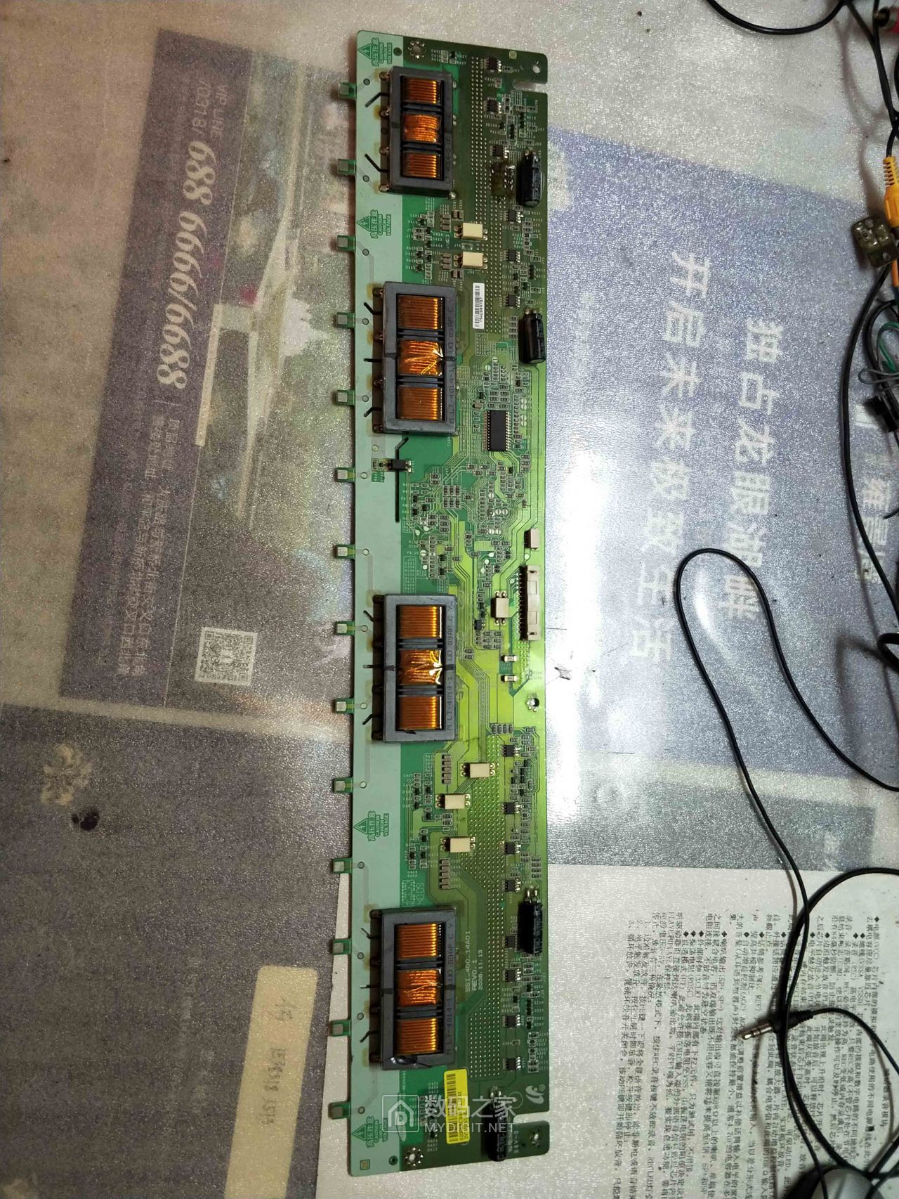

    哦,还有一块半米多长的,4个大高压线圈的液晶类的高压板,这估计就是他说的那400多换的东西。

这个乐华的高压板坑了无数的乐华用户,三大一小四个高压变压器,经常的烧MOS管,换上新的MOS几天又烧掉,基本就是那个小的变压器完犊子了,都得改。
视频展台你也没上个图,那玩意儿也没啥难度,单片机和数字电路只要供电正常一般不会坏,数字电路最爱坏的就是那几个模拟开关。4052   4053  4066那几个,其他一般都不坏。

杨雪飞 发表于 2019-10-16 22:11
这个乐华的高压板坑了无数的乐华用户,三大一小四个高压变压器,经常的烧MOS管,换上新的MOS几天又烧掉, ...
感谢解惑,不修液晶,还真不知道这玩意哪用的。
回头让那哥们联系你,看看是否有救。过两天发帖上照片
