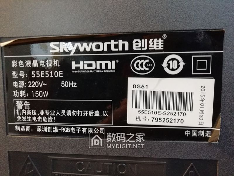

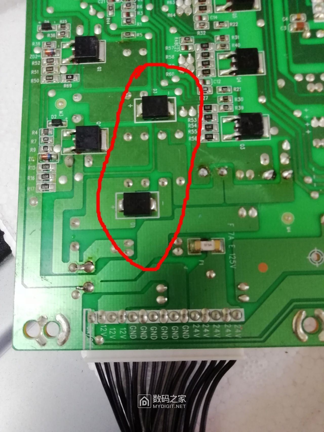

首先感谢论坛上无私帮助的师傅,真心谢谢!!
因为我不会修,更是电子盲,只能叫折腾。

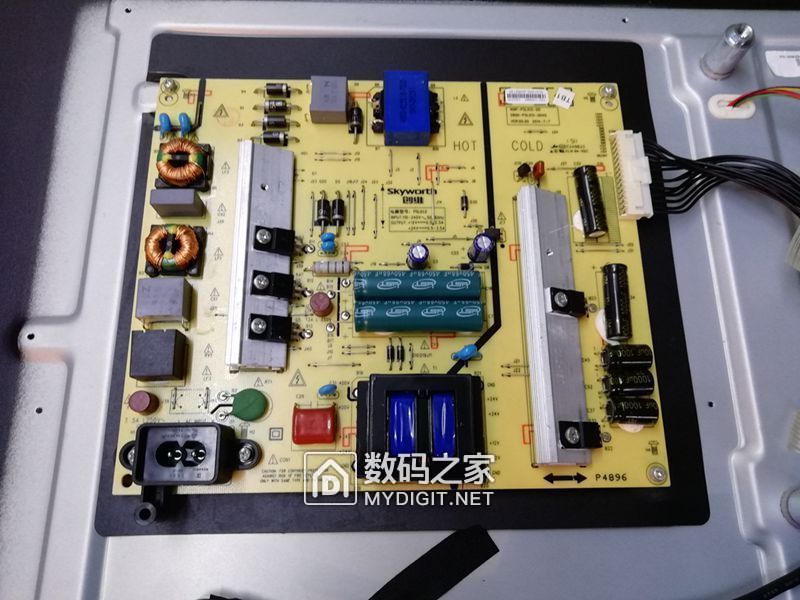

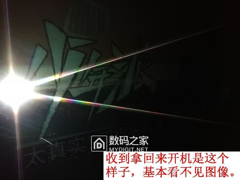

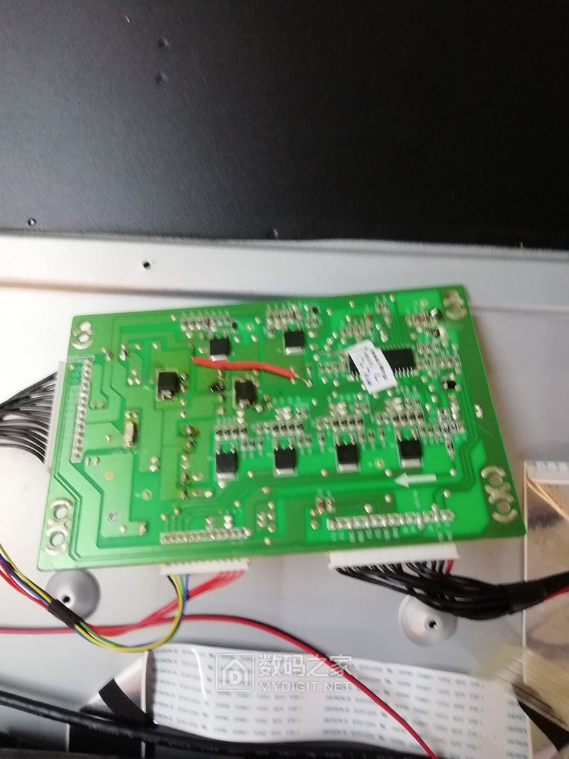

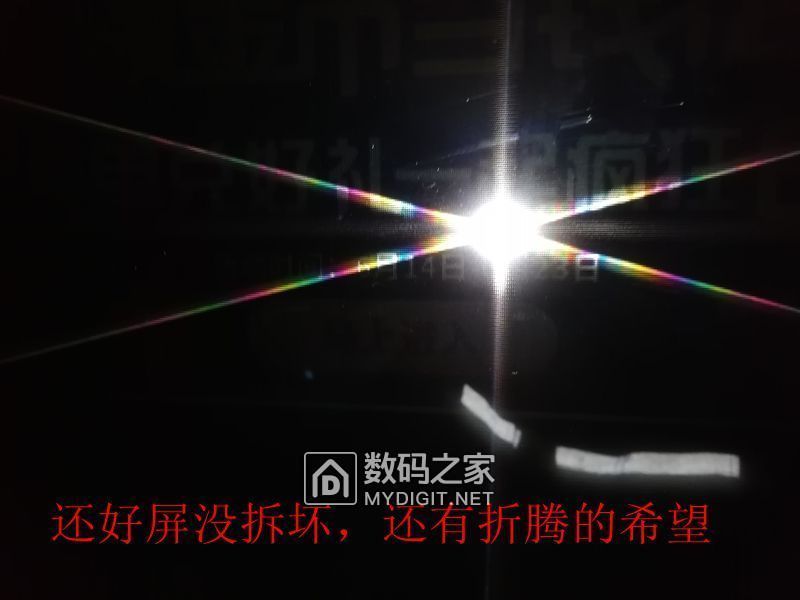

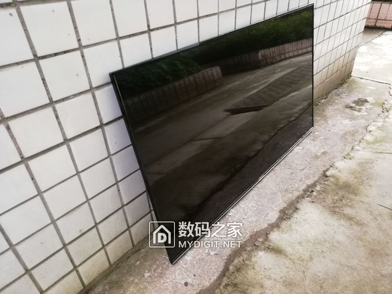

如看过我前几天发的创维电视求助贴,可都还有点印象吧。说下机子,因不是修家电的,说的不对请谅解,拿回来试机能开机,有特别特别暗的图像,脸部要靠近屏幕才能看到图像。
第一想法就是上论坛求助,前面发了两贴子,就反复折腾这几天,还好有好的结局。

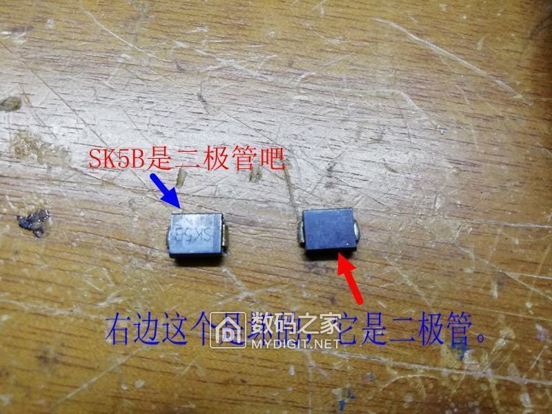

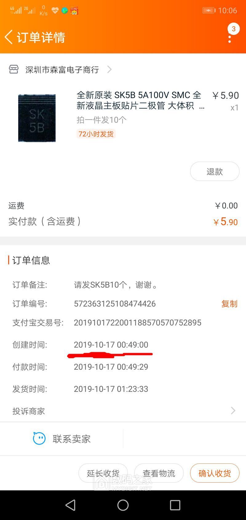

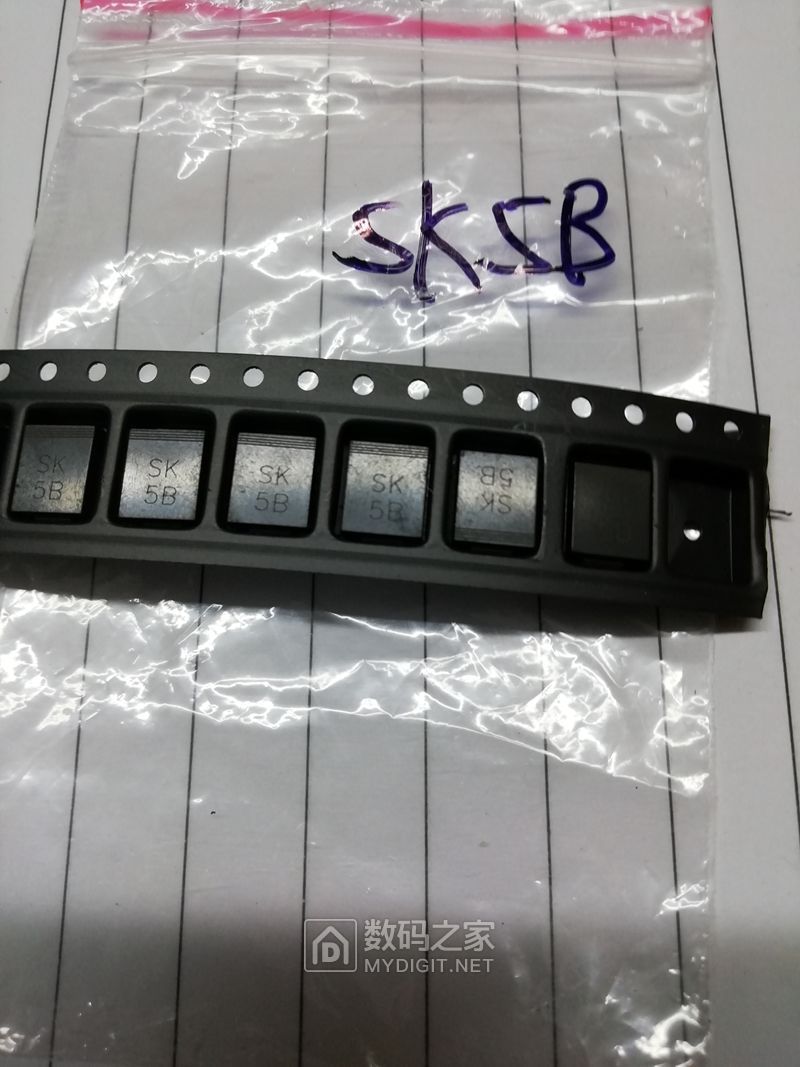

前两开折腾到大半夜,先试购二极管来换,第二天想了想在闲鱼搞块拆机吧,再下单。
我的想法是换二极管不成功,就换拆机板,如都不成功,机子就只有是扔的命了。
今早自己就去快递总站取到了,有点急切的心情哈。

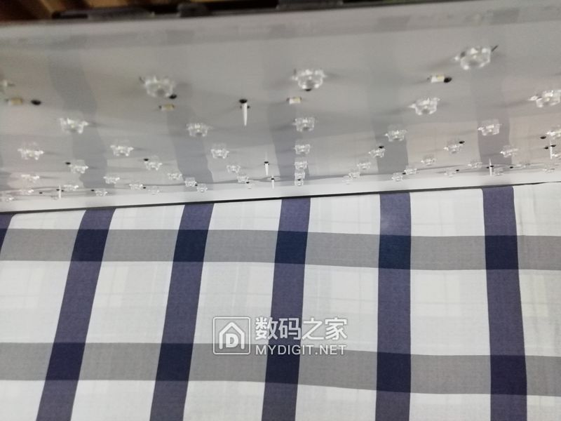

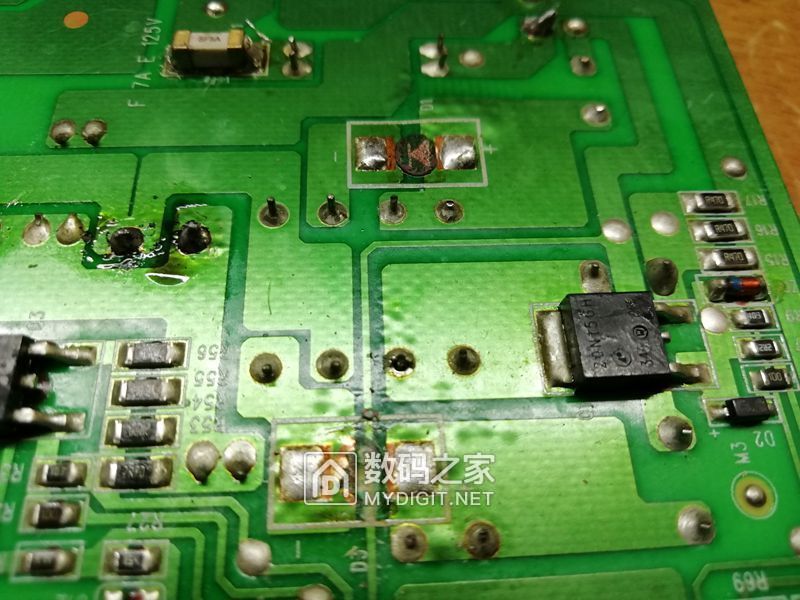

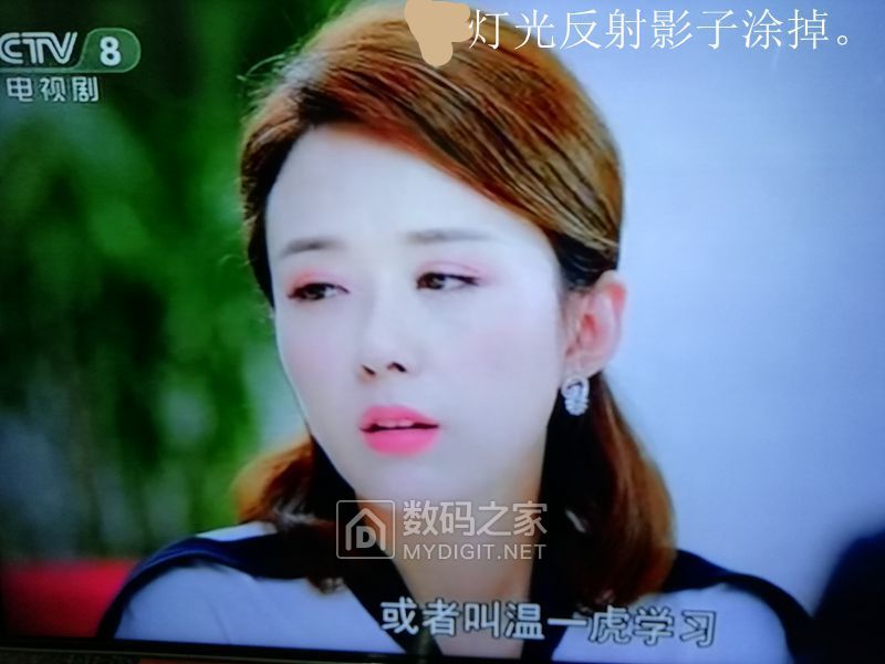

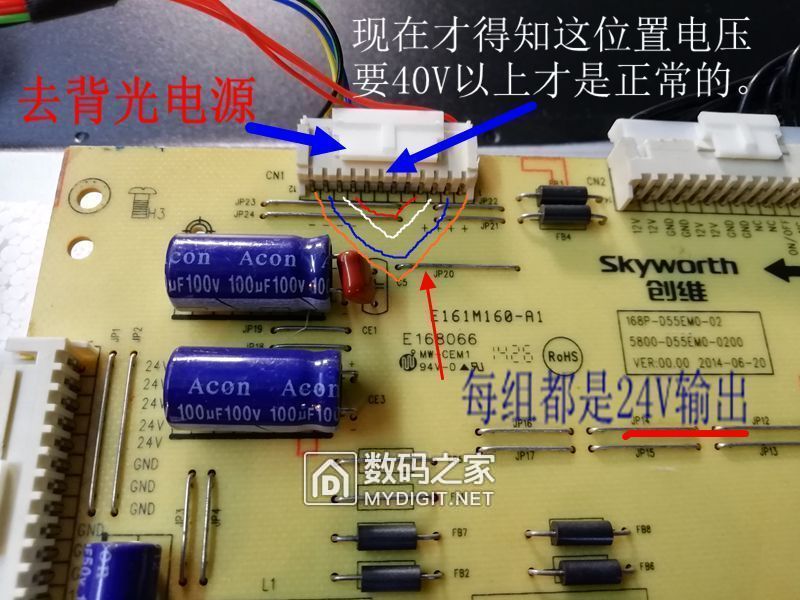

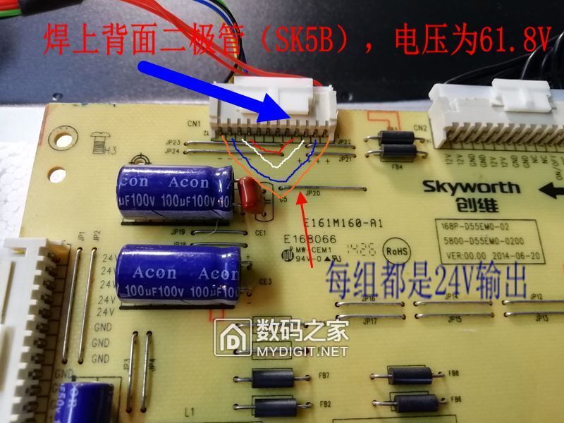

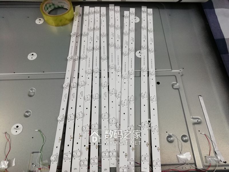

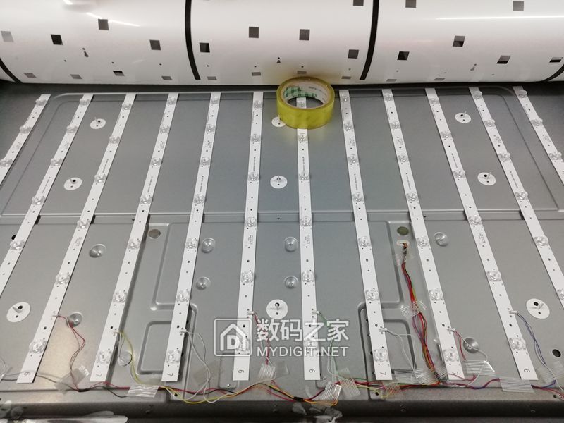

回来把二极管焊上装机,测量机子背光电压为61.8V,再看惊喜的背光灯亮了。

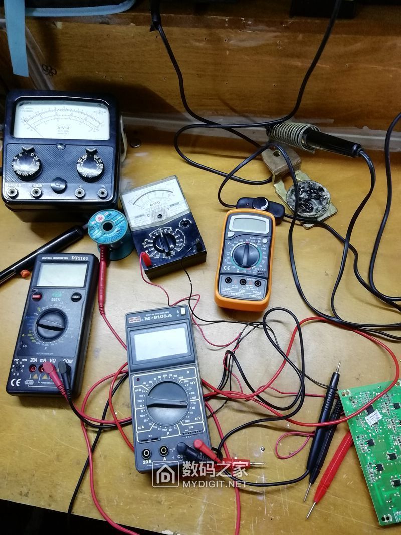

虽我直接连三极管都不会测量好坏,或许别人根本不信,就和我25元收的这个电视一样,但现实确实就是这样。
但我就是破烂工具较多,爱折腾,喜欢问,就一理念,搞得好就搞,搞不好就扔吧。
机子25元,二极管5.9元,拆机板35元(还没收到,收到也只能放着了算备用吧),共消费65.9元收摊。
上图片了,图片不分先后,或许有重复。

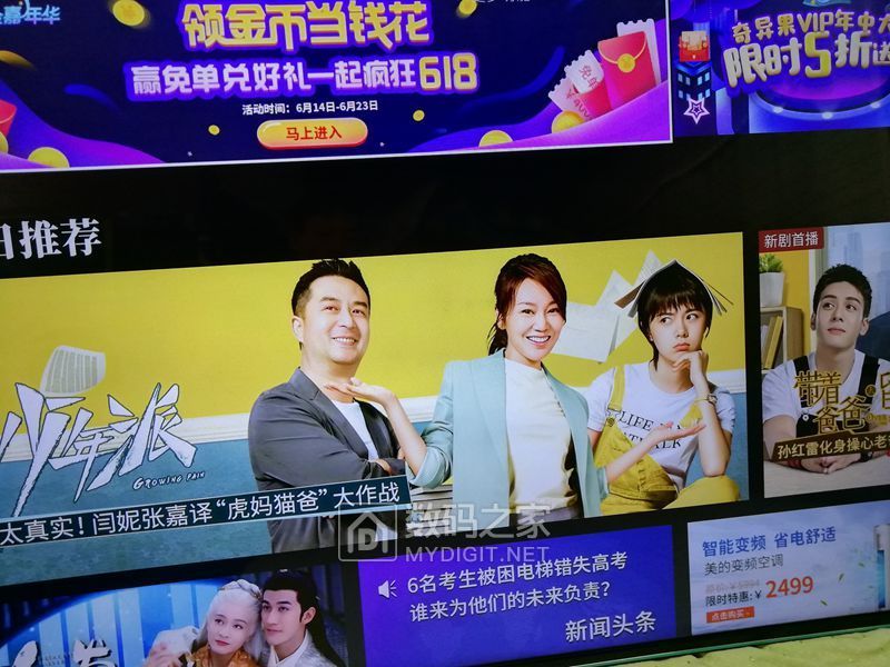

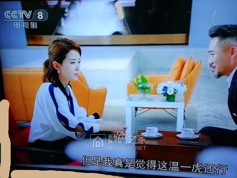

最后补两张电视画面。
