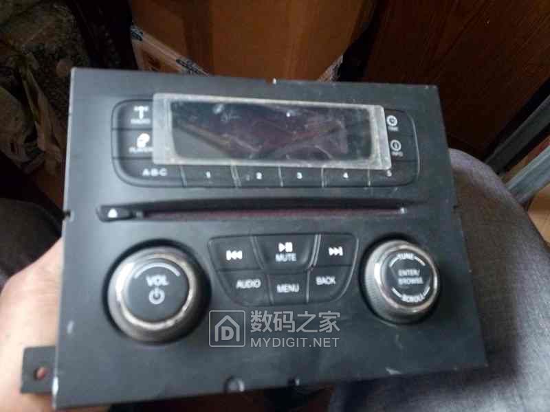

原装CD被吃了。拆开看看。还是拿不出来。呜呜 求解码
车机后面的  S/N  07137  请求帮助  先谢谢啦。。。菜鸡。。:cry:

 楼主| 发表于 2019-10-22 16:12:05 | 显示全部楼层
ch104517745 发表于 2019-10-22 16:09
退碟不需要这么拆吧。
按按键 退出 不行额。。估计要解码,开机才能取出来。。呜呜

发表于 2019-10-22 16:14:31 | 显示全部楼层
在数码之家,一张碟如果拆不出来, 是不合格的~ 找电机, 转齿轮, 就可以拿出来了.

发表于 2019-10-22 16:30:50 | 显示全部楼层
在靠近面板的前方有齿轮、导轨这类装置,找到齿轮用细小的镊子、或者其他可以拨动齿轮的东西,只要可以传动齿轮,就可以退出碟子了。

发表于 2019-10-22 16:50:58 | 显示全部楼层
单碟的好拿,多碟的不开机就不一定能轻松拿出来,因为多碟机芯通常都不止一个电机,各动作机构间有逻辑,除非把机械机构完全分解。
发表于 2019-10-22 17:01:11 | 显示全部楼层
3楼正解,我记得这种吸入式光驱,为了防止用户误塞多张、放入有缺损的光碟,或者光驱本身的送盘导轨损坏卡碟的,都有设计这种情况下应急吐碟的小机关的,每种光驱还不一样,有些是要先推小拨杆让激光头组件降下去,再找个东西推动导轨齿轮,有些在别的地方有个螺丝,找个长点的螺丝刀一直转就能让它把碟吐出来。

发表于 2019-10-22 18:29:28 来自手机浏览器 | 显示全部楼层
拆过一个类似的车机,吸入式光驱,好像要压住一个跷跷板才能顺利把碟片退出,继续拆吧
发表于 2019-10-22 18:35:26 来自手机浏览器 | 显示全部楼层
也碰到过,转齿轮能退出来。单碟的。

 楼主| 发表于 2019-10-23 11:03:54 | 显示全部楼层
没找到  那个 齿轮  估计知道了也不管用  要找到驱动电机,,才行。。:funk::funk::funk:
