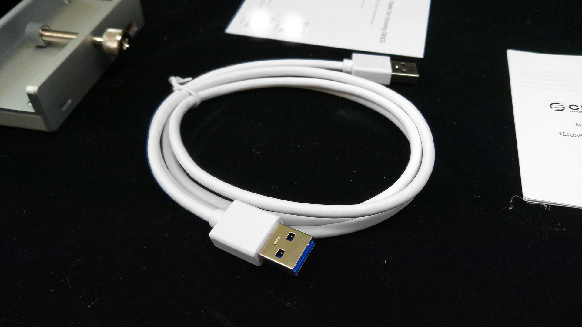

厂家为集线器配套了一条非常厚实的A to A USB3.0连接线,总线长约为1.5米左右,整体比较柔软,金属接口可见泛黄的镀金设计,内芯为蓝色。

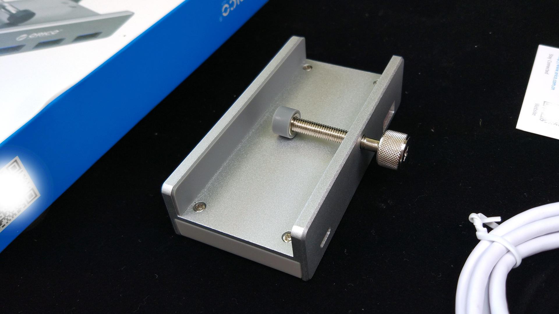

它的全身均为铝合金型材制成,拿在手心里面感觉沉甸甸的,使用的时候不仅防摔耐磨,而且也能提供良好的散热效能。通过CNC精确加工,产品四周棱角被切削成非常光滑的倒角结构,表面磨砂手感较为舒适,整体无任何毛刺。
与市面上常见的集线器所不同的是,这款集线器在外观上最大的特点是采用了背夹卡扣式设计,它不仅能正常摆放在平面上使用,而且通过中间的螺杆调节,还可直接夹紧在10mm到32mm厚度的平面面板中,大大拓展了产品的使用范围,减少了产品对空间的占用。
而且螺杆和背夹内侧还加入了比较厚的硅胶设计,不仅能提供更好的夹持力道,同时也不易伤害到夹持面板的表面。
背部则是一大块的硅胶垫,上面还能看到印刷有产品详细的物理性能参数,摆放在桌面上可比其他同类产品平稳的多。

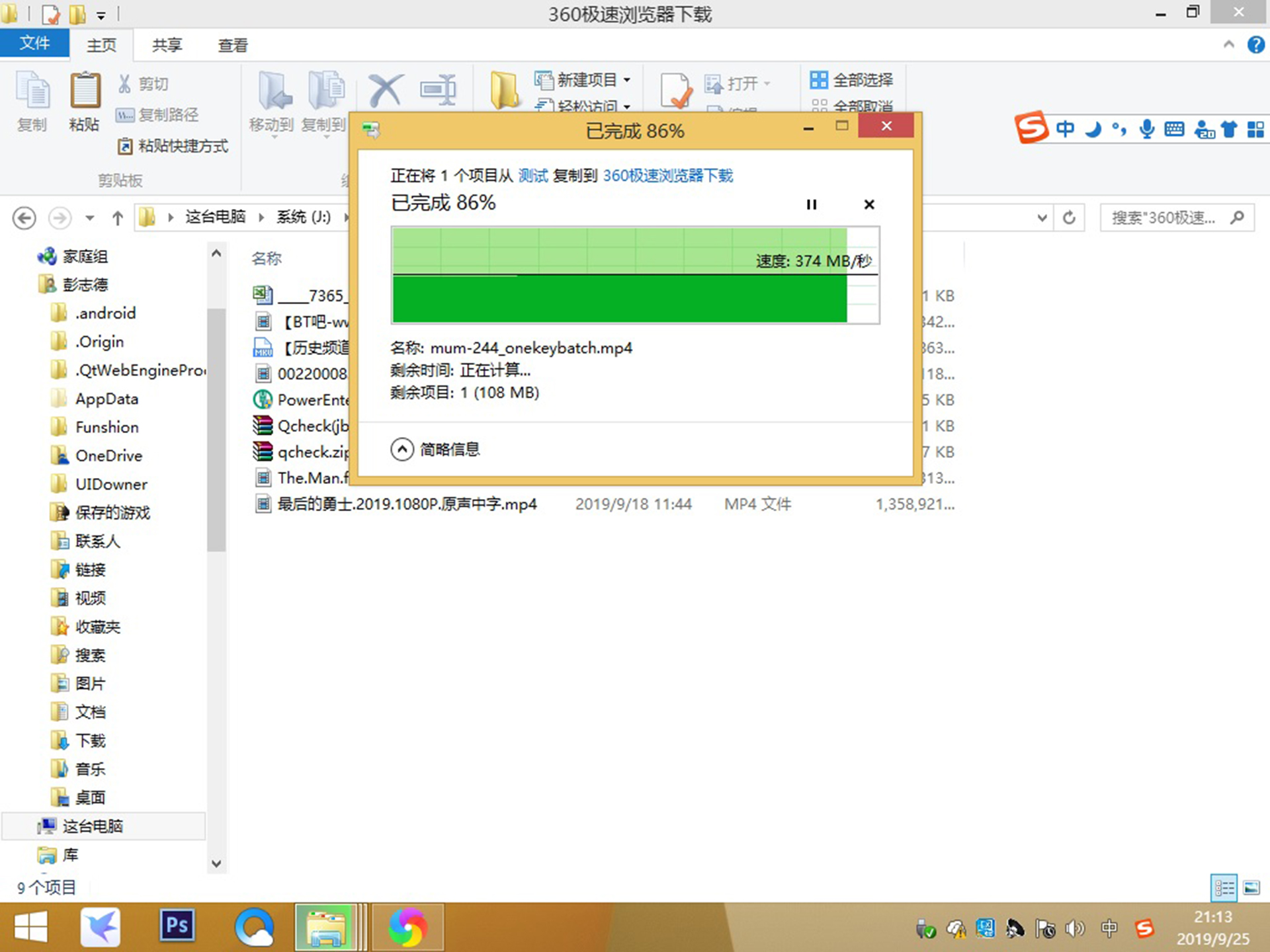

接着将一份1.2GB的文件从集线器端的固态硬盘中,直接传输到电脑端的固态硬盘中,测试得到产品在与电脑间的实际传输速度为374MB/s,实测传输速度比软件测试的略低。

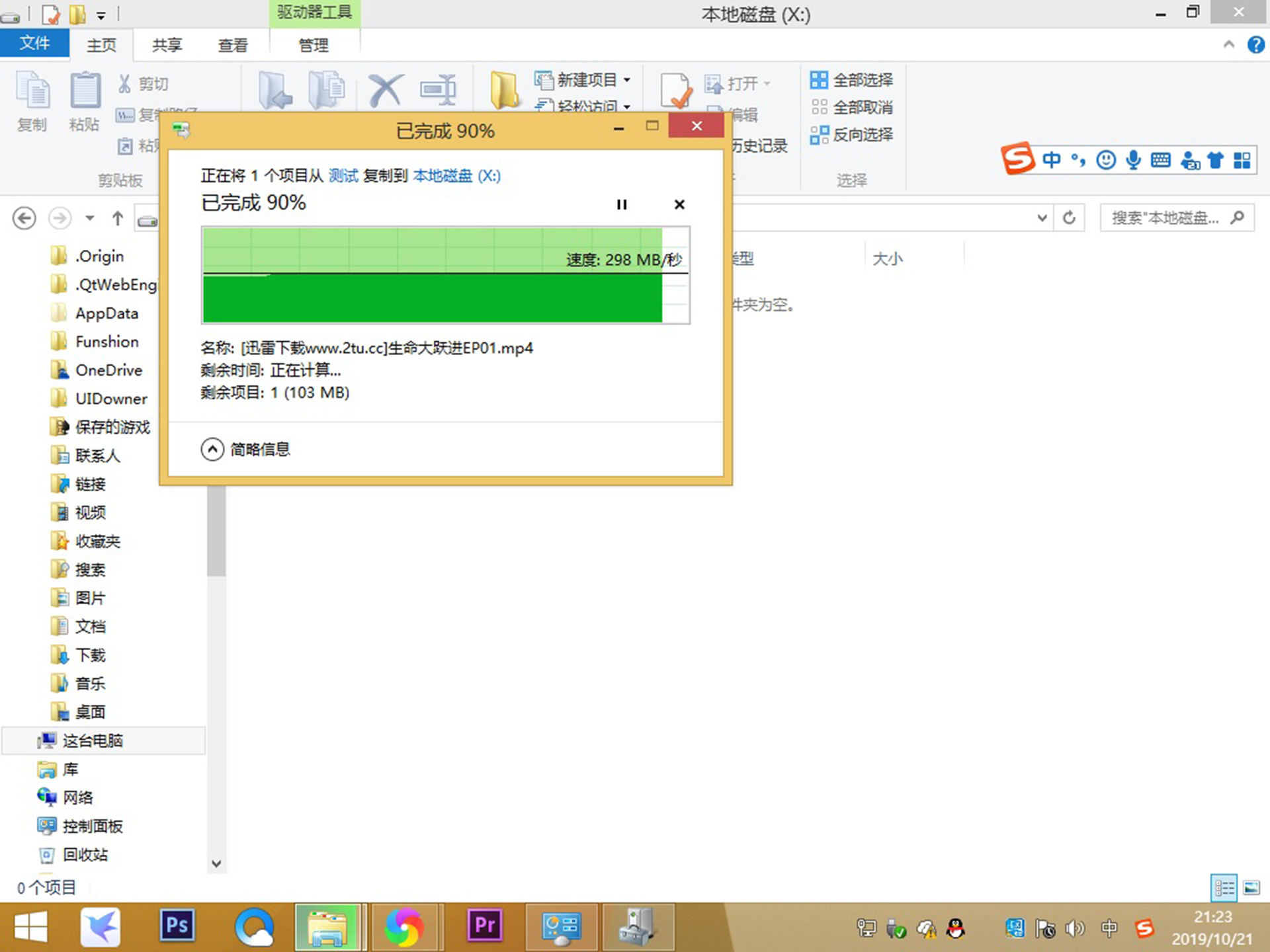

接着随意选取任意两个集线器的输出端口,同时接入固态硬盘,并将一份1.02GB的文件进行互相传输测试,发现USB输出接口间的传输速度仅有298MB/s,传输速度同上一样略慢。

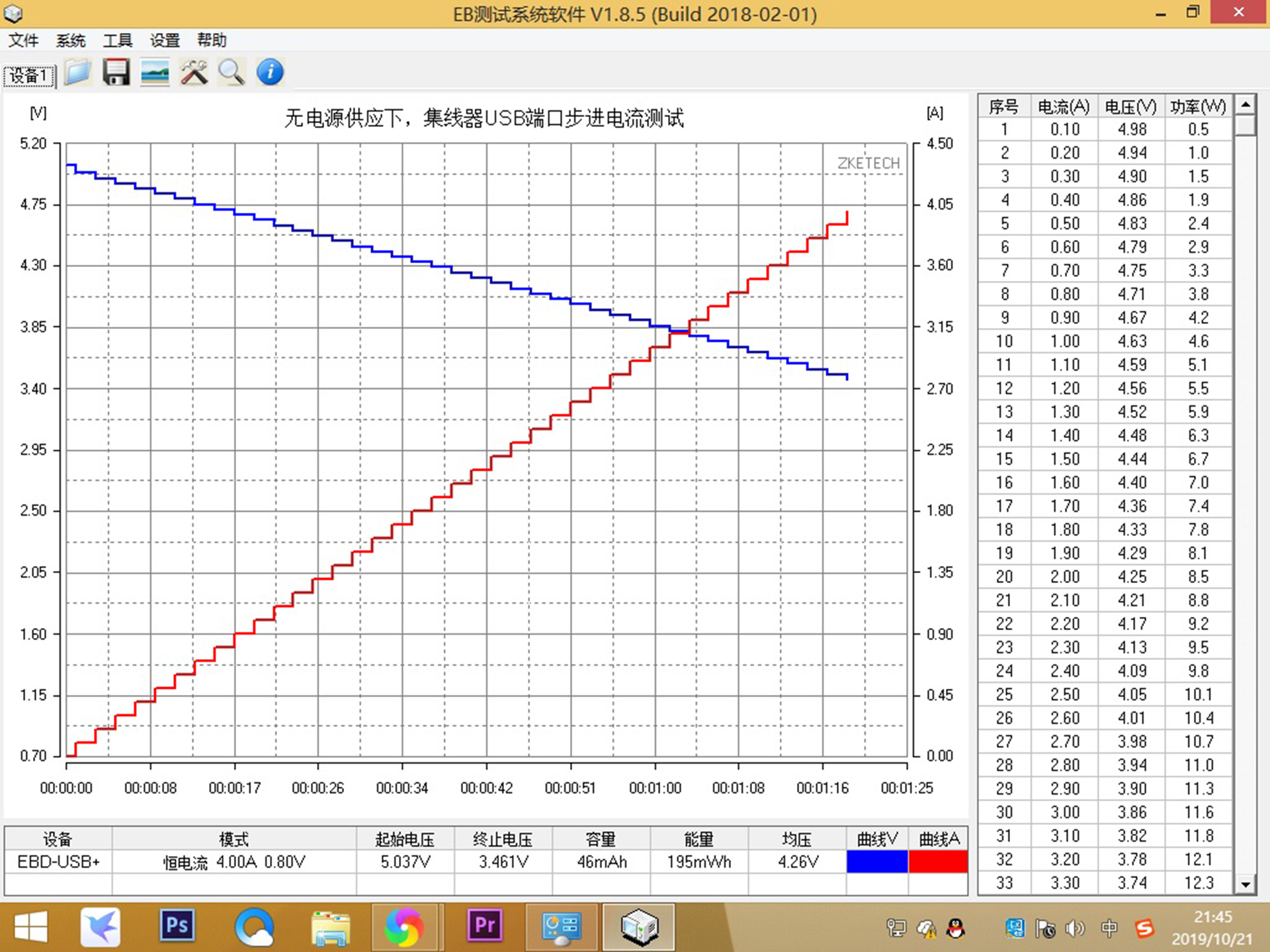

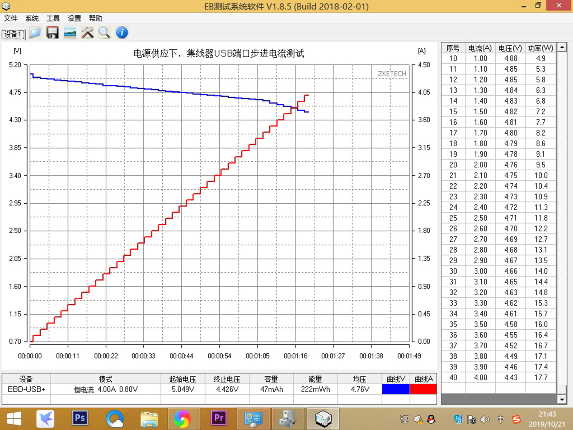

那么产品的实际供电情况如何呢,未在microUSB端口供电的基础上,随意选取其中一个USB3.0输出接口做步进电流测试,所得结果如下图所示,产品端口最大传输电流已经超过4A,而且在正常输出电压的基础上,端口输出电流最大仅有0.8A,最大输出功率仅为3.8W,用作手机充电的话,基本处于十年前的水平。

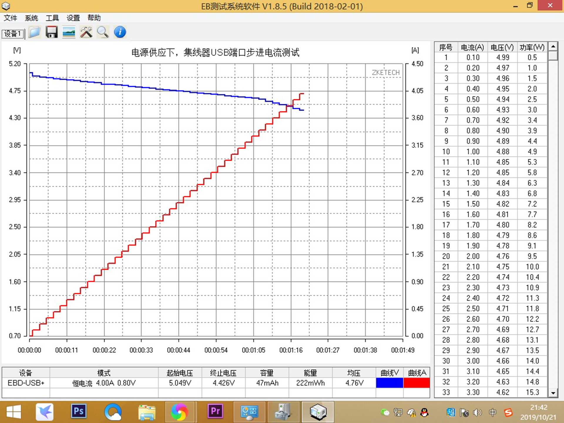

而在microUSB端口中接入电源后,继续对其中一个USB输出端口进行步进电流测试,得到的结果如下所示,产品同样最大输出电流超出4A,在正常输出电压的情况下,最大输出电流为2.6A,最大输出功率为12.2W,输出大小和普通手机充电功率一样,所以,如果你需要充电给手机或者其他设备,建议最好购置有供电款的集线器使用,这样就能实现一个正常的USB端口功能。
