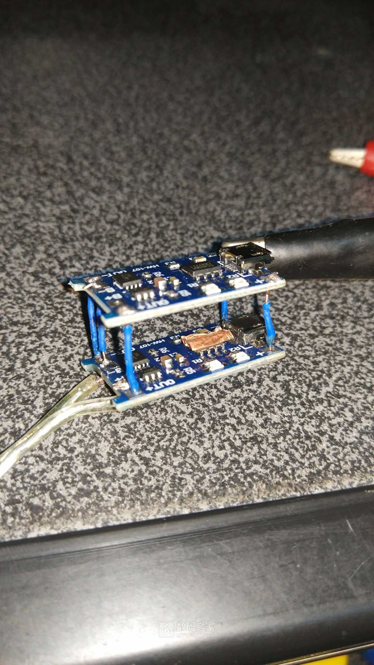

2个并联TP4056充电,为什么电流从开始2A3分钟内就变成了1A
头像被屏蔽
发表于 2019-10-26 09:05:54 | 显示全部楼层 |阅读模式
锂电池只有2.8V,容量大约2000
排除电线细、接触不良。用的粗线,焊接。
电流一开始有2A,但是慢慢降低,降低到1A以下。
图片是借用,类似
发表于 2019-10-26 09:09:50 | 显示全部楼层
电源电源和电池电压的压差多少?2A造成的功耗都在芯片上,芯片温度高就会降电流。
发表于 2019-10-26 09:23:25 | 显示全部楼层
4056持续1A充电发热比较大,一般都需要加散热的

 楼主| 发表于 2019-10-26 09:33:39 | 显示全部楼层
几分钟后摸了,都不温热。
头像被屏蔽
 楼主| 发表于 2019-10-26 09:34:01 | 显示全部楼层
还想去钓鱼 发表于 2019-10-26 09:09
电源电源和电池电压的压差多少?2A造成的功耗都在芯片上,芯片温度高就会降电流。 ...
5v充电器啊!

发表于 2019-10-26 11:02:20 | 显示全部楼层
电池电压升高了
发表于 2019-10-26 12:01:20 | 显示全部楼层
这玩意可以这样简单并联吗?

 楼主| 发表于 2019-10-26 12:02:10 | 显示全部楼层
yuren777 发表于 2019-10-26 12:01
这玩意可以这样简单并联吗?
我百度过,看到很多人简单并联,唯一的缺点是转灯时间不一。但可以忽略。按最先转灯的算。

发表于 2019-10-26 12:05:51 | 显示全部楼层
那就是电池快充满了或者不行了?

发表于 2019-10-26 22:25:19 | 显示全部楼层
sunlala1 发表于 2019-10-26 09:33
几分钟后摸了,都不温热。
那你摸摸你的充电器热乎不?有的标称2A但不一定达标啊。
再一个4056芯片有好有孬,不要太纠结这个电流上,慢点就慢点呗。
发表于 2019-10-26 22:53:35 | 显示全部楼层
sunlala1 发表于 2019-10-26 18:11
大哥,你比我还菜鸟啊。。。。。。。。我要抓狂。在电子上,你竟然比我还小白。。。。。。 ...
人家回答的并不菜,你的电池性能如何?实际容量又是多少?如果电池的性能太差了,充一会就满了,充电电流变成零了。。。。。。。:titter:

发表于 2019-10-27 10:51:55 来自手机浏览器 | 显示全部楼层
建议看看4056的规格书,锂电池低于3V是恒压充电,到3.2V左右才开始转为恒流充电,
发表于 2019-10-27 12:16:55 | 显示全部楼层
垃圾线性稳压真的算了吧,走大电流就得用开关方案。ETA6002不好吗?外围元件跟TP4056差不多,能跑到2.5A,还支持边冲边放的电源路径管理。
