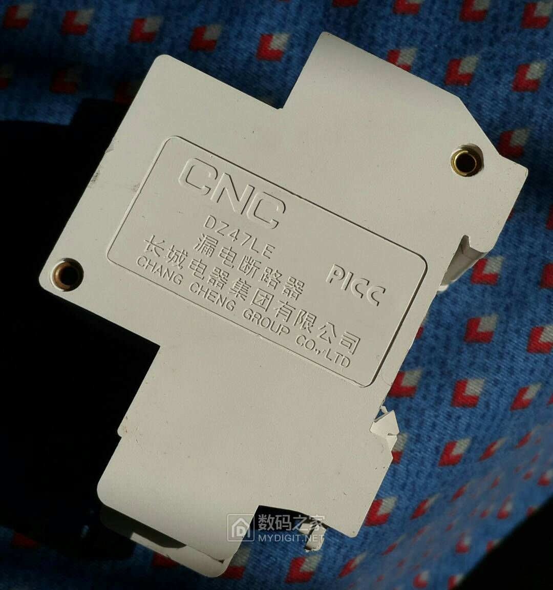

火车站垃圾筒里的,有一大堆,看着这个成色新点。

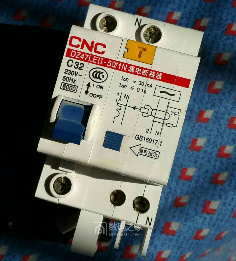

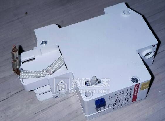

DZ47LE系列,属于较老的型号了,查了一下这个系列至少有近二十年的历史,早已停产。

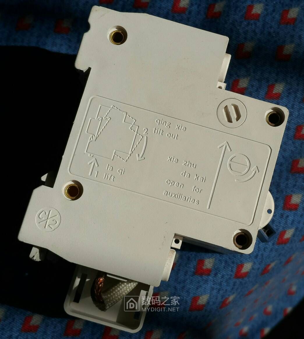

侧面的卡槽安装示意和锁钮调整示意图。

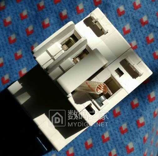

接线端子,看着还很新。

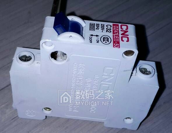

拆开看一下。

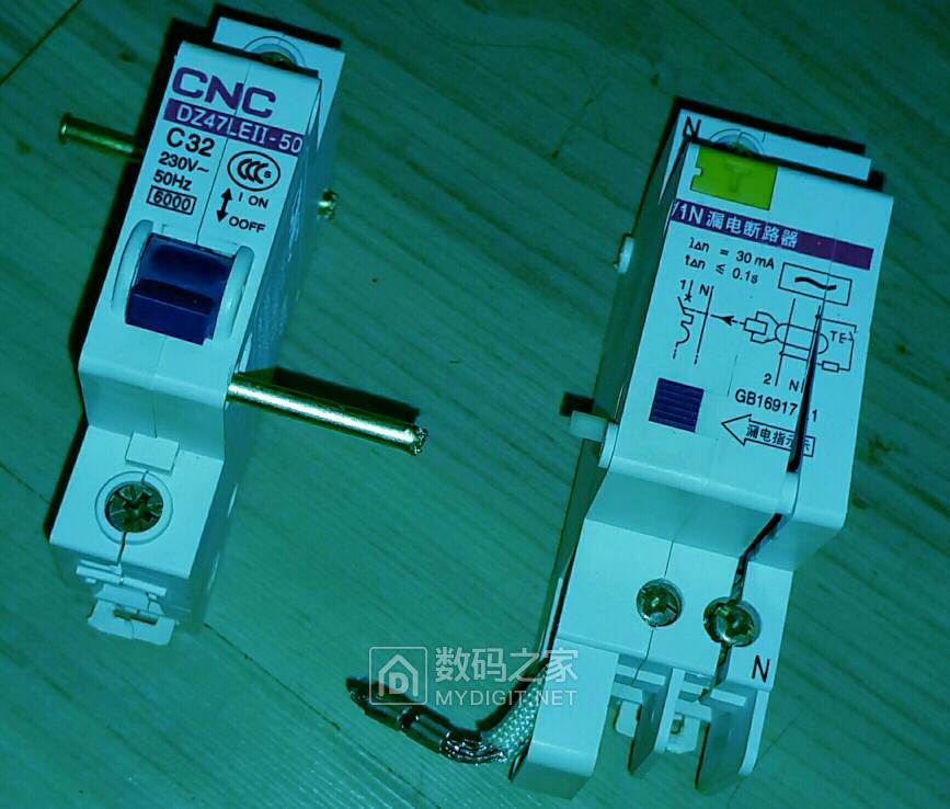

左侧是常规的32A单极空气开关,右侧是脱扣保护机构。
单极的空开,还可以单独使用。

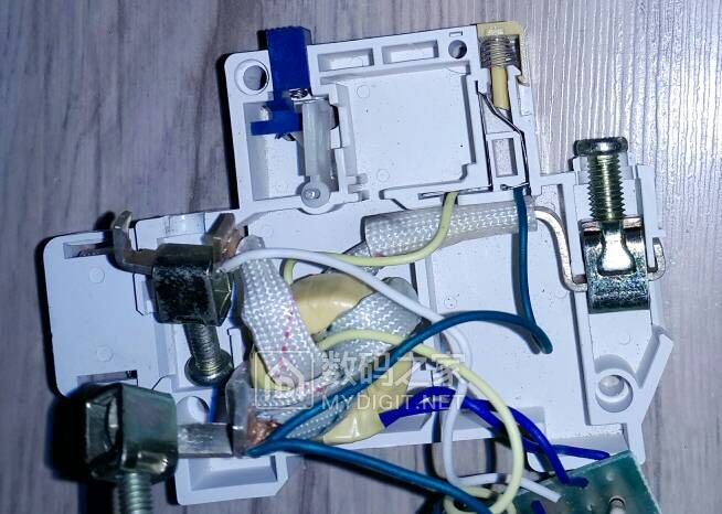

脱扣器侧面,有个联动拨杆,插到单极空开内实现联动分闸。

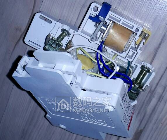

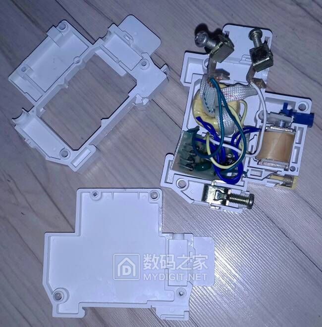

撬开看一下脱扣器内部。
塑壳框架比较厚实。

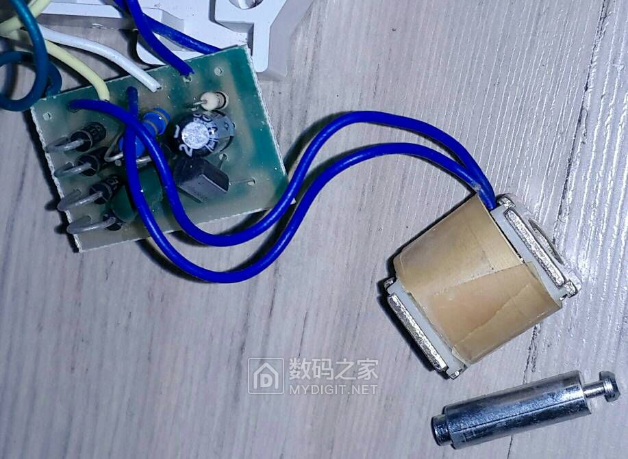

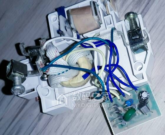

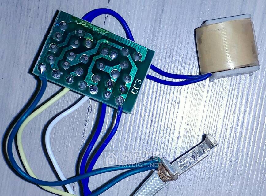

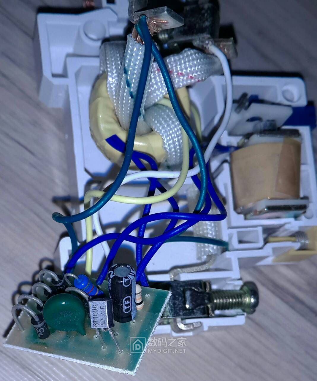

脱扣机构和电路。
漏电流检测的互感器、脱扣电磁铁线圈、检测电路板。
线圈电路板都很新。
接线马鞍座是铁的。
压板是铜的。

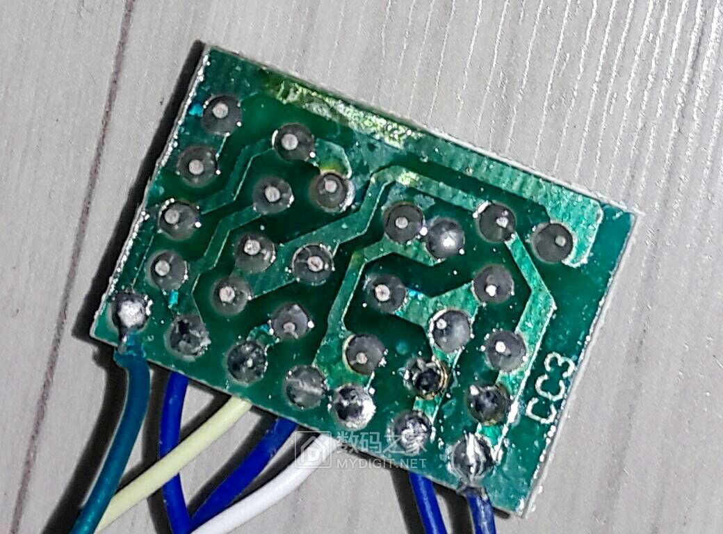

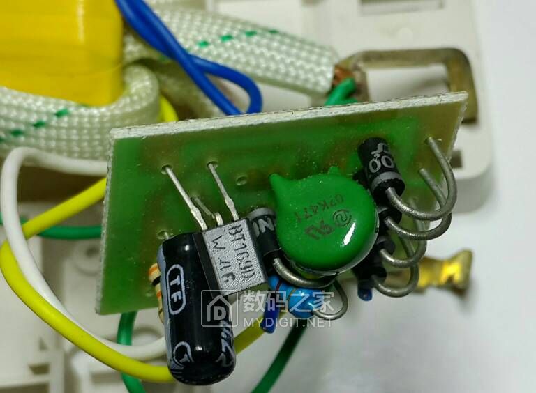

电路板背面。
图片:P90101-230052(1).jpg[[url=]删除[/url]]
桥式整流加阻容降压, 用了一只漏保专用的BT169D可控硅晶闸管:门极触发电压12V,触发电流仅需10mA。
