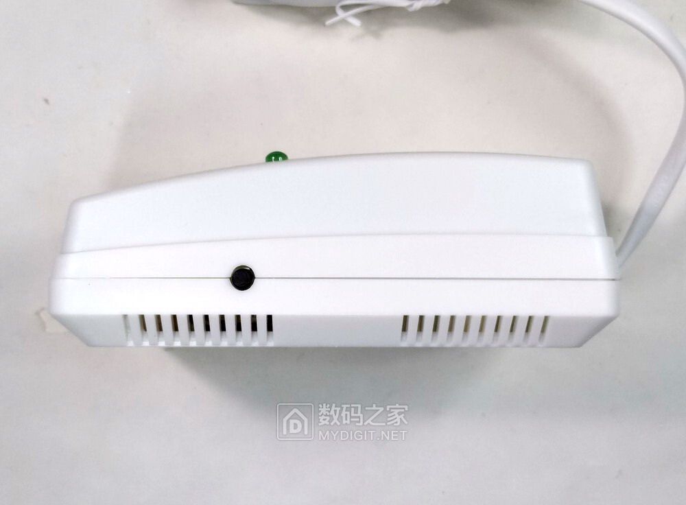

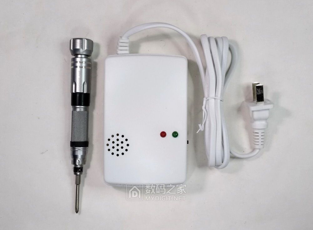

撸了个燃气报警器,6块8包邮,除去红包,最后花5块左右软妹币
到手自然先要拆开看看
壳子三无
英文标记的部分特性

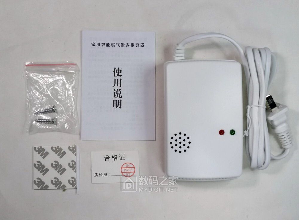

内容
说明书

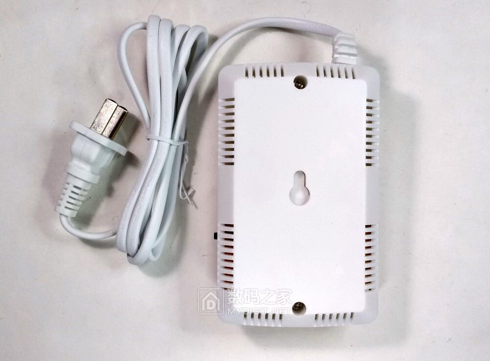

主机不大

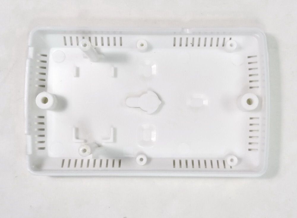

背面带挂墙孔
侧面有个按键
后续测试确认是测试用的

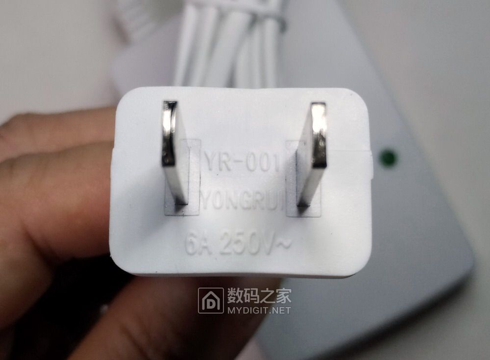

插头
不吸磁铁,估计是铝的

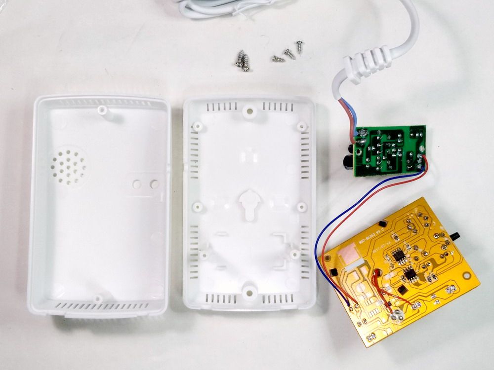

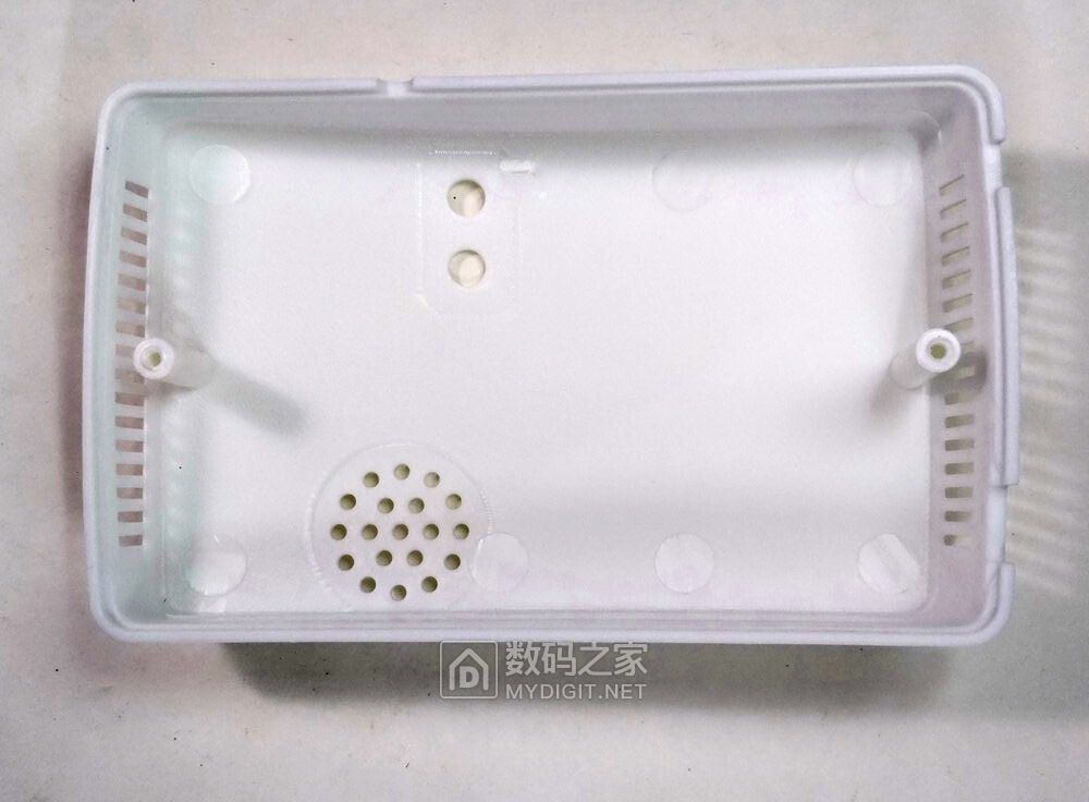

开壳了
模具挺粗糙的

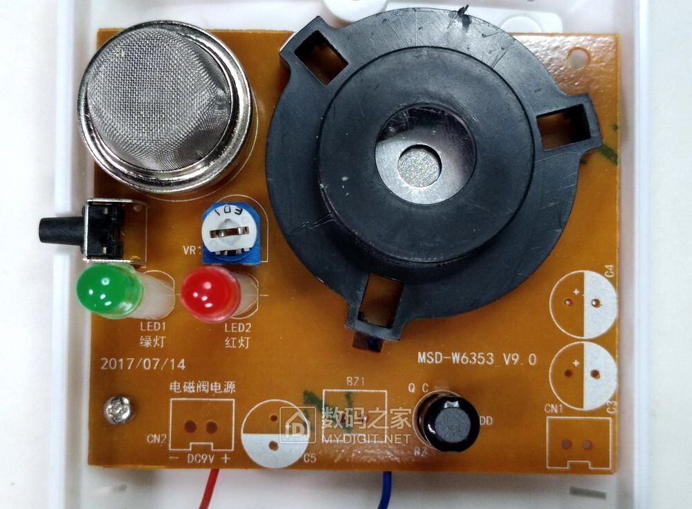

电路部分

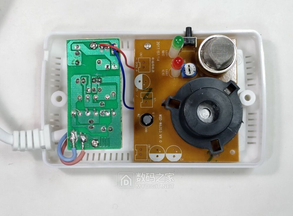

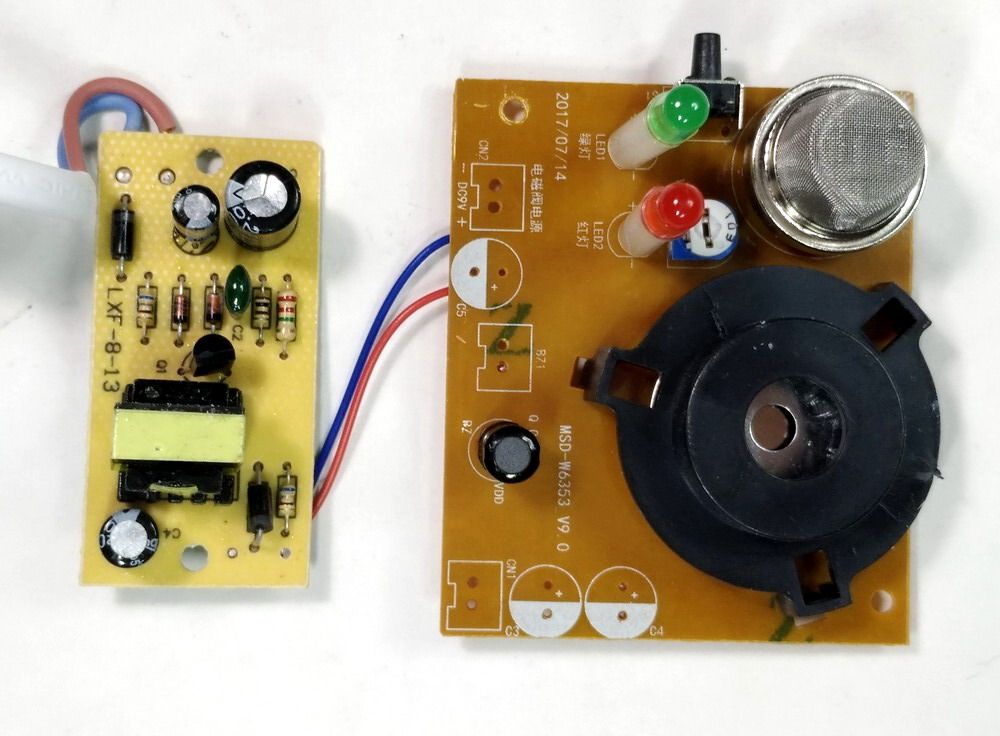

这是电源板
主机板

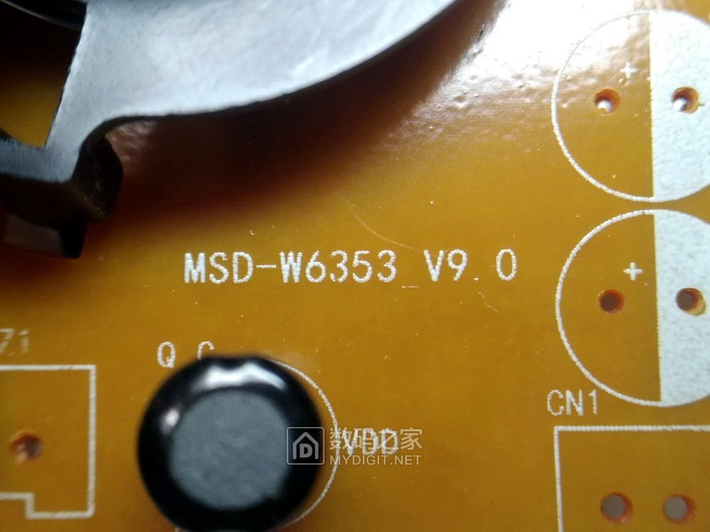

MSD-W6353估计是型号,马家也查不到
版号,不会是从9.0版开始吧

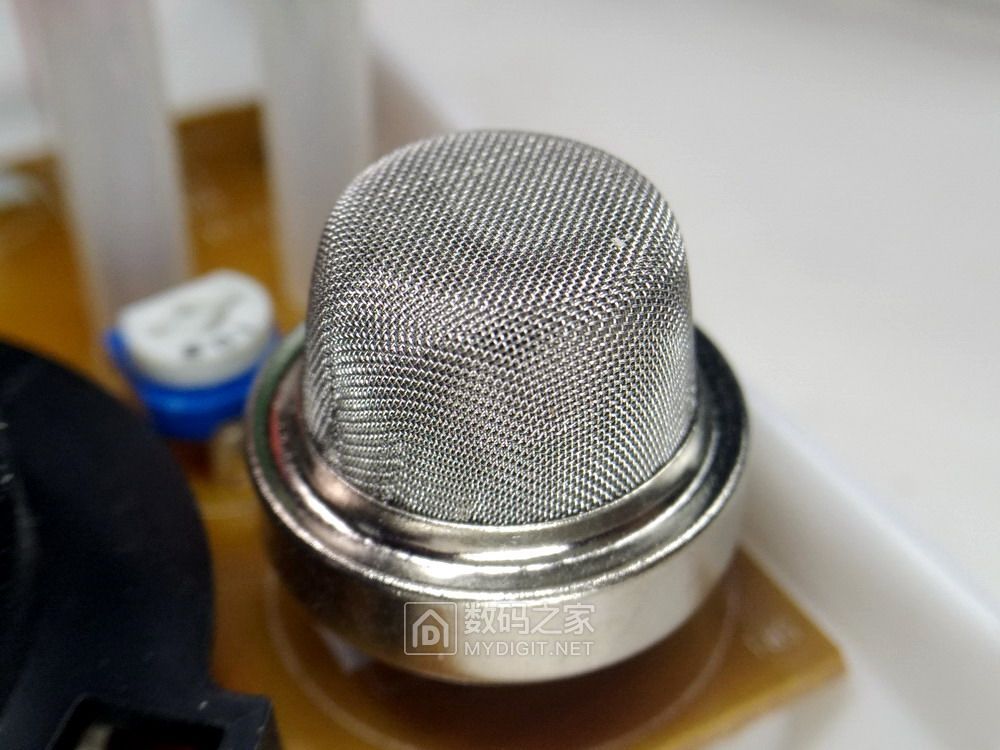

传感器
估计是氧化物半导体的,通过吸附可燃气体使氧化物(SnO2)半导体的电阻发生变化来检测

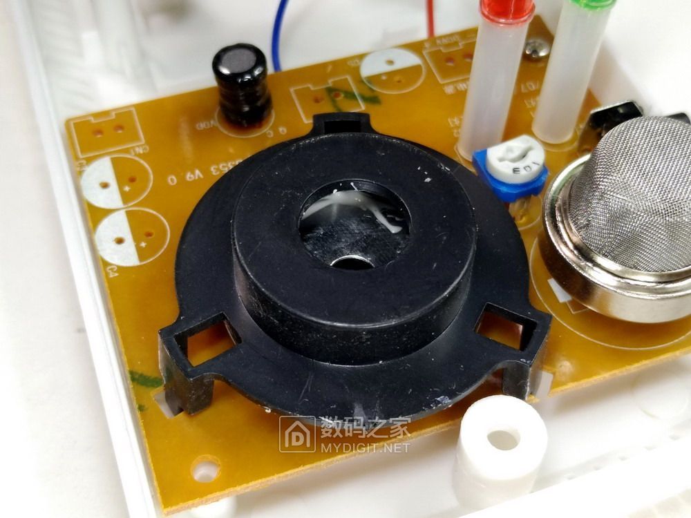

报警共鸣器
压电片的

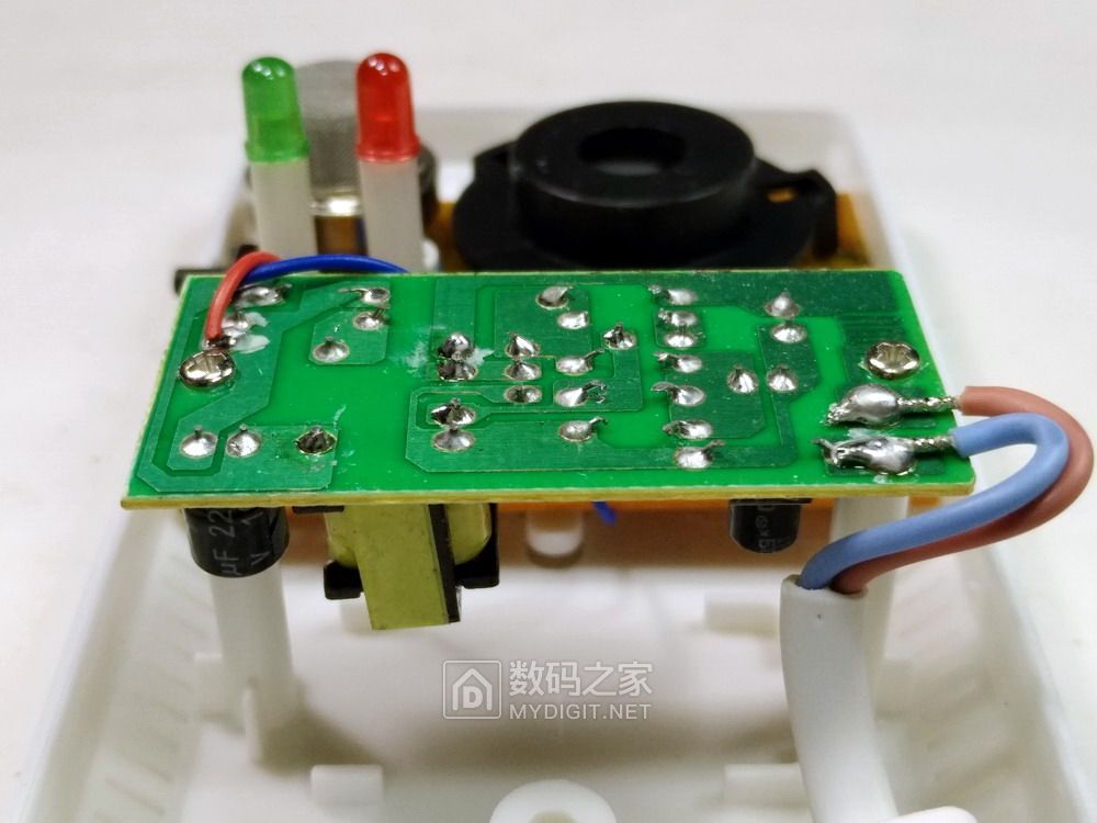

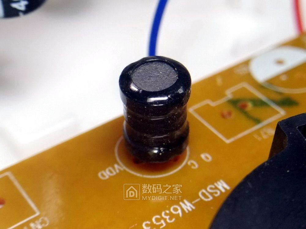

驱动压电片用的升压变压器

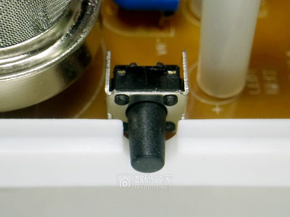

按键

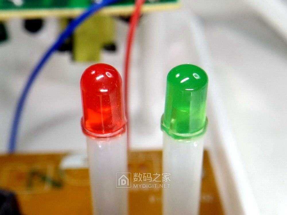

LED指示灯

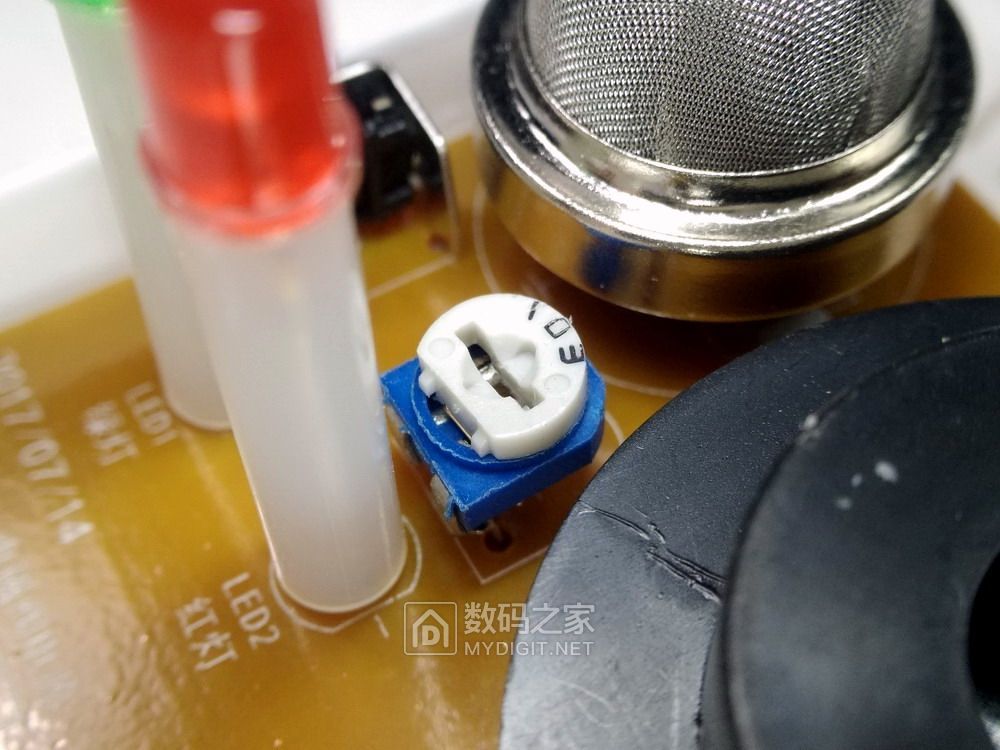

估计是灵敏度调节用的微调电阻
看起来没动过

把板子都拆出来
底壳也是一样的粗糙

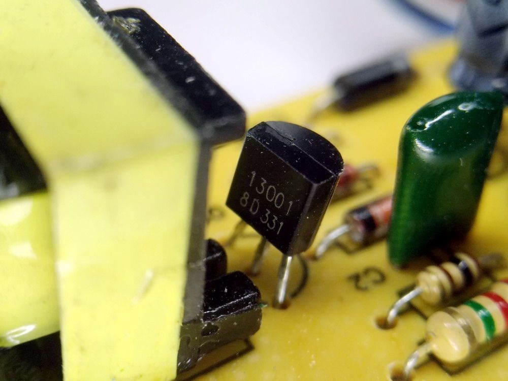

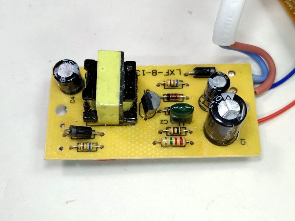

电源板正面

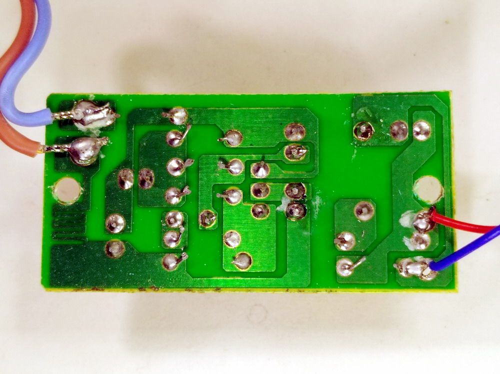

13001,RCC电路
背面

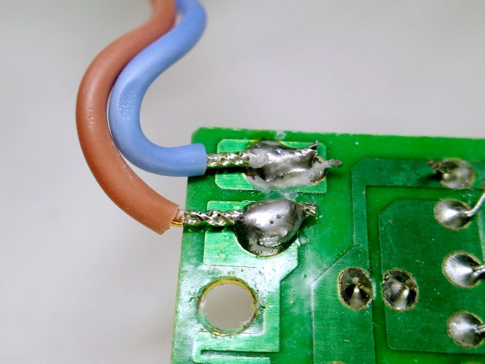

电源线看着还挺粗

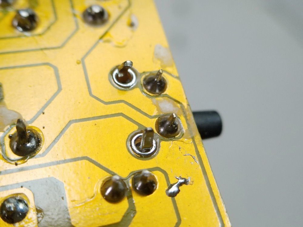

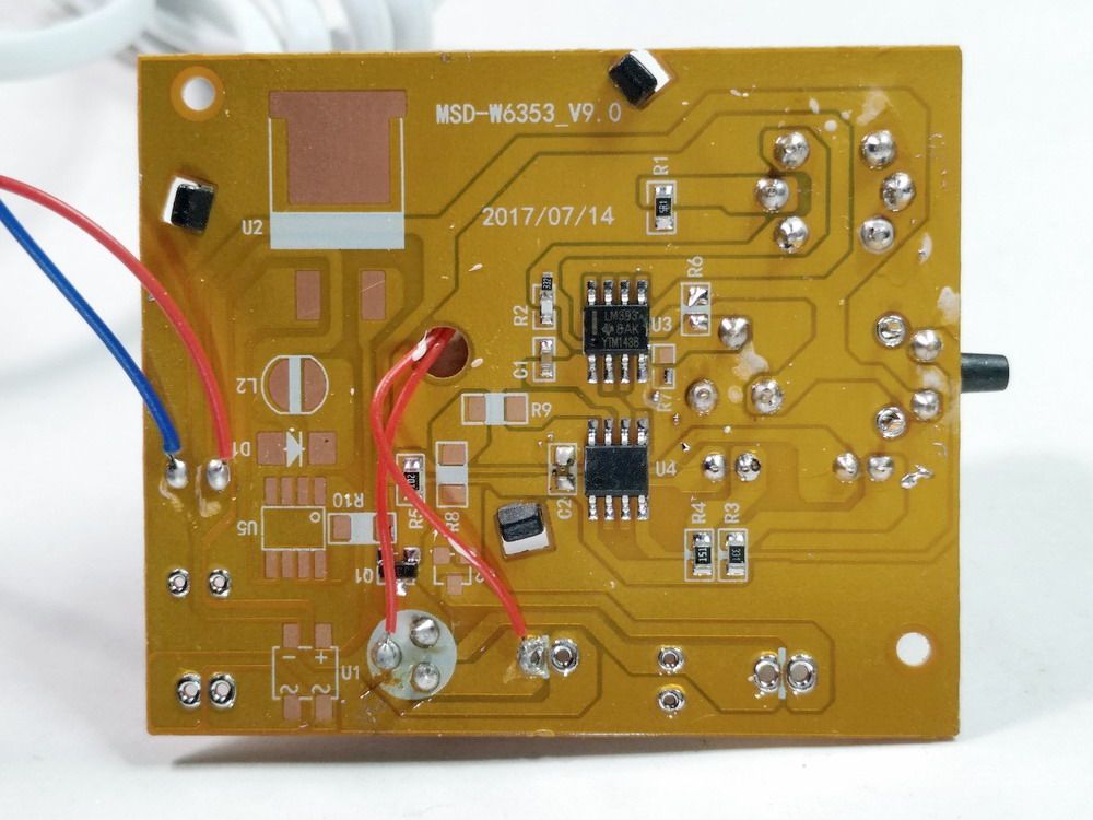

主板背面
锡珠特别多

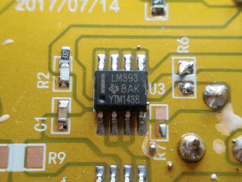

白板芯片,这就是盒子上介绍的MCU了
另一片是393,双比较器
连接传感器和MCU,比较传感器输出的电压
按键固定脚都没焊:sweat:

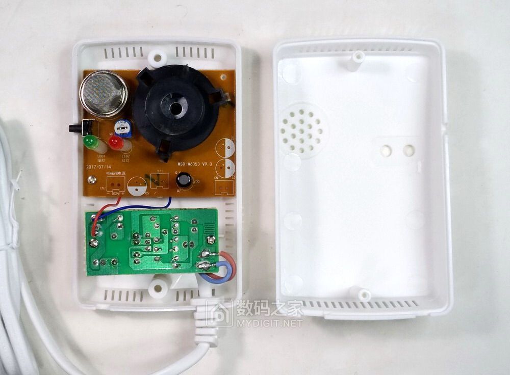

全家福
清理干净锡珠,焊上按键

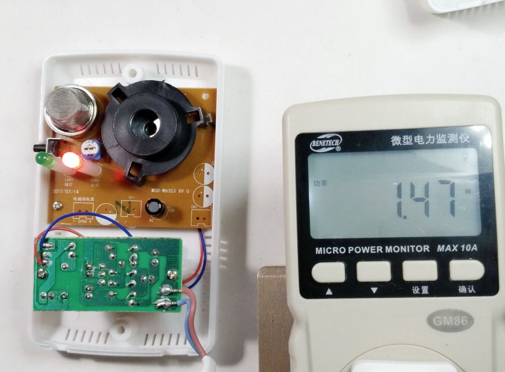

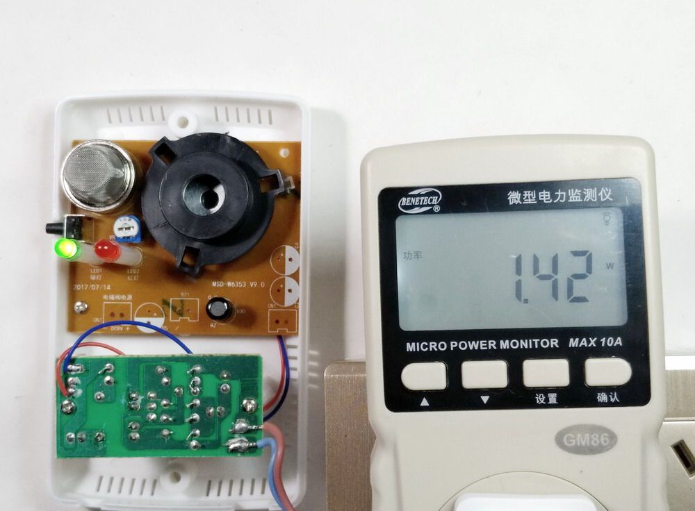

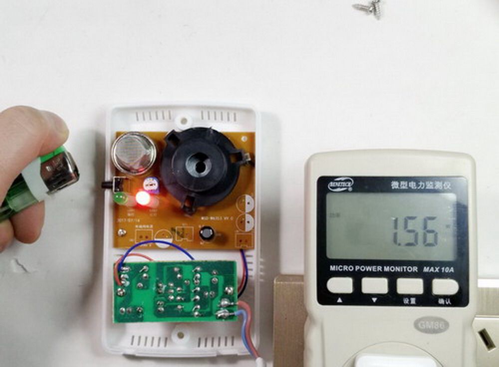

装上测试一下

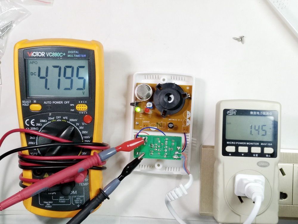

预热期功率1.5W
检测期,功率没啥大变化
看板子上标记9V,但实测电源板输出就是5V的
传感器一直处于温热状态,估计加热电流差不多0.3A
用打火机试试
报警了
灯闪,但“滴滴滴”的声音不是太大,不到震耳的程度
看板子上还有不少空位,可以驱动外接电磁阀的,只是缺少相应元件
这玩意还是挺简单的,长期待机的话功耗还是不小,一年13度多电了,电费比主机还贵:sweat:
考虑到安全还是装上用吧

发表于 2019-10-30 09:48:30 | 显示全部楼层
这种东西要一直待机,实测待机功率多大?也就是传感器值点钱
发表于 2019-10-30 10:02:04 | 显示全部楼层
:smile:那个升压变压器外形像电感
 楼主| 发表于 2019-10-30 10:32:29 | 显示全部楼层
实测待机就是1.4W左右,报警时也差不多
貌似国网智能电表检测不到3.5W一下的功率。
我测量过好几次,作为功率计使用时,检测不到3.5W一下的功率。
也就是说当家中待机电器只有这玩意儿时,至少需要三个才能被智能电表计量到。

嗯嗯,用的工字磁芯,升压驱动压电片,不然声音很小的
