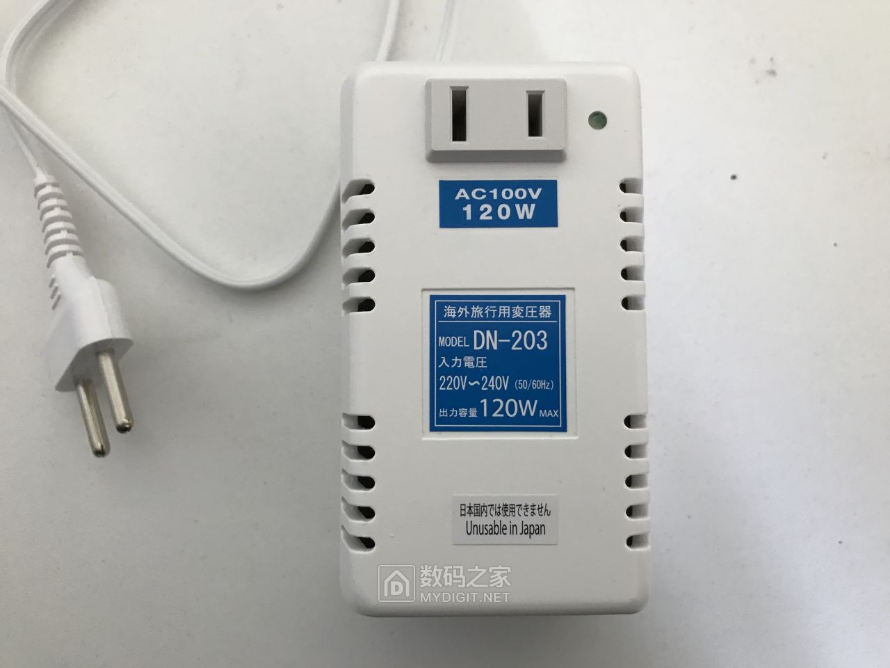

前段时间弄了个变压器,标的输出100V,结果输出108V,已经拆过了,大家可以去我过往的帖子里看。
问了个修山田照明Z999的高手,说这灯耐压只有100 ±6V,所以这108V的肯定不行,闲鱼已经出手了。
现在灯已经被我自己修好了,没变压器是不成的,那老哥给我推荐了日章工业DN-203,闲鱼上没这玩意,于是我找了个日亚代购,259大洋买了一个,这玩意比我灯都贵了。。。。。。
Ps:灯是收的尸体,才80,配灯管,72,配桌夹,55,维修买了几个元件28,一共235,结果变压器259 。。。。。。。。。
好了,废话不多说,给大家看看,正经日本货的日章工业变压器是个什么德行
外包装,东西已经拿出来了,里面是日亚的小票,可以看到,3595日元,ε=(´ο`*)))唉,我再肉疼一会。

背部标签,展开是说明书,同样说有保护电路,也不知道是真有还是假有,要是还跟上回一样是空的就恶心了。

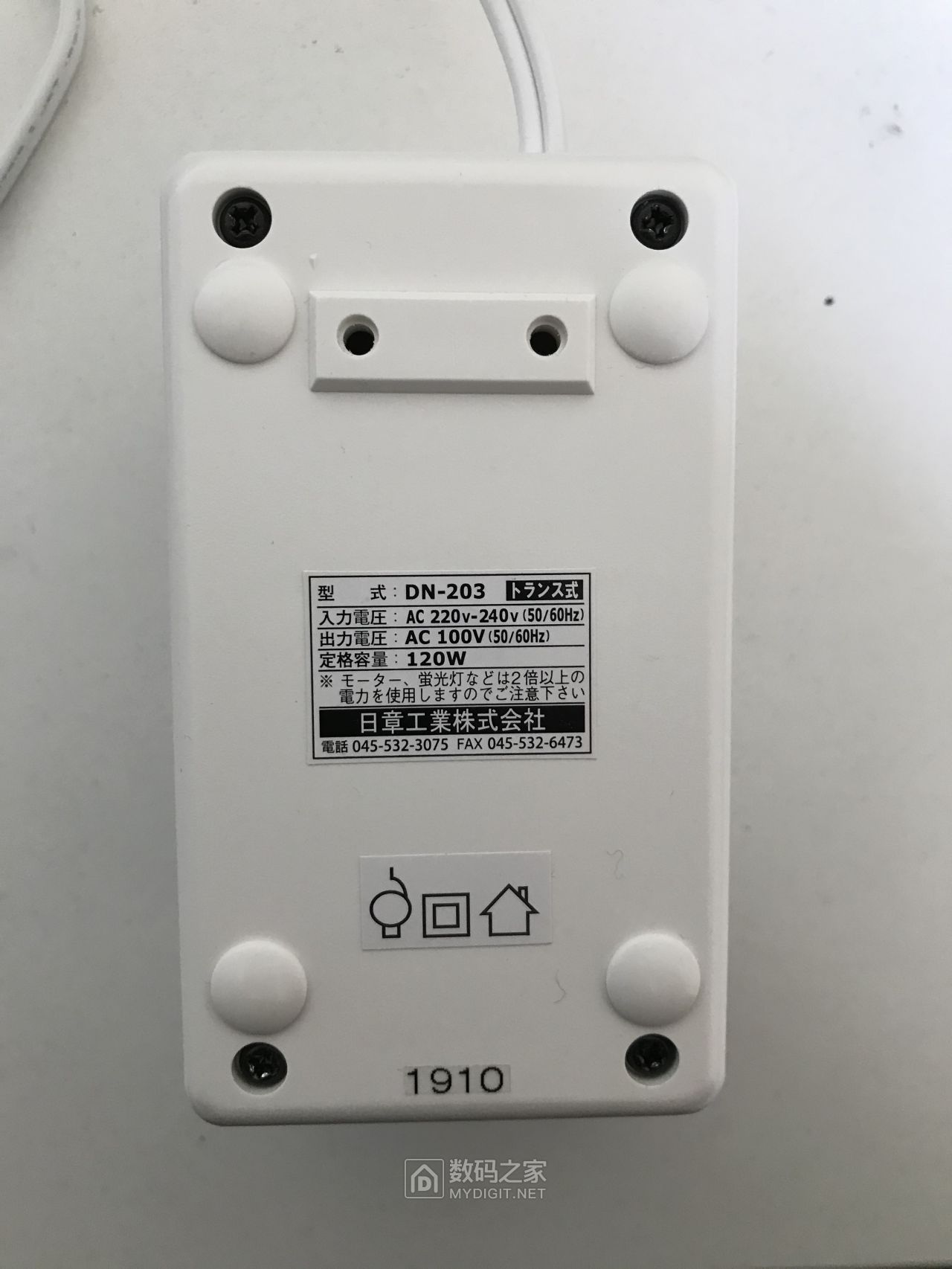

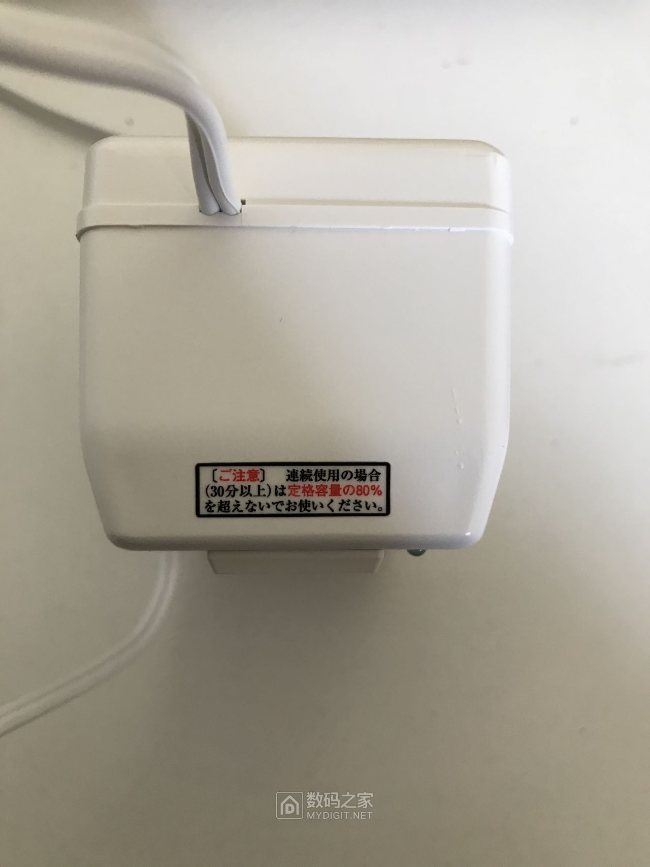

本体三视图

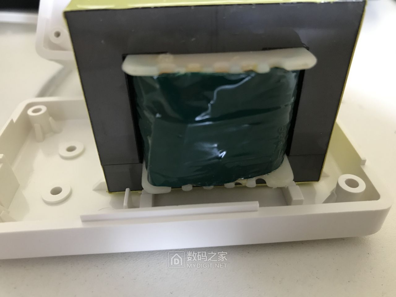

OK,开拆
登录/注册后可看大图
登录/注册后可看大图

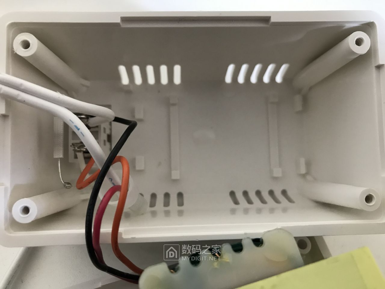

我屮艸芔茻,比上回那个还空,就个小灯,连个空电路板都不意思意思了。。。。。。
不过,仔细看,变压器线圈上,有个长方形小凸起,盲猜应该是自恢复保险,算他有保护吧。。。。。。
登录/注册后可看大图
上电,输入225V,输出99.8V,电压倒是没问题,行吧,这回不至于烧灯了。

其实不用拆解,测试下空载半小时,不发热的话应该是很好的变压器,发热明显一般是绕组不够满的变压器。

想的也太多了,空载高那么一点点很正常。找个东西带载在试试就清楚了,额定负荷下不明显掉压就很好了。

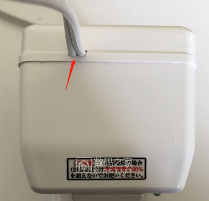

发表于 2019-10-31 15:59:53 | 显示全部楼层
线材根部连防拉都没有,这也太说不过去了吧。里面那个变压器一点日本风格都没有,真有可能是中国产的变压器拿到日本组装外壳,然后打上“MADE IN JAPAN”
线材根部
线材根部

 楼主| 发表于 2019-11-1 16:44:57 | 显示全部楼层
颜师信 发表于 2019-10-31 15:59
线材根部连防拉都没有,这也太说不过去了吧。里面那个变压器一点日本风格都没有,真有可能是中国产的变压器 ...
之前也拆过一个日本牌子标明中国生产的变压器,看起来区别不大,铁芯几乎一摸一样,重量也差不多,我能看出来的区别就是线和插头,那个是国产,这个是日本产,另外空载这个更低,1.8W,之前拆那个2.8W
