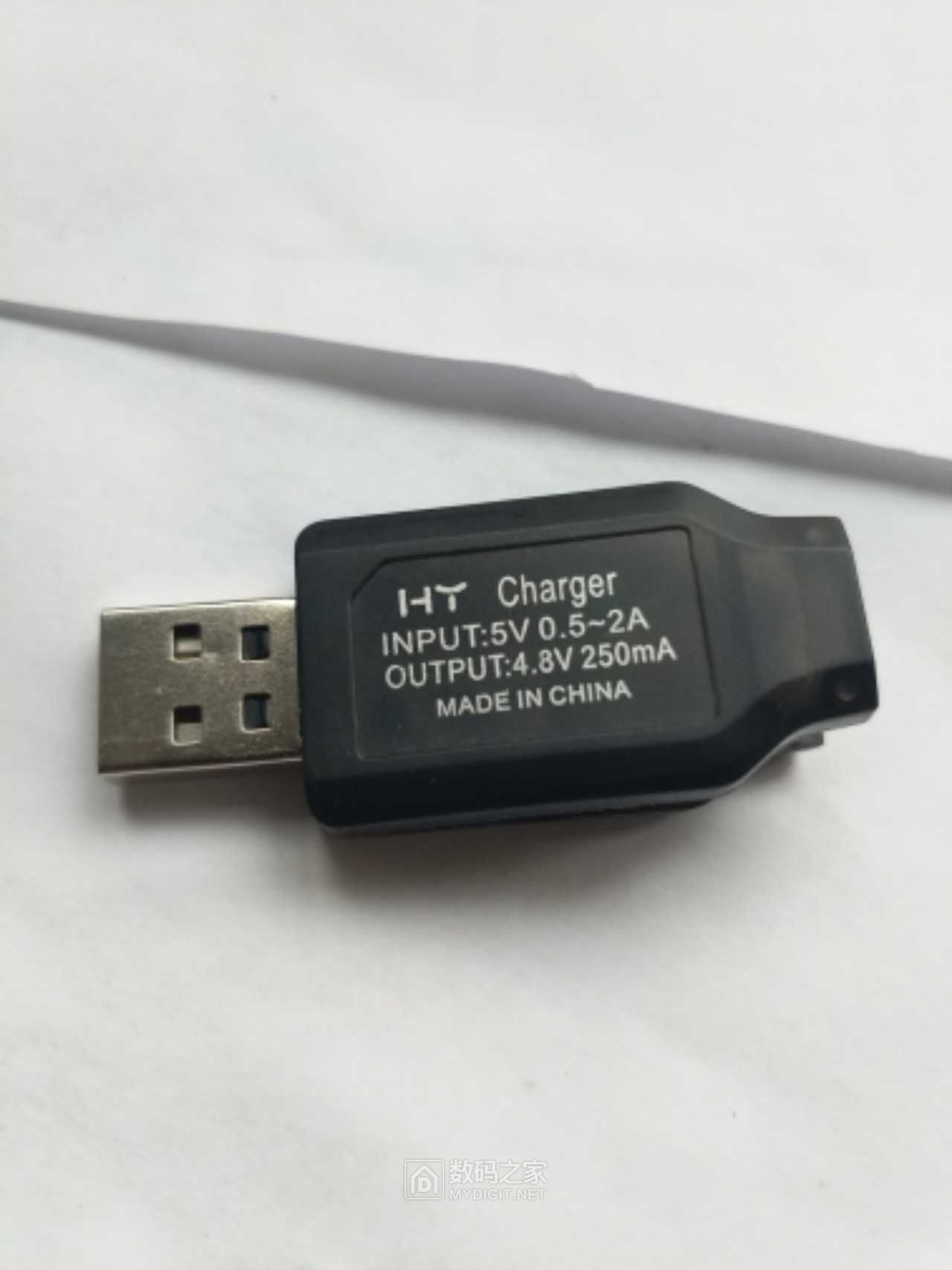

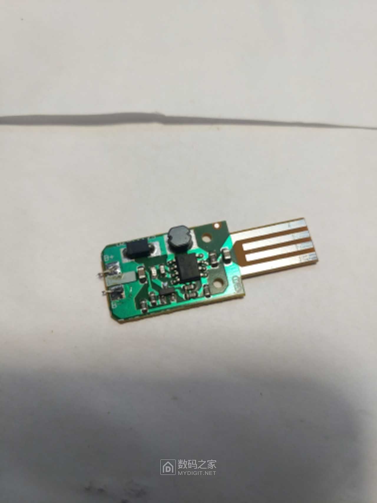

4节串联镍镉电池的充电器,线被孩子拽断了,拆开接线

发表于 2019-2-18 08:16:26 | 显示全部楼层
真不错!竟然是DC-DC降压电路

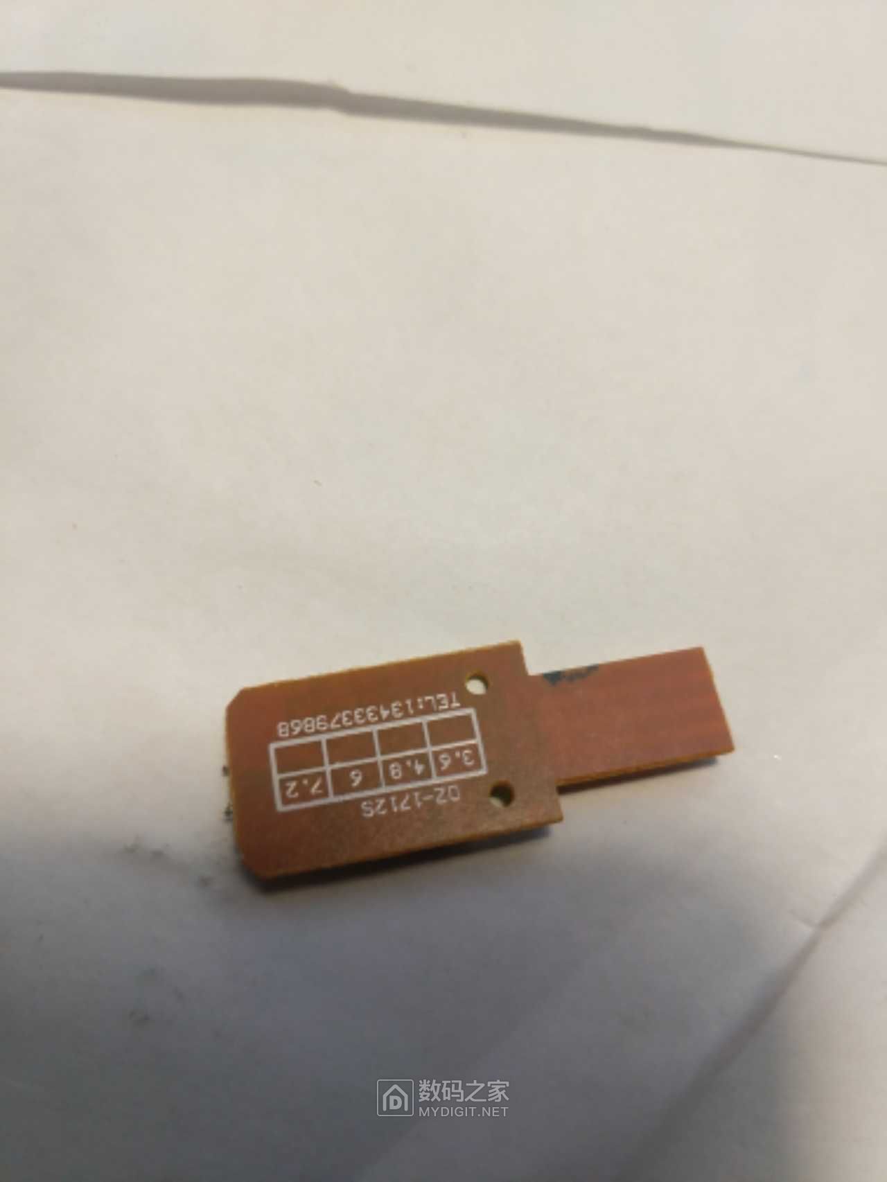

发表于 2019-2-18 10:09:23 | 显示全部楼层
用了降压芯片,看板识,估计通过改反馈电阻,可以多种输出电压可调。
发表于 2019-2-18 12:08:42 | 显示全部楼层
看上去不错,有恒流恒压降压电路,如果能找到基准电阻,应该可以改成4.1V锂电池充电。
发表于 2019-2-18 13:12:51 | 显示全部楼层
我还以为是3节电池串联呢,没想到是4节,谢谢分享
 楼主| 发表于 2019-2-18 17:50:40 来自手机浏览器 | 显示全部楼层
whseen 发表于 2019-2-18 12:08
看上去不错,有恒流恒压降压电路,如果能找到基准电阻,应该可以改成4.1V锂电池充电。 ...
充满会灭灯,是不是真正的停充了
发表于 2019-2-18 18:04:09 | 显示全部楼层
流花飞叶 发表于 2019-2-18 17:50
充满会灭灯,是不是真正的停充了
突然熄灭的话可能类似4056充电管理。慢慢熄灭不好说,可能是电源芯片加变灯电路。具体的要接电压电流表头才能知道。
 楼主| 发表于 2019-2-20 12:35:35 来自手机浏览器 | 显示全部楼层
whseen 发表于 2019-2-18 18:04
突然熄灭的话可能类似4056充电管理。慢慢熄灭不好说,可能是电源芯片加变灯电路。具体的要接电压电流表头 ...
是突然熄灭,也没有温度了,像是停了
