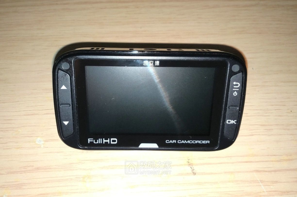

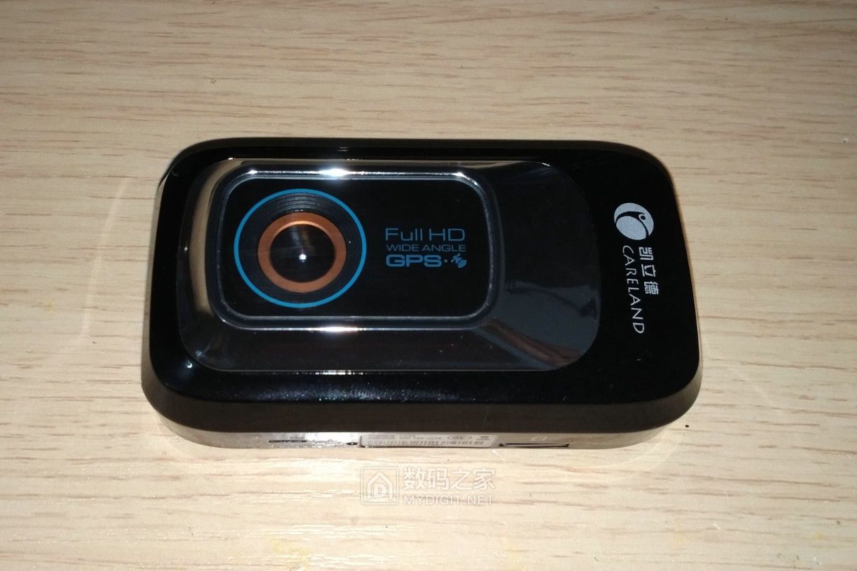

发表于 2019-2-18 22:00:05 | 显示全部楼层 |阅读模式
凯立德CK55,突然不开机了。哪个高手能帮修理?无偿的哦:loveliness:(往返运费我出)

发表于 2019-2-18 22:49:52 | 显示全部楼层
找好主芯片的datasheet然后从电源模块开始往后倒

发表于 2019-2-18 23:02:46 | 显示全部楼层
自己检查电池,论坛里好多修记录仪都是电池鼓包坏

发表于 2019-2-18 23:39:17 | 显示全部楼层
我遇到过,内存卡坏了也会导致设备不来机的情况……

 楼主| 发表于 2019-2-19 11:44:47 | 显示全部楼层
谢谢大家,简单的维修自己还可以搞定,
什么都搞过了,确定是电路问题,就是不知道哪里坏了

 楼主| 发表于 2019-2-20 13:36:33 | 显示全部楼层
baoshizhi 发表于 2019-2-19 14:11
会不会是固件掉了?
固件是通过内存卡开机刷的,不开机也没法
发表于 2019-2-21 09:09:31 | 显示全部楼层
我曾经买过2个anc 的安霸A7 方案的记录仪
一年以后,都是偶尔不开机,有时候能开,而且运行几个小时都没问题
但是有时候,就彻底不开机,只有充电的红灯亮,最后都扔了
这个毛病好像没得治
发表于 2019-2-28 00:06:41 来自手机浏览器 | 显示全部楼层
有一个一样毛病的机子,还有个c530,查了各电压都正常 ,估计固件出问题,板子上有ttl接口,不能能不能刷机,安霸7资料很少,nand flash 编程器又没,扔箱底去了,你修好告诉一下

发表于 2019-3-23 17:29:15 | 显示全部楼层
我有个类似的款  我自己换的电池 ,上年冬天的时候  他不行了,不能开机,我车上又两个,一个就是凯立德c325g   另外一个是趴趴狗的。当时就趴趴狗没事,这个凯立德把我气坏了,毕竟是从东北买的二手货,花了我好几十元呢。不行,我还得拆开它修炼一下,结果拆开一看,基本上看不出来哪里有问题,那就热风枪加焊伺候,哈哈,结果误打误撞的,搞好了,从那以后至今,两个冬天了,没事了,天天我开着GPS提醒,唧唧歪歪的,挺好的:lol:
