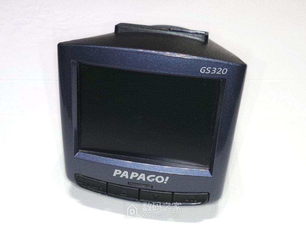

朋友的行车记录仪,用了有好多年了,最近突然开机白屏,然后变成彻底没反应了。。。
买了个新的,旧的就给我玩了。

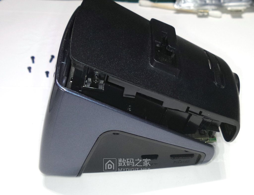

papago GS320当年卖的还挺贵的呢。

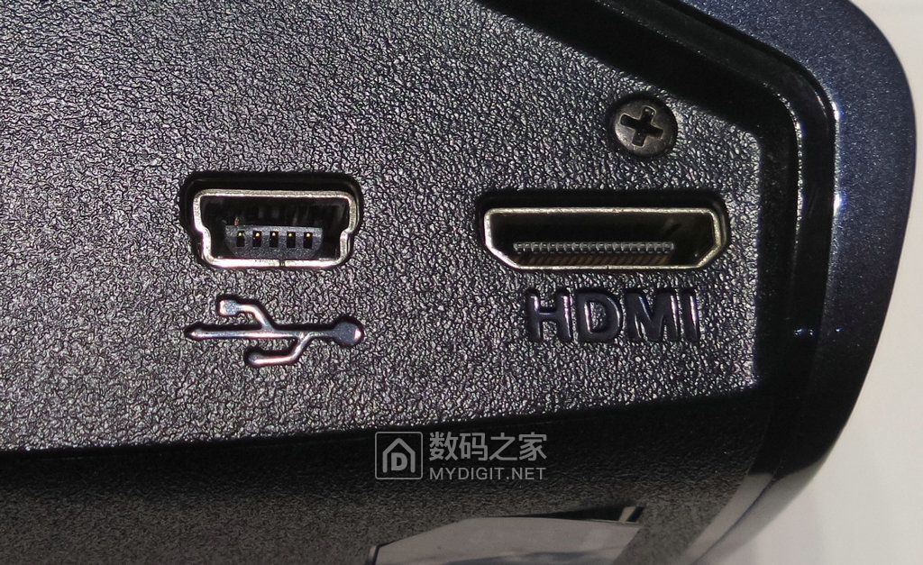

供电还是mini usb口的。旁边还有个HDMI口。

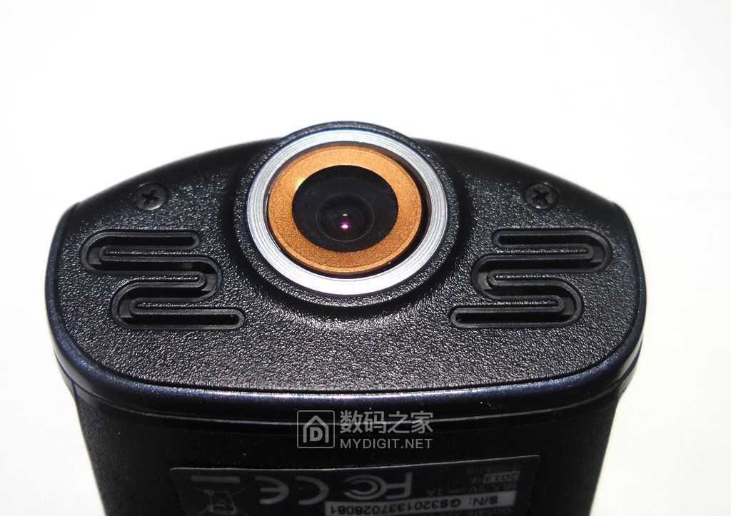

摄像头,两边的槽子是镂空的。
内存卡还是SD卡。

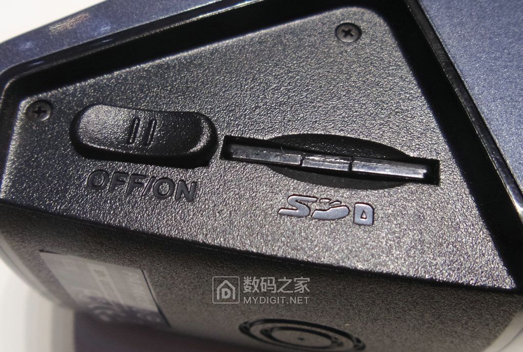

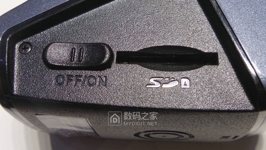

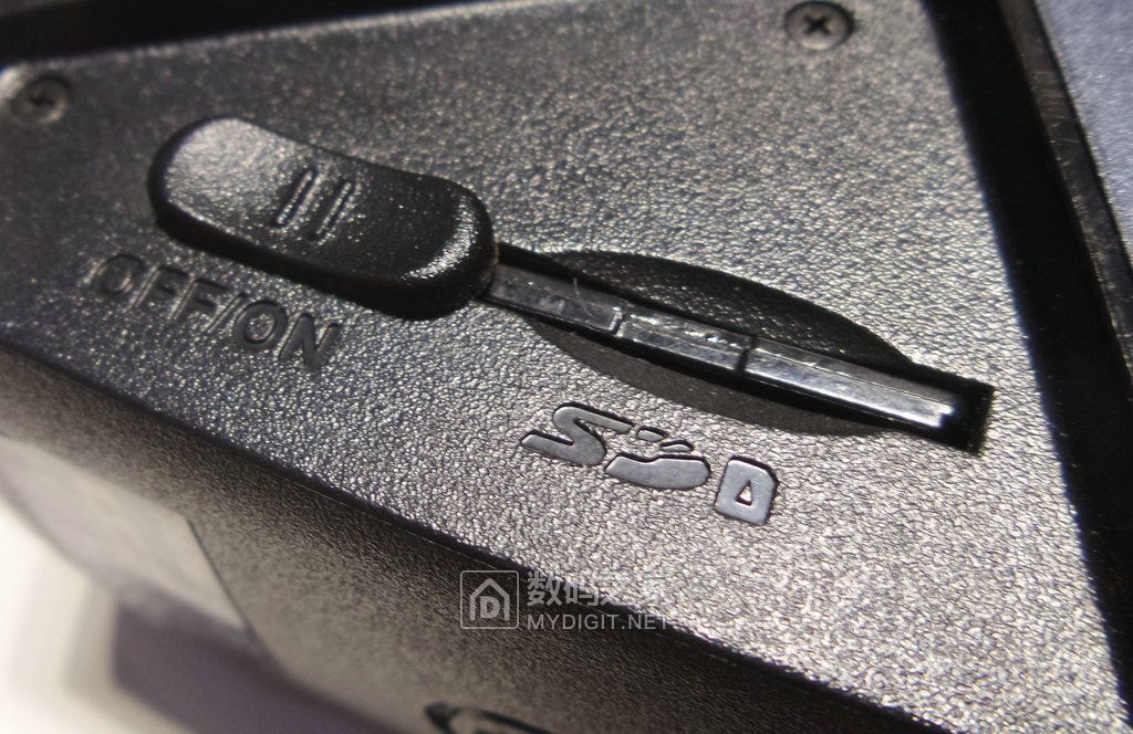

这开关设计的有点意思。
开机状态,开关的一头正好挡住SD卡的一角,这样SD卡就拿不出来了。
只有开关拨到关闭那边才能取出SD卡。也算是一种物理保护措施了。

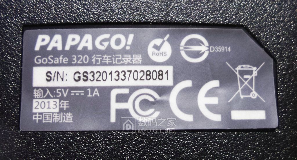

2013年的,至今已经6年了。
拆机。。。

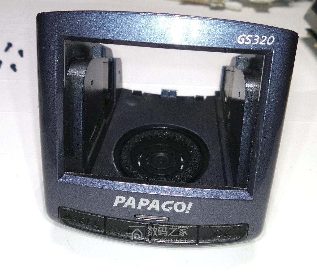

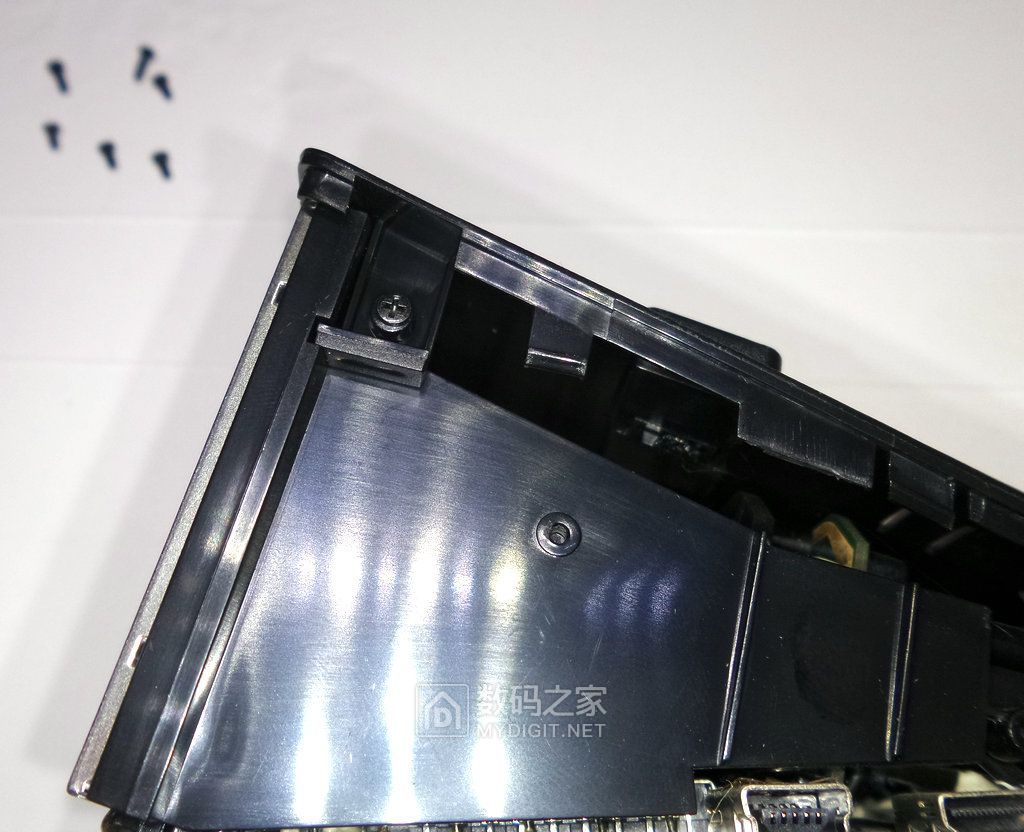

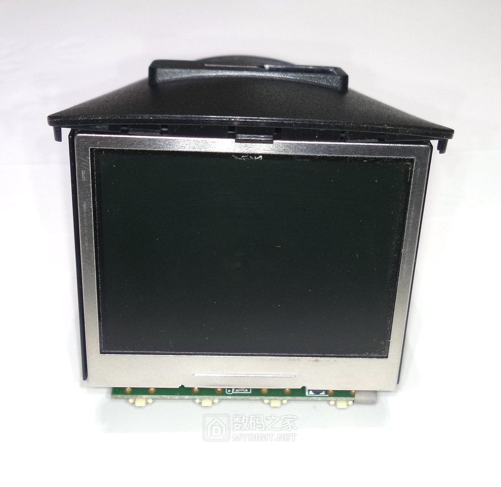

拆掉壳,液晶屏,电路板都固定在另一半壳上。
拆下来的外壳,看着像不像老CRT显示器的壳?
液晶屏固定框和外壳之间还有螺丝。。。

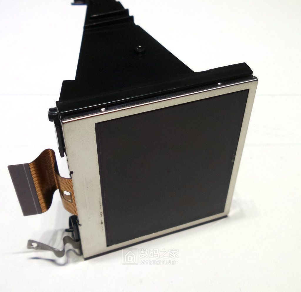

继续拆,把另一半外壳也拆掉,剩下的就是液晶屏和电路板的框架。
设计的还是很走心的。

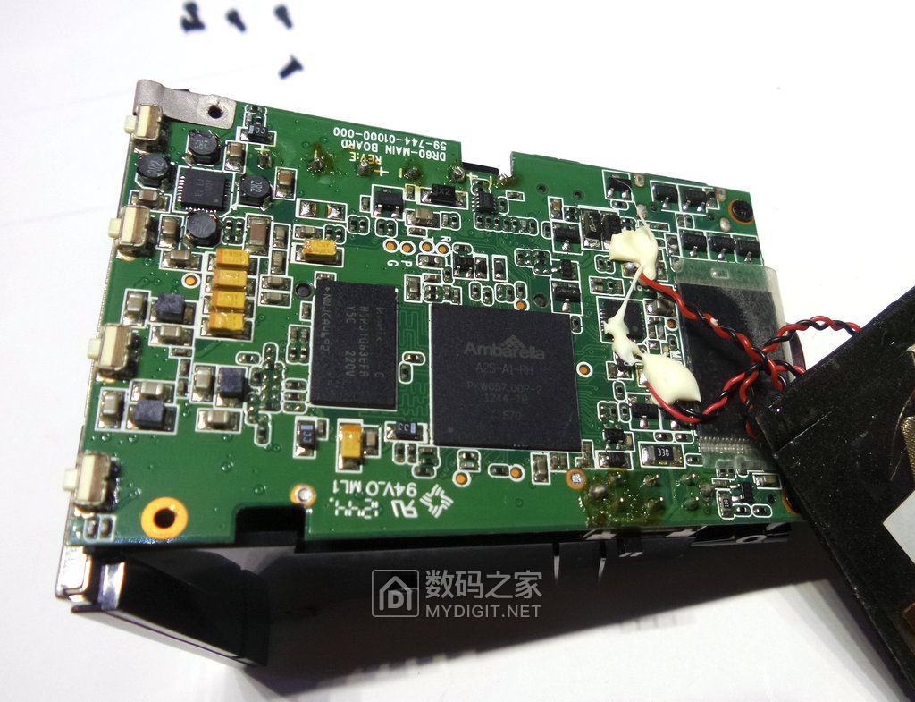

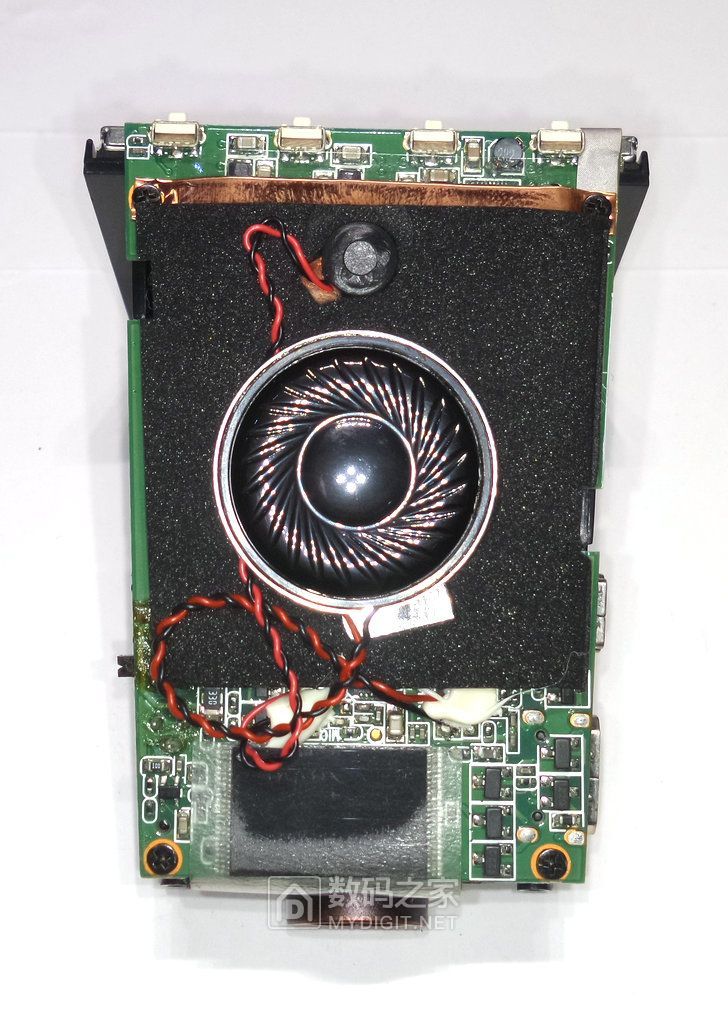

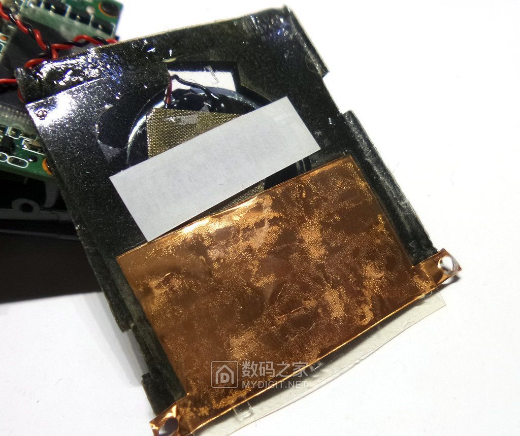

电路板部分,扬声器和MIC。
泡沫胶垫下面还有一块铜箔,两边焊在电路板上。估计是充当屏蔽罩的。
新版的GS320都是独立的屏蔽罩了。
电路板。
拆下来的液晶屏。

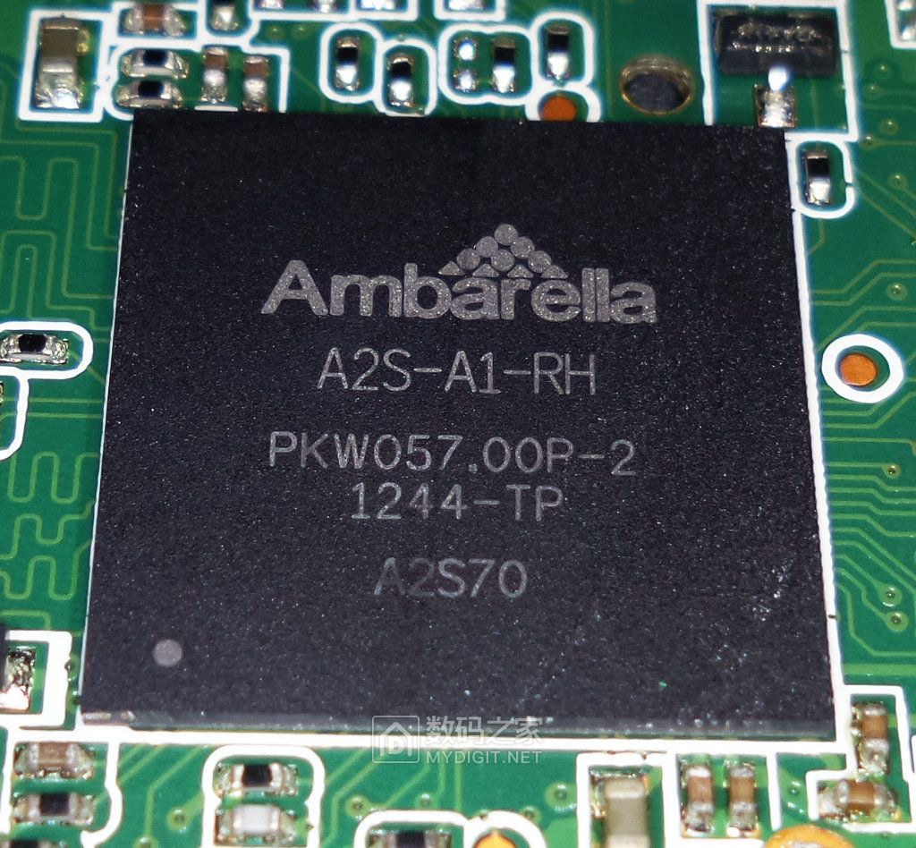

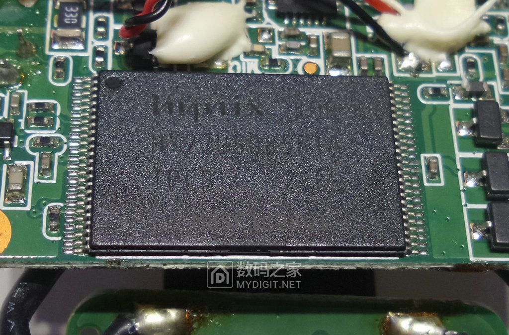

主控,安霸的A2S。当年也是很有名的了。

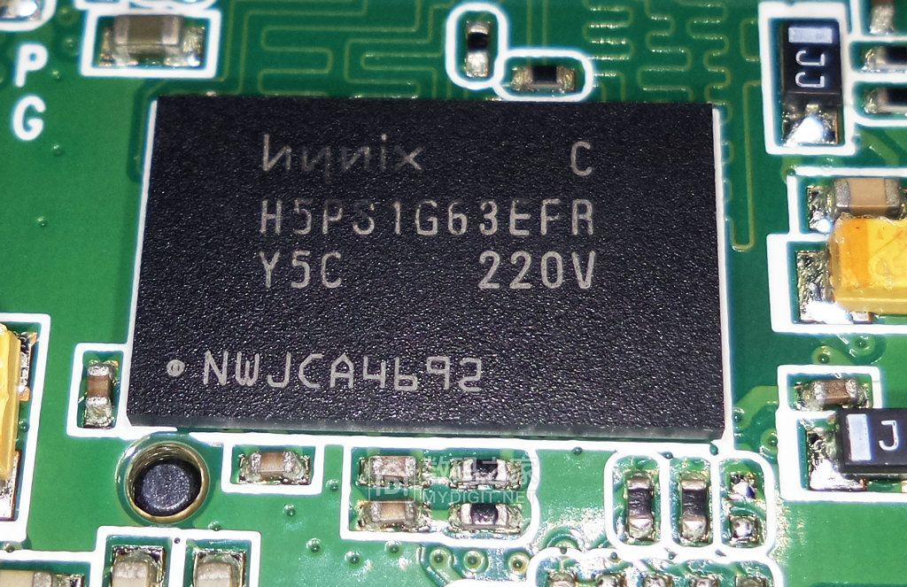

海力士闪存。
海力士内存。

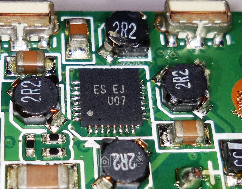

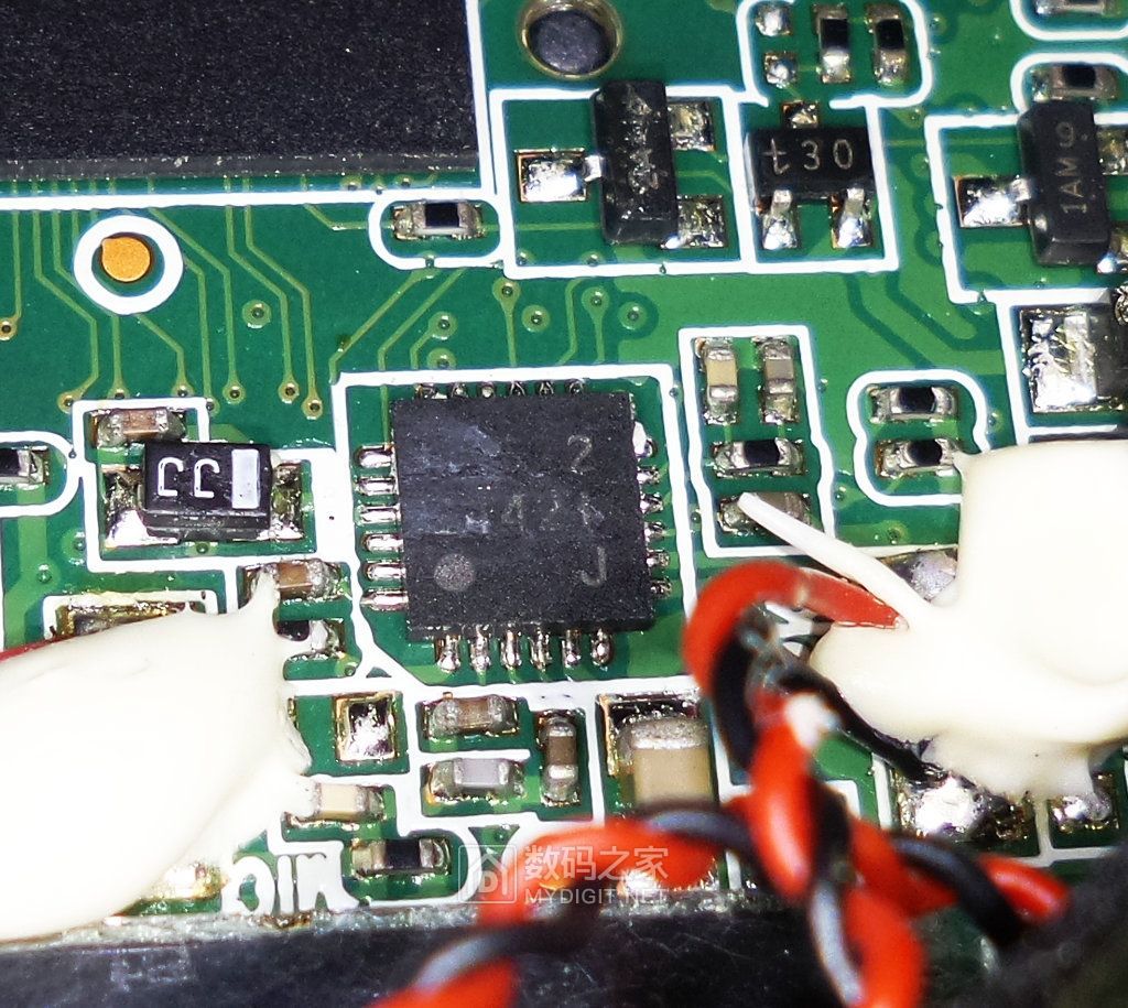

电源管理IC。

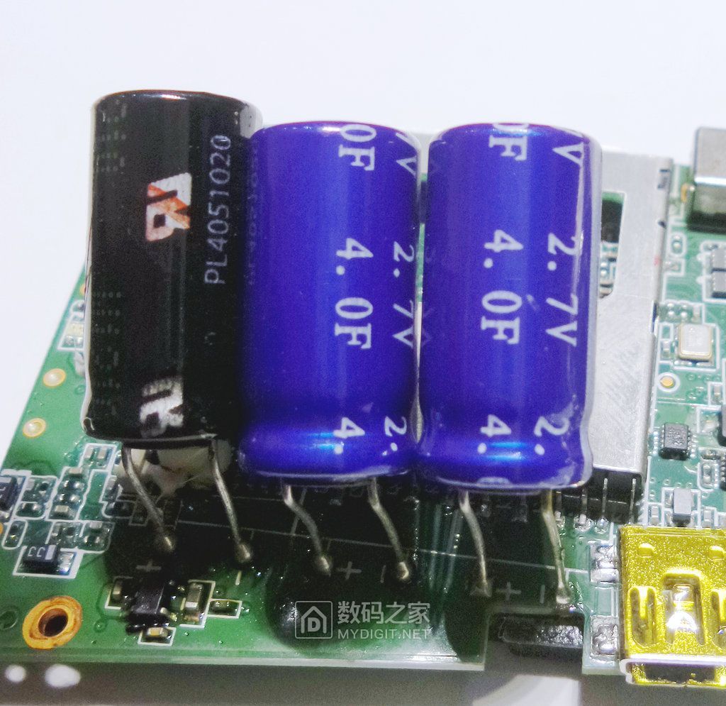

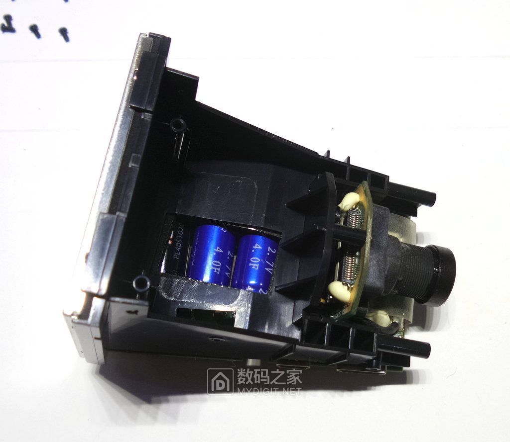

没有内置锂电池,直接三个法拉电容。

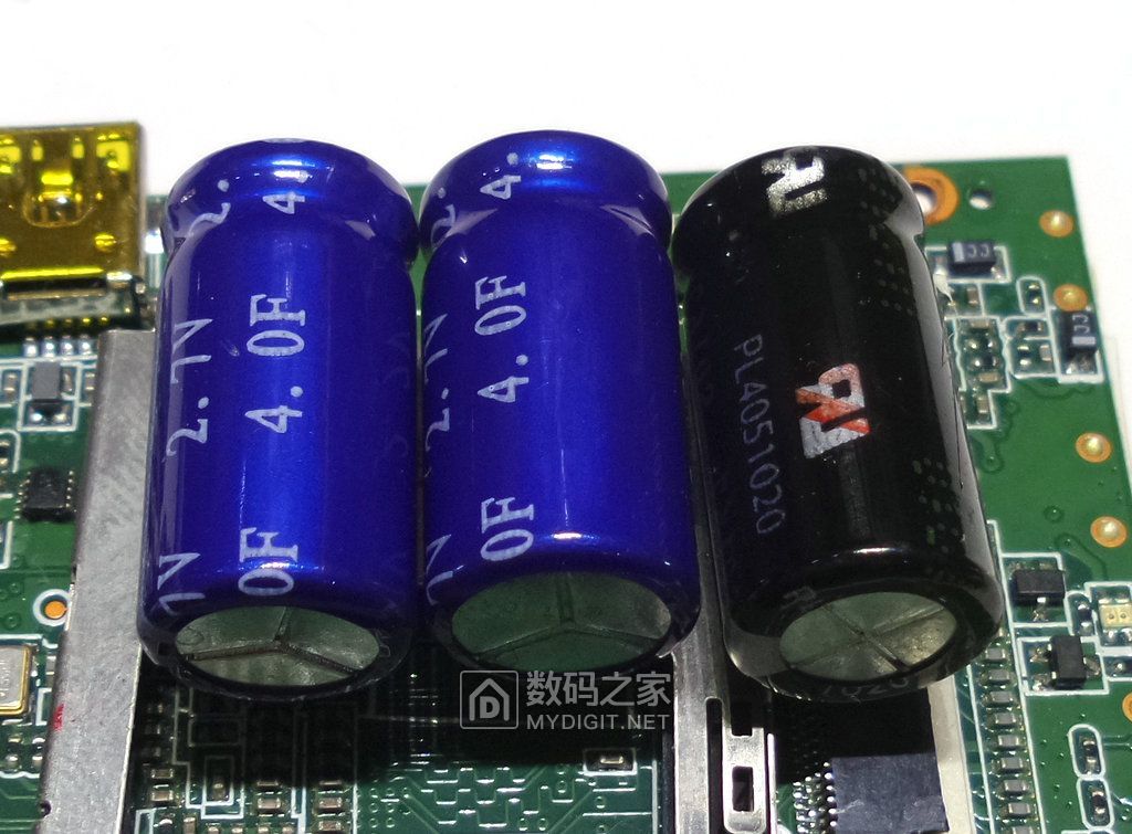

不开机的原因就是这三个2.7V 4.0F的法拉电容。
两个已经漏液,容量严重不足。按说,很多行车记录仪不装电池直接外部供电也可以工作的。
不过这货就是这么奇葩。三个法拉电容并非并联的,而是三路独立开来的。任何一个法拉电容出问题,都会引起白屏,不开机的故障。
而且,papago这款记录仪如果电容容量损失比较大的时候,最典型的征兆就是开机启动速度变慢,还有就是车子熄火后,内存卡上最后一个视频是无法播放的。
据说这是GS320的通病。用几年法拉电容就不行了。
印象中手里有好多5V 2.0F的法拉电容,结果想用的时候死活也找不到了。。。
只好先丢在一边了。。。等啥时候找到了,再折腾吧。

这电容能不能直接换个锂电池解决?

比小蚁无屏幕运动相机还要早的安霸A2,看镜头大小像是4分之1英寸感光片。现在的话联咏96660性价比最好,凌阳icatch功耗发热较低,但没联咏容易买到。

装车上容易被太阳暴晒到电池完蛋,很多人想把锂电记录仪改成超级电容呢
发表于 2019-11-5 23:25:50 | 显示全部楼层
改个锂电外挂,引线接到太阳晒不到的地方就行了

个人觉得行车记录仪用法拉电容要比锂电池安全一些。
