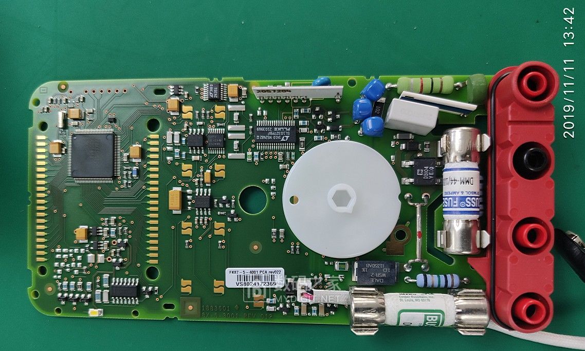

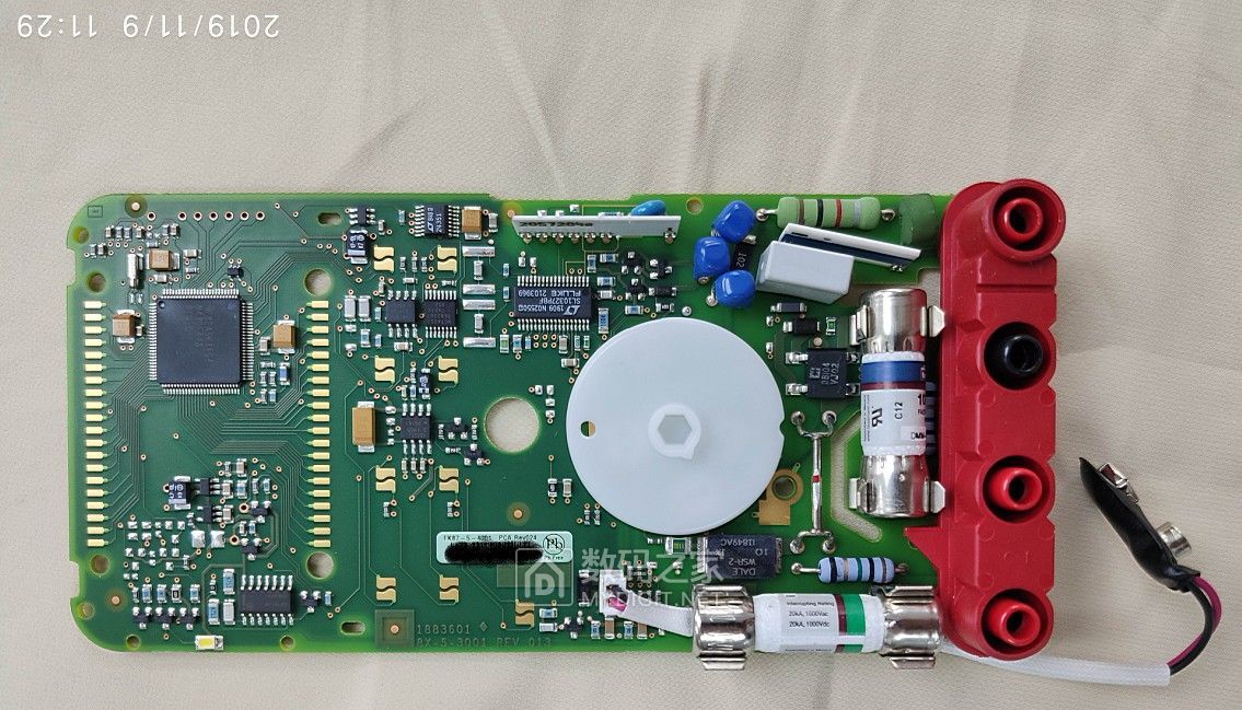

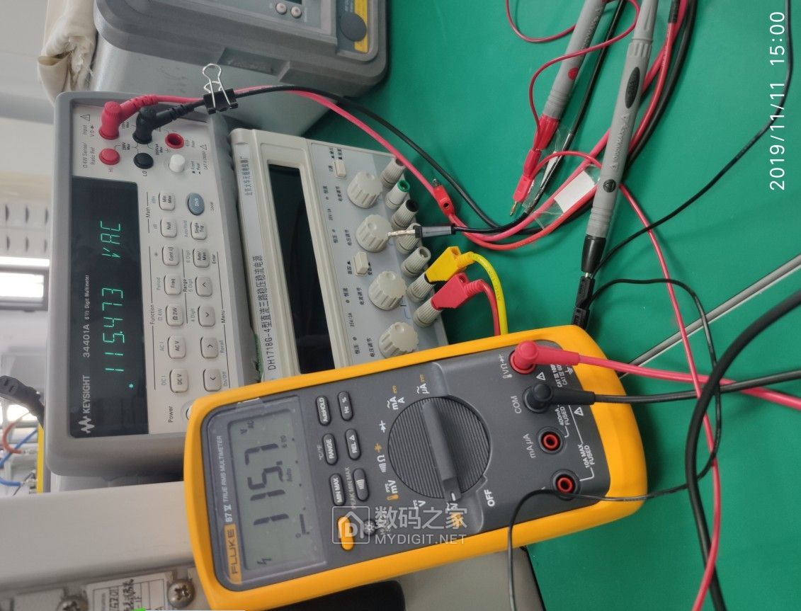

闲鱼上新淘一个自称是美国进口的FLUKE87V,但拆开后也是没有所谓的千层糕呀,盒子上、表上都写着87V,
在此劝发烧友不要相信什么美版,什么千层糕了。噱头而已,还是从正规渠道买正规的产品吧。
第一图,是从淘宝店铺2400元买的87VC,主板编号打码见谅
第二张图,所谓的美版87V,主板编号如图,闲鱼上1800买的。
两张主板除了主板SN和REV不同,其他完全一样。

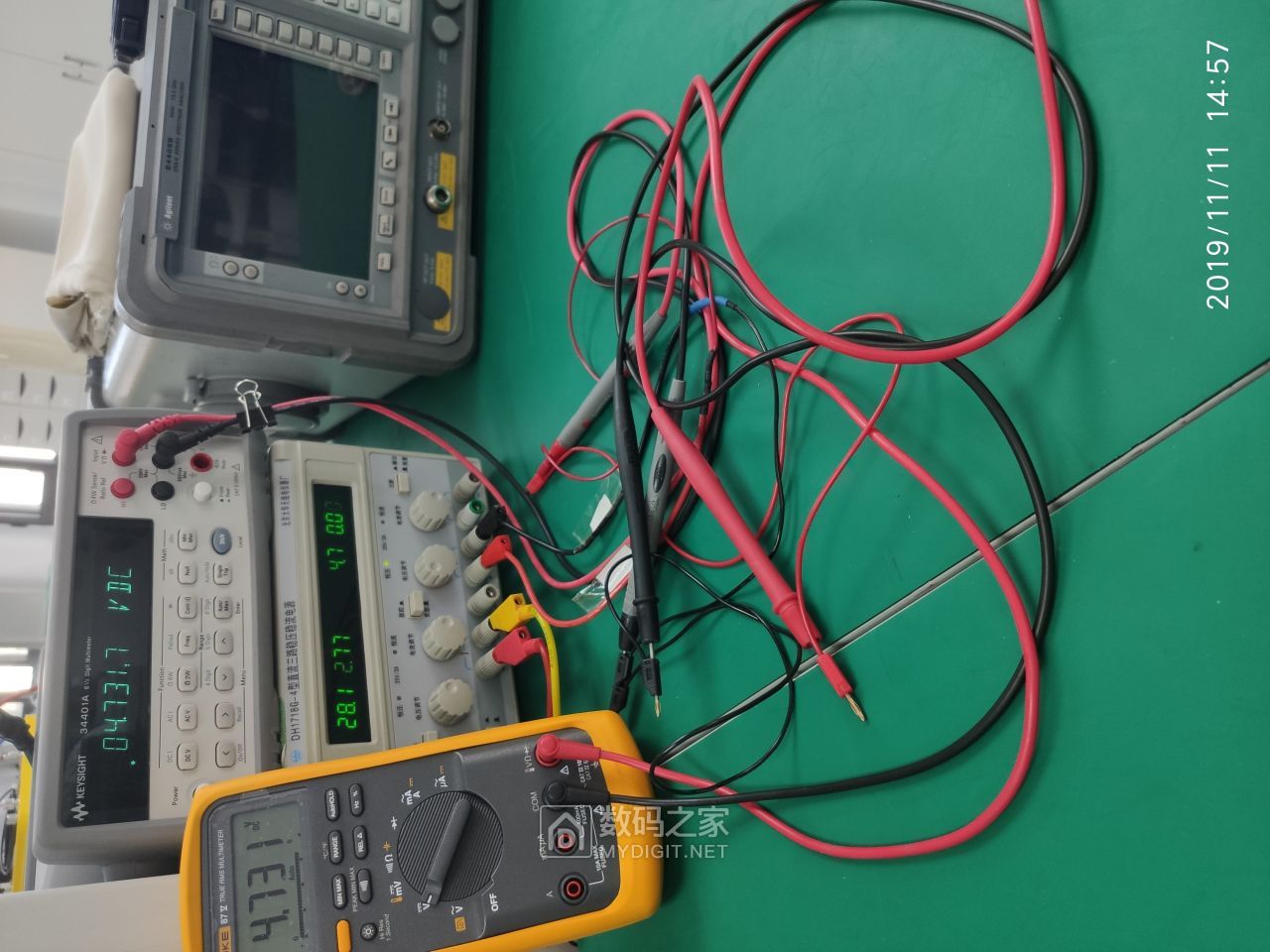

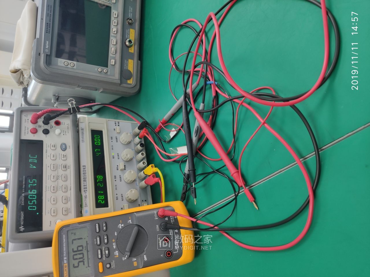

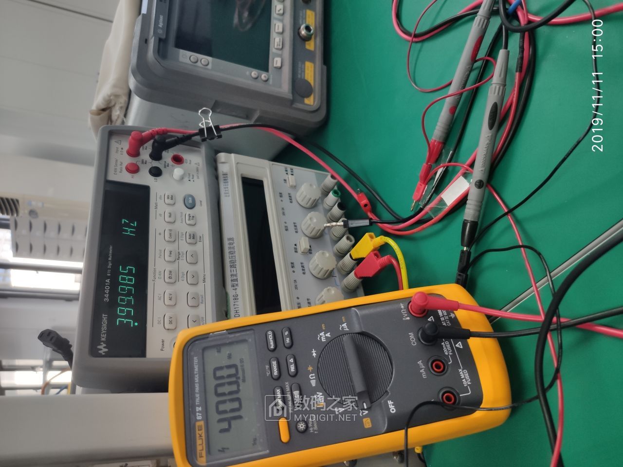

以下是几张测量精度对比图
另外问下各位网友,第二张图,主板编号包含产地信息吗?

 楼主| 发表于 2019-11-12 05:03:11 | 显示全部楼层
福禄克主板编号里包含产地信息吗?

发表于 2019-11-12 07:17:46 来自手机浏览器 | 显示全部楼层
这得问客服了,闲鱼还是水深
发表于 2019-11-12 07:58:44 | 显示全部楼层
不知道是不是不同工厂不同工艺,第二张的金手指明显比第一个好,第一个很苍白
发表于 2019-11-12 07:58:56 | 显示全部楼层
美版多了防水圈

发表于 2019-11-12 08:41:43 | 显示全部楼层
也许第二张也是国产

发表于 2019-11-12 08:51:57 | 显示全部楼层
同一个型号很多品牌都是一样的了,并不是所有品牌中国市场版本都缩水
发表于 2019-11-12 09:01:50 | 显示全部楼层
天涯浪人 发表于 2019-11-12 07:58
不知道是不是不同工厂不同工艺,第二张的金手指明显比第一个好,第一个很苍白 ...
照片问题吧......
发表于 2019-11-12 09:02:44 | 显示全部楼层
照片问题吧........
发表于 2019-11-12 09:15:38 | 显示全部楼层
不管美版、国产,看着就眼馋。
回复 支持 2 反对 0
发表于 2019-11-12 09:29:01 | 显示全部楼层
照片白平衡的问题
