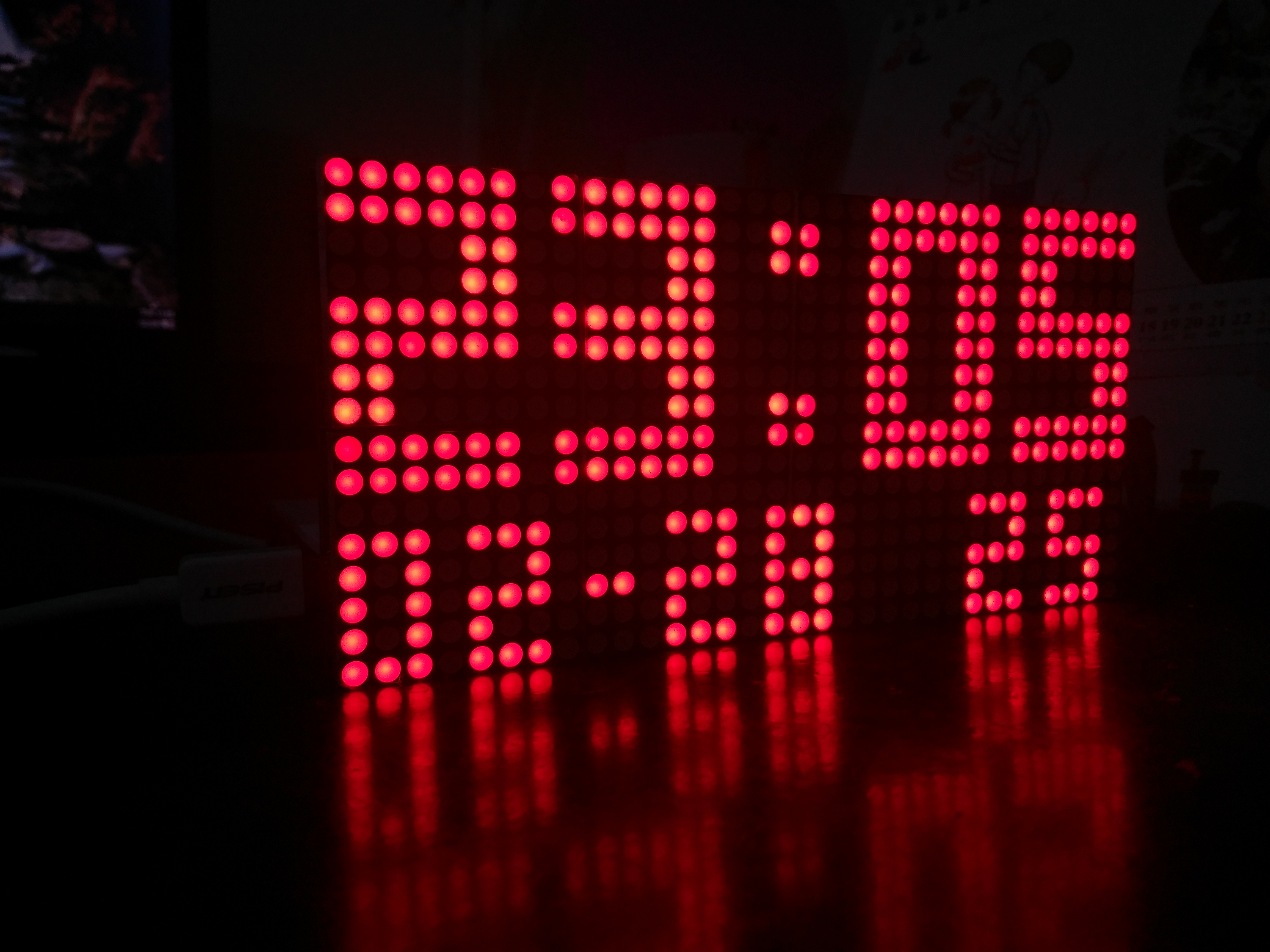

学了那么久的单片机了,一直想做一个综合的应用,正好家里缺个看时间的东东,我寻思就做个万年历吧。
设计的功能有:时间显示,日期显示,温度与湿度显示,整点报时,亮度控制,来电提醒
硬件上采用了ds3231+tl5615+am2320+3264点阵屏+w25qxx,主控是stm32f103c8t6
大体思路是am2320与ds3231分别提供温湿度与时间数据,w25qxx储存报时与提醒的音频数据(采用wav的格式),tl5615作为da输出驱动扬声器,3264点阵屏就负责显示。
新人第一次发帖,请各位大佬前辈们轻喷,部分程序来自网络,感谢大家共享的资料,放几张效果图大家看看,温湿度是两秒钟交替显示一次。帖子最后放上程序。还有声音数据是通过另一个板子写到w25qxx的,如果有需要我再放出来
欢迎大家提出自己的建议与想法,也欢迎大家与我一同交流学习,留个邮箱吧:302810694@qq.com
楼下更新制作过程

 楼主| 发表于 2019-2-21 18:12:01 | 显示全部楼层
硬件部分:
屏幕是在淘宝上30元买的二手的双色32x64的点阵屏,08接口,行选由两片74hc138组成,每行有16个hc595.
电路用洞洞板制作,在洞洞板中部偏右的地方焊上2x8的拍座,右边剩余的地方正好可以放下4个按键,装上后可以从点阵屏的右侧露出,方便使用。
主控采用stm32f103的一个最小系统板
洞洞板的正面有f1,w25qxx(用了个转接板,实验室只有贴片的了),tl5615,功放模块(直接da的声音有点小,所以还是选择加一个功放模块)一个usb母座(供电使用),然后背面放了ds3231,am2320,扬声器。
这里要注意一点,扬声器最好要用大一点的,我原本用了右边的那种,结果声音辣耳朵。。。一度让我怀疑da芯片有问题,换成左侧的就好很多了,另又在输出的地方加了个低通滤波器,效果也会好一点。
整个板子右侧通过拍座,左侧用铁丝固定,使整个班子贴在点阵屏的背后,再用铁丝折一个支架,就可以把整个立起来了。
效果图

 楼主| 发表于 2019-2-24 10:46:03 | 显示全部楼层
更一下软件部分吧
软件部分个人感觉难点应该有两点:1、点阵屏的驱动。2、报时音乐的实现。
首先是点阵屏的驱动,这个在网上本人找到的资料并不多,所以如果想做到“为所欲为”还是自己写一个比较好。
因为是双色的点阵屏所以我这里划出了两个显存空间一个是绿色,一个是红色,如果两个显存里同一点都是1的话就是橙色。然后我们在定时器里定时刷新全屏数据就可以实现每一帧的显示。操作显存的函数为参数的意思分别是显示位置的x、y坐标,图像的长和宽,图像数据和颜色。
其次是报时音乐的实现,报时我采用了wav格式的威斯敏斯特报时曲,通过读取w25q128中的音乐数据并用da芯片转换为声音信号,这一部分和wav音乐的播放几乎一致,大家可以参照相关资料。而且大家还可以往flash中写入不同数据实现更多功能,flash数据是通过f103zgt6的板子写进去的,因为原来的芯片flash太小了。。。这里附上给flash写数据的程序供大家参考
在时钟主程序的hardware文件夹下还有几个我舍弃的功能,有红外遥控,wifi授时,wifi天气,亮度检测等硬件的驱动,大家也可以尝试使用这些功能,做出更强大的时钟:lol:
就算没人看我也把帖子更完了:biggrin:真开森
