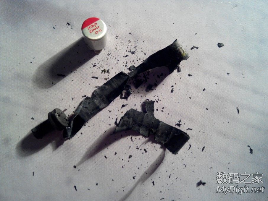

双十一红包买的,四五毛一个,结果陆续收到全是电解电容,找商家,商家态度特好,干脆算了,退款退货了。很核心的一点“我要求老板发点真的,老板说华强全是这个货色,不管什么牌子的 ”~~~我勒个去,他说你重新买别的家的吧,我给你付款~~~

这种好像就是这样的,固态的不是那种黄色小方块吗
发表于 2019-11-19 11:26:50 | 显示全部楼层
看形状看不出来吧,里面是湿的?
发表于 2019-11-19 11:30:06 | 显示全部楼层
固态电容封口没那么深,那么明显吧。

骗得一个是一个,反正这种电容用几个月应该也没问题,到时质保期也过了,卖家、厂家你好我也好。
坑的是剪脚、焊脚不保,买多了,过年把再翻来看,漏尿生锈N多个。

固态一般特指是电解电容,相对不同于传统液态电解的叫法
黄色小方块是多层层叠电容,属于无极电容

很多商家都是把普通的铝电解电容当成固态电容卖的,我买了那么多电容,没有全部,至少也有五成会碰到这种情况,
只有那些电脑、电源之类的废板上拆的都是真正的固态电容,但型号很难找到我想要的

看容量就知道是假的了,固态没有这种大容量的,就楼主这种6.3V的容量一般470uf或560uf

是的老板回复我的话 让我很吃惊,他说 基本没有真的,他没办法给我真的~~~~~哪怕我再出钱

这价格最多买到220uf的固态

这还是普通电容吧
