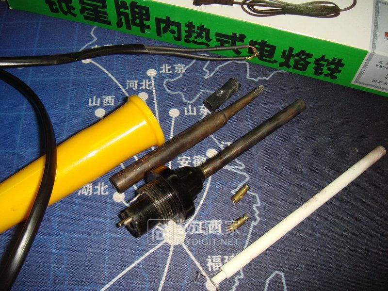

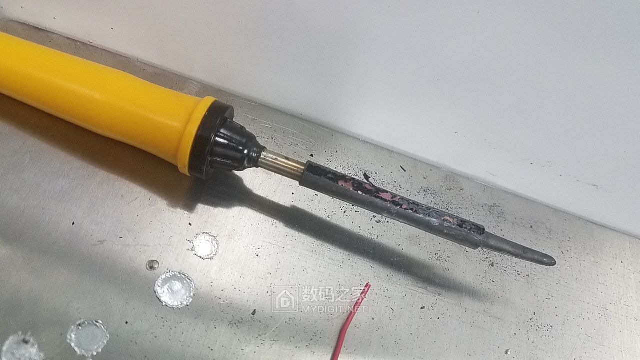

晚上忘记断电了,银星这货算算烧了14个小时,发现的时候还是热的。。。。。。:sweat:
之前坏过一个。看来这陶瓷芯也算耐用。
就是它。。。。。。。

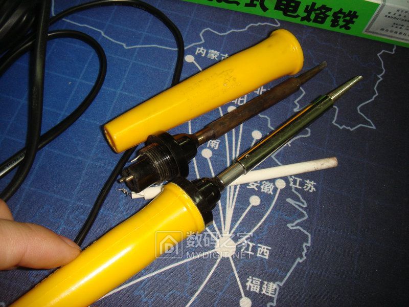

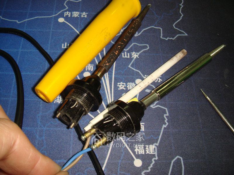

以前的拆解图
完成。

和我原来那个基本一样,就是功率小:loveliness:

功率小的话问题不大

买一个倒计时插座配合用也不错,我以前外热式烙铁也遇到过这样的问题,早上醒来发现烙铁头氧化报废,无法侵润焊锡。
发表于 2019-2-22 19:17:28 | 显示全部楼层
主要是烙铁头会被烧死

一般没问题,主要是烙铁头会出问题~
发表于 2019-2-22 21:21:09 | 显示全部楼层

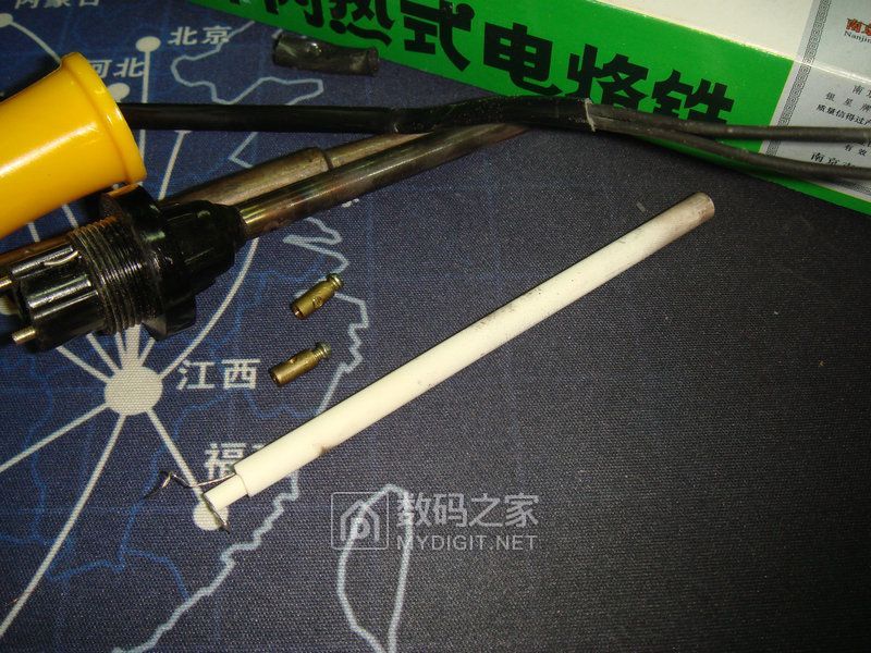

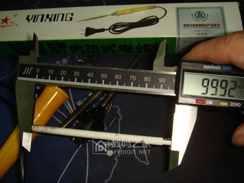

以前用这路烙铁忘记拔,连轴转的次数多了,能烧成啥样?出管处是电木的,不怕烫(用十年八年才酥了报废一个)电热芯本身就是通电用的,1K半的阻值,功率可不也就这么点,经常是头一天7点下班忘了断电,第二天8点半9点上班又接上了,最多是红点,毛毛雨了铜头爆皮,铁头生锈,仅此而已

也有个类似的,50w的内热。温度超给力的,焊4平方的电线都没问题。通电时间稍长点,头子能烧到暗红色。好多年了,发热芯还是很耐用的。就是头子掉渣掉的厉害。烙铁尖慢慢就凹进去了,然后又磨平,磨过好多次了。没办法,纯铜的头子就是这样。
