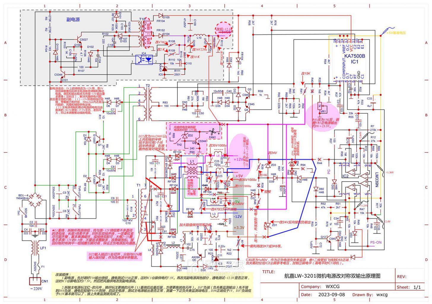

(二)修改原理图
为方便后面复核,在原图上以修订模式描画。当初画原理图时输出通路引线我用不同颜色标记的,所以修改很方便。
1.副电源和风扇控制:这部分前面已完成改造,直接先画上。
2.清除多余通路:把不再使用的原-12V、-5V通道准备拆除的元件(就是从整流二极管开始往后走的所有元件)“×”掉,即使个别元件后面可能借用到也不要紧,可再改标记。
3.主电源+输出通路:完整使用原+12V通路,标记2个滤波电容换25V以上耐压1000μ的即可。
4.主电源-输出通路:完整使用原+5V通路,先标记切断变压器到整流半桥的引线,半桥输入跨接到+输出通路一起,组成全桥整流电流;标记整流半桥换成共阳极半桥;标记2个滤波电容换25V以上耐压1000μ的,并极性反向(改造电源有负输出的最容易把滤波电解电容极性接性,所以一定要重视);“×”掉与-5V间的负载电阻R85(240Ω/1W),标记对地负载电阻R84(47Ω/3W)换470Ω/3W的(这个电阻在后面更换时发现紧贴电解电容,因此调整到印板边缘处,功率电阻热量较大,应尽可能远离电解电容)。
5.调压控制电路:原电路主控稳压控制就是+12V、+5V共同分压接到KA7500的①脚,与②脚2.5V的基准电压比较来控制脉宽实现稳压,分压接地处有一个1㏀微调电位器VR1。改造只能控制正电源,负电源跟随变化。也就是“×”掉原+5V取样电阻R40,标记+12V取样电阻R41由10㏀改为15㏀即可。这样调整VR1时电压可在16.5V~23.5V变化。
6.保护电路:保护电路主要是两路输出失衡和过压保护。
先分析一下原电路失衡保护原理,原保护电路中R39、R38、R46、D38、C51组成了+5V与-5V、-12V之间正失衡保护取样,当2组负电源不足,分压点电位升高,C51(也即LM339比较器A的同相输入)电压上升,超过比较器反相输入基准电压(实测约1.25V)时比较器高电位输出,通过R50拉升KA7500④脚电位,停止脉冲输出;同时比较器A的高电位输出通过D52强制C51维持高电位。只有切开主电源启动端或断电后重新启动主电源才会退出保护模式,如果失衡仍超过设定值,又会重新保护。当然由于二极管的隔离作用,只有正向失衡才会触发保护,如果是+5V失压或者负电源过大引起的负向失衡是不会触发保护,电路设计也不需要考虑负向失衡,因为+5V电压是主要供电电压,有调压电路很好的控制,失控也还有过压保护。
这样原失衡保护就可直接用于改造后的±电源正向失衡保护,只是把取样电阻改一下就可。标记R39由1.2㏀换成10㏀作为负输出取样电阻;原-12V的取样电阻R46也换成10㏀作为正输出取样电阻,并由-12V通路改接到+12V输出端,再把R38短接掉。这样两取样电阻一起通过D39向C51提供正向失衡电压值,后面的放大和保护就可以直接用了。电路中R67为推动电路电压分压信号输入电阻,分析估计主电源过载时可能会触发保护,保留就行了。
考虑改造后的电路只会有正电压调压控制,负电压只是由变压器同组线圈反向整流并通过L1组合储能平衡确定,居然有了正向失衡保护电路了,那负向失衡保护也接一下吧。方法就是把±电源失衡取样电阻再加一个二极管反向输出到1个电容上以获取负失衡电压值,再把这个电压值去拉低保护放大电路LM339比较器A的反相输入端基准电压,就是接到R49与D53的连接处,当然得串一个二极管隔离正常工作时的基准电压。思路有了改造也不复杂,这时可以利用原-5V输出通路,把原-5V滤波电容C30换成与正失衡取样电容C51同值的1μ/50V,保留D37作为取样负失衡隔离二极管(与D39一样的作用,只是方向相反)将负失衡信号引到电容上,再在L4位置反向接上1个二极管,阳极飞线到R49、D53连接处就成了。
至于过压保护可有可无。分析了一下原保护电路中ZD1、ZD3、ZD4分别为+3.3V、+12V、+5V过压保护用,可以直接去掉,还想保留过压保护功能就得换24V左右的,3.3V的ZD1就不要,+5V的ZD4换24V的并反向接到负失衡取样端(即R38、R39、D37、D39的连接处),当然也可把原来3.3V的过压保护稳压管ZD1换成24V的反向转接到负电压输出端,看印板位置灵活处置就行。
提前说一下,失衡保护改造方案经后面实际改造测试基本是可行的,失衡电压接近2V就会关闭主电源了。
7.原+3.3V输出通路:+3.3V采用共享5V绕组,单独使用一组半桥,设计了独立的稳压电路,但这个稳压电路原理我分析不来,类似并联型的开关稳压电源,续流二极管应该就是半桥中的一边,但并没有大功率的开关管,却能提供10A以上的大电流,有明白原理的可以分享一下。但不管是什么原理,调压控制部分通过一个三端可调稳压块IC3(KA431),采样电阻为R71(845Ω)、R72(2.5㏀)。由于整个3.3V输出通路对其他电路没有影响,可以不去管它,改好其他电路后仍会有+3.3V输出,也可以拆除该通路全部元件,可以让印板有更多空间安排改造元件位置。
我呢是随手把采样上接电阻R71换了个3.9㏀并联10㏀(印板位置预留了并联电阻位置),并联阻值2.8㏀左右,输出电压5.3V,这样上调比例和主电源原12V拉高到18左右差不多,算是比较合理的,如果后级应用电路有需要5V就可以直接使用,如果需6V供电也可再改成6V输出,按比例更换采样上拉电阻R71就行,再有就是把负载电阻R43(27Ω)按同等功耗改高阻值,原通路滤波电容已经是10V的,所以其他元件不用动。但不建议改到9V以上,因为滤波电容临界耐压使用不安全,而且上调比例已大大超过主电源上调比例,电压稳定度很差,我试过6V时该路输出电压就会随±主电源负载变化产生较大变动,因不会分析这种稳压电路原理,不知如何提高稳定度。我改的5.3V输出基本稳定,但也会有小幅变化,显示、预处理等辅助电路用用不打紧。
以上7步完成,整个改造的具体方案就全部定了。
改好的原理图:
