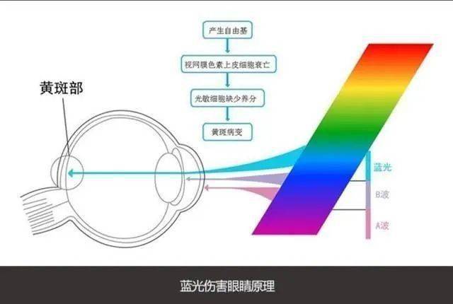

估计大家都知道,显示屏这个东西是有些伤眼的,主要是因为屏幕的蓝光能量较高,可以直接贯穿晶状体,直达视网膜,从而导致眼细胞极速氧化,造成眼部黄斑部分功能退化,让人感到视觉疲劳。
如果长期面对屏幕,就有几率产生视网膜黄斑病变,导致视力下降、视物模糊等症状。

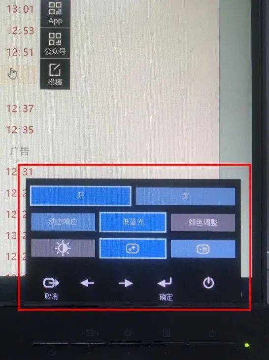

软件滤除蓝光应该是最早,也是最普遍使用的降低蓝光的手段。这个方案也很简单,直接通过软件减少显示屏幕中的蓝色部分,从而降低画面中的蓝光。
登录/注册后可看大图
浪歌的办公屏幕就支持这个技术,打开以后,屏幕会发黄,直接把蓝光降低了。
这个方案的最大优势就是便宜,显示器里内置一个软件模式就可以了,几乎没啥成本。
但是这个方法会导致画面色彩失真,对视觉效果的影响非常大,整个屏幕黄乎乎的,而且这样美术设计类群体的用户就完全没法用了,毕竟谁都不希望自己做出来的图打印出来色差太大。所以各家厂商都会给这个功能,但是用的人就不多了。

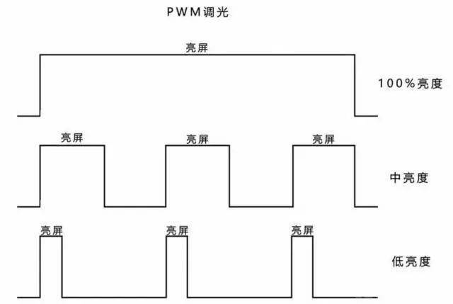

PWM 全称 Pulse (脉冲) Width (宽度) Modulation (调制), 调制的是单位时间内脉冲 (也就是高电平) 所占的时间,也就是占空比。
登录/注册后可看大图
PWM 调光的原理其实就是通过发光点的亮暗不断交替,并利用到我们眼睛的视觉暂留效果来实现。
但是呢,如果 PWM 的频率很低,人眼对于频闪依然能够察觉到,反之,我们的眼睛就无法察觉到,这对于人眼的伤害就小多了。
因此,高频 PWM 调光已经是高端手机的标配了,这是目前处理 OLED 屏幕屏闪的最佳解决方案。
