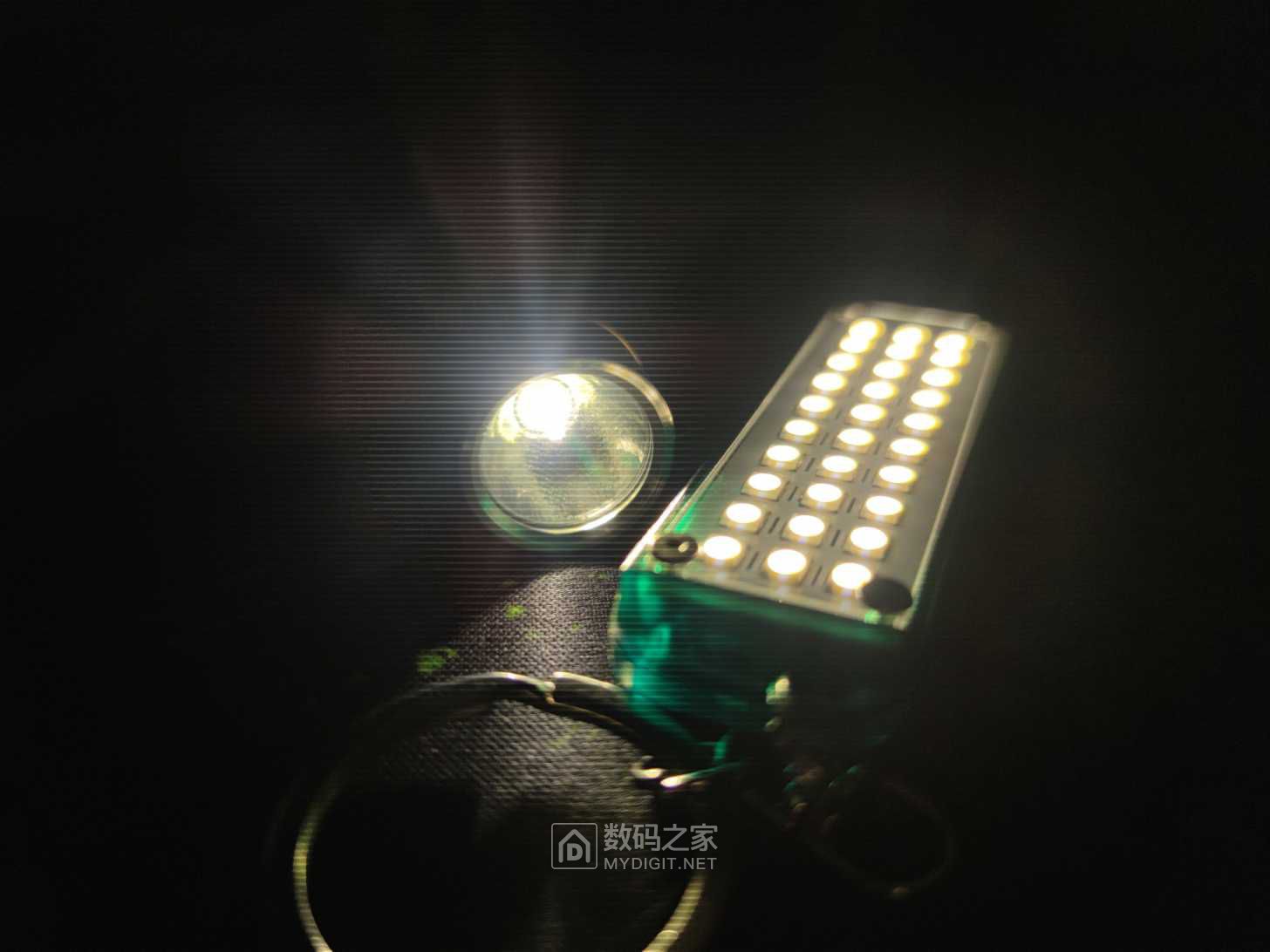

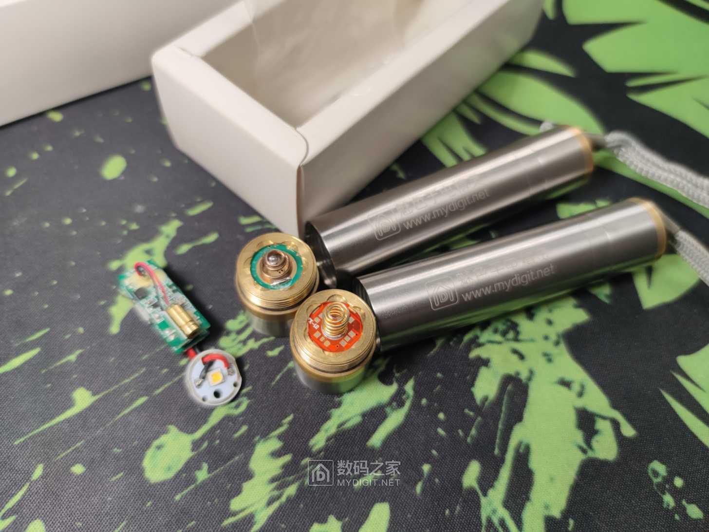

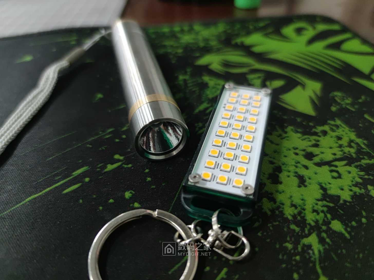

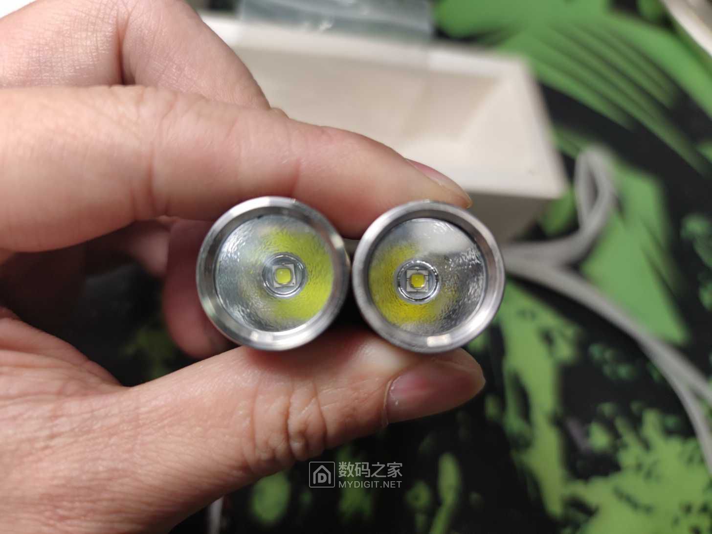

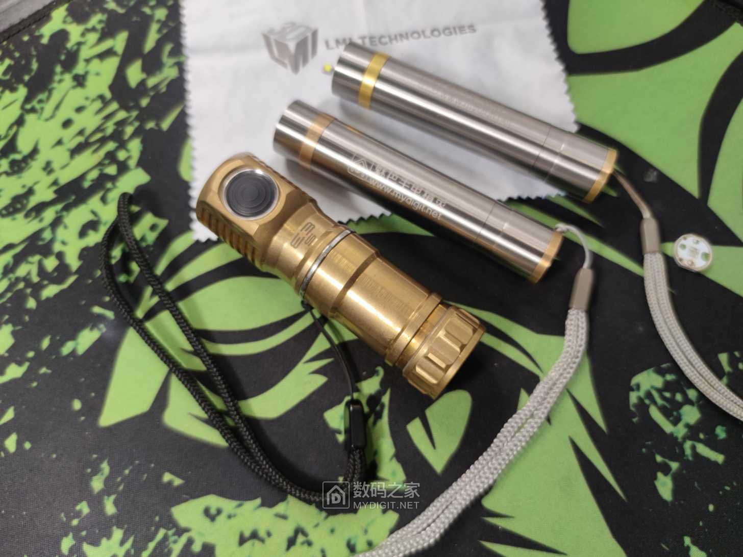

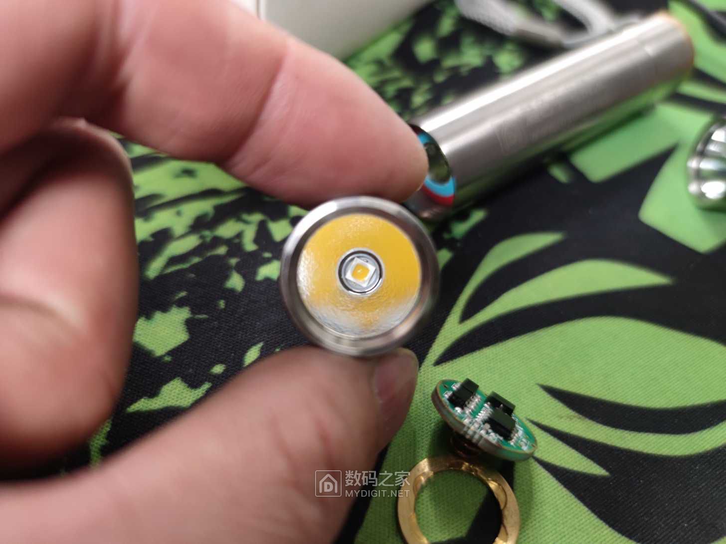

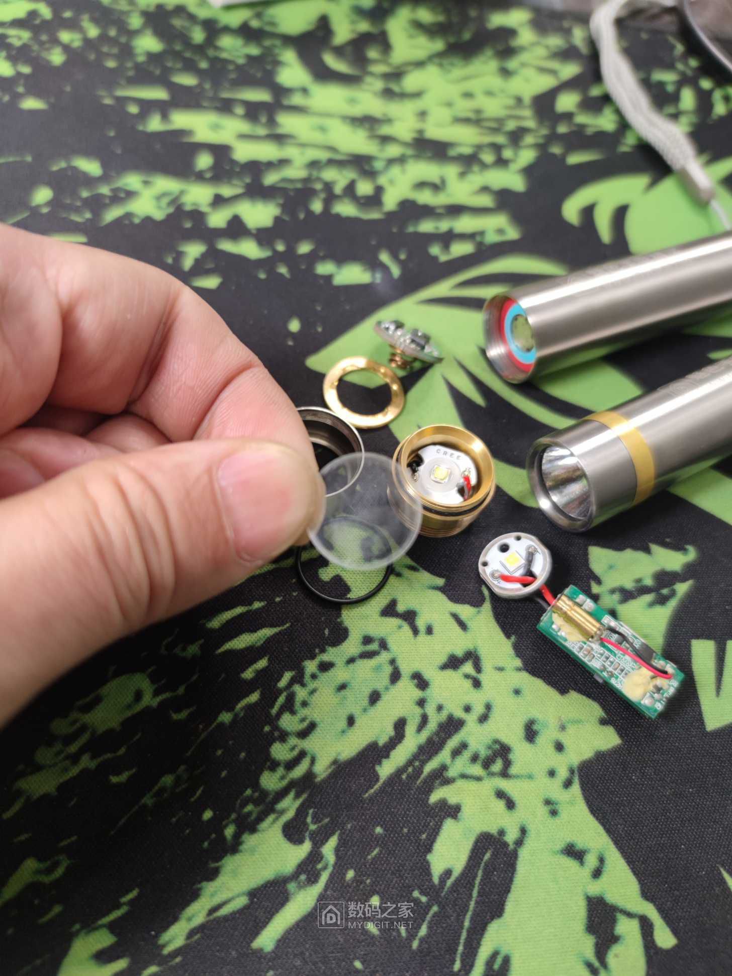

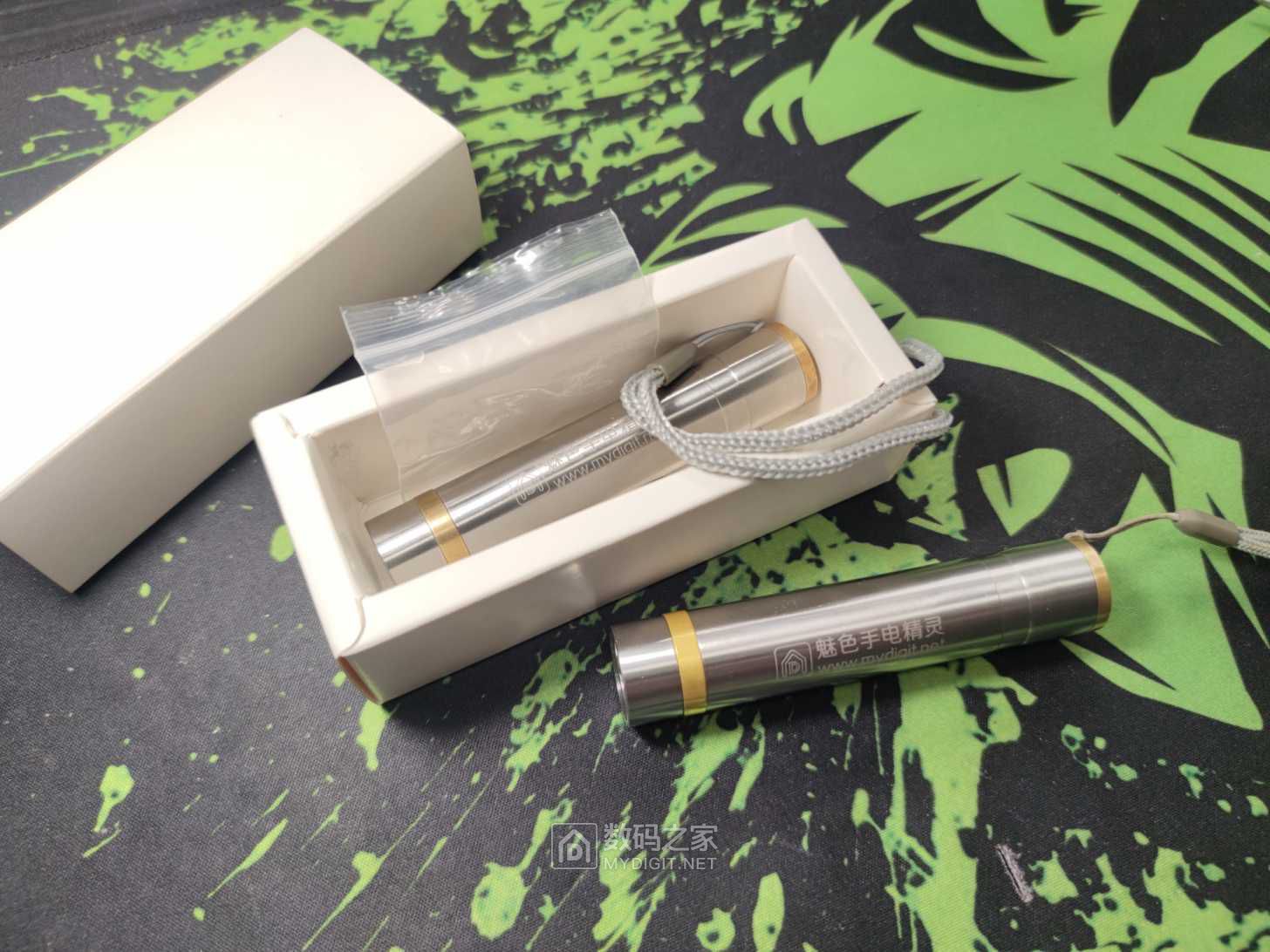

论坛绝版魅色不锈钢小直,有1元日亚219半成品小灯,拆珠移植玩一下。(鼠标移动到图片上看文字说明)
1元小半成品,也就拆个灯珠
1元小半成品,也就拆个灯珠
魅色小直福利,18650极致体积
魅色小直福利,18650极致体积
以前这支换的是SST20 5000K,效果还可以。
两种版本魅色
两种版本魅色

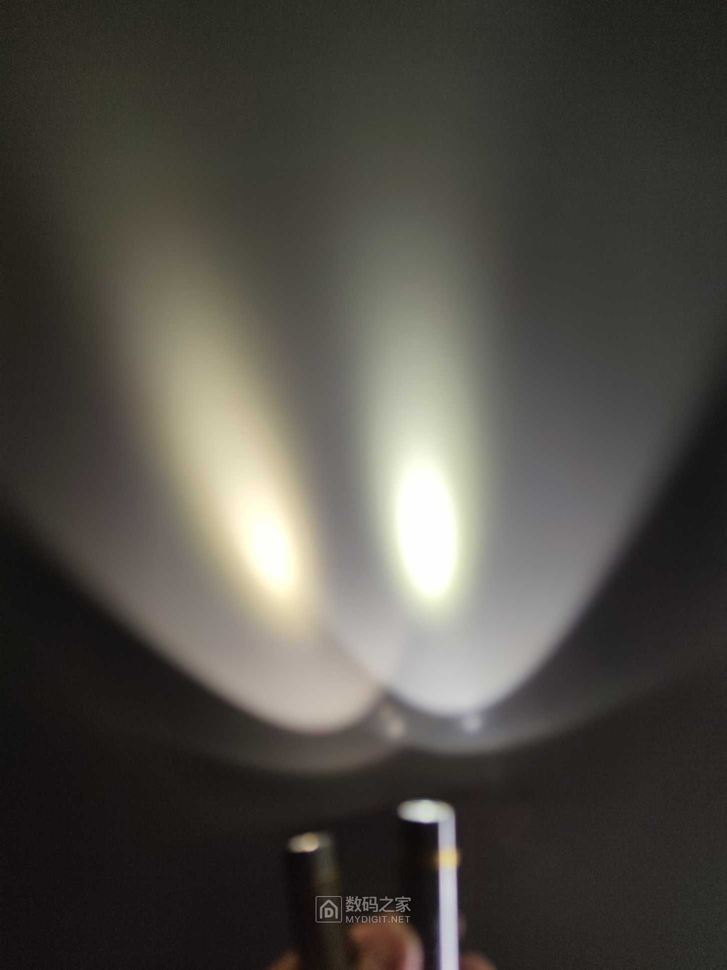

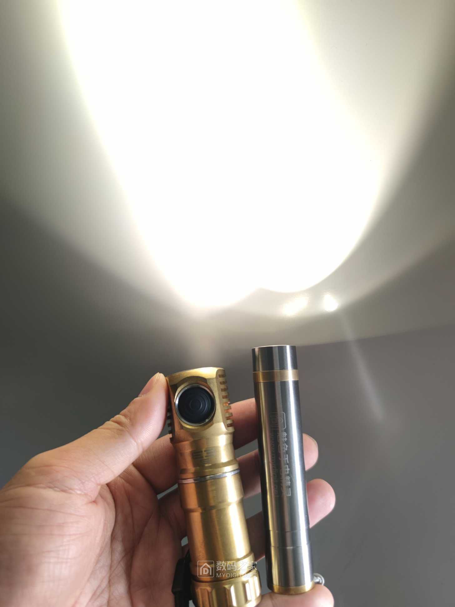

点亮对比原装CREE XPG2的效果
点亮对比原装CREE XPG2的效果
原装XHP2光色是太高,泛光部分白的不正。色温漂移多~

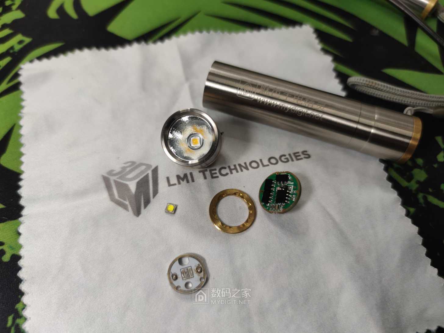

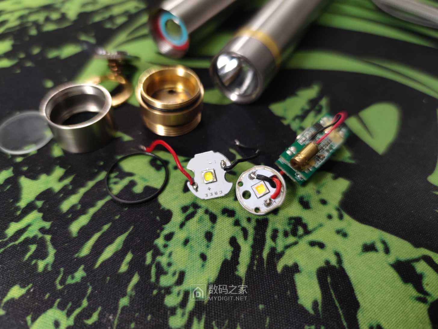

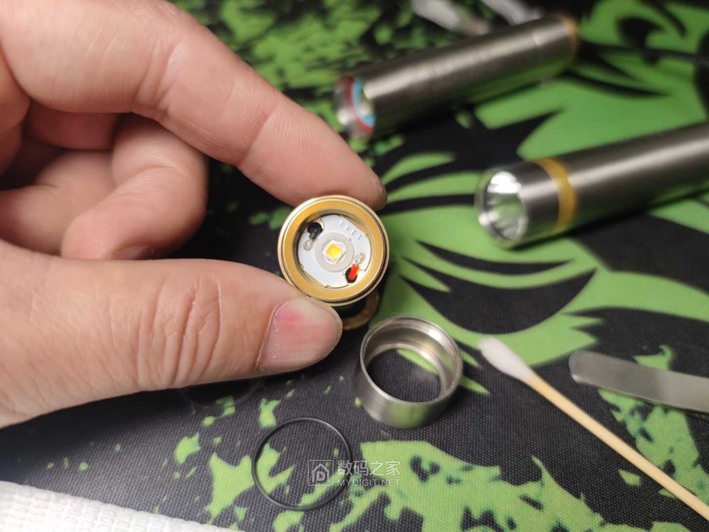

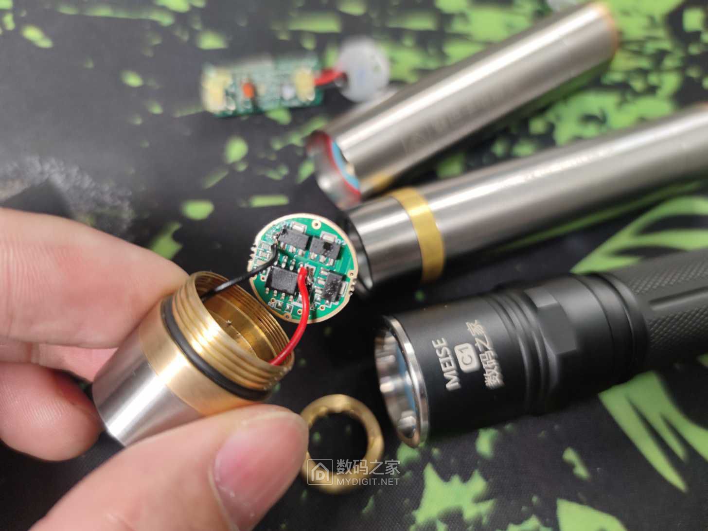

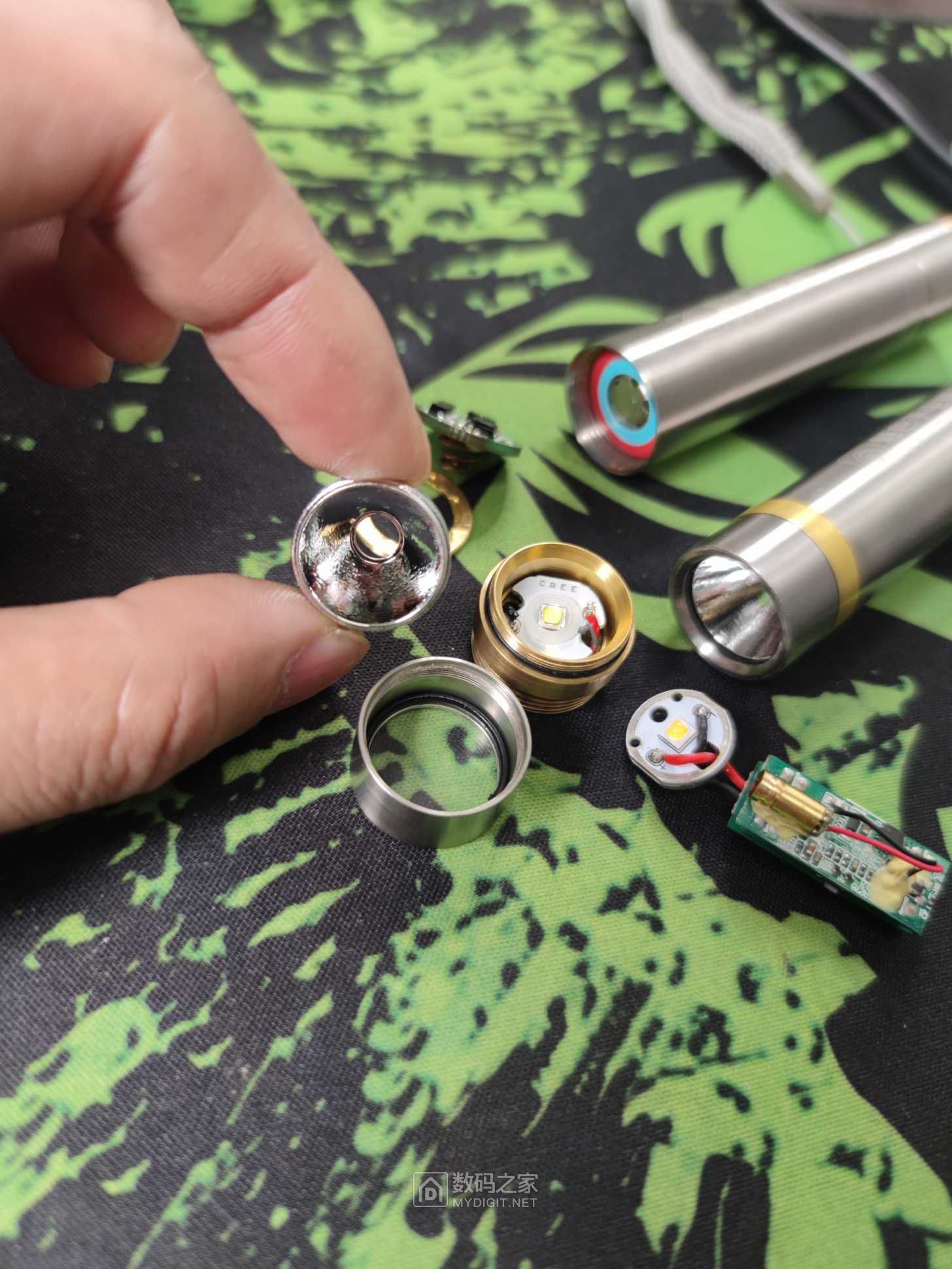

驱动17mm,压片算容易拆
驱动17mm,压片算容易拆

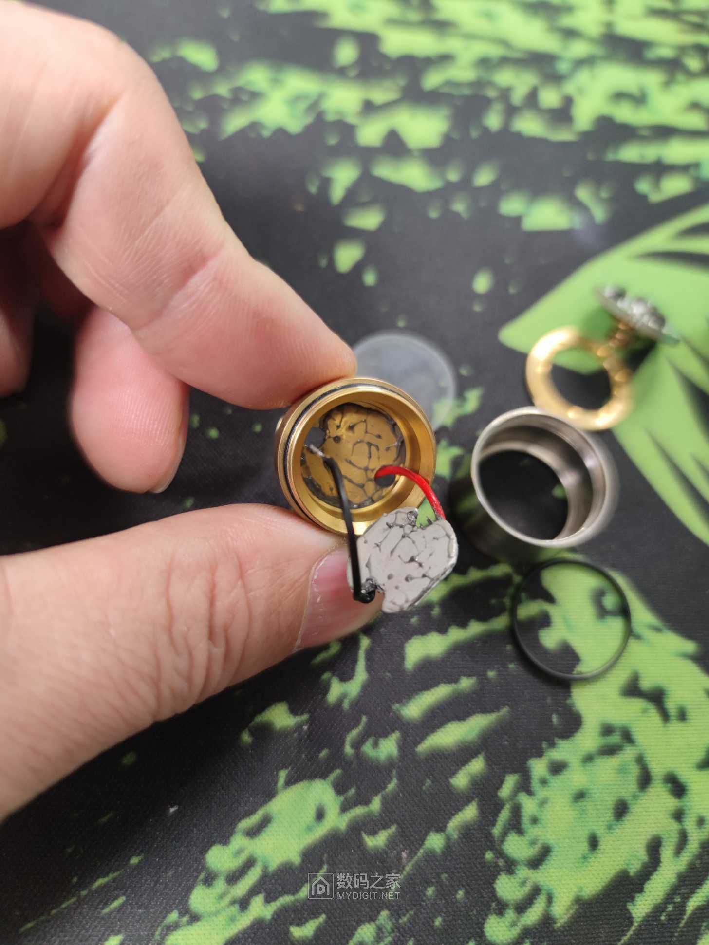

灯头难拆,灯杯灰尘还好
灯头难拆,灯杯灰尘还好
玻璃污浊,与硅脂有一定关系。
玻璃污浊,与硅脂有一定关系。
原装硅脂很多
原装硅脂很多

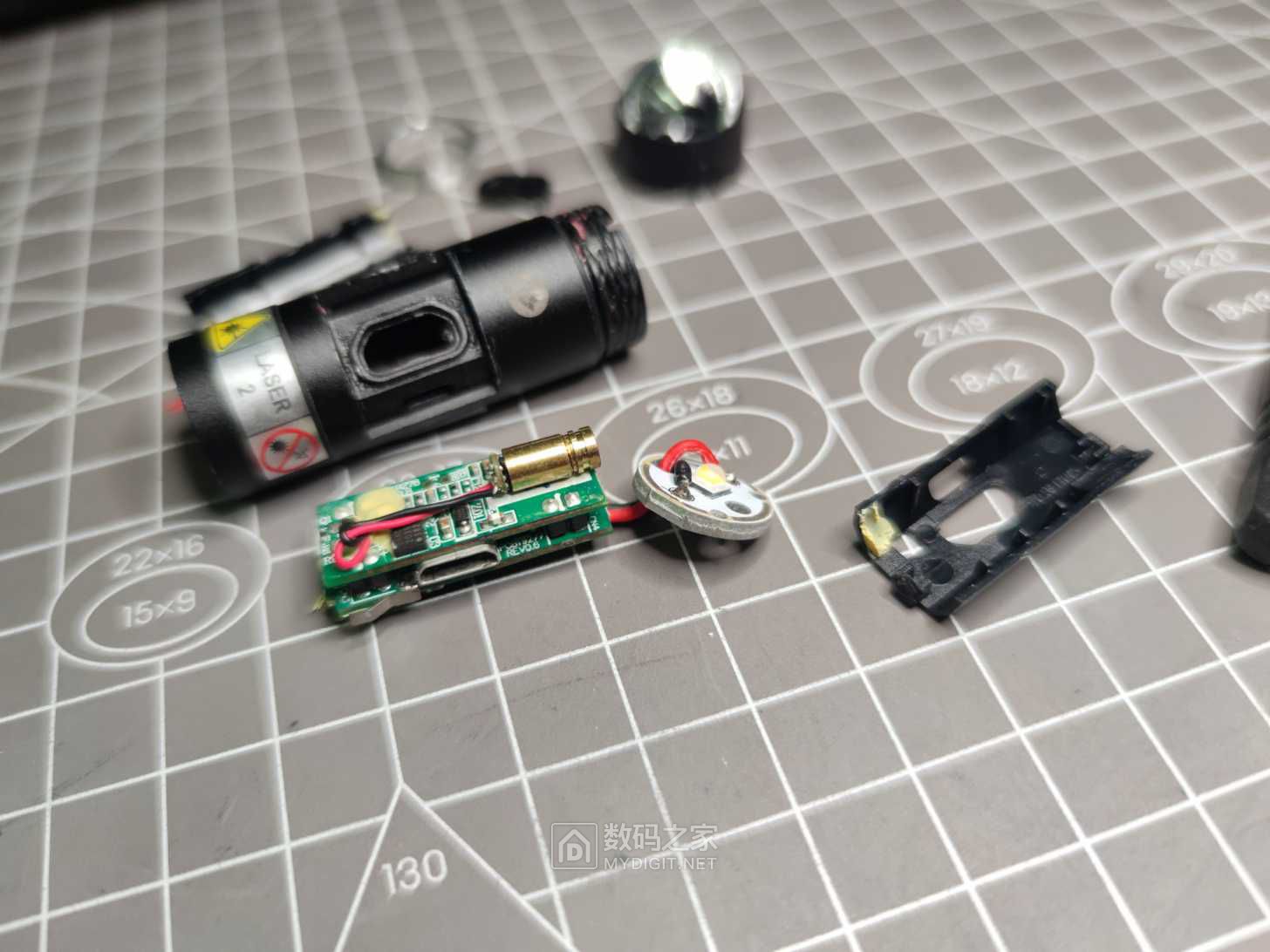

换
效果不错,完美
效果不错,完美
焊接驱动
焊接驱动

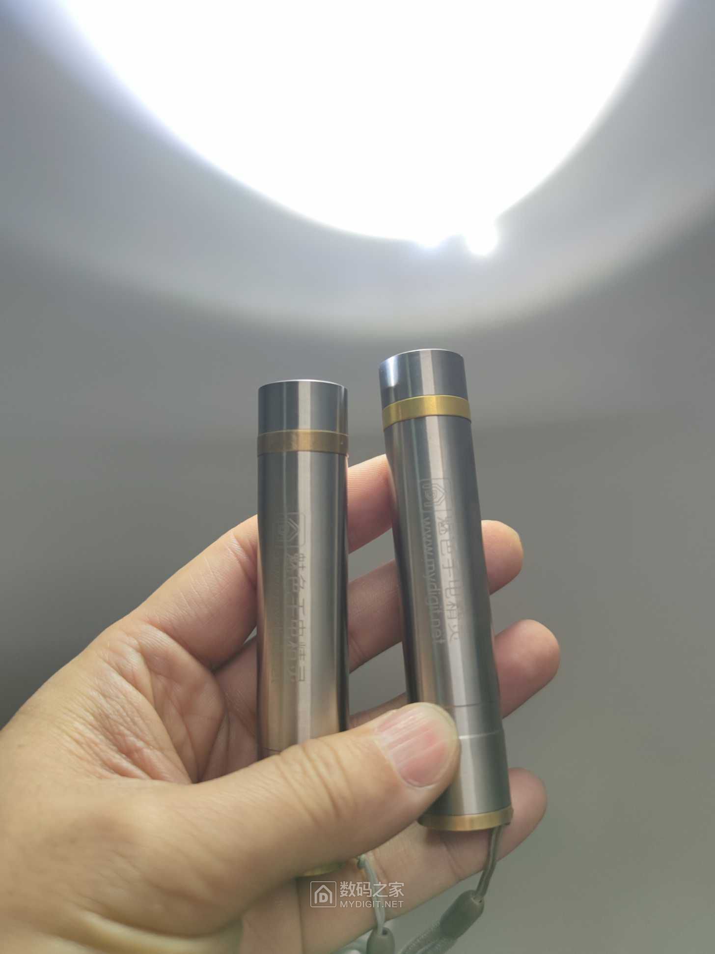

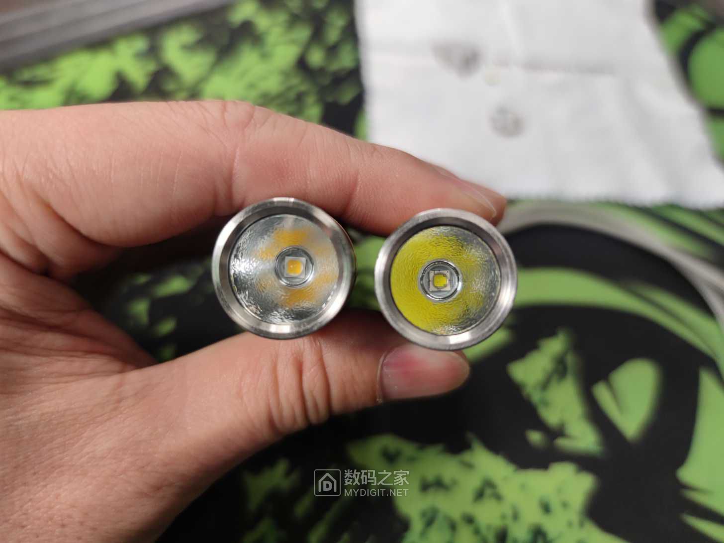

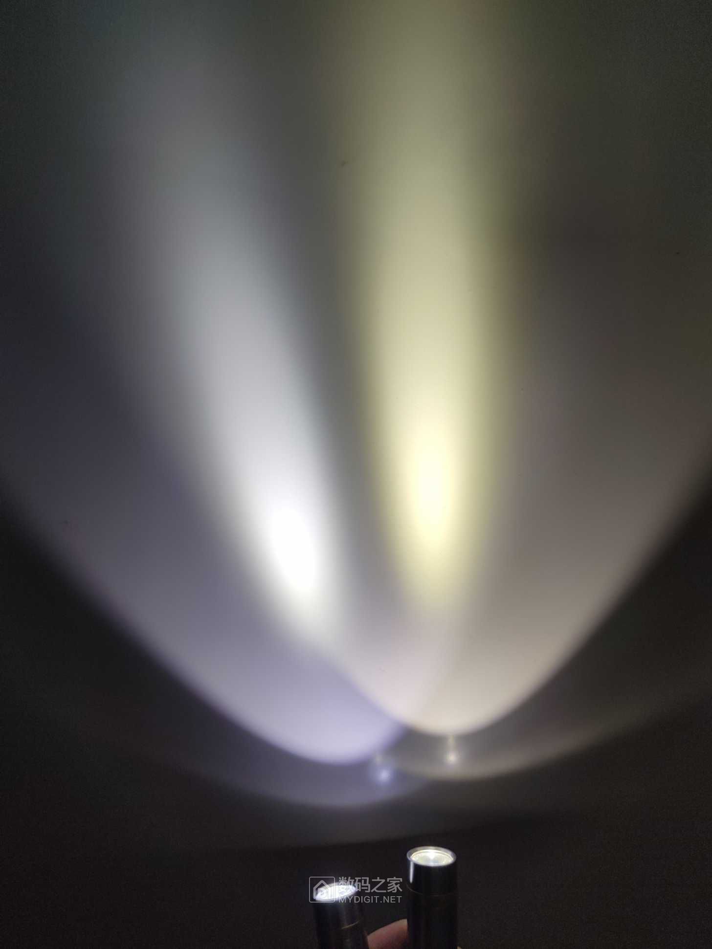

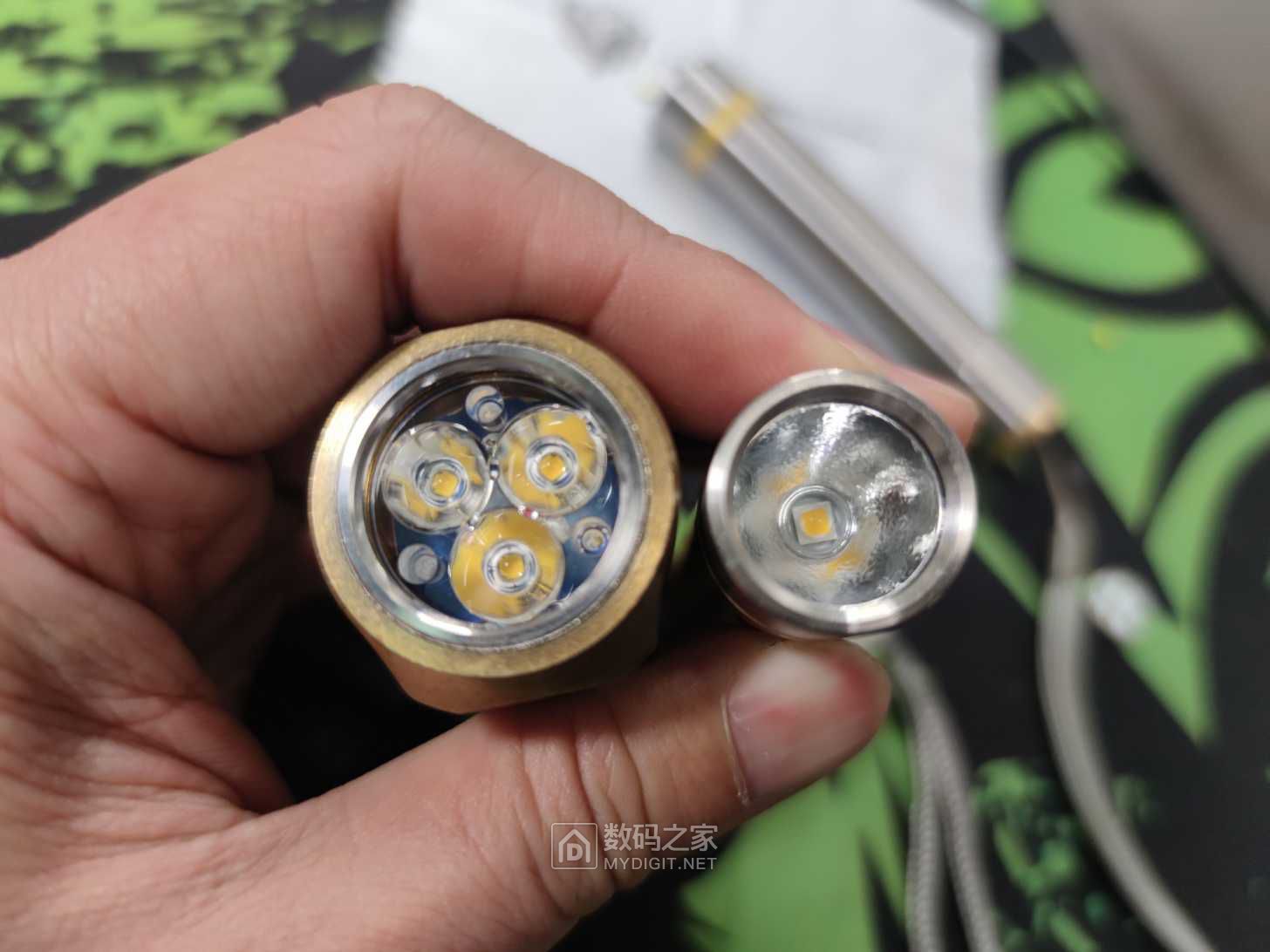

日亚219 对比 SST40
日亚219 对比 SST40
麻烦了,这明显是4000K。。。。。。
麻烦了,这明显是4000K。。。。。。
对比阿木
对比阿木
阿木E3是 SST20 X3
阿木E3是 SST20 X3
效果一致,甚至更黄。。。。。。
效果一致,甚至更黄。。。。。。
欧司朗4000K
欧司朗4000K
实锤了,就是4000K
实锤了,就是4000K

魅色不锈钢小直很不错,拆灯头可以尝试裹一圈PVC膜,再用钳子拆。
