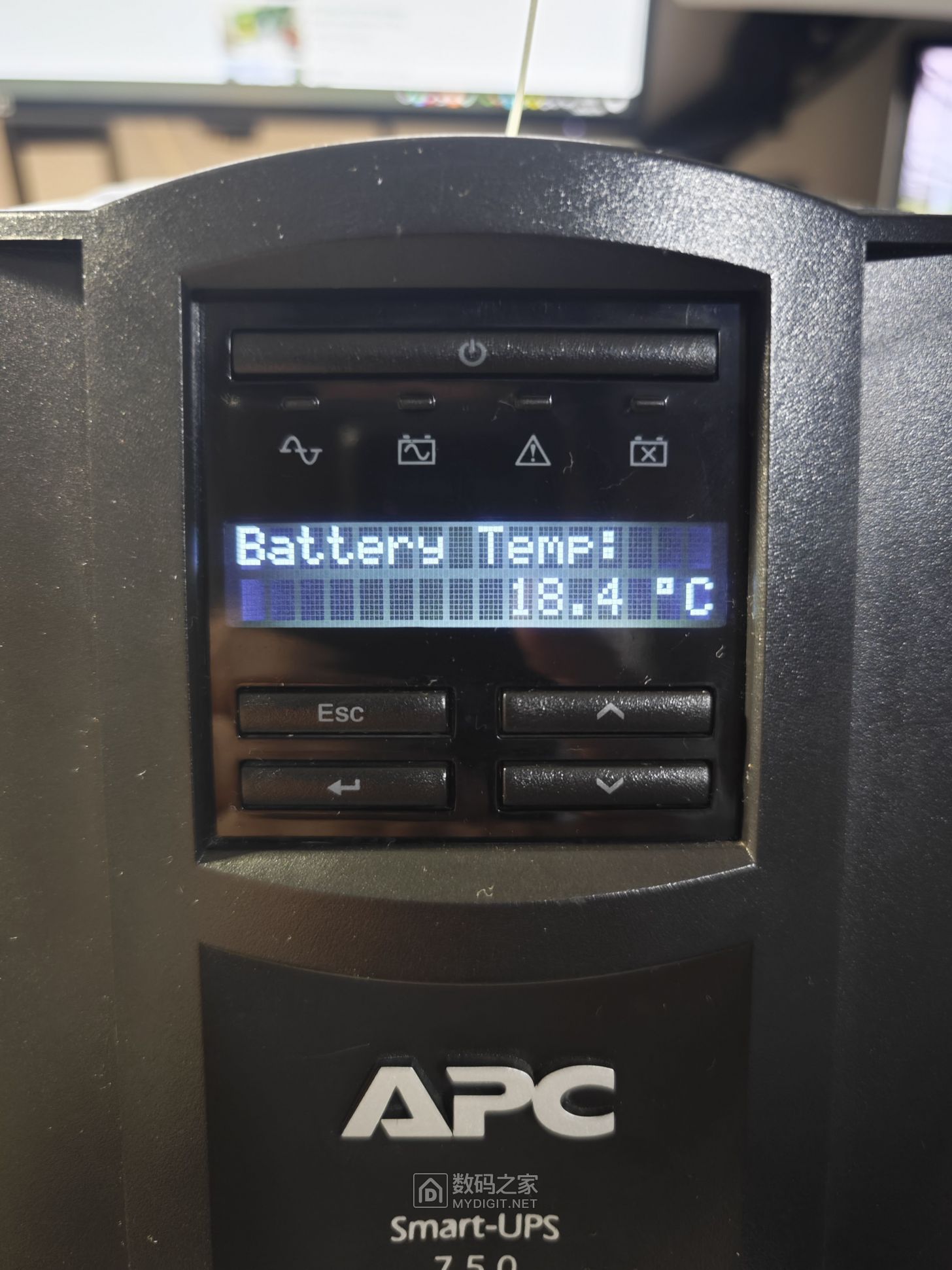

这个机器使用了两三年了,主要接的电脑,去年有几次突然停电后,设备根本带不起电脑,而且根本来不及关机就自动断电了,从设备信息里面看到机器是18年1月组装的,猜想电池肯定也应该快挂了吧,因此考虑换电池,这个设备换电池,非常的友好,完全可以不用螺丝刀,徒手更换,这个设计值得点赞,整机除了前面板是塑料,其他都是铁皮,加上两个电池,因此很重,大概在30斤左右,在换电池时,顺便拆了外壳,看看大概。
机器前脸,已经关机了,那就再临时开机看看情况
机器前面有个点阵显示屏,可以显示很多信息,而且机器开机默认是没有打开输出的,需要手动打开输出;目前是没有输入、没有输出的情况。

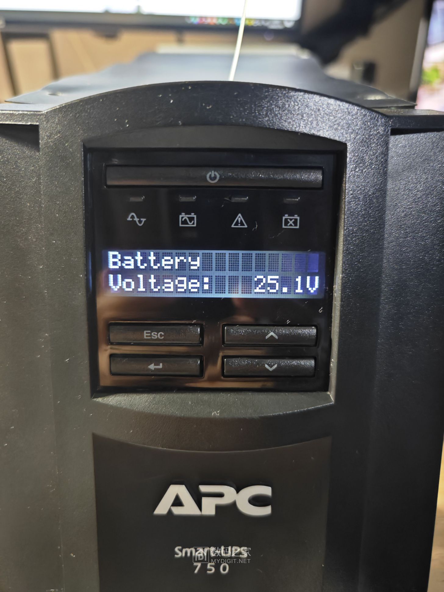

电池电压25v,但是实际电池已经报废了

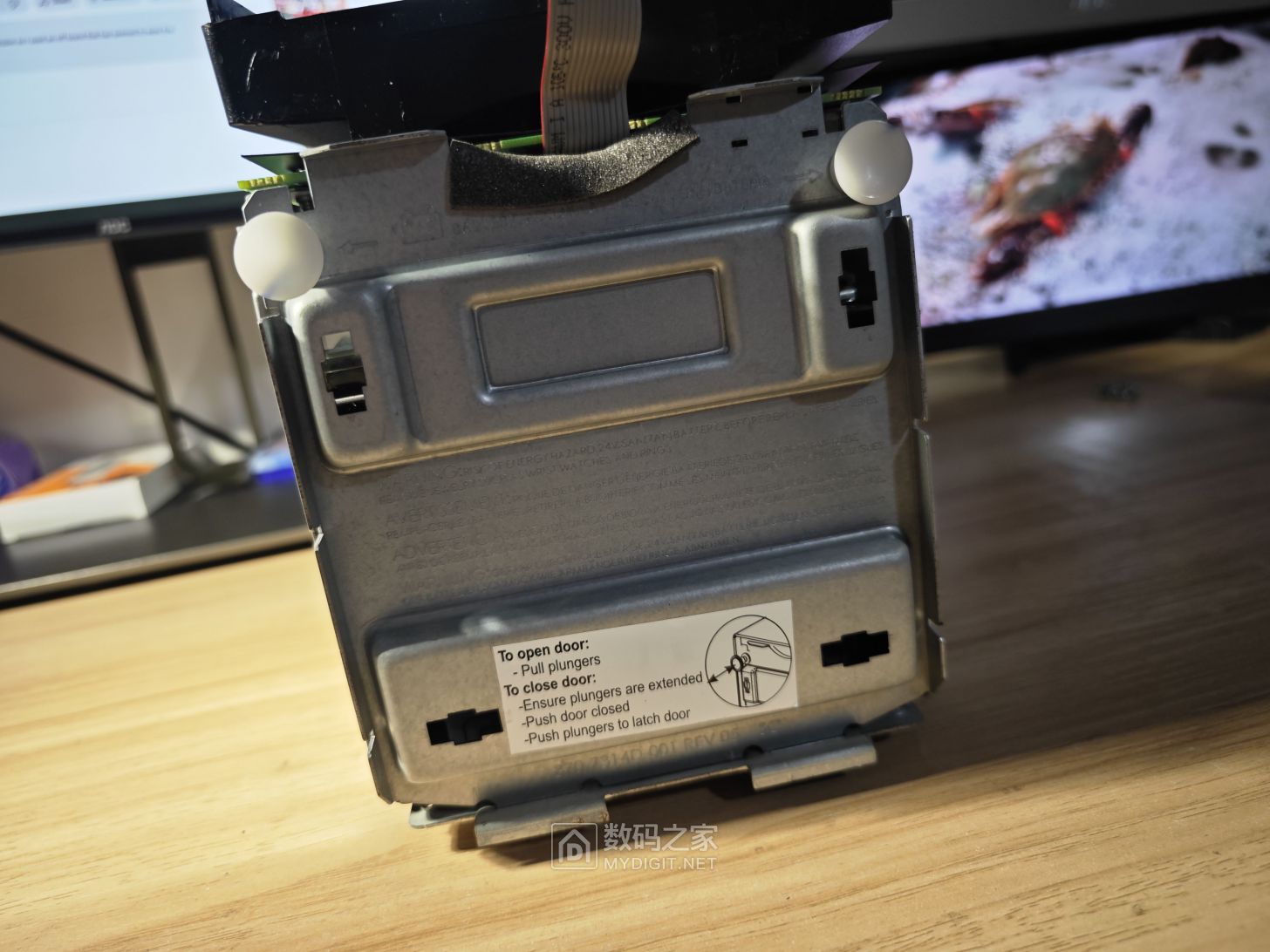

直接用手扣前脸两侧,即可扣出前面板
直接拔出上面两个白色卡扣,即可看到电池仓
打开前盖板,电池底部有胶条,直接抽出电池即可

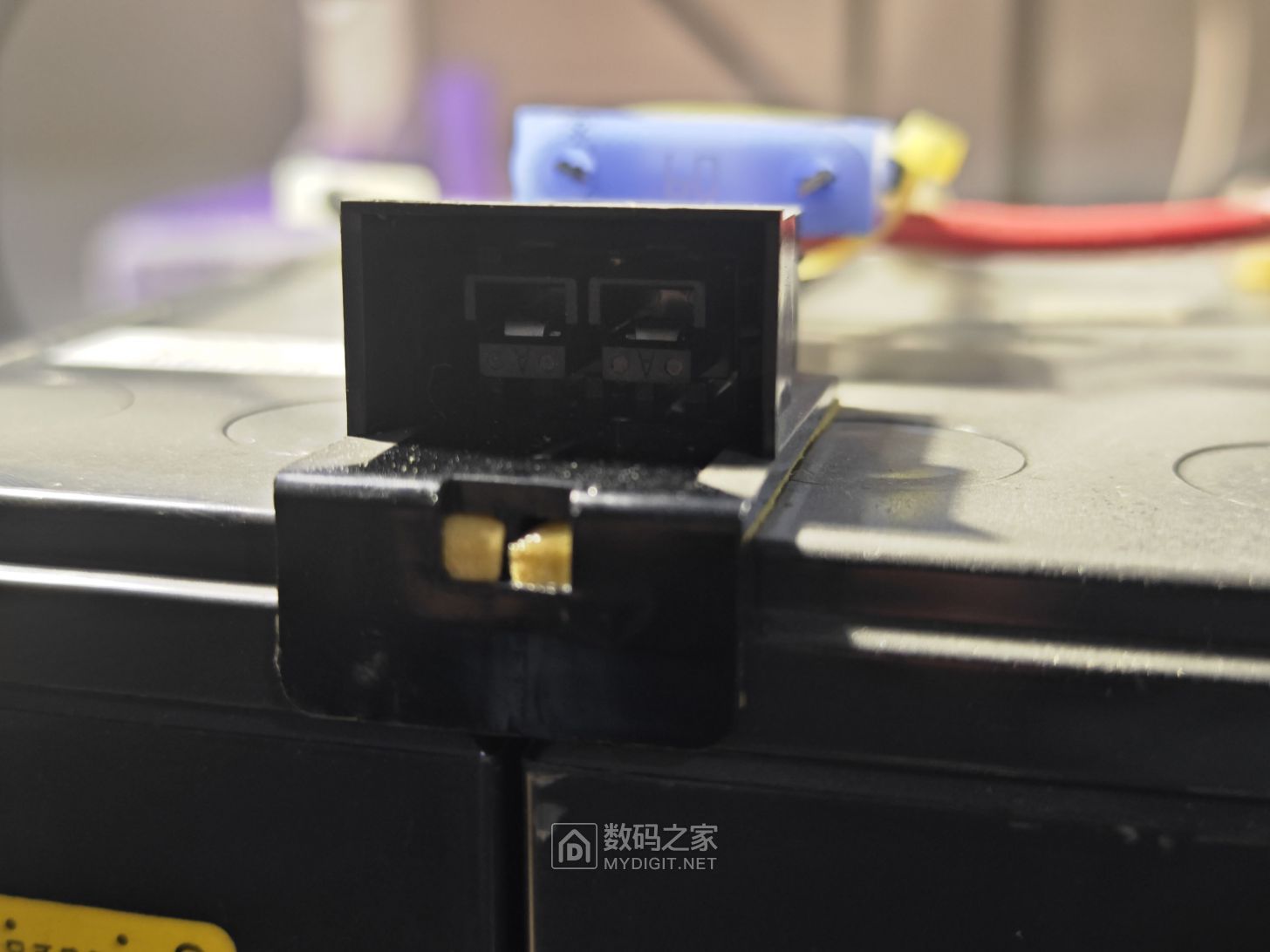

原机电池及电池仓,电池直接推入后,通过插口固定;电池使用的是两个12v 7ah电瓶串联使用。
这是新换的电池,京东买的,由于原电池是两个用双面胶粘起来的,因此新电池用胶带固定。

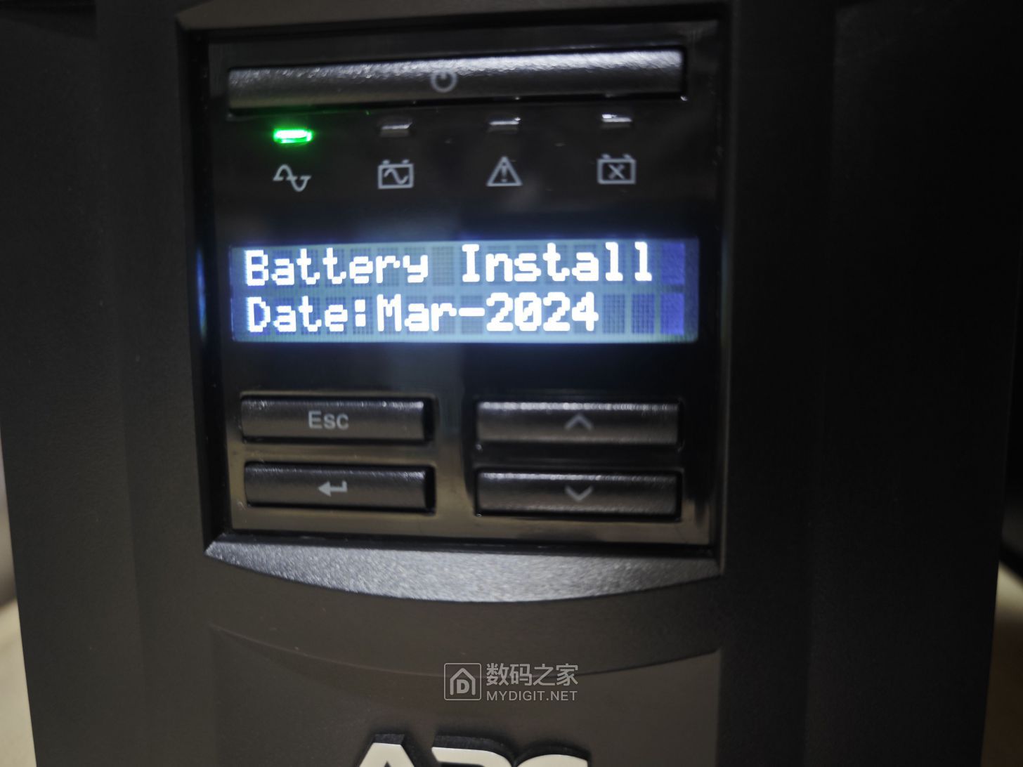

装好后,连接电脑,打开软件调整电池安装时间
PowerChute
机器带一个软件,可以通过串口或者USB链接,进行设置或者查看设备状态,以上是菜单明细,就不进行详述了
