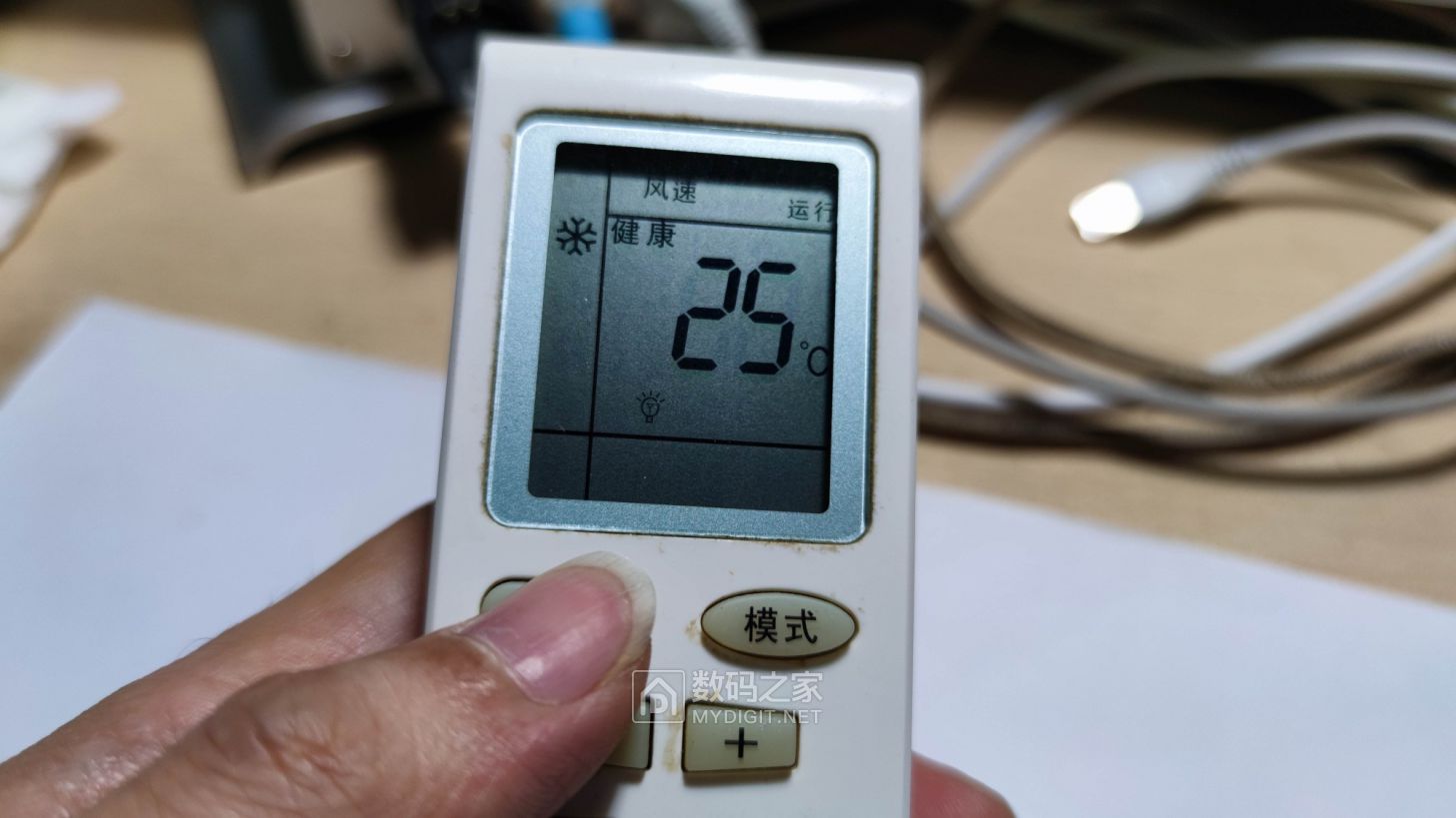

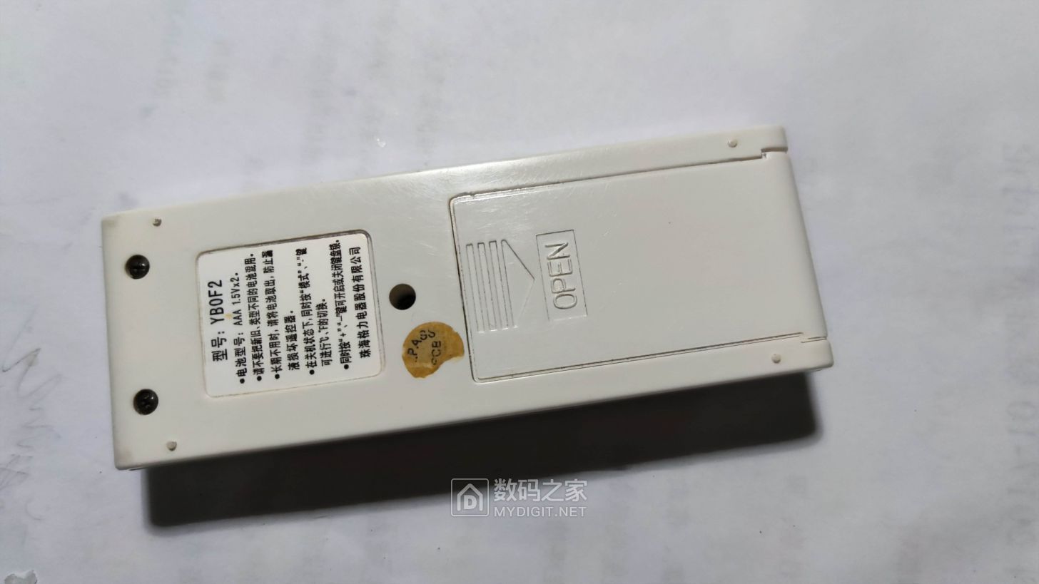

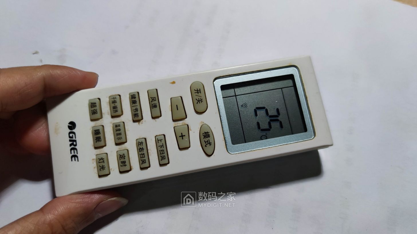

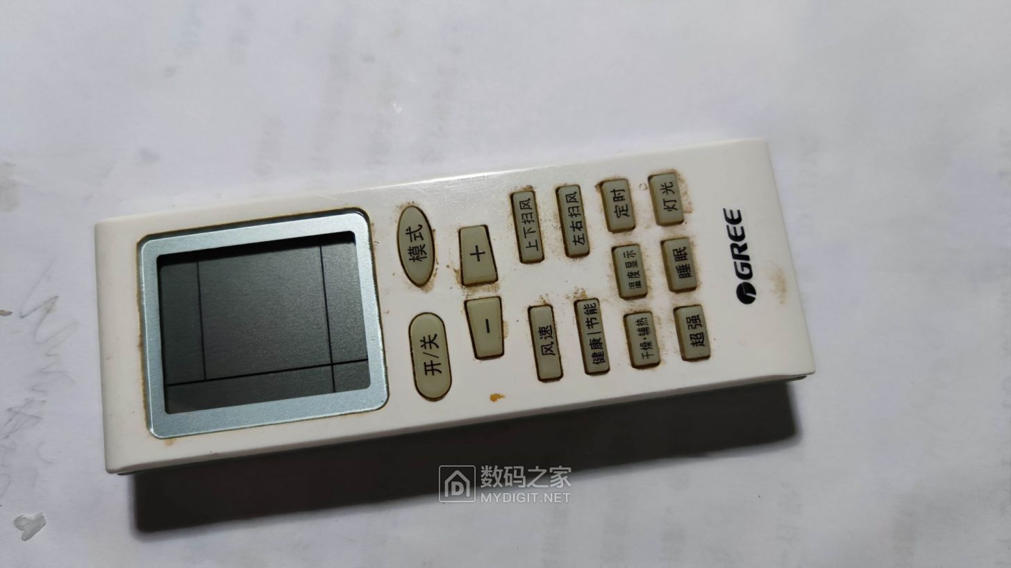

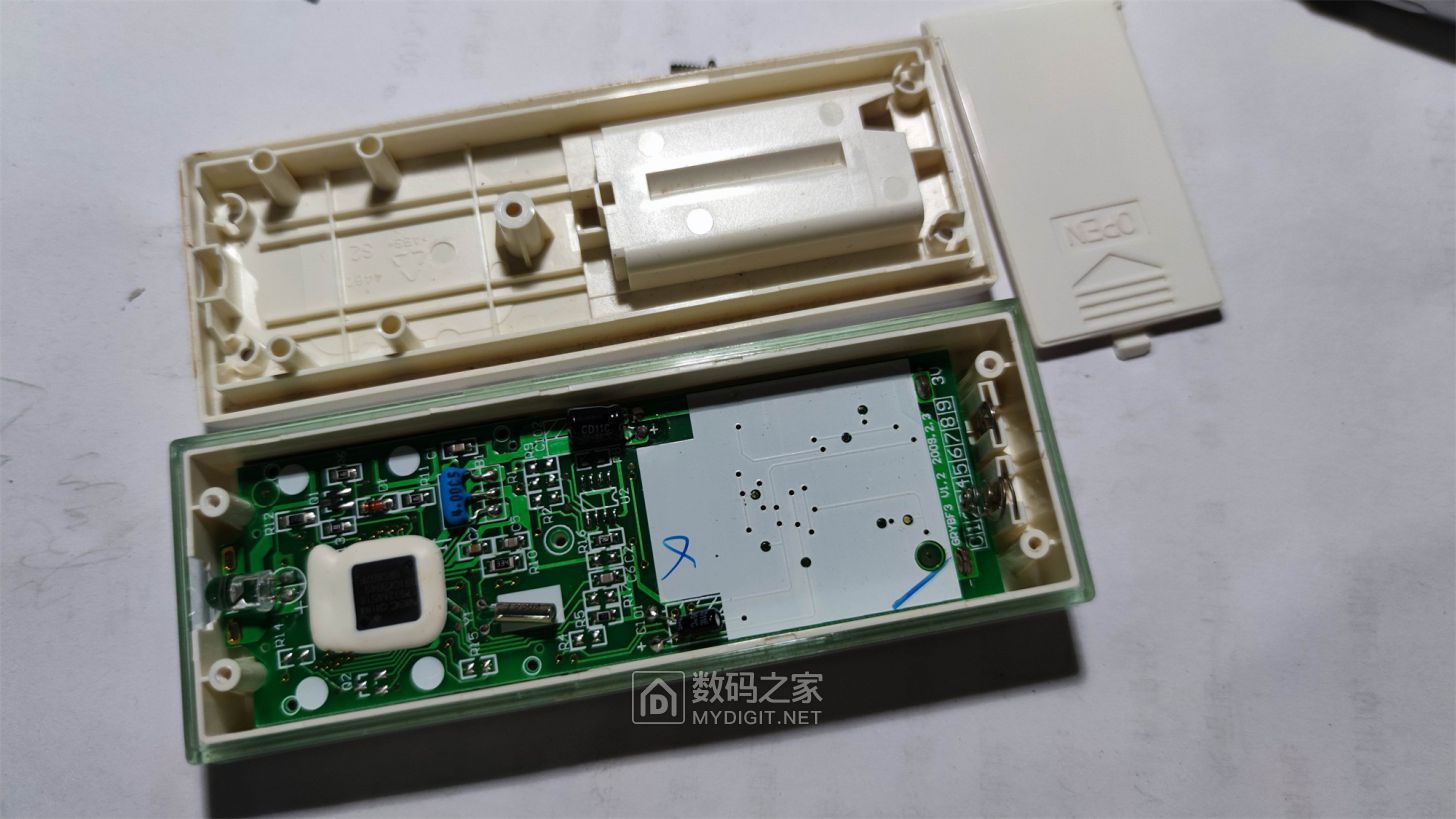

简单拆解格力空调遥控器忘记了清理没有清理应该是清理了
好像是朋友还是同事的,总之忘记了,之前拆过通用系列(副厂)的,这次是正品的。

正品没有背光,质量做工没问题

看上去做工可以啊 导电橡胶清洁一下就行了 当然外壳要洗刷刷

是正品,质量不错

老款。老款很耐操,新款功能多。

老款空调遥控,质量还行。

改进了啊,修过一个主控芯片没有加胶的,显示什么的都正常按键没反应,查周围都正常代换晶振也不行,最后加焊主控芯片正常了

绝对正品格力。此款原厂有带背光的

做工可以,比起集成度比较高的通用遥控器好
