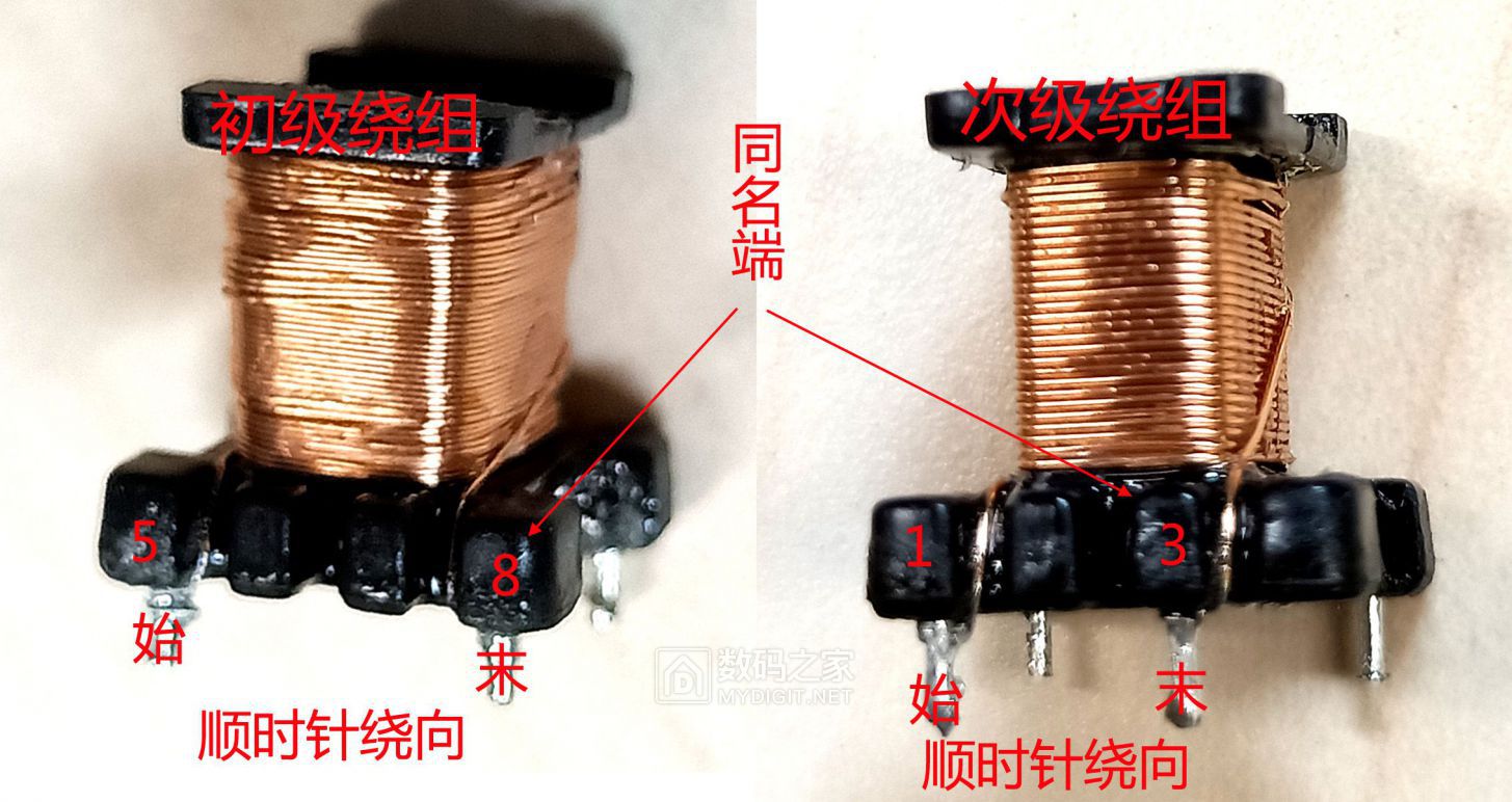

(二)在7611的板子上装上3166重绕变压器后的工作情况
拆下变压器
拆开
高压侧,可见绕向
拆完高压漆包线
低压侧
同名端情况
变压器的基本情况

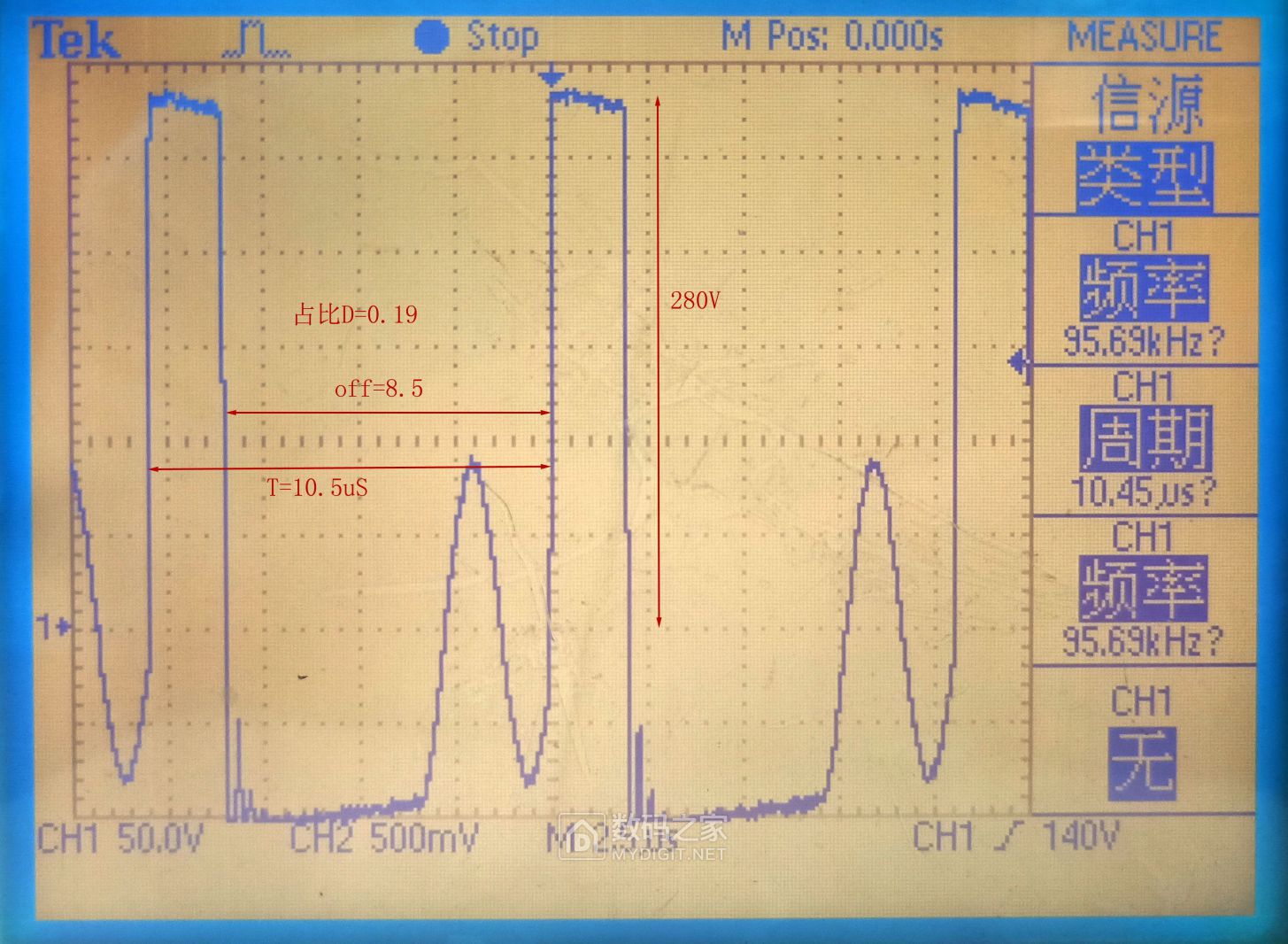

波形情况
3166的D极,工作频率为80kHz
3166的采样CS

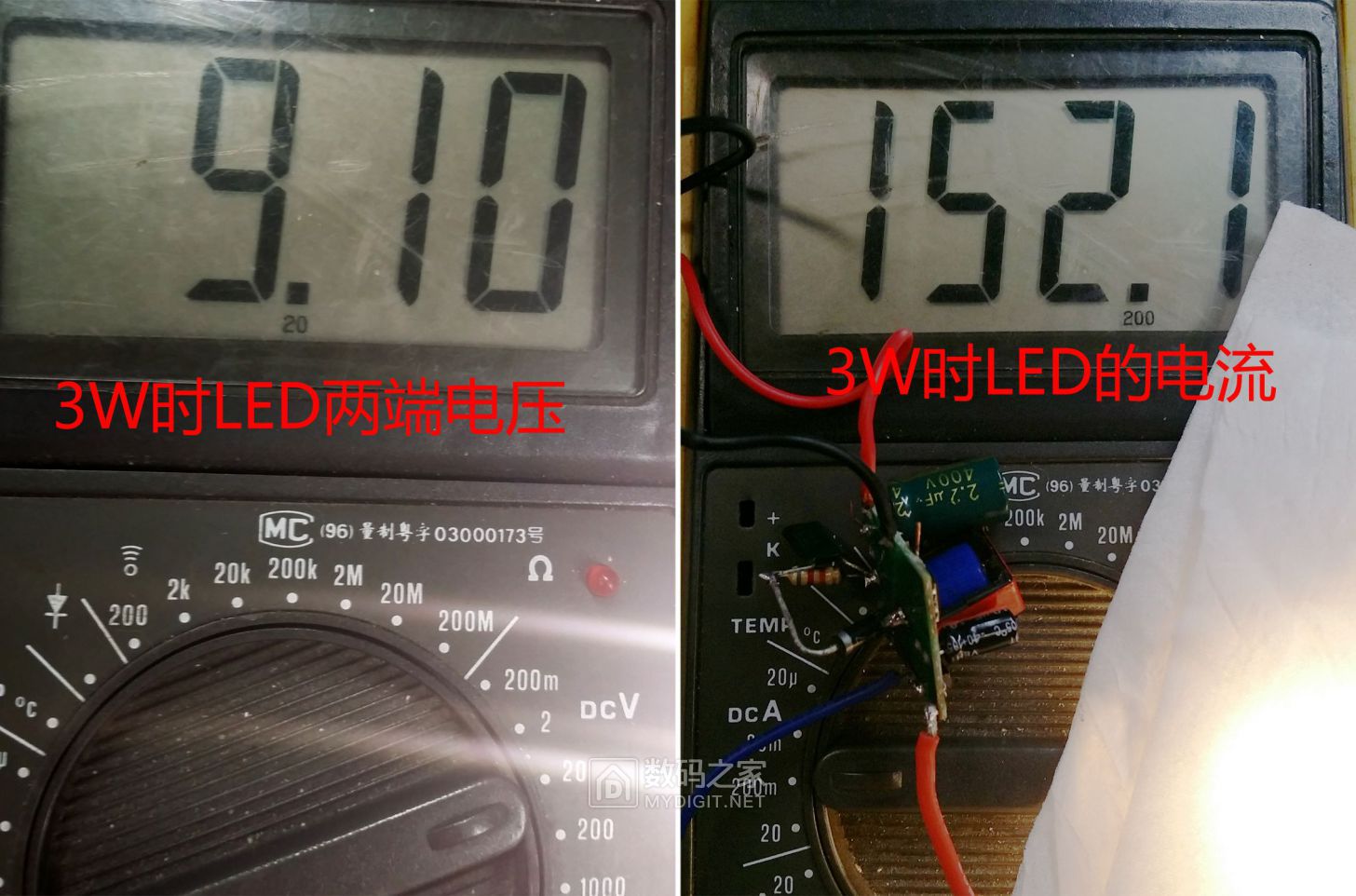

对比
3W时工作电压及电流

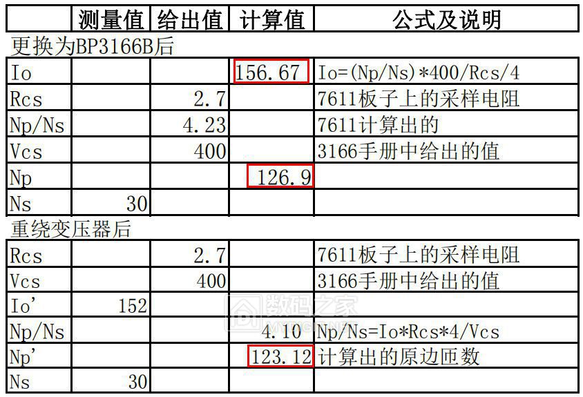

根据3166的电流计算公式
及7611的电流计算公式
可以算出,换上3166后,电流下降了,高压绕组主127匝,与实际差不多。
重绕变压器后,高压绕组为123匝,说明人肉绕线不行啊。

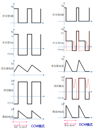

4.理想电压波形如下图:
但,大部分电源都是工作在在DCM模式下,
因为DCM模式在轻负载下待机电流小,可以节能,如果用CCM模式下,待机电流大。
以上的LED驱动,从波形上看,也是工作在DCM模式下的。
上图中红色波形是实际工作波形。
