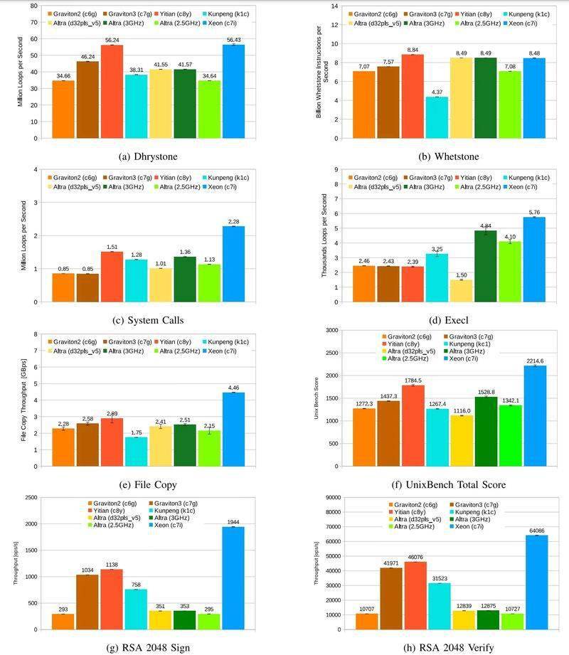

电气电子工程师学会(IEEE)本周刊发的《Transactions on Cloud Computing》期刊中,其中一篇论文表示在超大规模云中处理数据库相关任务方面,2021 年由阿里云开发的倚天 710 是速度最快的 Arm 服务器处理器。
登录/注册后可看大图
该论文标题为《Arm 云服务器准备好应对数据库工作负载了吗?一项实验研究》(Are Arm Cloud Servers Ready for Database Workloads? An Experimental Study),得出结论为 Arm CPU 的云服务器运行速度非常快,在某些任务上超过了英特尔至强处理器。
登录/注册后可看大图

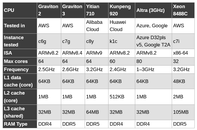

该项目由新加坡国立大学计算学院研究助理教授 Dumitrel Loghin 带领,在 8 个云服务器上测试了 5 款 Arm 服务器处理器、以及英特尔至强 Platinum 8488C(2023 年第 1 季度发布的 Sapphire Rapids)。
在测试结果中,阿里云的倚天 710 处理器表现优异,Loghin 表示倚天 710 处理器使用更新版本的 Arm ISA,以及一些竞争对手 CPU 无法利用的快速 DDR5 RAM。
