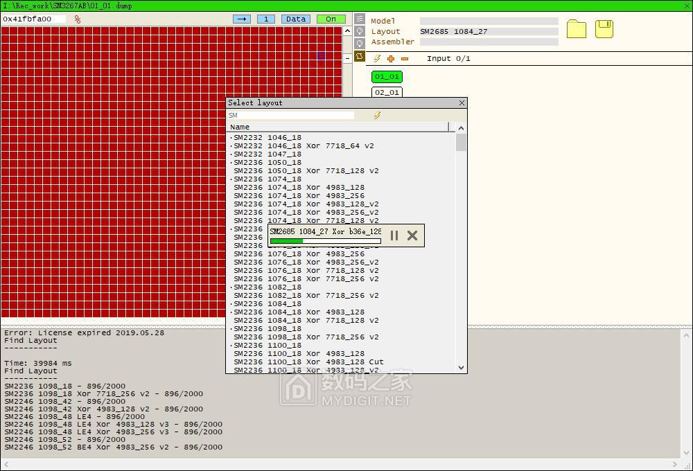

打开了FE算法编译工具后,对dump出来的两个镜像进行进一步编译分析,此处先使用Auto查找出该颗粒搭配3267主控相关的算法,再进一步分析
经过一些经验的判断及详细筛选,我这里采用了SM3257 1098_27 Xor 2850_256这个算法对颗粒进行编译,随后查找了一下分区的MFT,证明此算法可适用于该颗粒

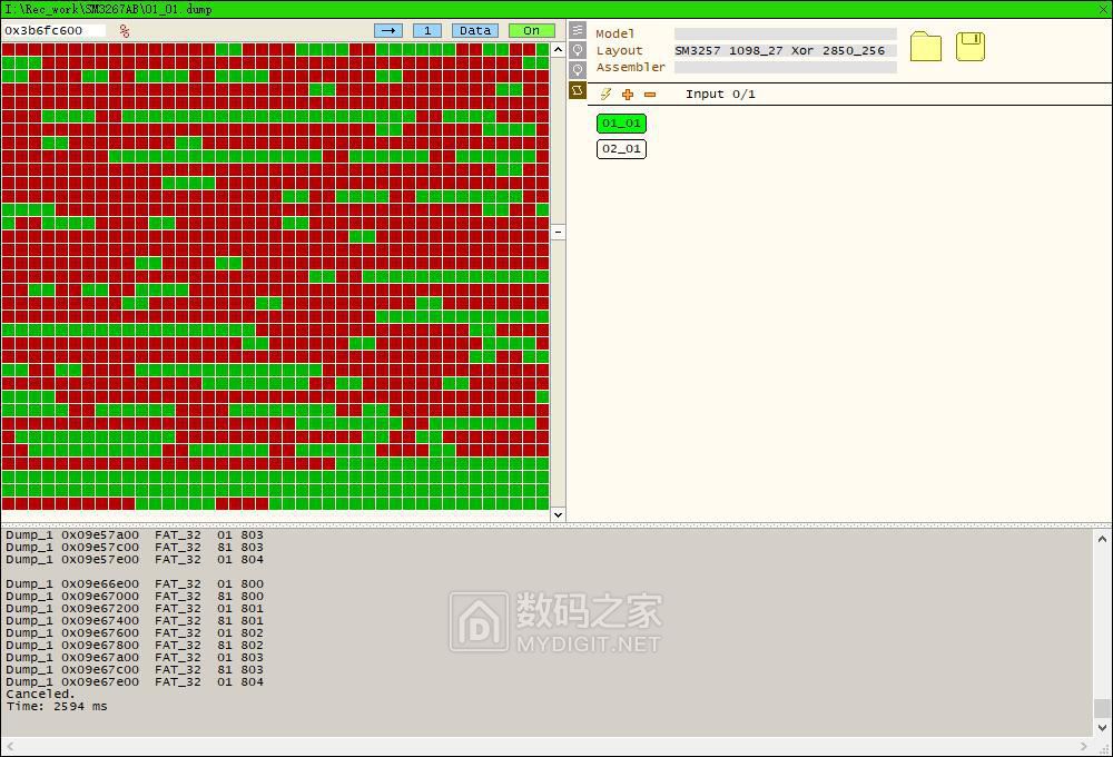

此时把ECC纠错修改为ON模式,即打开ECC纠错。随后我检查了ECCMAP,如上图红绿相间的部分,红色部分(ECC存在无法纠正的数据部分,也就是这红色区部分数据无法正常读取或损坏被当做坏块了)、绿色部分(正常可被读取的数据)。
结果表明第一片闪存状态并不乐观,拉了一下ECCMAP,第一片颗粒的红色区大概占了60%+,但是第二片颗粒情况会稍微好点,估测只有10%左右的。根据FE官方的文档手册,需要保持ECCMAP 绿色部分在90%以上恢复效果最佳。但是我读出来的这两片至少是有大部分是坏数据ECCMAP最多只有60%不到的绿色区块。

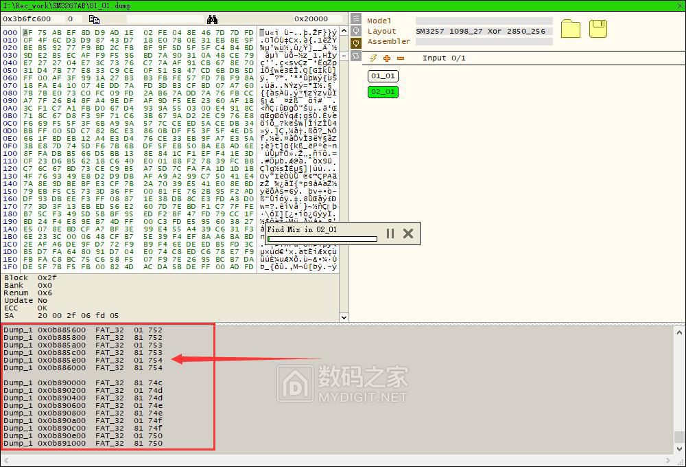

但是即使这样,也需要继续进行编译工作,先把编译模型做出来。还是依然采用903的参数表,该颗粒的页大小十进制为16384,转换为16进制为0x4000,因此我这里采用join by page 把这两片Flash连接起来。
随后我偷了个懒,采用了Find Mix自动分析。自动分析出的结果需要配置一个块页转换,如下图红框表示,填入了自动分析的数值【其实这步块页转换也可以使用计算器算出来,但是能偷懒就偷懒下了,不对再改】
随后,我进入了经算法编译后的十六进制分区预览页,此处采用0055aa/h/512/509查找分区头。此处找到了一个FAT32的分区表,因为U盘默认情况下只有一个分区,因此我的搜索就到这里了,能搜出分区表头,证明算法选择及页块转换应该没有太大问题
随后,开始调整芯片的块大小(这一步决定后面能否正确读出分区表及数据),随便找一段分区数据跳转,随后拖动光标,直到红框下的Block数值,出现0xb6、0xb7、0xb8….这样为止,并记录出现连续值的block值大小

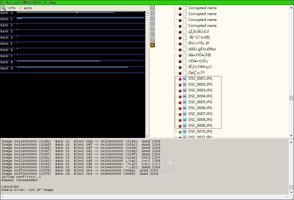

随后我打开编译窗口,填入了刚才确定的块大小,块大小预估为0x2000000
编译完成后,尝试打开此分区。
但是分区打开后,文件名存在乱码,并且存在大量不可恢复数据,看起来是第一片颗粒红区太多的锅了。【以下图片暗红色圆点表示此文件可能对应的文件头不正确、红色圆点为已找到文件头、但是数据不完整或已被删除部分、绿色圆点为可正常的文件】

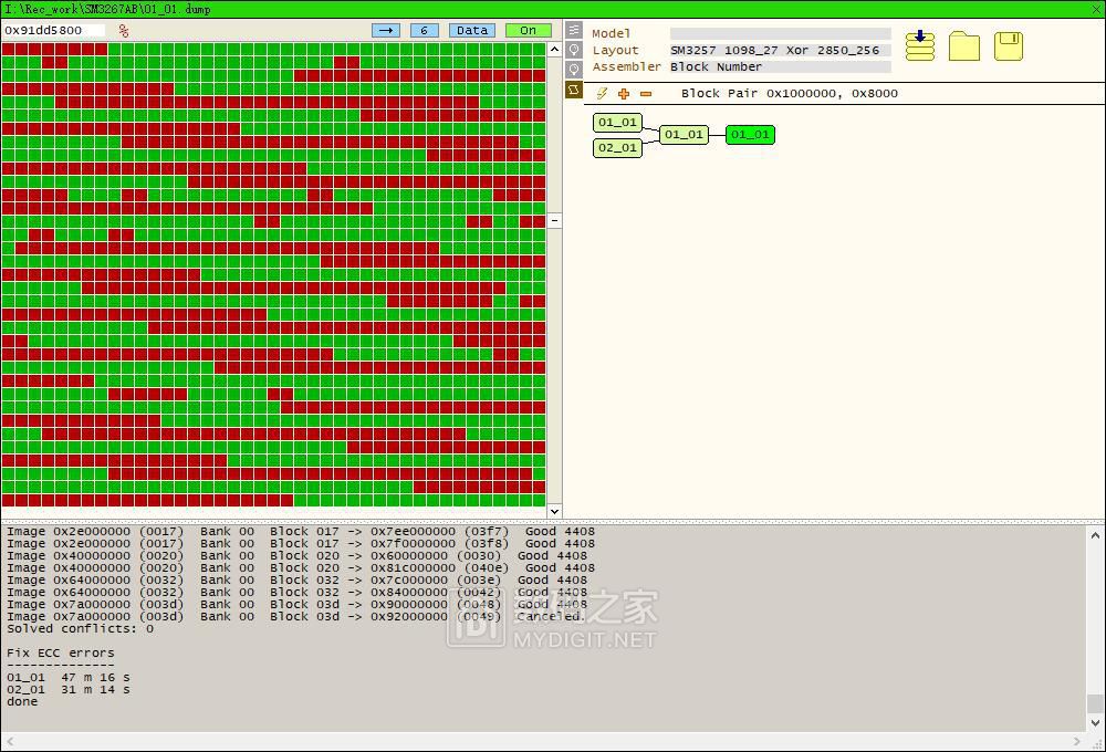

随后我退出了编译界面,返回首页,采用ECC Fix,此处利用虚拟主控算法,针对错误的数据部分尝试进行再次纠正
经过了大概一个半小时后,可以被纠正的部分,已经进行了自动纠正。随后我检查了一下ECCMAP,大概有70%的绿色区域了,但是依然未达到最佳情况。

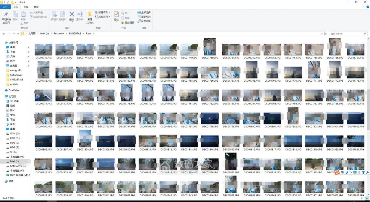

恢复成果如下【相关部分已打Mark】
恢复出来的照片大概4.29G
虽然没有达到完全的100%恢复的效果,因为颗粒上的坏块过多,覆盖了一些正常的数据,导致数据无法被正常读取。本次恢复出来的数据完整度大概为95%,针对损坏了15%区域的U盘来说,出来的数据有大约95%的数据完整度已经是最好的结果了。因为每个Flash上厂家设计时都会留有一些备用的区块,用于做坏块替换,但是当这部分区域用完后,就可能会出现正常的数据被坏块覆盖的情况。
