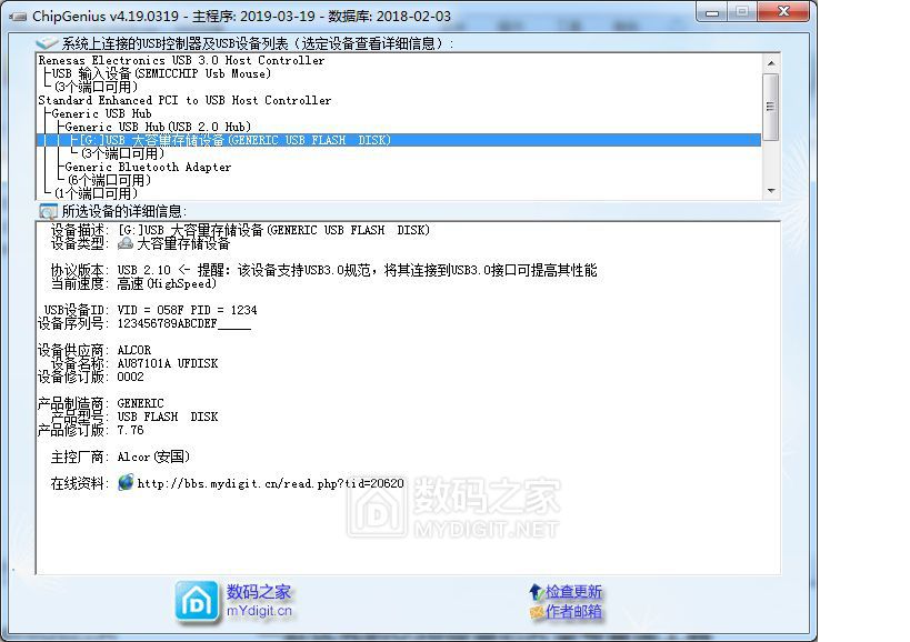

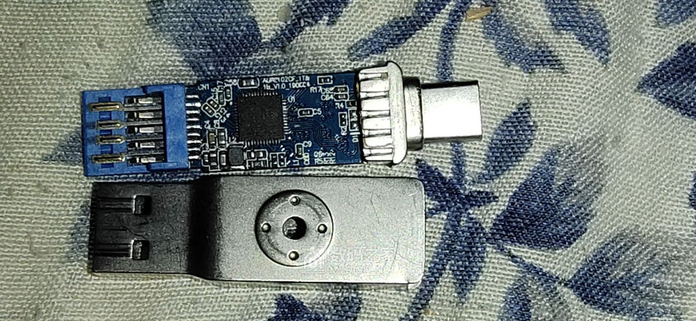

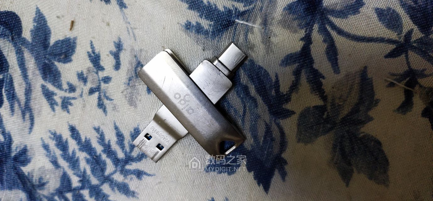

近日同事拿来个type-c+usb双头手机U盘让我修,说是往里传东西的时候不小心碰歪了u盘,再插手机和电脑都没有反应了。我试了一下,果然如此,这种情况只能短接量产了。

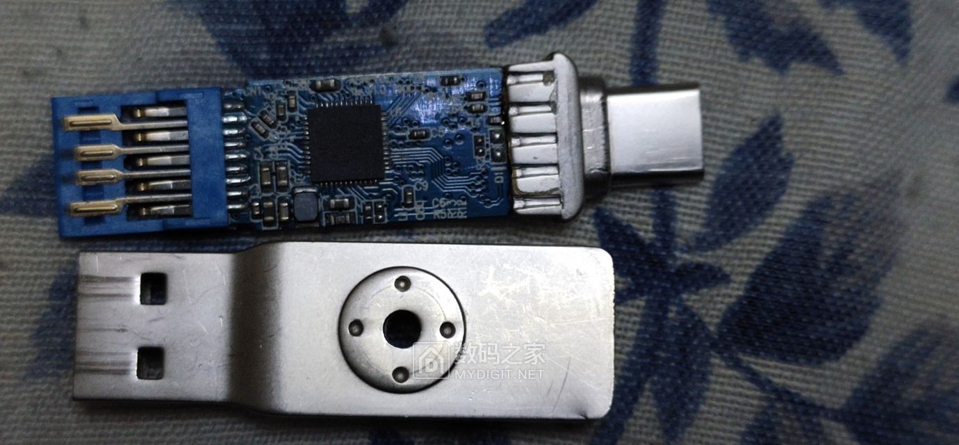

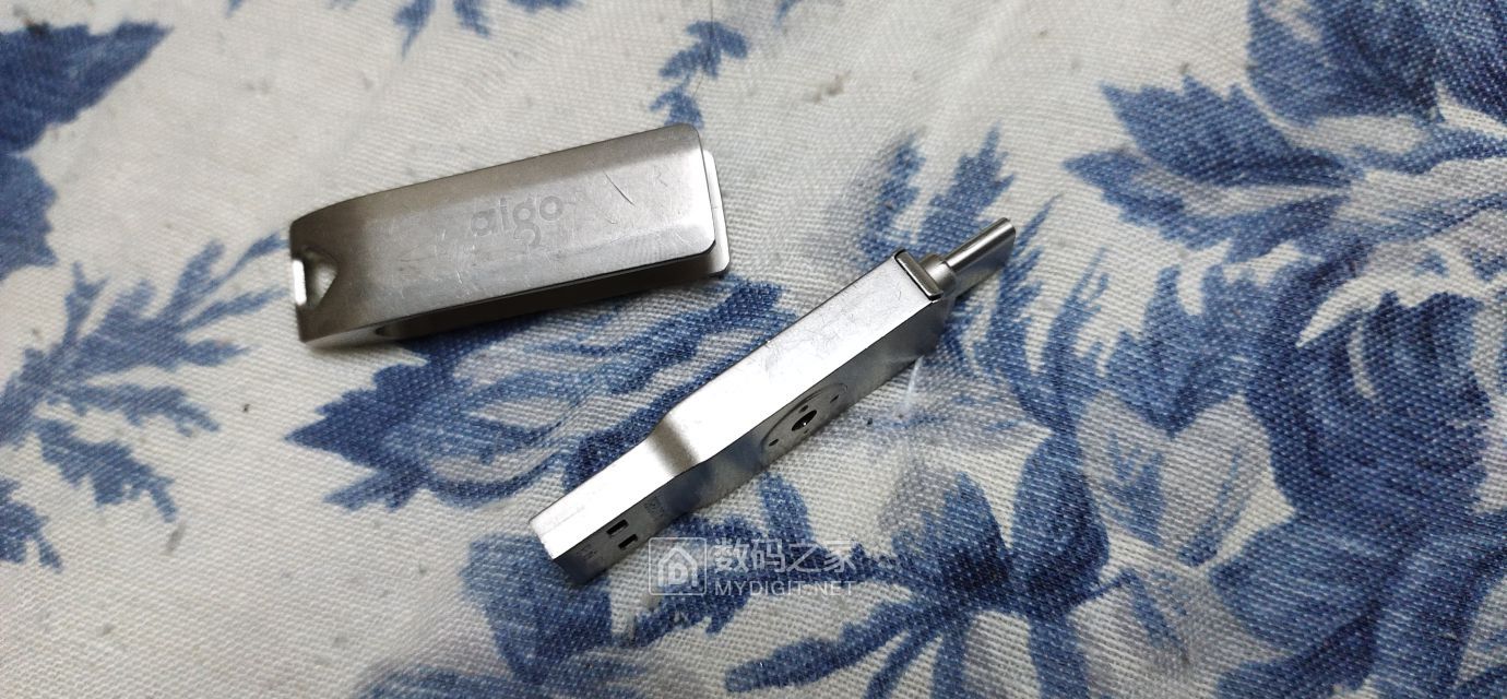

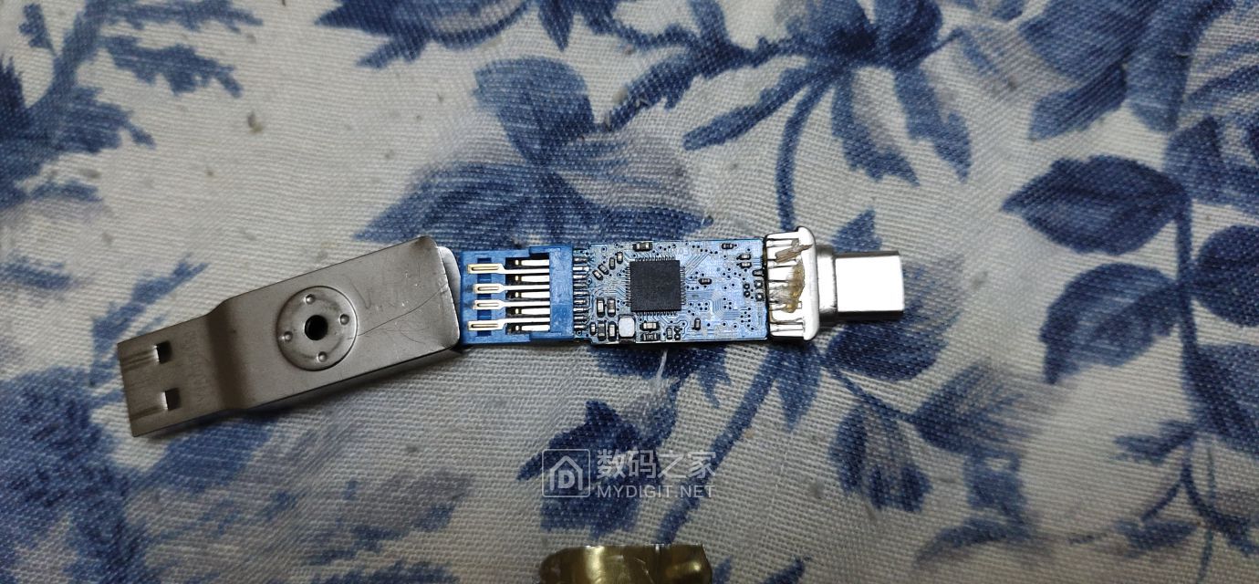

于是我试着拆了一下,卸掉旋转式保护帽,通过观察,应该是从type-c端拔出电路板,但是整体严丝合缝的,拔了拔纹丝不动,

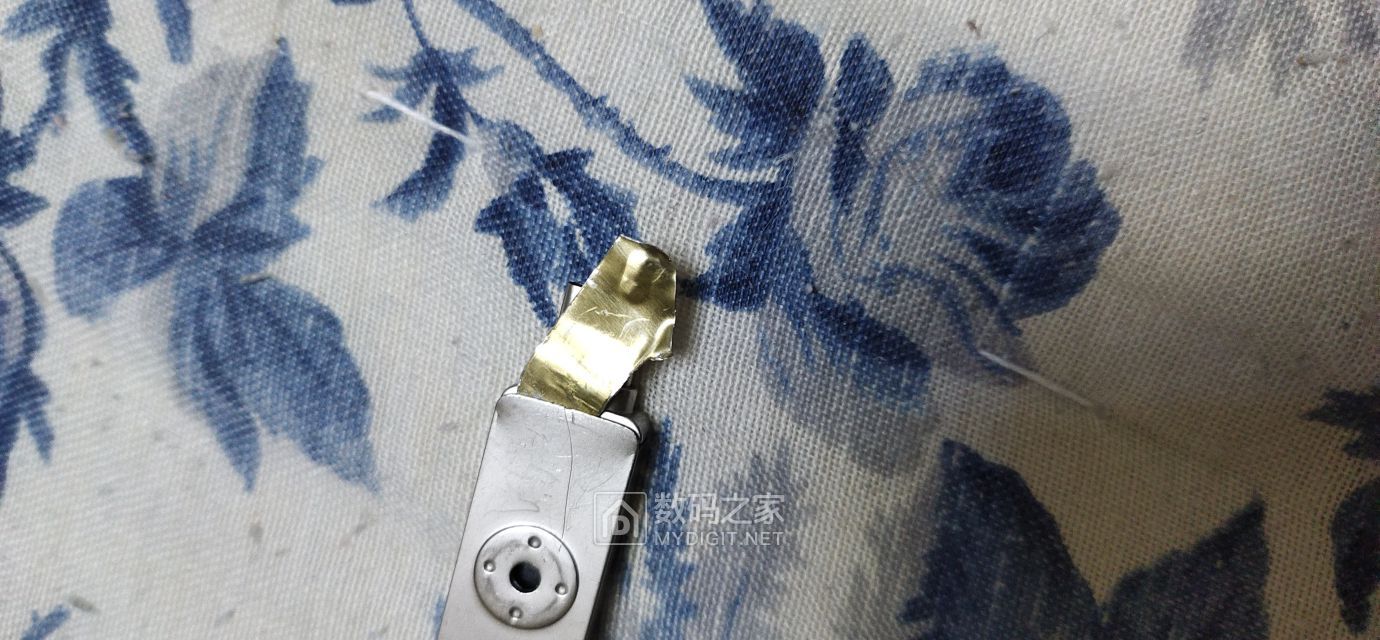

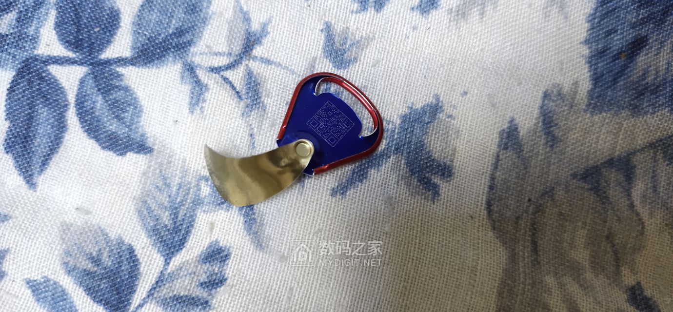

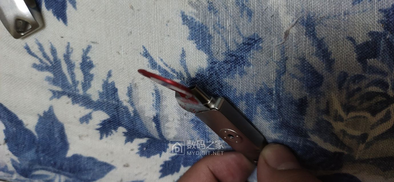

考虑可能有胶或者卡点锁住,于是找了个易拉罐拉环,剪成两半,正反面都插进去,来回划拉几下
然后拉住type-c口上下左右的晃动若干下,试着往外拔,很顺利就拔了出来,壳基本没有变形。
看了下主控,是安国的,AU89102C-EF
打开ChipGenius,插好拆下来的u盘电路板,不识别,用曲别针短接一下,“等灯”一声,终于识别了,
可是显示的设备居然是AU87101A UFDISK,至此拆解完成。
接下来就简单了,从网上找到这两种主控的量产工具试着直接量产就可以了,
然而我搜了个遍竟没有找到,先扔一边吧,只能等找到量产工具再修了。:lol:哪位有的话可以提供一下,表示感谢。

跟普通u盘一样,短的是usb那头,一头短接一头接地

发表于 2022-11-5 17:58:04 | 显示全部楼层
我也是同样的这一型号U盘,主控也是87101A,找不到安国量产对应型号工具,89103,89102都不识盘,不知道楼主的盘量产是否成功了?
