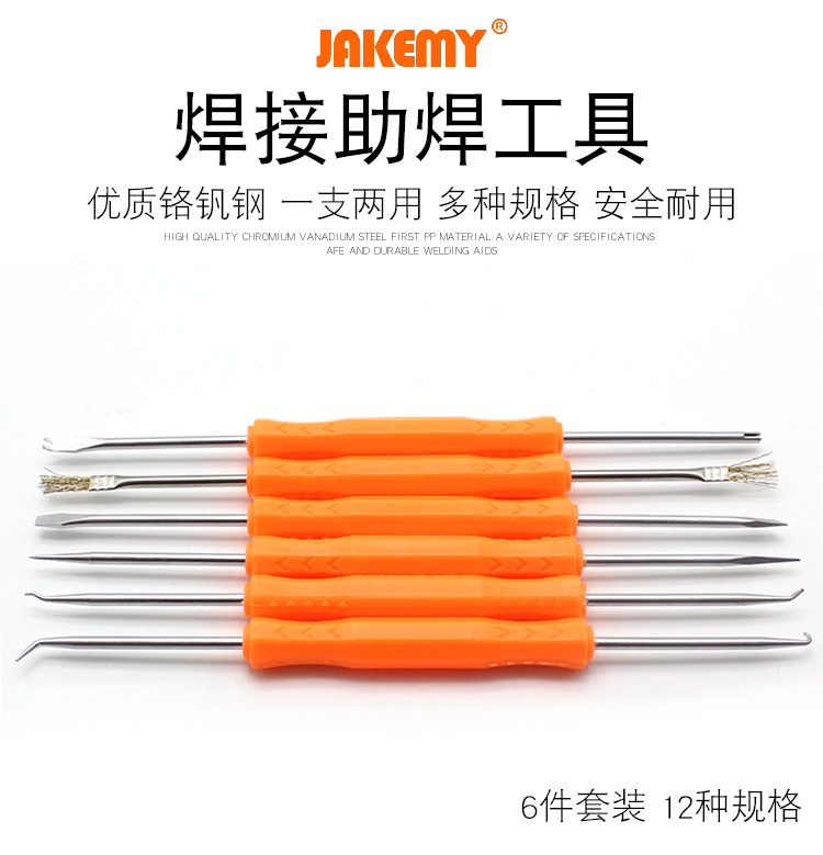

3、焊接辅助工具:刷、叉、锥、、刮钩、推:
登录/注册后可看大图

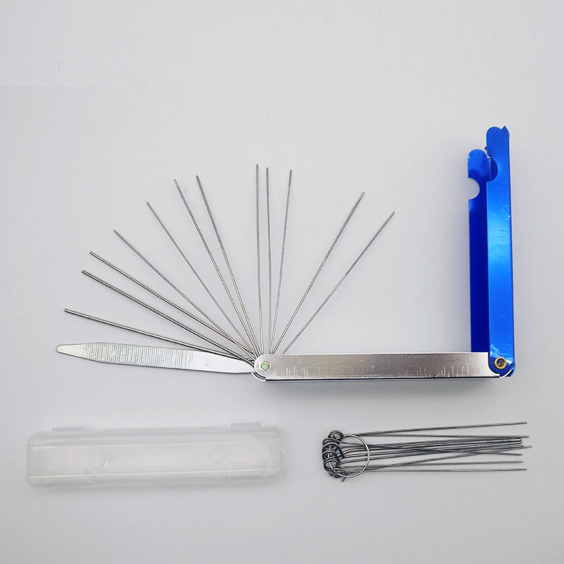

5、不锈钢割嘴通针:一种实心、一种空心:
登录/注册后可看大图
登录/注册后可看大图
