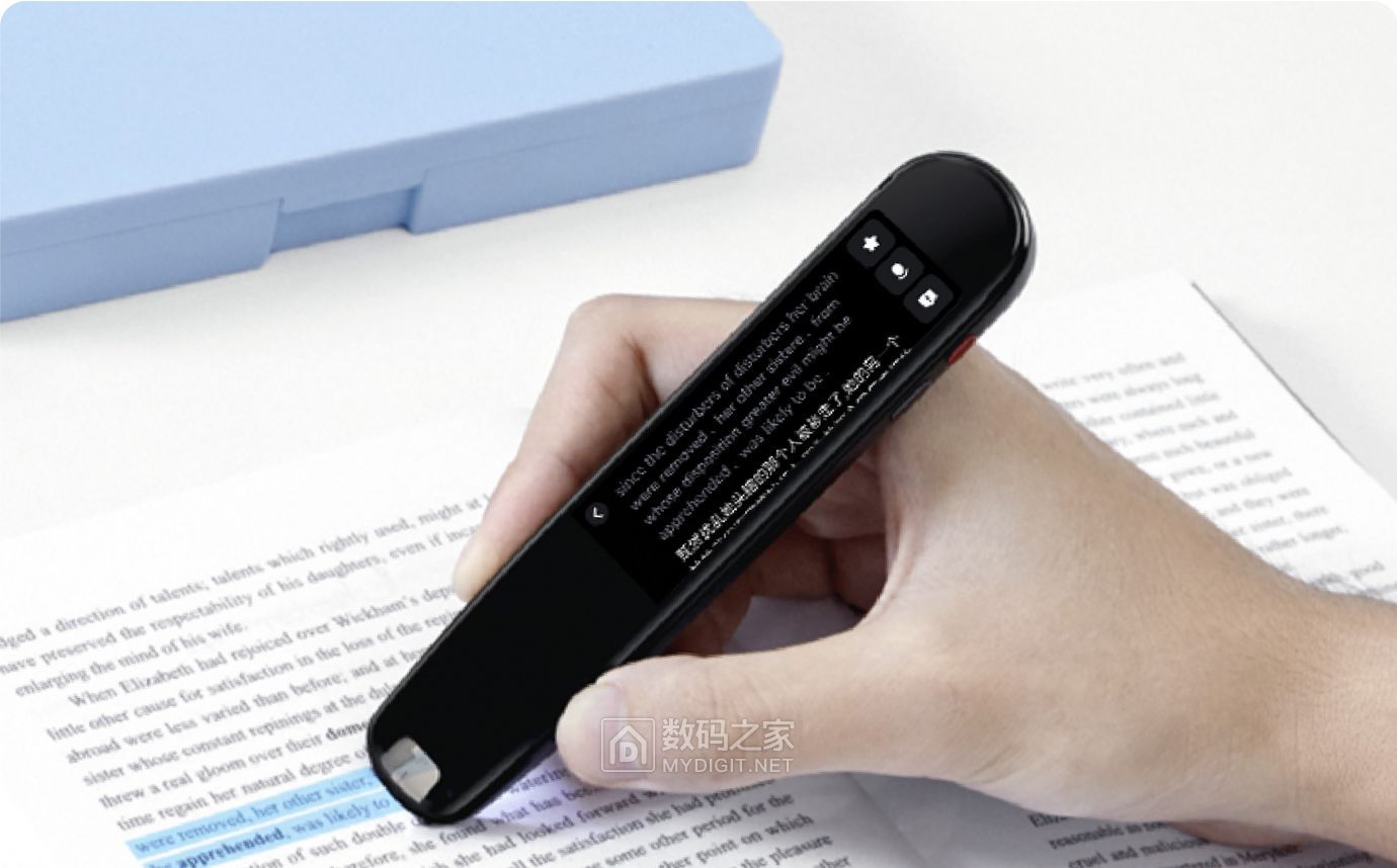

第一次注册这个论坛,第一次发帖,不懂之处请多多保函。
最近研究词典笔,手中有个有道词典笔x3s,想知道这个机器配置,奈何翻完全网,都没有完整拆解的,所以今天拆出来给大伙看看内部结构。

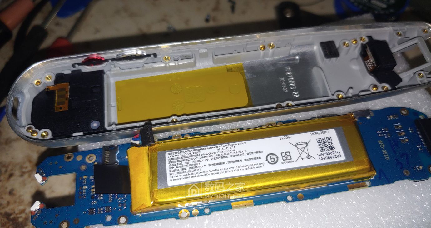

机器通过加热分离屏幕后可看到一块聚合物电池,1020毫安时,通过易拉胶固定

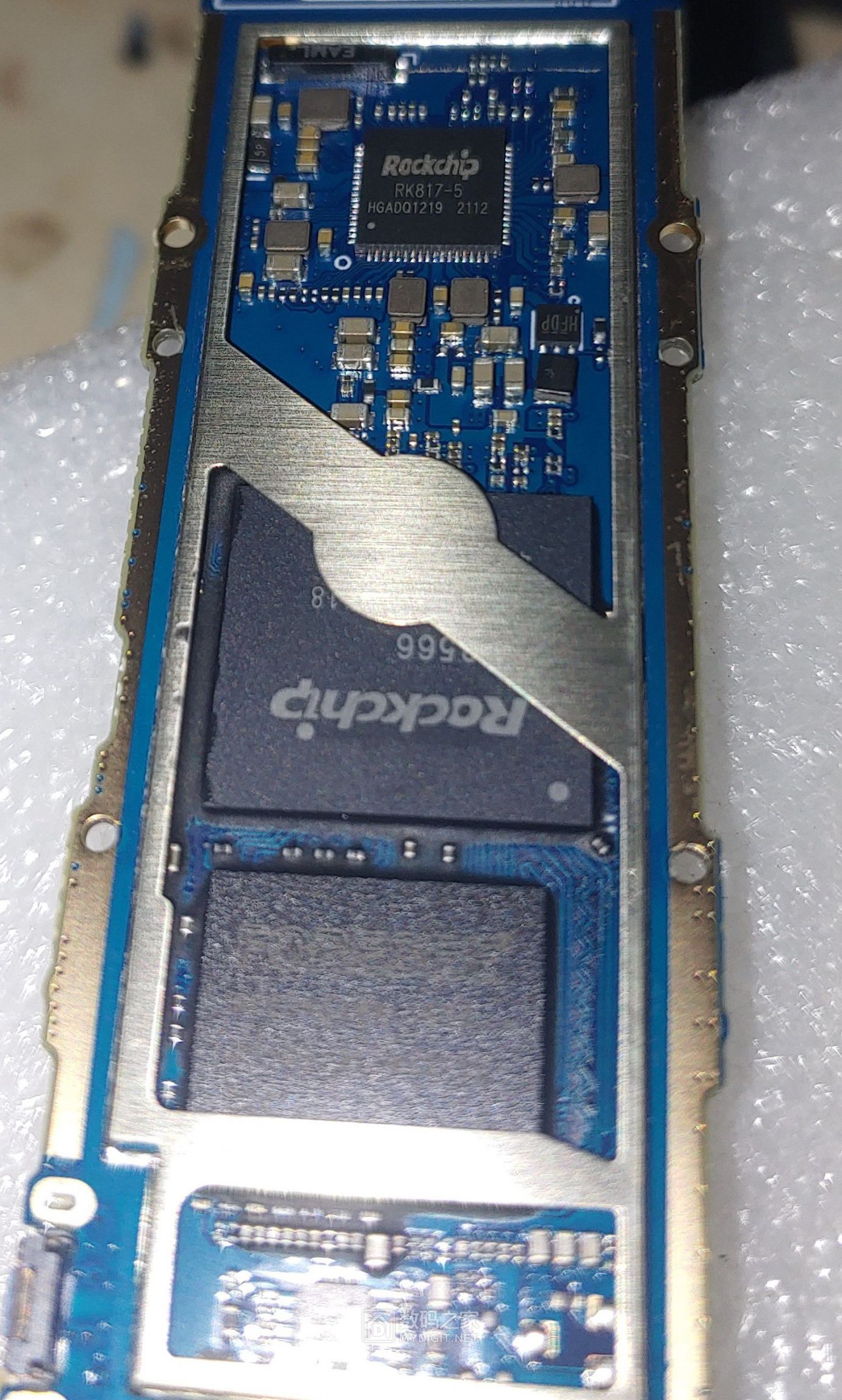

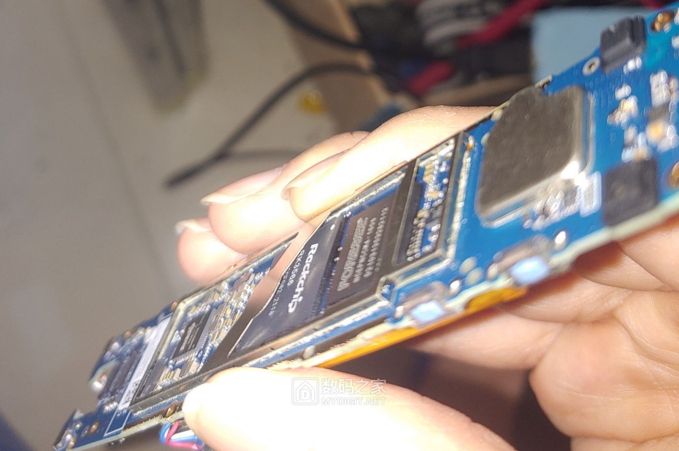

电源芯片是瑞芯RK817-5(有道2代词典笔同款电源芯片)

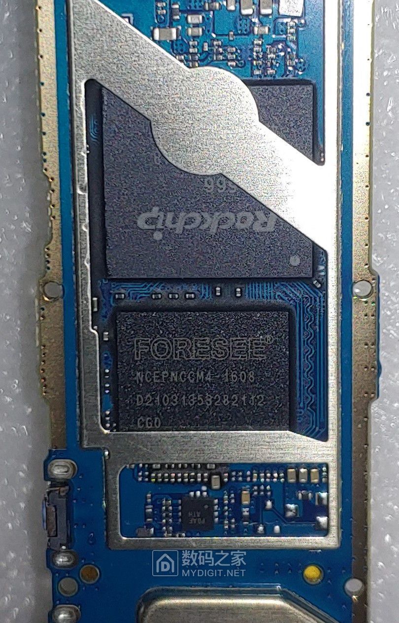

储存颗粒为江波龙(1g+16g配置)
处理器为瑞芯RK3566

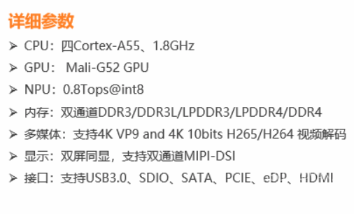

rk3566处理器参数
