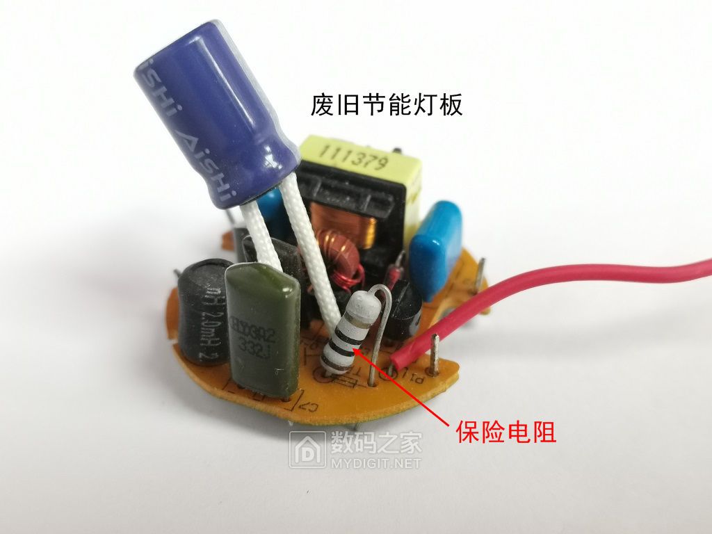

五、排除故障
用万用表测量电源进线端的保险电阻,烧断了:
拆下保险电阻,剥开热缩管,是一只5环(红紫黑金黑)27Ω的电阻,远看没有异常:
近看,电阻表面有裂纹,内部烧断了:
从废旧节能灯板上拆一个10Ω保险电阻,进行更换:
电路板上,震荡变压器的一个脚由于高温脱焊,接触不良,补焊:
外壳一处有电弧痕迹,是整流桥输入端拉弧造成的,是保险电阻损坏的原因:
用小刀刮干净外壳及整流桥元件周边的拉弧炭黑:
清理完后,万用表检测整流桥输入端,没有短路问题:
用万用表检查AP3967的4、5脚之间没有短路,检查其他脚,无异常;检查各二极管、电解电容、电阻,均无损坏。装还原,试机,有电压输出,恢复正常:
