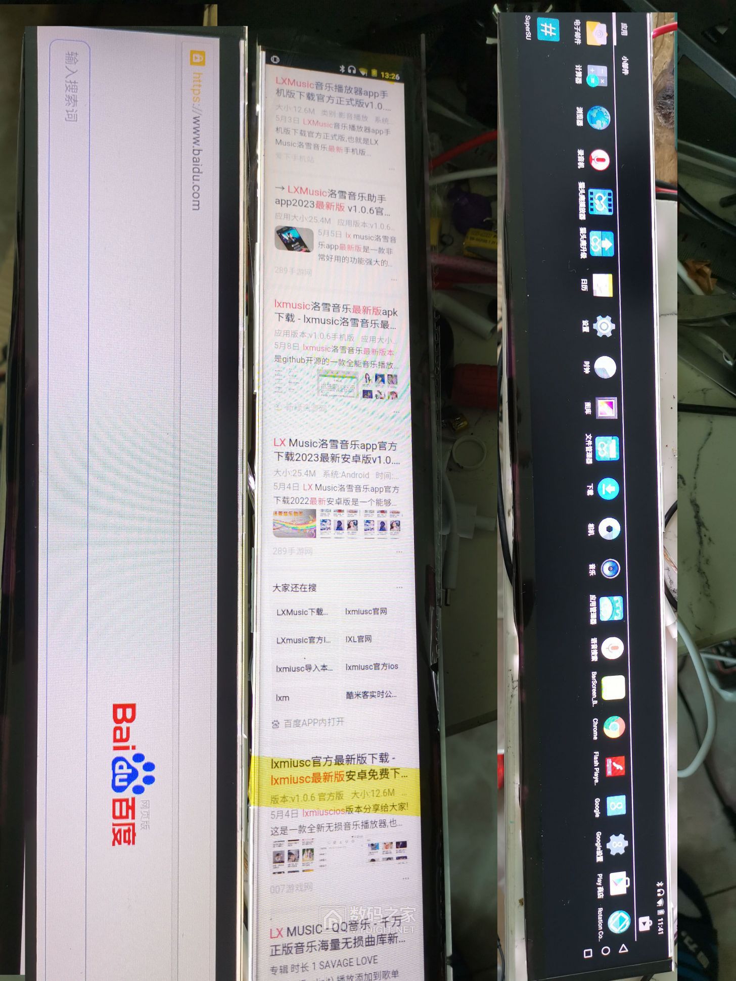

前些天闲鱼上看到了个条形屏的广告机,卖家说是安卓系统。230元一个。因为那时候忙,后来忘记了,今天一看标价一百元,一问卖家,说是好的卖光了,还有几台坏的无法点亮,50元一台,我还了点价,90元给我包邮发了两个。
到手后焊上电源线测试,的确无法点亮。

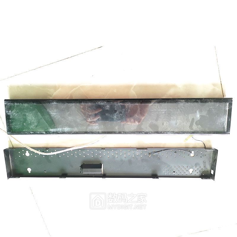

这个广告机长度49公分,高度7公分左右,我是想买来做电子鱼缸或电子壁炉的,不过这个感觉有点小了,再大的也有,就是贵。
这东西是外面有一个热弯玻璃面板,底壳是金属的。
看到里面,还是很不错的。

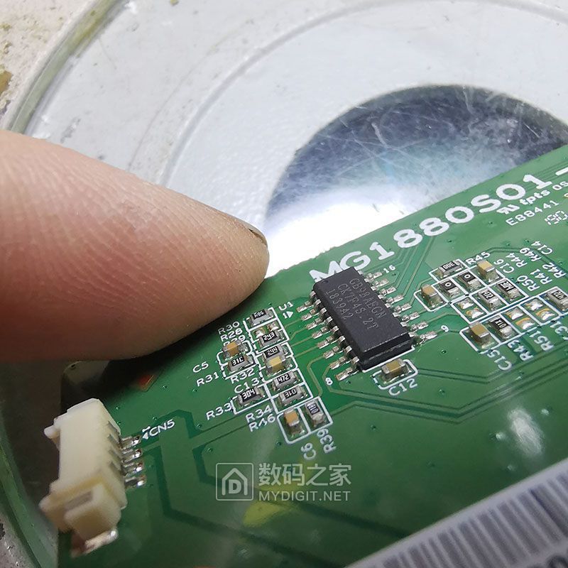

收到时一台屏升压板一个电感掉了,一台电感发出嗞嗞声。后来在外包装中找到了电感,焊上后复位后就能开机了。两台都可以开机,呵,太值了。

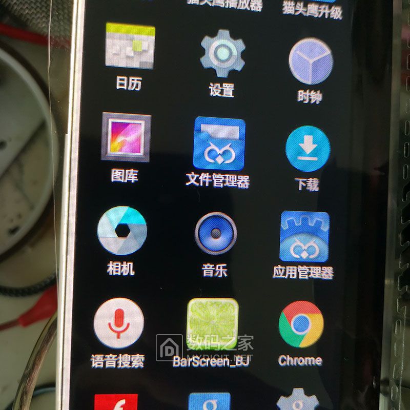

而且屏幕的分辨率是非常不错的。屏是触摸屏,安卓的系统,可以百度,可以联网播放视频,有蓝牙,还有USB口和Micro HDMI接口,小小机器五脏具全呀,可玩性应该是有的。
只可惜那系统是安卓4,能装的APP不多了。
这个应该就是广告机的广告了。是以APP形式存在的,点击就满屏显示,不知这东西是用什么做的。有什么简单的办法生成。

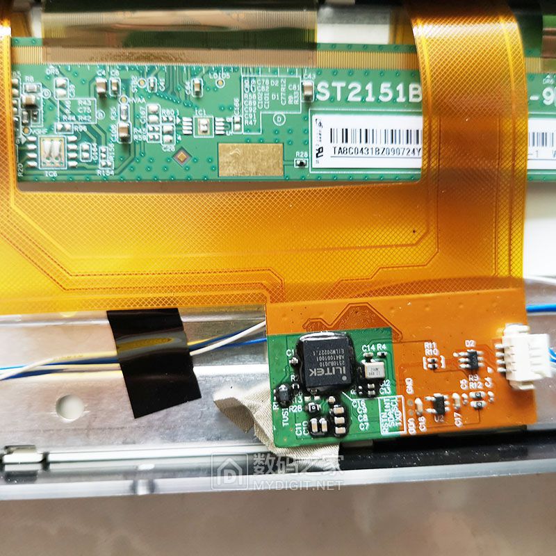

屏升压用到的是GB98AEGN
这是触控电路
显示屏驱动

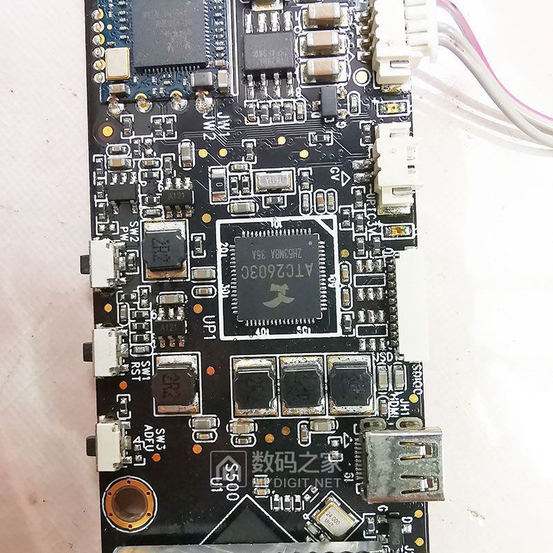

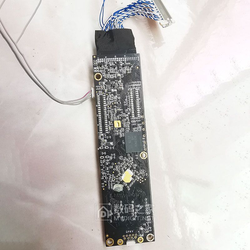

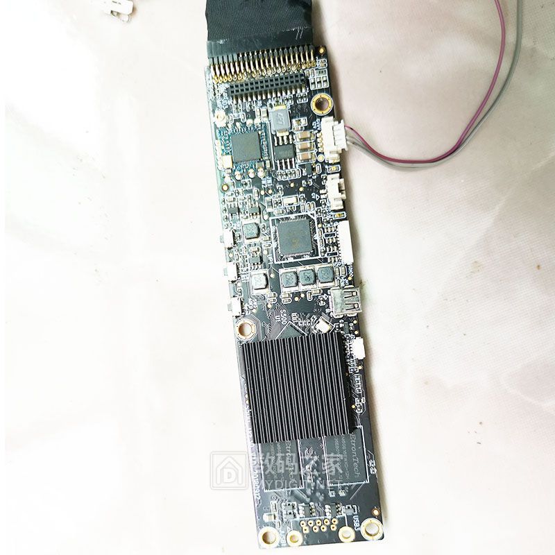

下面是主板,CPU为炬芯S500,主频查不到,但是是四核的,支持2K视频播放。

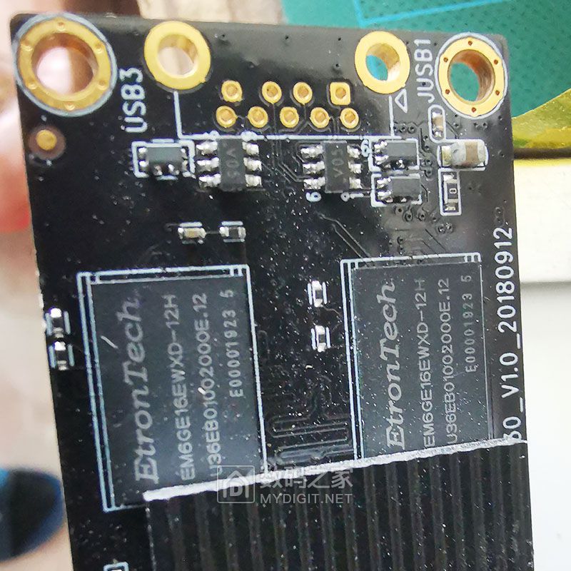

两个512M的运存,内存为8G,要想玩的好,还是得扩下内存和运存

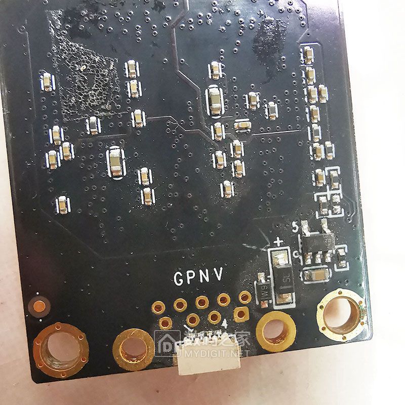

USB3.0的座是空在那里的,没有焊上去
反面的四芯座子应该是USB2.0

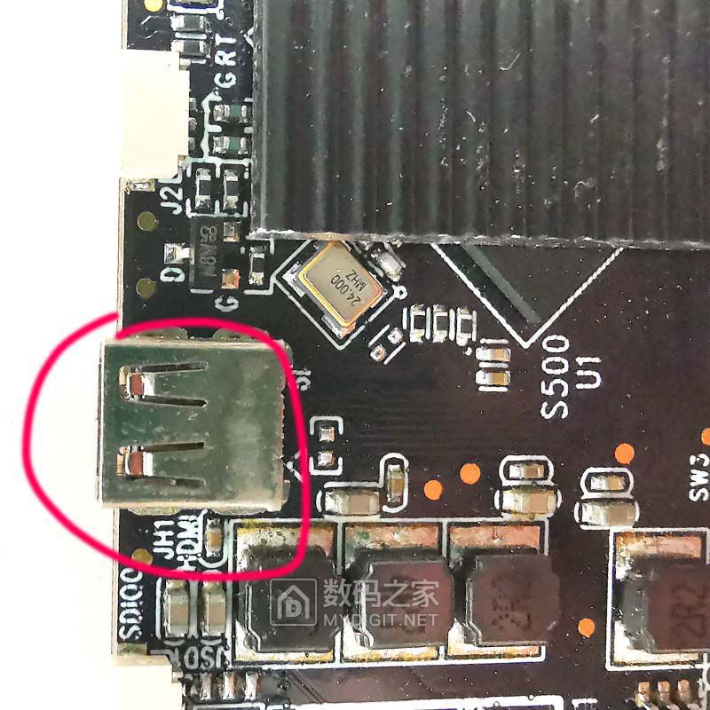

这个是Micro HDMI
炬芯的电源管理 芯片,上面还有PW、RST和ADFU三个按钮。
wifi和蓝牙模块用的是RTL8723,接口也比较多,也不知这些是做什么用的,wifi天线是外接的。
