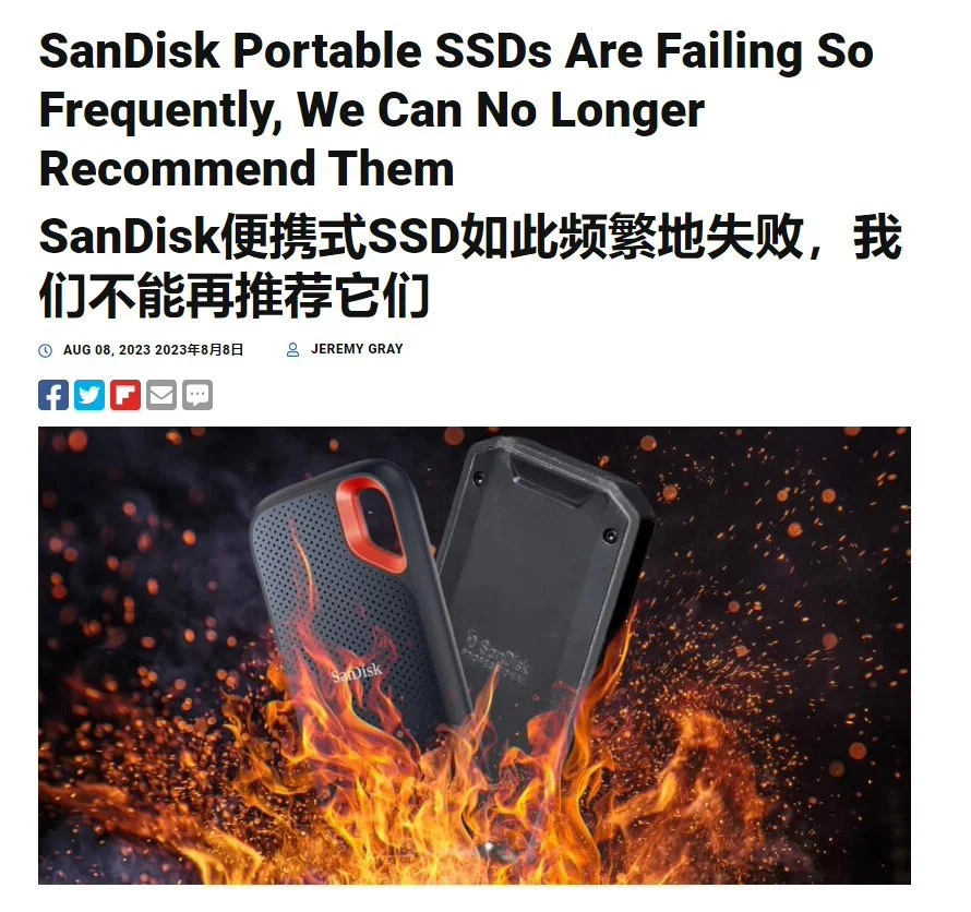

西部数据此前已承认了闪迪 Extreme 移动硬盘存在突然擦除数据、无法读取等各种问题,表示该问题出现在 2022 年底量产的一批硬盘上,主要影响 4TB 型号。随后,官方发布固件更新,以解决其闪迪 Extreme 和 Extreme Pro SSD 的可靠性问题。
登录/注册后可看大图
但在今年 8 月,The Verge、PetaPixel 等国外科技媒体报道称,西部数据向 2TB 和 4TB 型号的 SanDisk Extreme V2 和 Extreme Pro V2 发送固件更新,非但没有遏制这个问题,反而有更多型号受到影响。
