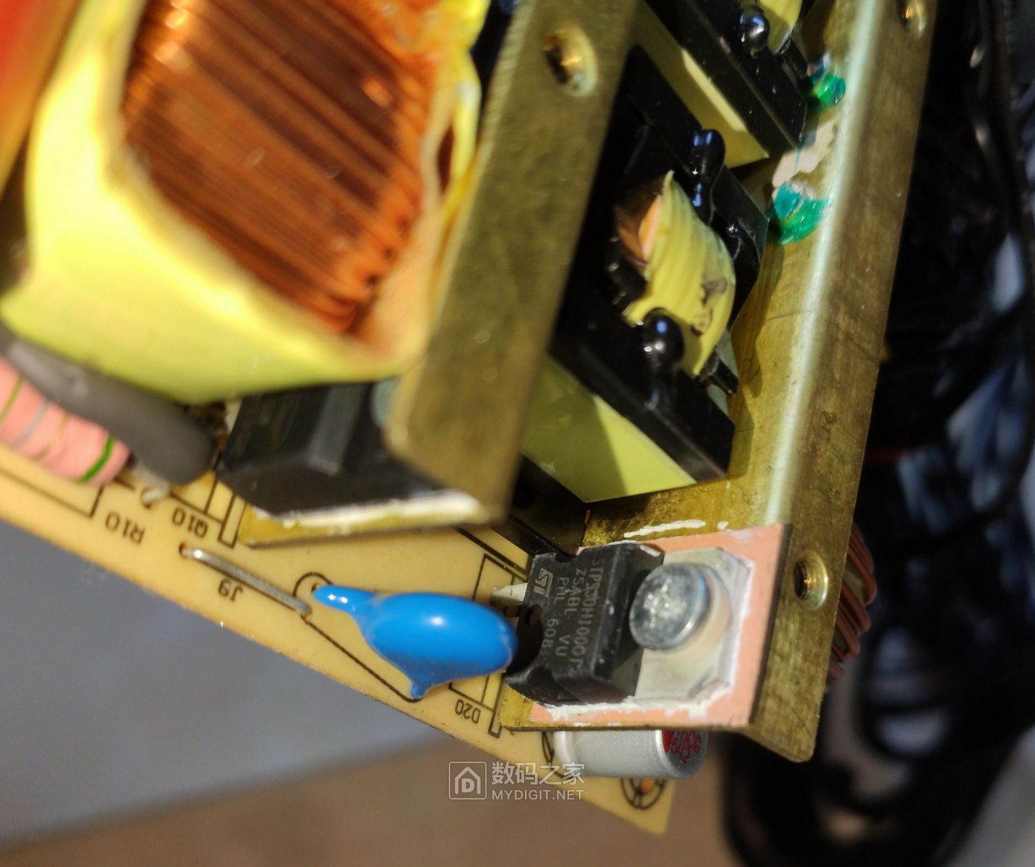

变压器后端的管子 意法STPS30H100CT 共3颗 字体竟然还有不一样的

确实便宜,但好像是手工焊接的。而且焊接水平不算好。同型号管子字体不一样,就怕遇到假货。
