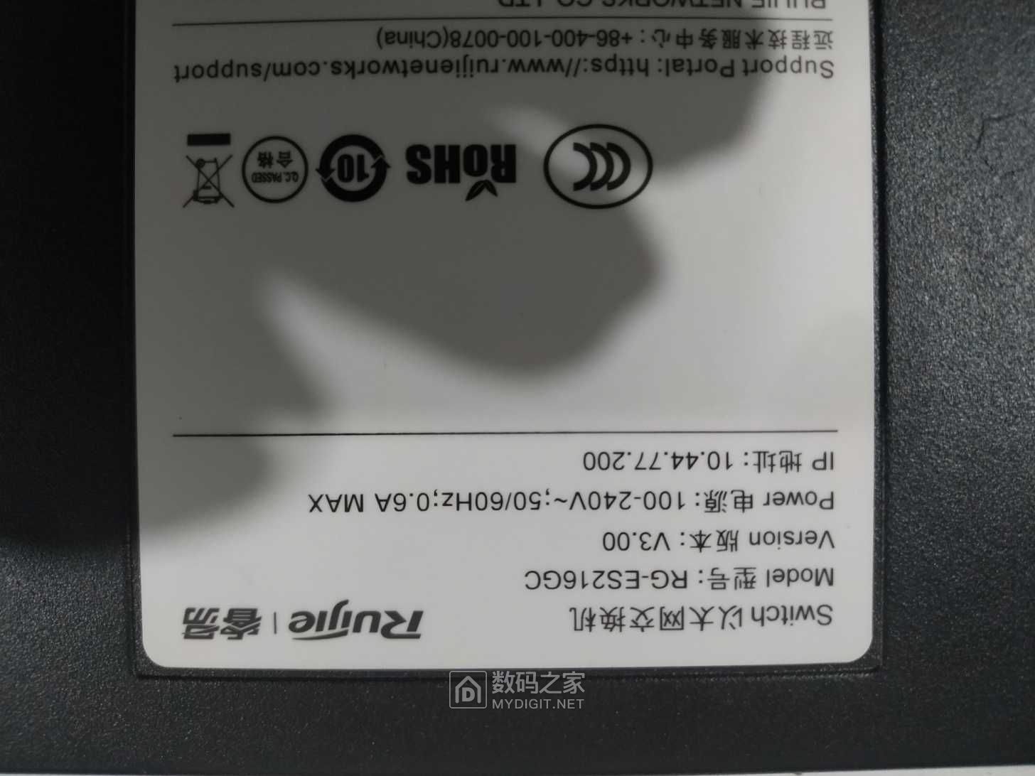

锐捷睿易交换机进水了。引脚都腐蚀了。散热器弄不下来看不到标识。背面只有两块散热胶连接机壳

发表于 2024-3-20 20:46:31 | 显示全部楼层
加热下散热片应该能下来
 楼主| 发表于 2024-3-20 21:25:43 来自手机浏览器 | 显示全部楼层
m3132427 发表于 2024-3-20 20:46
加热下散热片应该能下来
看样子像是打的硅胶。
发表于 2024-3-20 22:55:10 | 显示全部楼层
这个最好别动它,搞不好把芯片拔下来就完蛋了
参与人数 1家元 +6 收起 理由
swordshz + 6 歡迎探討
发表于 2024-3-20 23:10:34 来自手机浏览器 | 显示全部楼层
散热片加热后过扭动而不是过撬很好拆的
发表于 2024-3-21 17:47:30 | 显示全部楼层
相当难拆   会把芯片也撬下来的
发表于 4 天前 | 显示全部楼层
小散热片好拆,大散热片是不是比较难拆?
发表于 4 天前 来自手机浏览器 | 显示全部楼层
swordshz 发表于 2024-5-16 11:11
小散热片好拆,大散热片是不是比较难拆?
如果位置够的话,加热散热器,用美工刀从底部插进去慢慢割应该能拆下来,如果加热了胶也不软就不好拆了。
参与人数 1家元 +6 收起 理由
swordshz + 6 歡迎探討
发表于 4 天前 | 显示全部楼层
lookball 发表于 2024-5-16 18:26
如果位置够的话,加热散热器,用美工刀从底部插进去慢慢割应该能拆下来,如果加热了胶也不软就不好拆了。 ...
小散热器,热量很快传递到硅胶,大散热器,热量难以传导到位?所以很难把散热器拆下来?
发表于 4 天前 | 显示全部楼层
swordshz 发表于 2024-5-16 18:35
小散热器,热量很快传递到硅胶,大散热器,热量难以传导到位?所以很难把散热器拆下来? ...
用2000W吹风机加热温度很容易上去,要掌握好温度不要过热就是了,100多度应该可以软化下面的胶了,还是实践出真知,试过才知道行不行。
参与人数 1家元 +6 收起 理由
swordshz + 6 歡迎探討
发表于 4 天前 | 显示全部楼层
锐捷的交换机,相对他的做工,价格还是实惠的。
发表于 3 天前 | 显示全部楼层
没吹软,直接把大散热器,是不是可能连芯片一起拔下来
