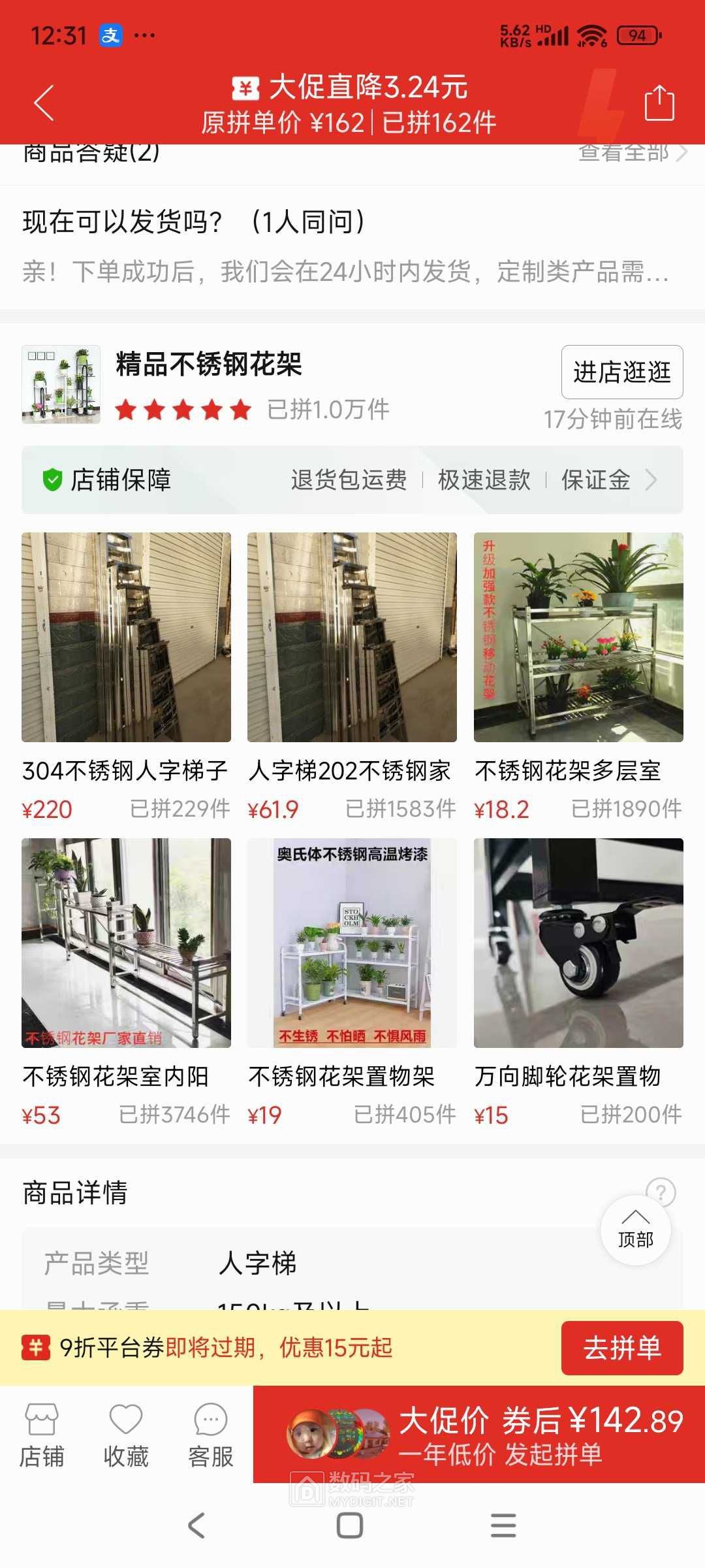

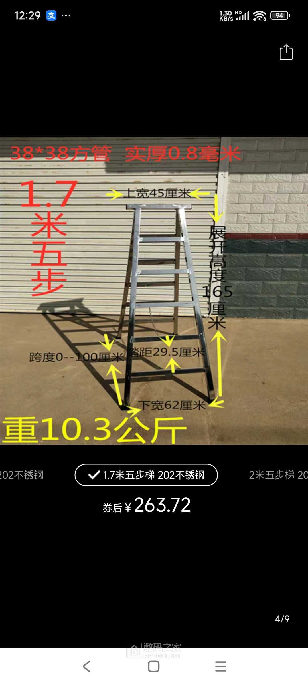

有工具有能力的话,自己用镀锌方管焊一个吧。
1.5毫米的管子就行,1.8米的人字梯大概成品12公斤左右。焊接质量好的话,200斤的人上去跳都不带晃动的,吊打全网最贵梯子。体重标准。又不缺钱的可以考虑一下雷都杰特还有稳耐铝合金梯子,价钱不便宜。
然后现在市场劣币驱逐良币,不合格的产品很多,一定要小心,从梯子上摔下来可不得了。
然后我推荐一下我从拼夕夕买的梯子,反正我买的这个质量是还可以的。如果你们去买的话,收到质量不好不要怪我,反正这东西是小作坊做的,质量是否稳定我也说不准。买的时候要问清楚管壁厚和重量高度。

自己焊接的,五步不锈钢人字梯,两百斤承重没问题,又轻便
