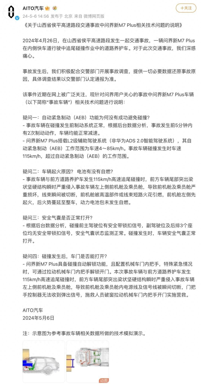

4月26日,一台问界新M7 Plus在山西省高速路段发生严重交通事故,引发了广泛关注,5月6日下午,AITO汽车官微正式发布关于此次事故的调查结果《关于山西侯平高速路段交通事故中问界新M7 Plus相关技术问题的说明》。

在AITO汽车发布的说明中,我们可以提取到以下几个关键信息:事故发生时车速115km/h,超过了自动紧急制动(AEB)工作范围(4~85km/h),导致这台问界M7 Plus在碰撞之前系统没有介入紧急刹车。问界M7 Plus在产生碰撞时,导致前机舱及乘员舱内电源线及信号线被瞬间切断,隐藏式门把手控制器无法收到弹出信号,最后需要破窗打开车门,一定程度上耽误了逃生时机。
以上是舆论普遍最关心的焦点。客观的看,AITO汽车发布的这份说明基本是符合事实与逻辑的,但追溯过程有了,却唯独缺少了解决方案,如何避免类似事故的再次发生呢?

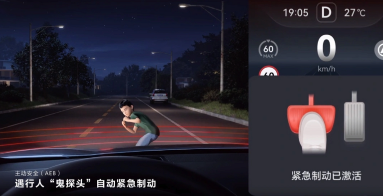

但这些技术,效果真有这么好吗?就比如AEB这项技术,从原理上讲AEB依赖传感器的性能精度和算法的成功率,需要一定的前置条件,例如问界新M7 Plus这台车型的AEB需要在4~85km/h时速条件下才能发挥功能。但这些前置条件,厂家或者销售不会刻意提起,绝大部分汽车用户也不会去主动了解,这就导致了一个很麻烦的问题,驾驶者可能会因为这项功能而产生依赖心理,从而放松警惕,甚至会导致驾驶者在驾车过程中出现错误判断和操作,例如在风险预判不足的情况下加速超车、在高速路况下缩短跟车距离等等,这往往就会导致事故的发生。

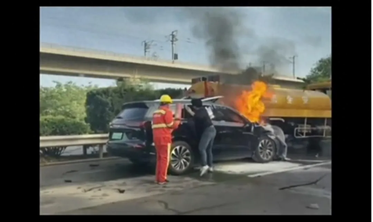

就比如问界新M7 Plus这起安全事故中,AEB在前置条件外没有启动情有可原,但是问界新M7 Plus毕竟是搭载了L2级别辅助驾驶系统,ACC模式下的FCW(前方碰撞预警系统)为何也没有工作呢;而门把手在碰撞发生时自动打开,在技术上也并非很难实现,事实上之前大部分量产车型在设计时都考虑到这个功能,为何在智能技术更为发达的今天,还会遇到”门把手控制器无法收到弹出信号“的BUG呢?这些都是需要新能源主机厂去做研究、反思的重点。

车辆以115km/h时速追尾工程作业车车内乘员生存几率不大,现在关键问题是为什么起火并且燃烧那么快,应该是车辆没有使用阻燃材料所致,或者阻燃材料不合格!

这台车是增程式插电,碰撞后电池没有起火,是汽油发电机部分着火了
