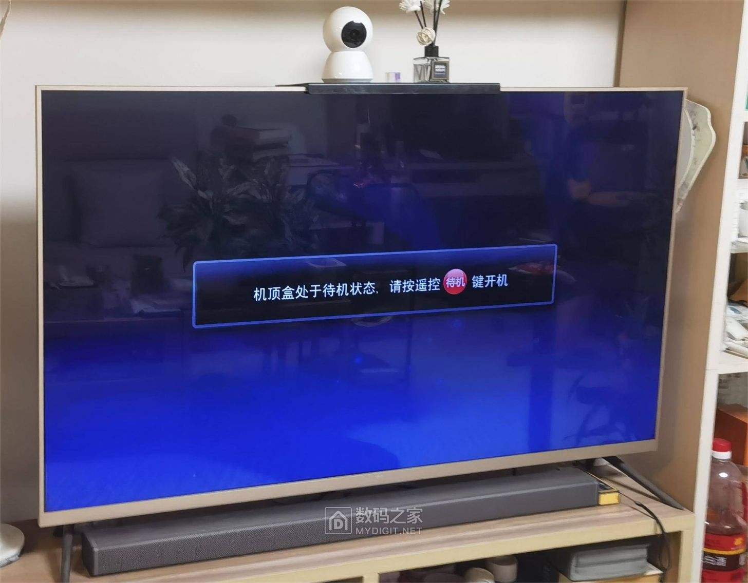

一段时间后,突然发现家里的歌华机顶盒关机后居然也能HDMI输出 。见下图。
一查功率,我的妈呀,待机和开机基本上没有啥区别。 幸好后面有个硬件开关。可以直接断电。
但是刚关掉第二天,夫人就火急火了的嚷嚷:机器坏了,启动不了。。 -bbbb-

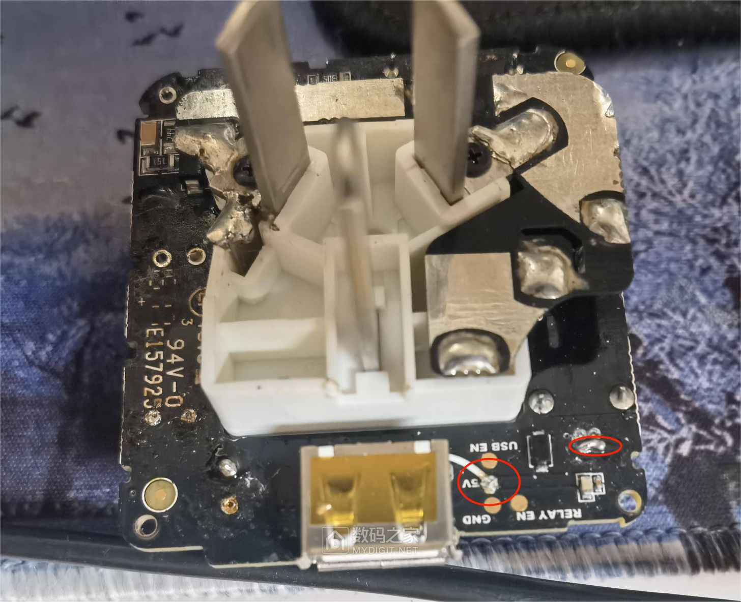

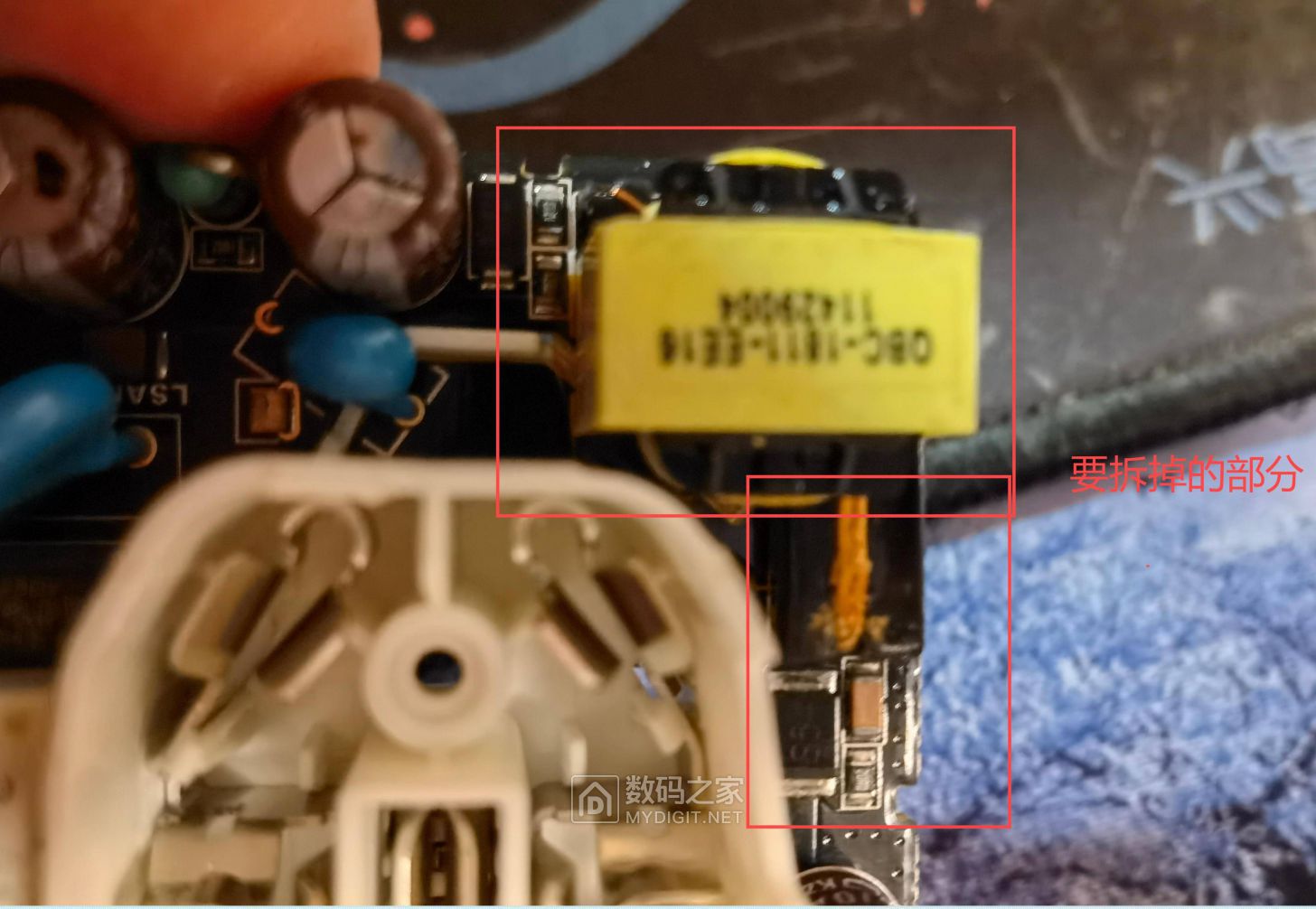

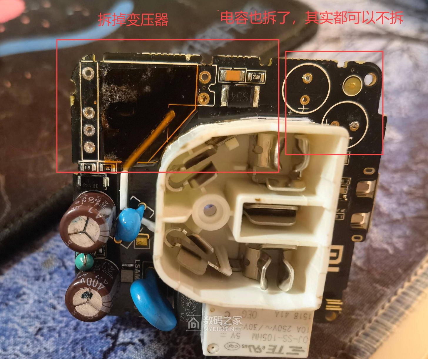

首先, 这个板子的原 5V 电源来自自带的 220V /5V 开关电源。 拆掉!
高温焊锡。。。 加普通焊锡堆了半天, 拆掉了变压器和2个电容。。。 其他元件就算了,不拆了。
反正变压器一拆,就彻底分开了

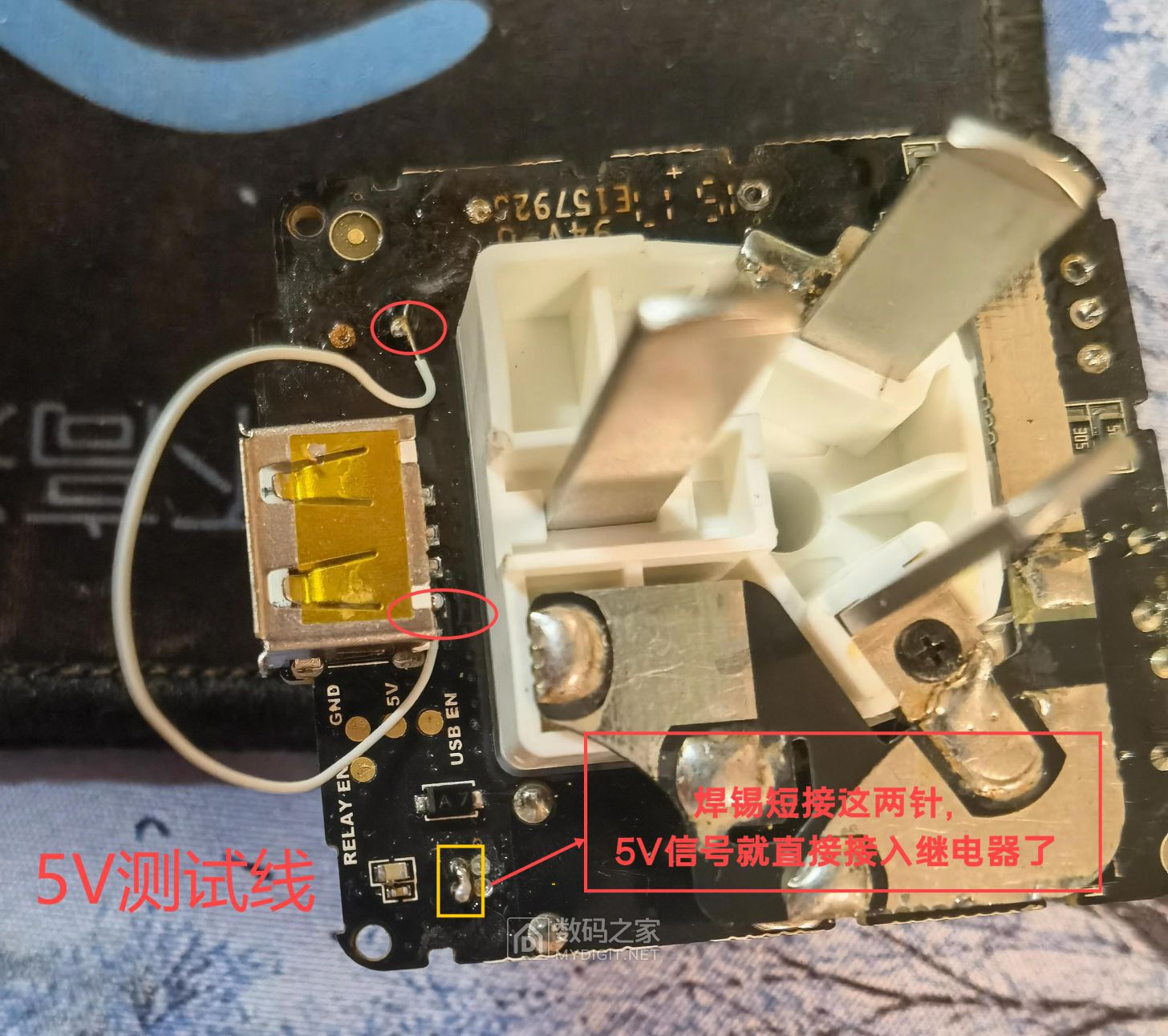

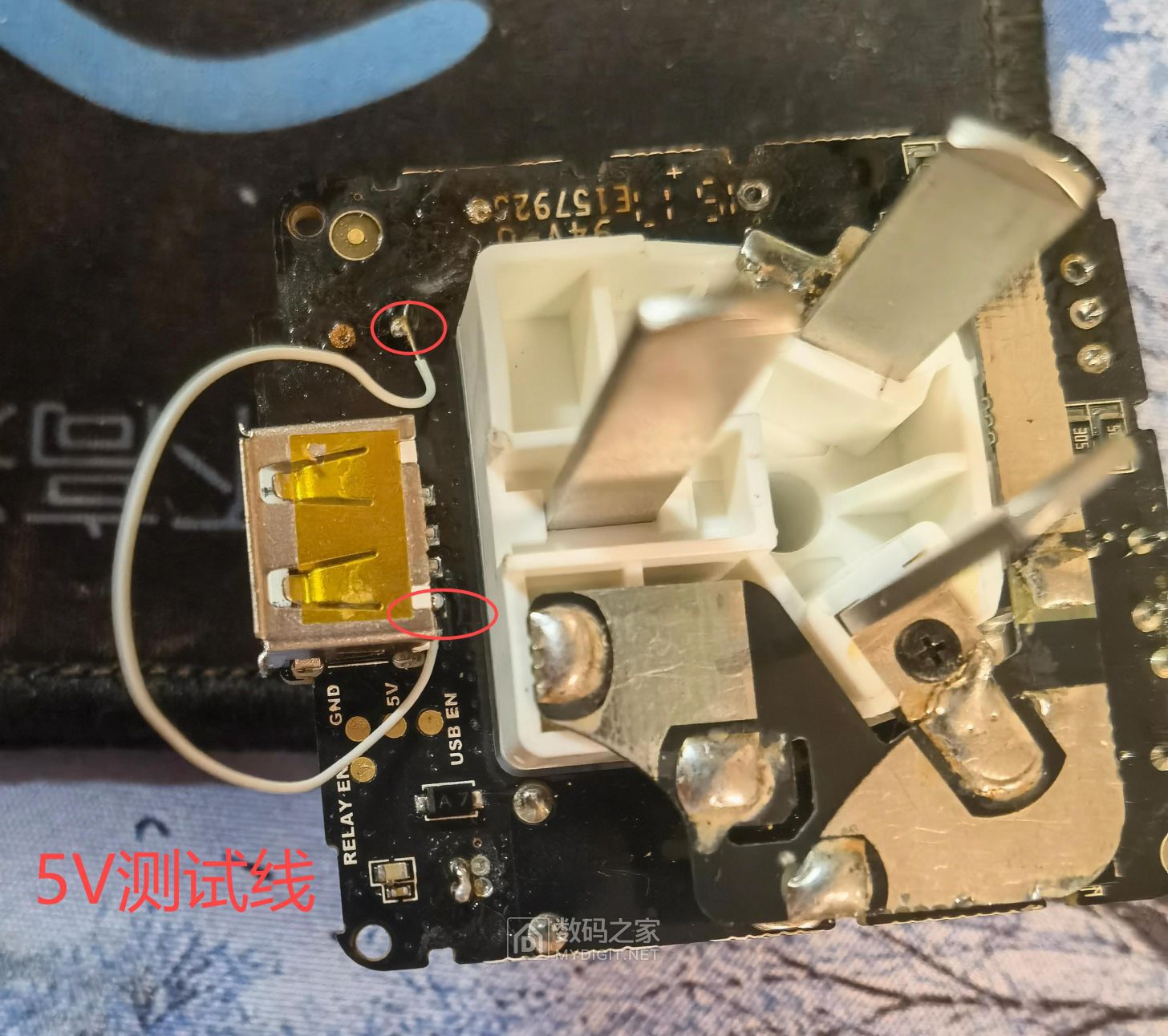

其次: 原来的 USB 是受控的。 我们直接 USB VCC 脚 和 5V OK线焊接。
找了2个破USB鼠标,拆线,对接,搞了一对双口USB公头。 一头上充电宝,一头插上这个板子,上外用表,嗯嗯, 5V有了。

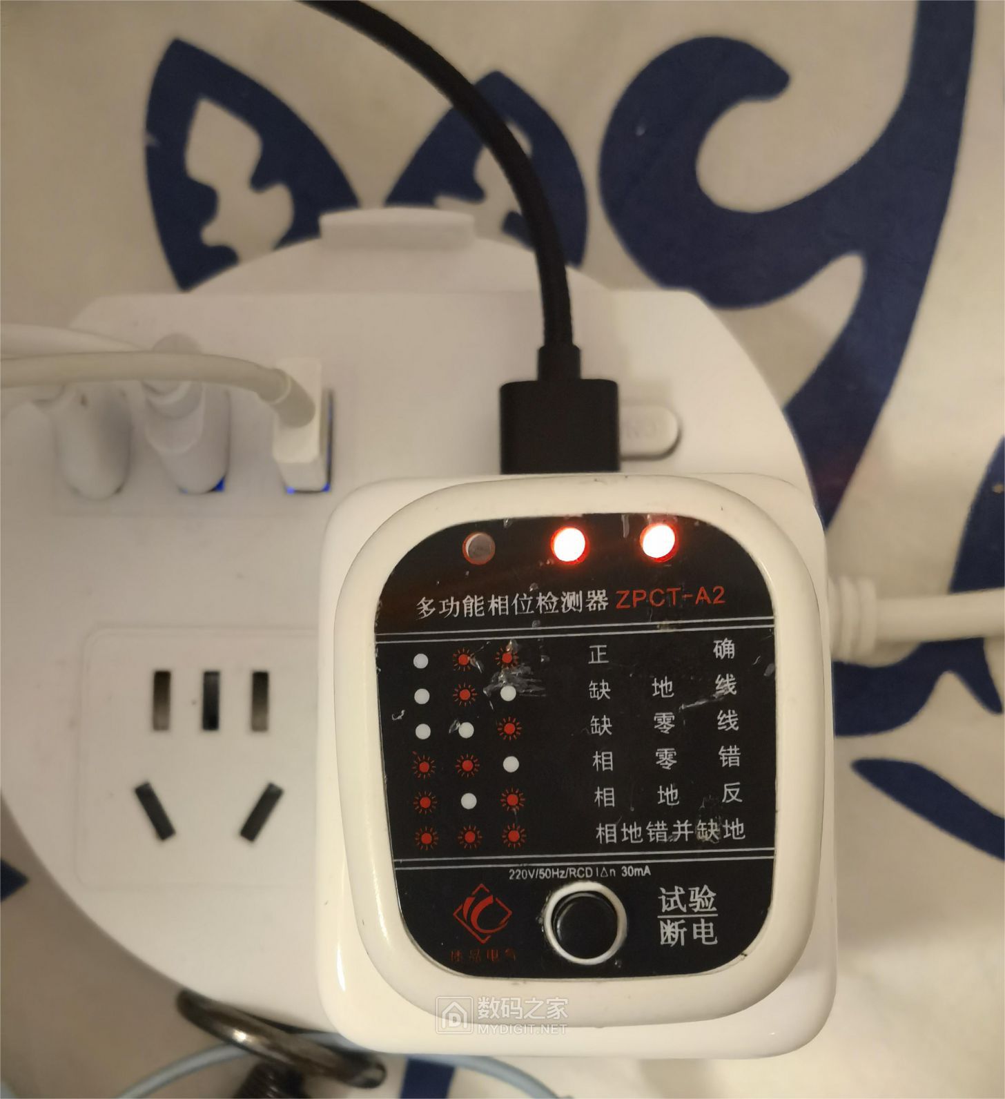

再次,搞定联动。
直接把原来的智能模块信号输出和5V链接。 其实就是这两点(图中黄色框内)焊锡点一下。 继续测试。 插入外接5V。 咔嚓,清脆的继电器闭合声。
上万用表。没错。完事了。 重新焊接一下5V线,减少飞线长度。
装回去。
先随便找了荷载(一个相位测试器 )。 继续充电宝测试。。。 插拔充电宝。 完美。
OK。 归位。。。 服役。
开电视-》机顶盒启动。 关电视-》机顶盒断电。。。
