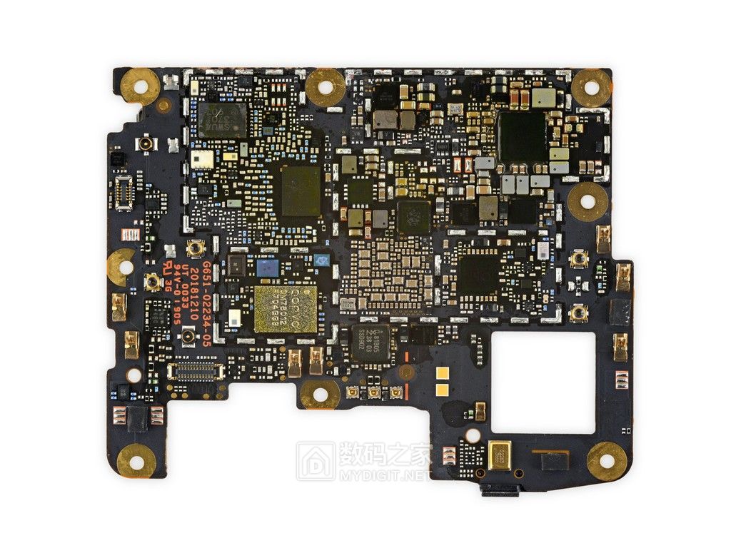

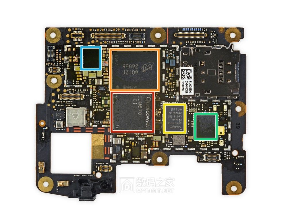

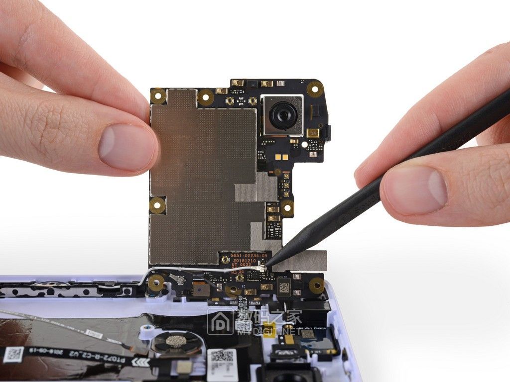

主板正面芯片清单:
高通SDM670 Snapdragon 670八核处理器+ Adreno 615 GPU(红)
镁光MT29VZZZAD8DQKSL 64 GB闪存+ 4 GB LPDDR4X DRAM(橙)
安华高 AFEM-9046 前端模块(黄)
Qorvo QM78035 压控振荡器(绿)
高通 PM670A 电源管理(蓝)

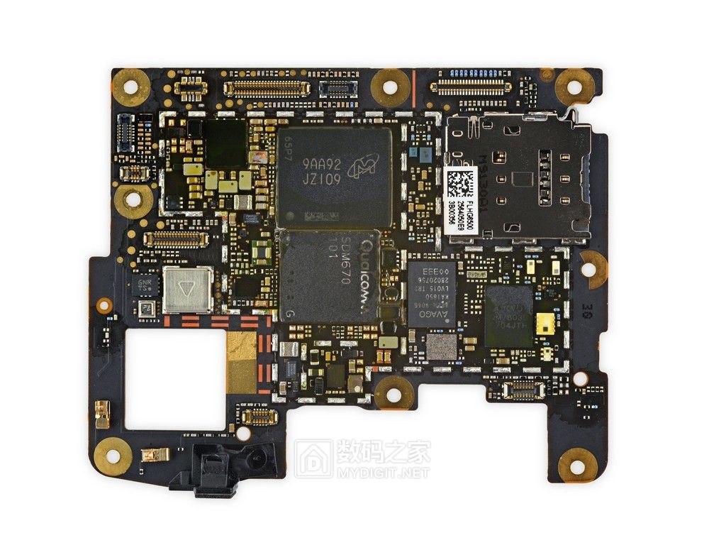

主板反面芯片清单:
谷歌H1C2M Titan M安全芯片(红)
STMicroelectronics ST33J2M0 ARM SecureCore微控制器(黄)
高通WCN3990无线组合SoC(橙)
Qorvo QM78012射频融合模块(绿)
高通SDR660射频收发器(浅蓝)
恩智浦81B05 38 03 SSD902 NFC 控制器(深蓝)
Murata SWUA 370 90 和 Qualcomm PM670 电源管理(粉)

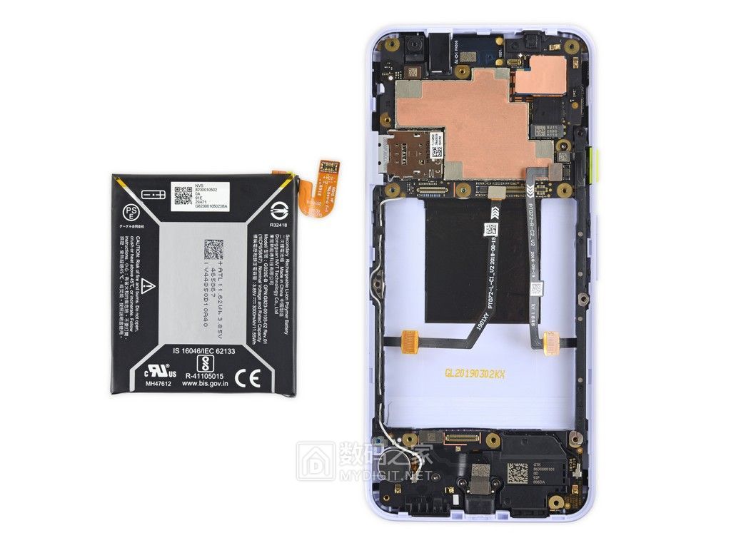

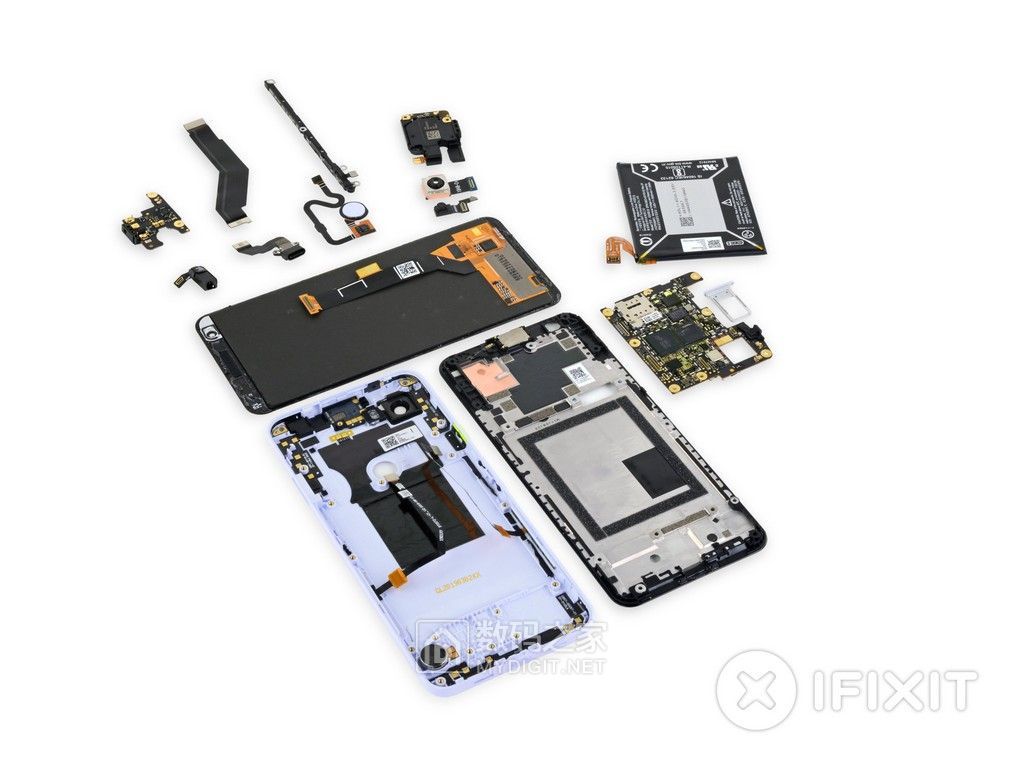

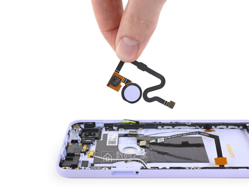

Pixel 3a 可修复性评分为 6 “点”,值得赞赏的地方有:

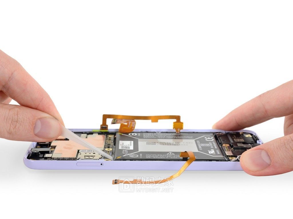

大多数组件都是模块化的,一旦拆掉屏幕总成就可以轻松更换。
固定电池用的黏胶容易去除,无需借助工具就能将其从机身上剥离开来。
整机采用标准T3 Torx螺丝固定,连小朋友都能独自完成拆装。
需要指出批评的地方则有:

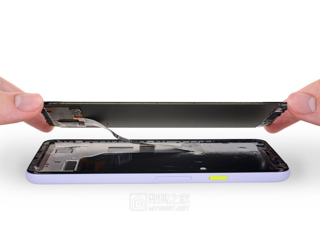

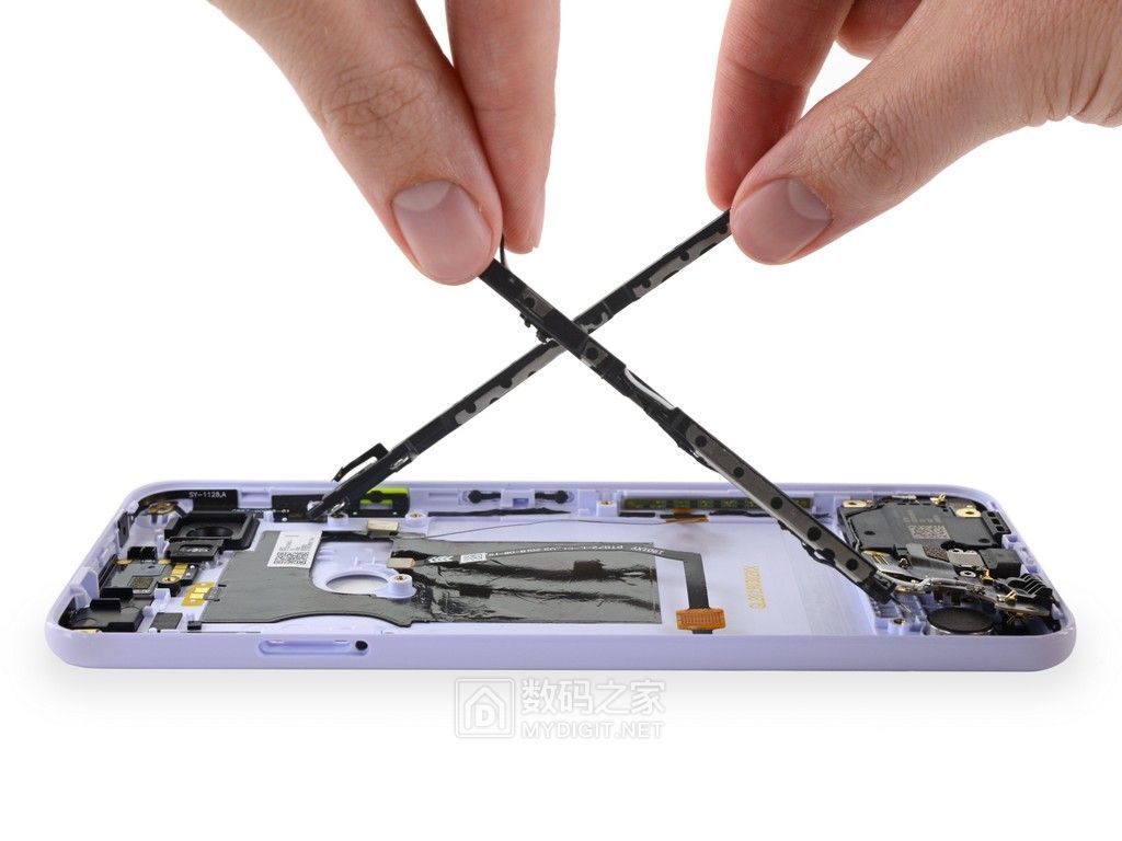

屏幕总成未做任何保护措施,身形单薄且固定方式过于简单,拆机时一不留神就会从机身里掉出来摔坏;唯一好评的地方是屏幕采用泡沫胶固定,使得拆卸过程相对容易。
连接内部组件的细长排线数量过多,给拆机过程设置了不少障碍,同时全程需多加小心不然很容易将它们给拉断,给后续复原造成不小麻烦。
