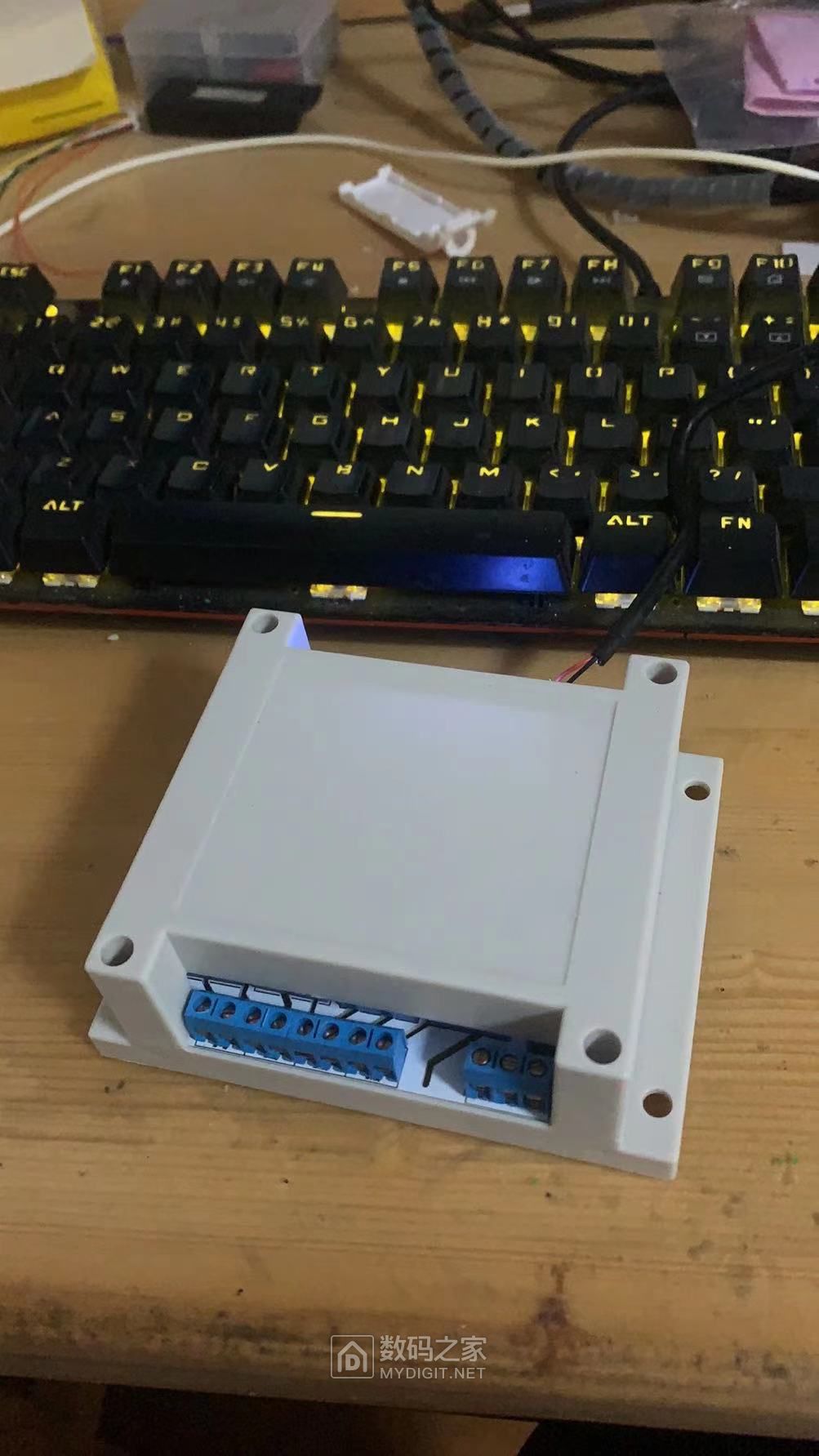

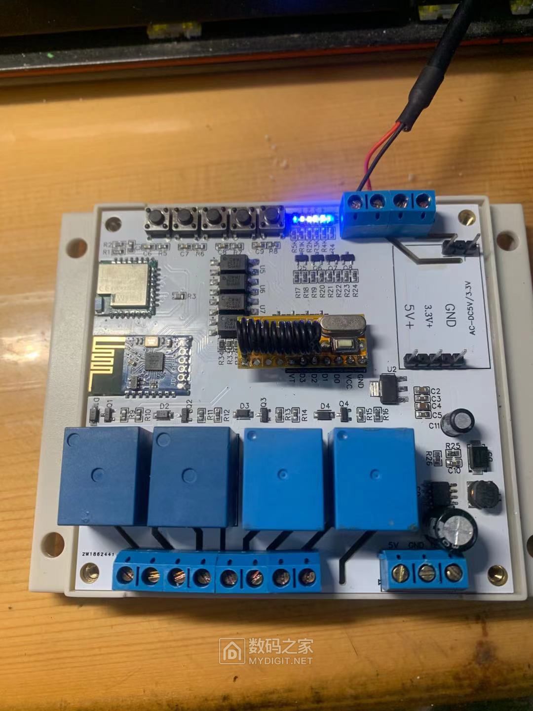

做的第二版易微联控制器,增加了外壳,减少了常闭端口

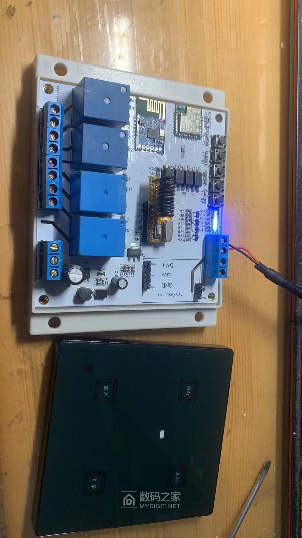

支持433控制,随意添加各种外壳的433遥控,也是有86面板型的433遥控卖的,但是不符合我的要求,就没用,不过433模块还是焊接上了。
支持蓝牙控制(面板遥控器就是蓝牙遥控),更稳定
主芯片是易微联,就不过多介绍了,详情看百度或者淘宝介绍
4路继电器通断输出(互虐继电器颜色不对,拆机件,没有5v的继电器了)
成本
外壳2.5
pcb某配薅的羊毛
易微联模块14
蓝牙模块两个8
433模块5
各种贴片元件+端子10
空白面板5
面板打印4.5(立创商城打印,25块钱6块)
合计大概50块钱左右
内脏↓↓↓↓↓↓↓↓↓↓↓↓
内脏+面板遥控↓↓↓↓↓↓

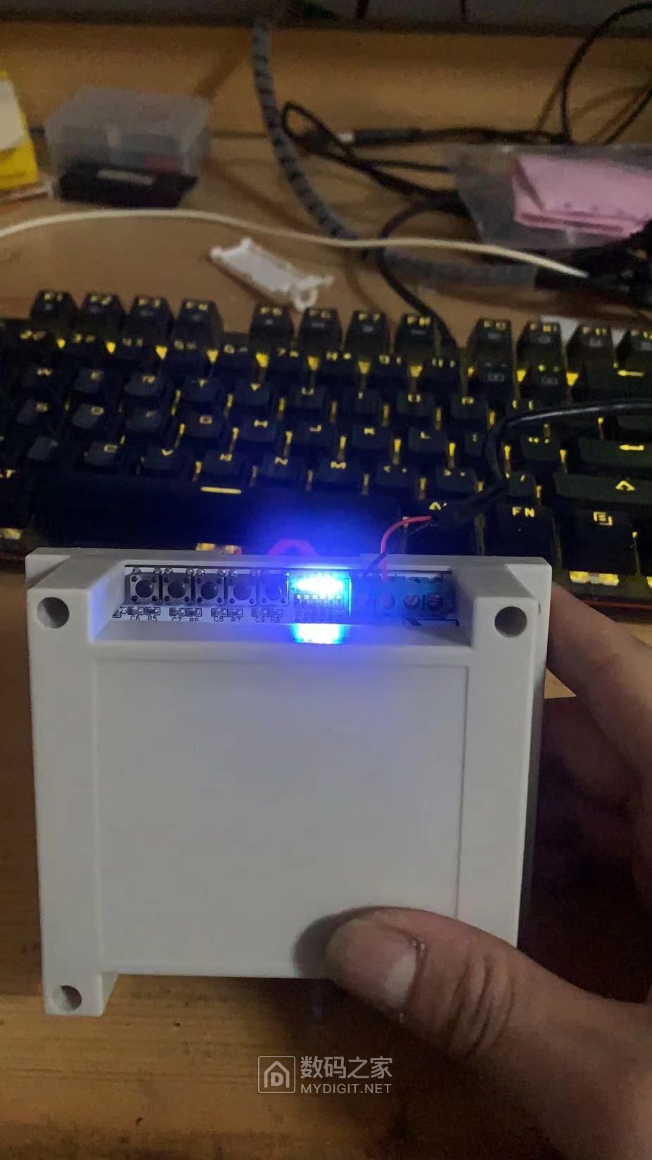

整体外观↓↓↓↓↓↓

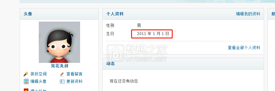

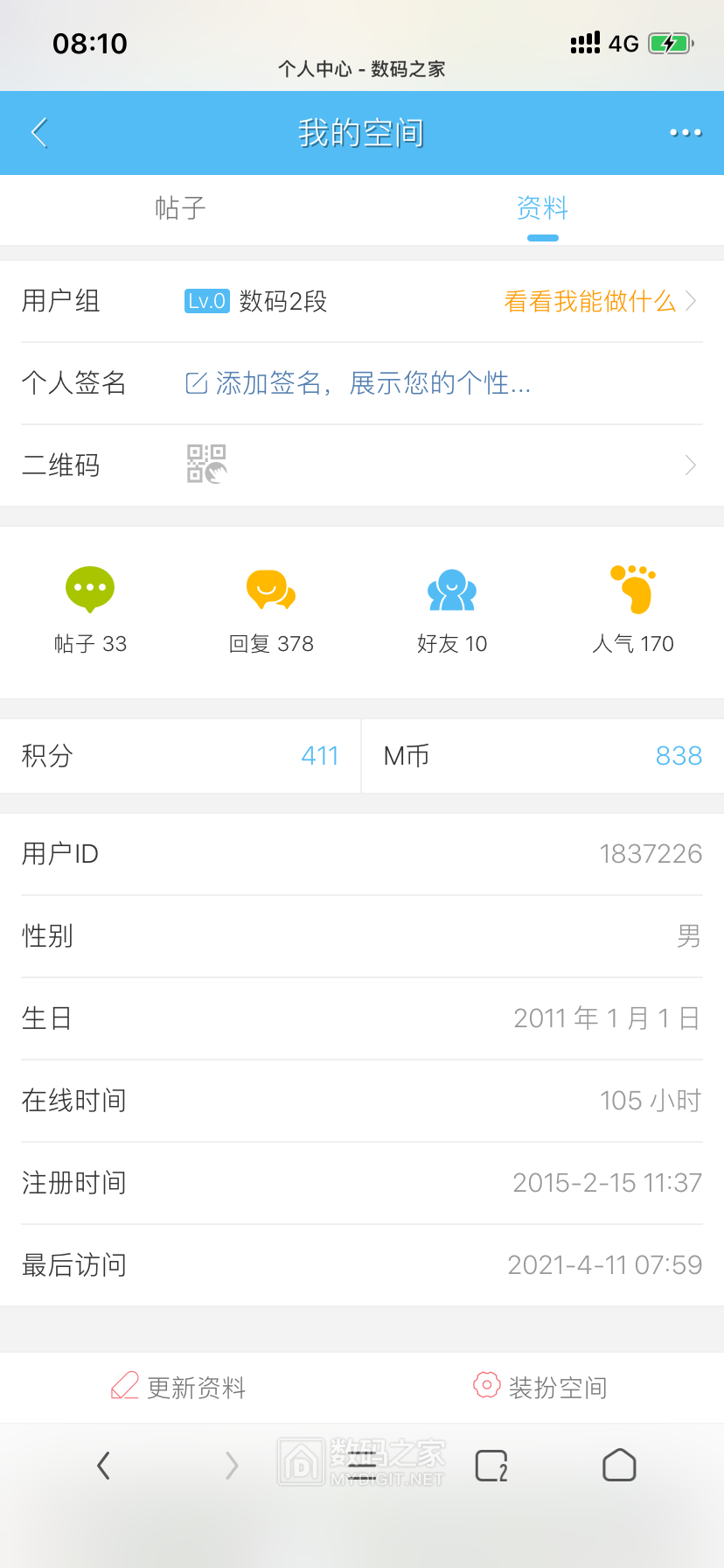

补充,错吧设置的生日当成注册时间,正确的应该是6年
