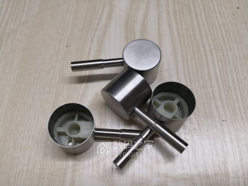

为恒温水龙头增加霸气拨杆
家里买了马云家便宜的恒温水龙头
这东西真好用,便宜不贵,推荐家里有小孩的使用。
但有一个问题,就是开关是圆形的,不好开,
特别是你手上摸了肥皂,更不易操作。
自己曾经改装了一个效果不错
于是再买了几个这种水龙头把手,取拨杆改装。
取轴螺母
把恒温的开关取下来
取下的开关
打眼安装拨杆
准备AB胶,这胶枪和混合嘴真好用,以前舍不得用,太方便了。
注胶
安装后的效果
随便把恒温旋钮取下,往上调整15度左右,方便站立时看温度操作。
注意下调温开关往上旋转15度,更好操作。
改装完毕,谢谢观看。

原理是里面有类似蜡的物质,在温度变化,体积会变化,这个体积和调节柄的弹簧形成平衡,控制冷热水混合的比例。
