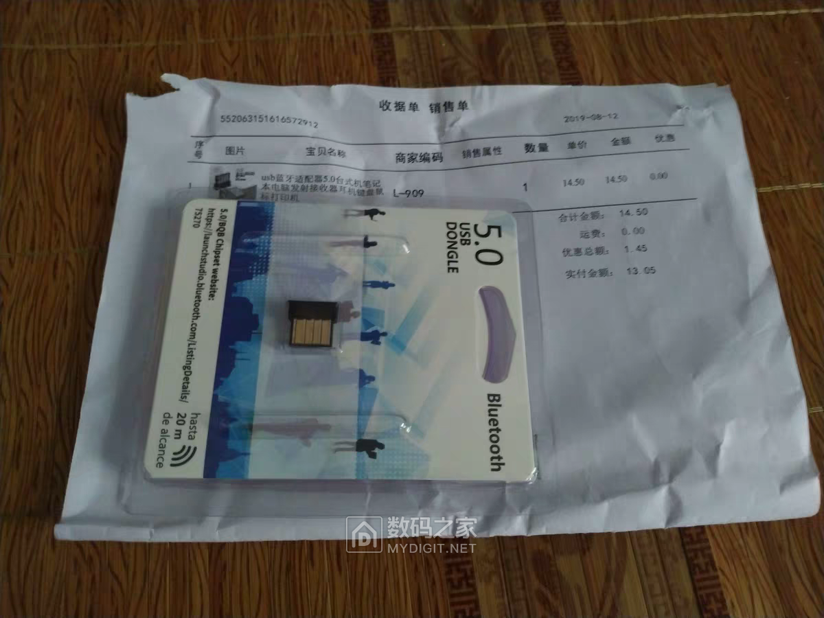

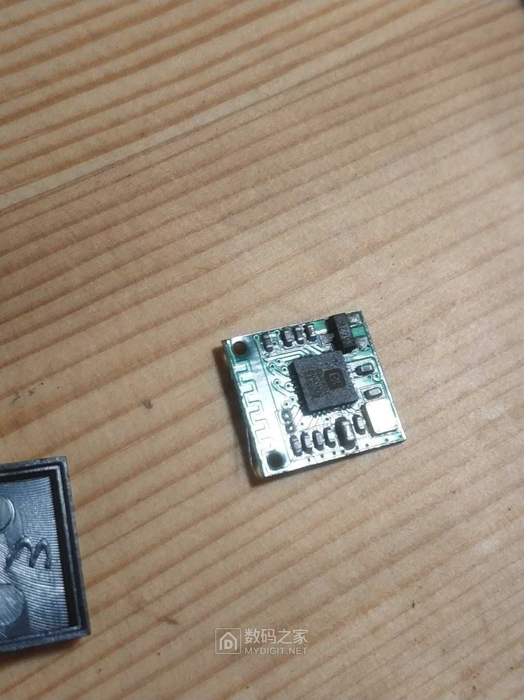

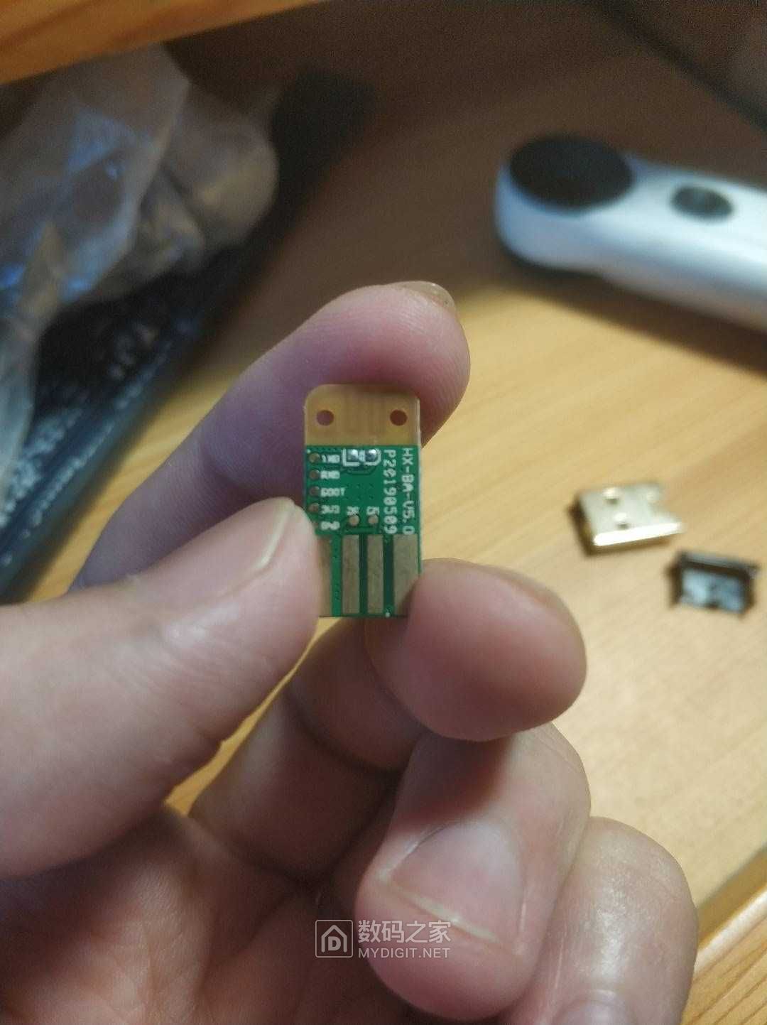

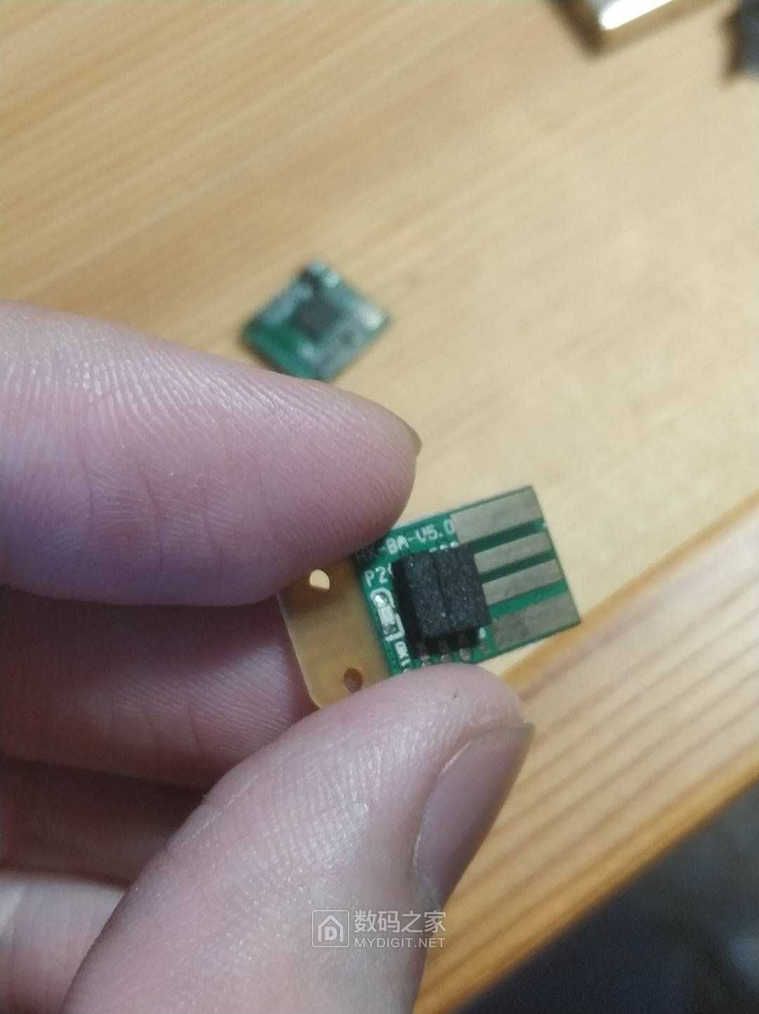

USB蓝牙适配器这种小玩意是给没有蓝牙的台式机加蓝牙的东西,有了这个台式机才能连蓝牙音箱,连蓝牙键鼠。
之前这个东西市场上大都是博通和CSR外国的芯片,现在到了蓝牙5.0时代,终于国产芯片率先推出了蓝牙适配器,让中国芯注入越来越多的东西里!

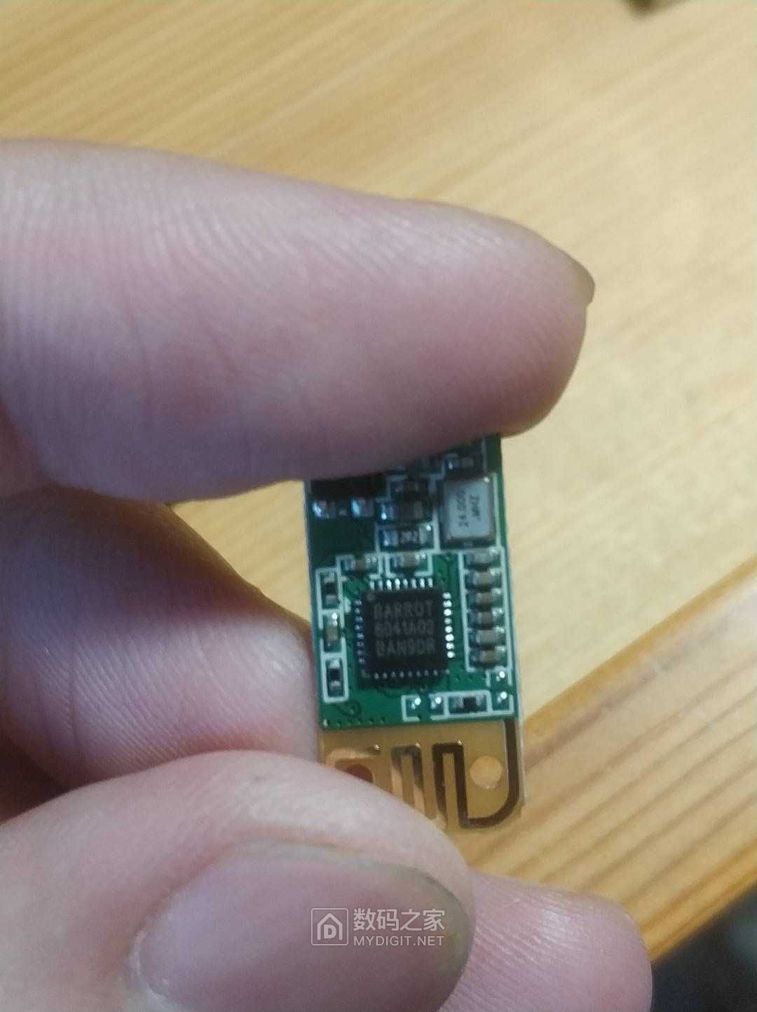

下面就来拆两款基于北京百瑞互联的BR8041芯片的蓝牙适配器,基本上淘宝上现在的十几元几十元包邮的5.0的适配器都是这种芯片。
第一种是带USB铁壳的
这面有个LED指示信号灯的我不喜欢光污染,就用热风枪吃掉了

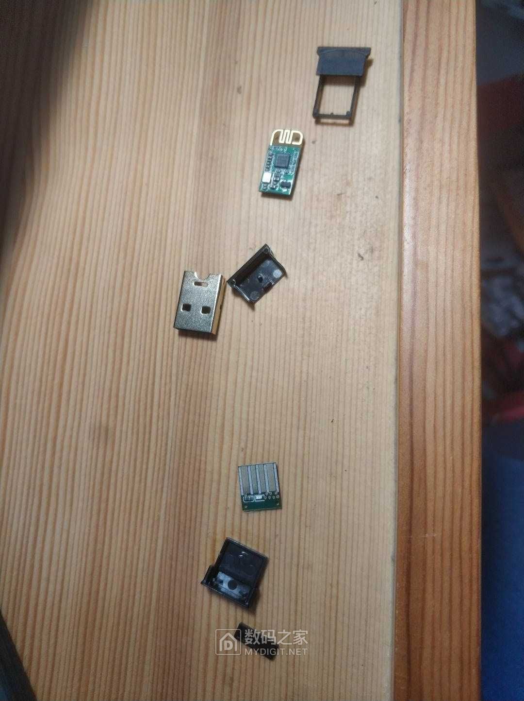

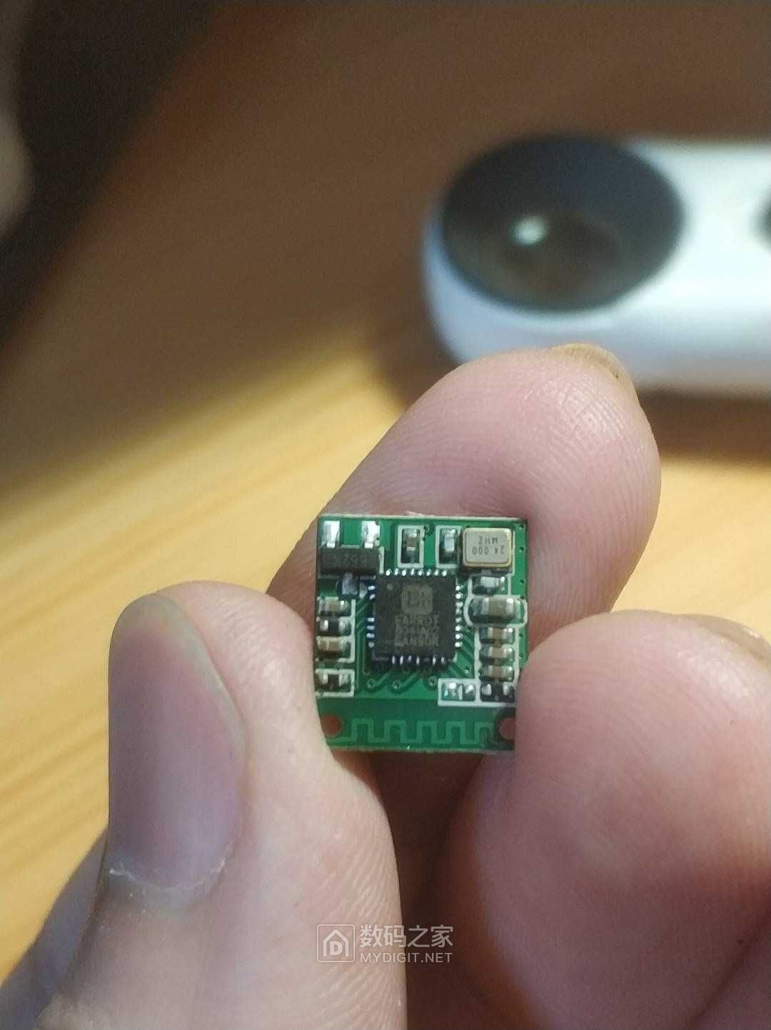

第二种直接就不用铁壳了,省成本,但也很好用

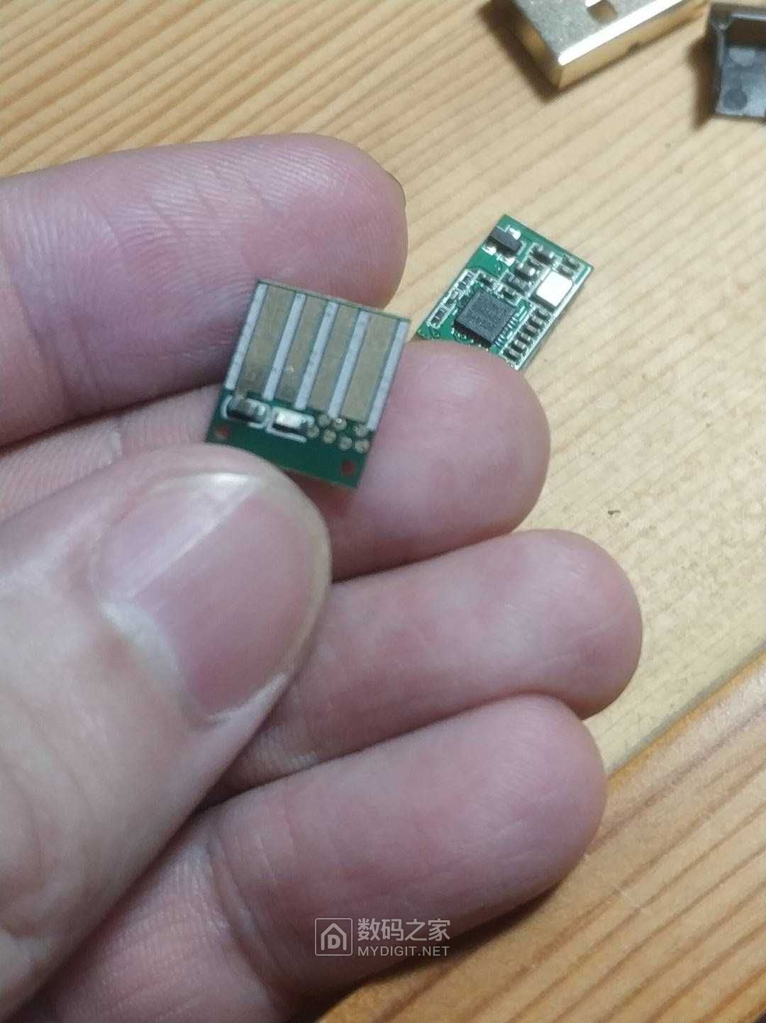

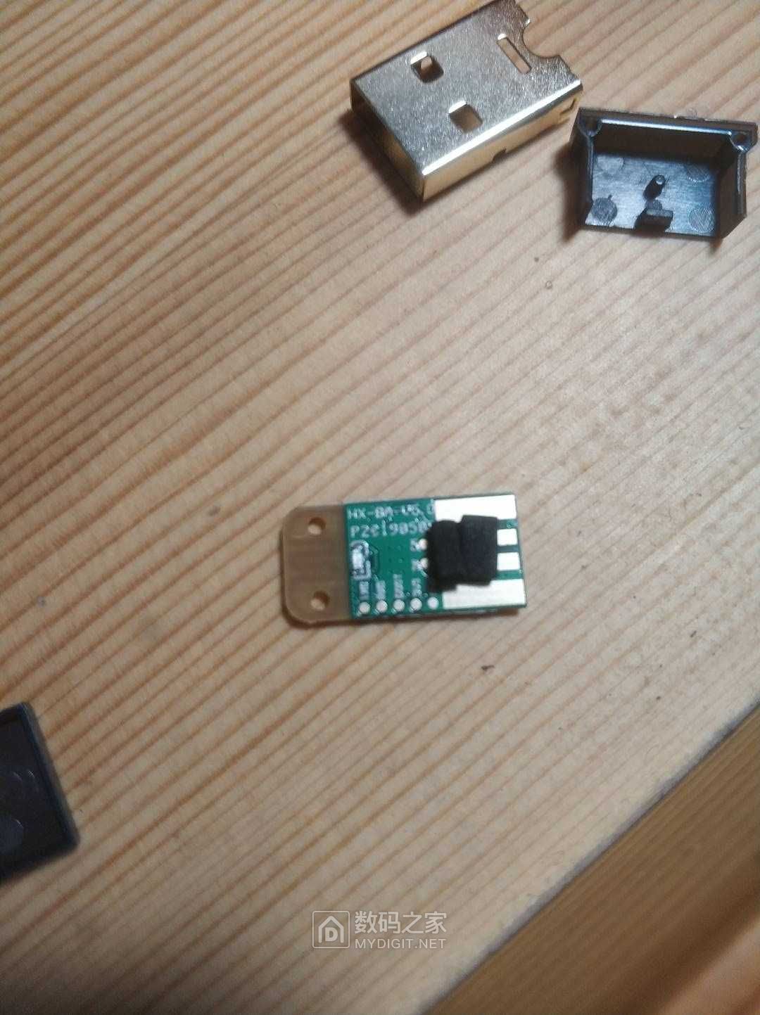

和第一种芯片丝印不太一样,但都印着8041A02
都很好拆没有胶直接小心翘起就能全部无损拆开
希望国产芯片越来越好用的越来越多
