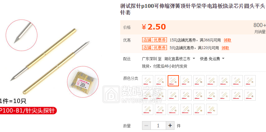

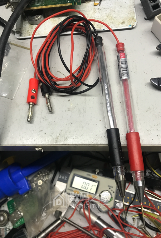

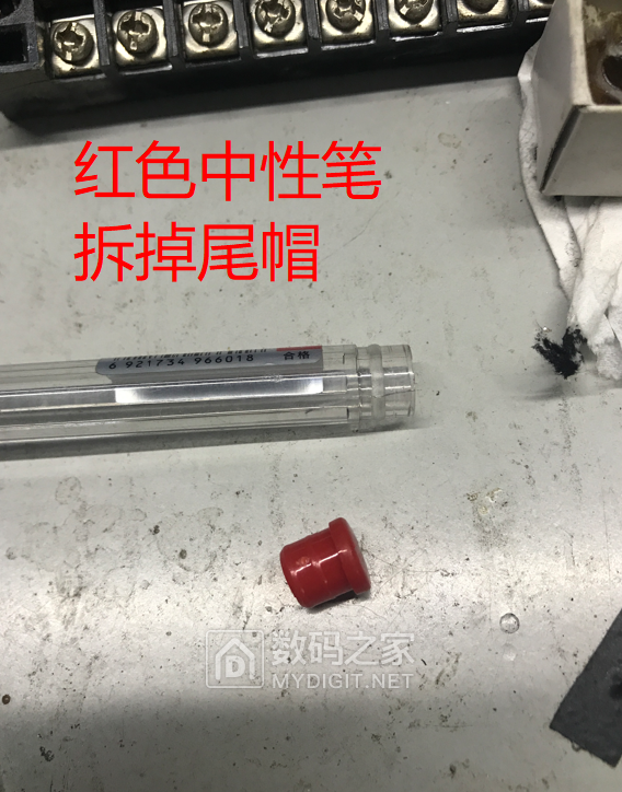

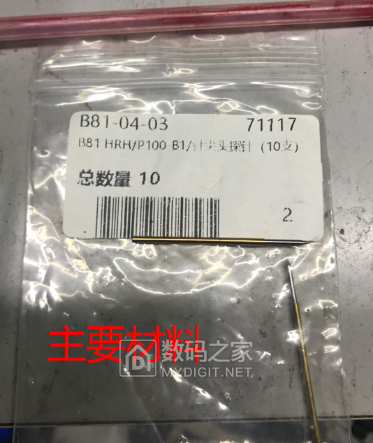

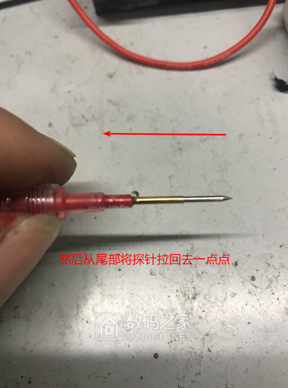

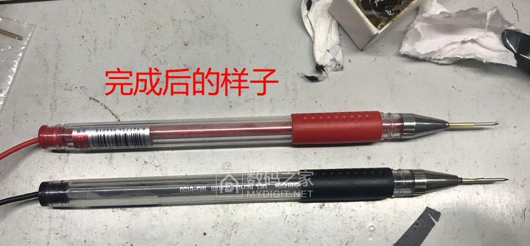

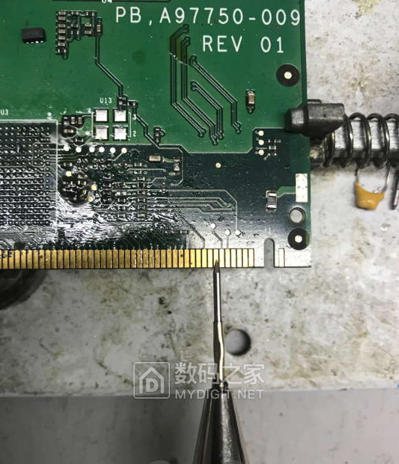

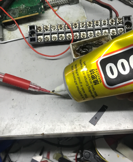

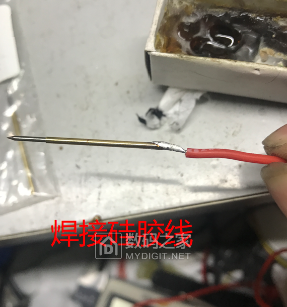

最近需要用跑一块PCB的线路,手里的万用表表笔都是比较粗的那种,然后就像制作一副特尖的表笔用用,看了一下手头的材料就有了下面的这个帖子。制作方法很简单一看就会了,主要是那个探针和中性笔笔芯的头子是天生一对。
下面是花费

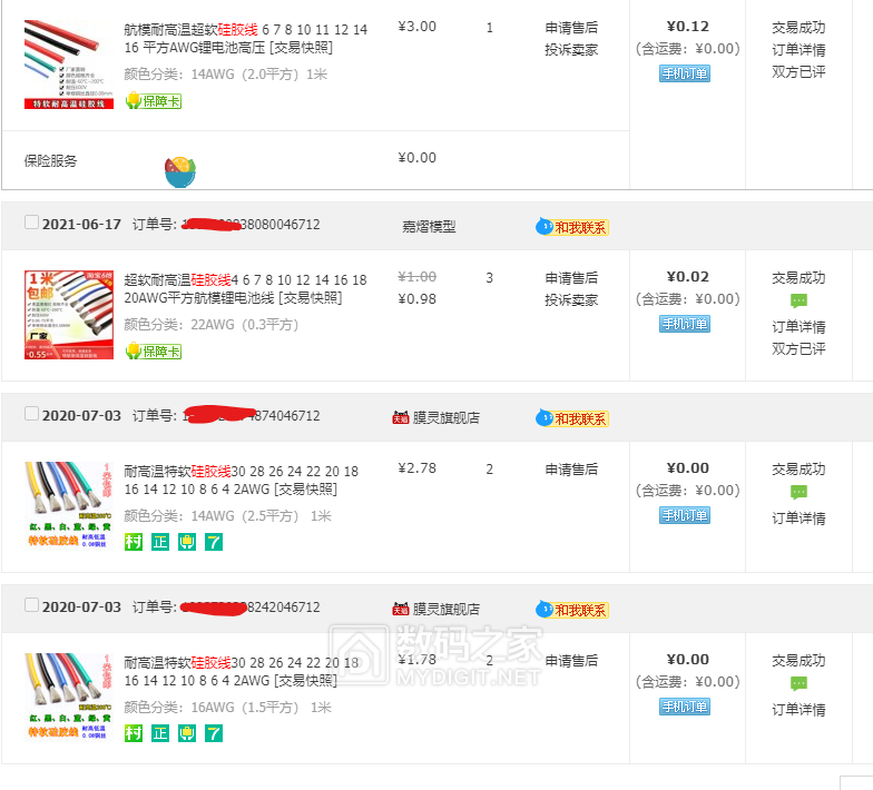

探针10个,2.5包邮

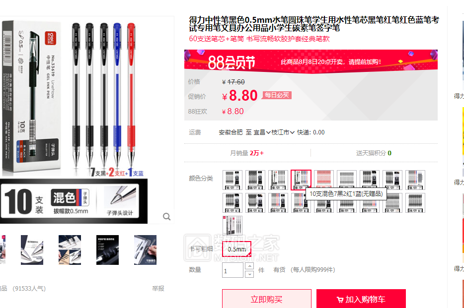

硅胶线 嫖的红包算一块钱吧!
中性笔,我这里都是办公室不用的,没有花钱,买的话8.8元10只   红色和黑色都有了。

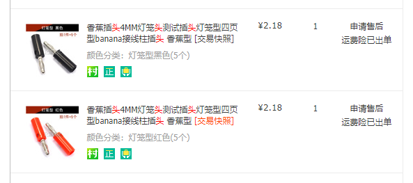

这里用的这种香蕉头,黑色和红色各一个算1元。
然后就是小学加法了
2.5+1+0.88+0.88+1=6.26  没超过10元哦!
当然效果没有成品表笔好就是了。
最后,对比一下
觉得已经很细了!

发表于 2022-8-8 16:48:33 | 显示全部楼层
探针里面是有小弹簧吗?
 楼主| 发表于 2022-8-8 16:52:11 | 显示全部楼层
boatswain 发表于 2022-8-8 16:48
探针里面是有小弹簧吗?
是的 有小弹簧

有弹力能好用吗?
发表于 2022-8-8 17:15:18 | 显示全部楼层
线阻有些大啊,外强中干
 楼主| 发表于 2022-8-8 17:15:37 | 显示全部楼层
zoro 发表于 2022-8-8 17:10
有弹力能好用吗?
你看我黑色的那只,我用钳子夹扁了,就没有弹性了

发表于 2022-8-8 18:29:45 | 显示全部楼层
90年代没有这些材料,要测量元件脚小而密的电路板,用不锈钢针绑在表笔头上测量,误差大一些,但是好用。
发表于 2022-8-8 18:32:47 | 显示全部楼层
做的好,用探针是个好方法,但是不知道线阻怎么样。
发表于 2022-8-8 18:35:12 | 显示全部楼层
确实不错,虽然电阻大了点,但是还是能凑合用。
换粗点的美标线就好了。
发表于 2022-8-8 19:46:10 | 显示全部楼层
注意安全,建议在中性笔的前端(电镀部分)套上热缩管,以防万一。
