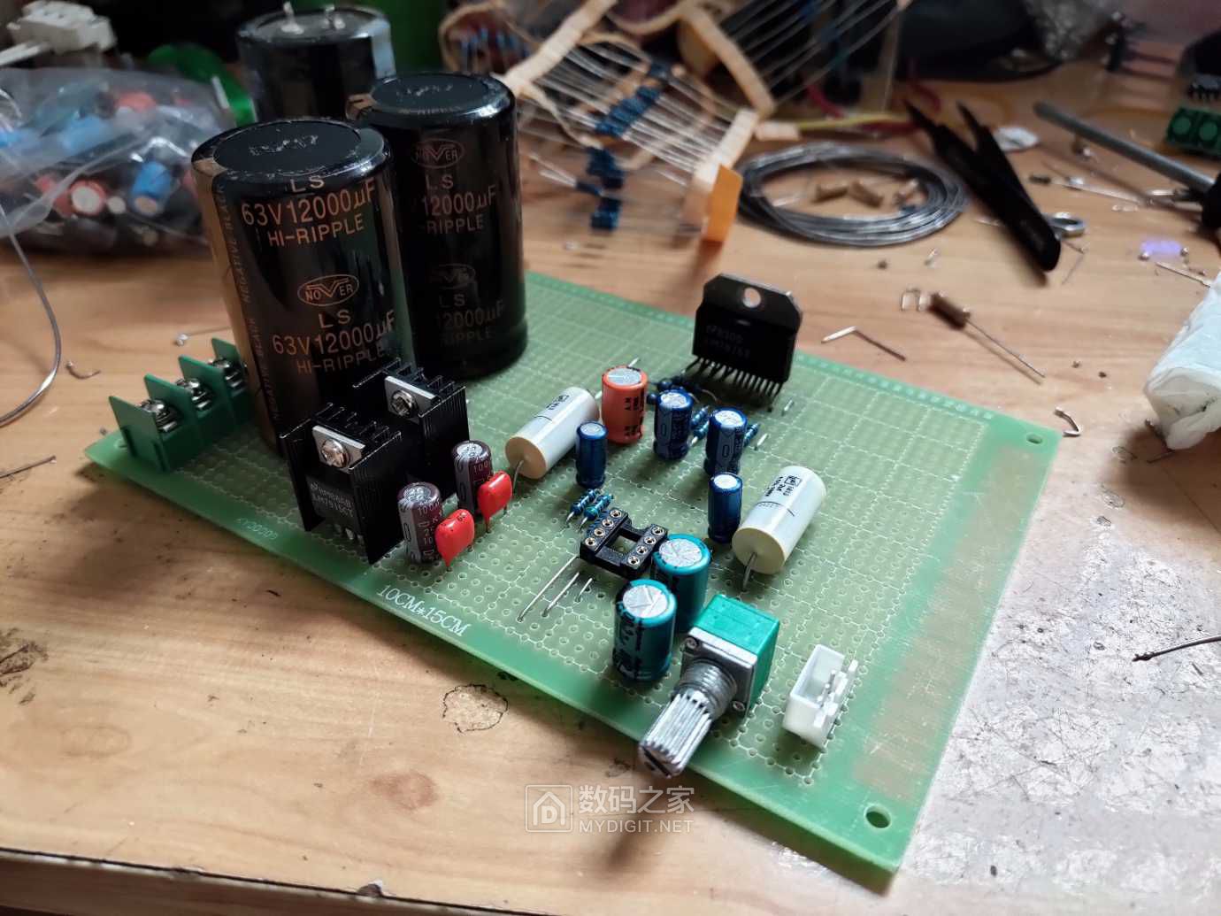

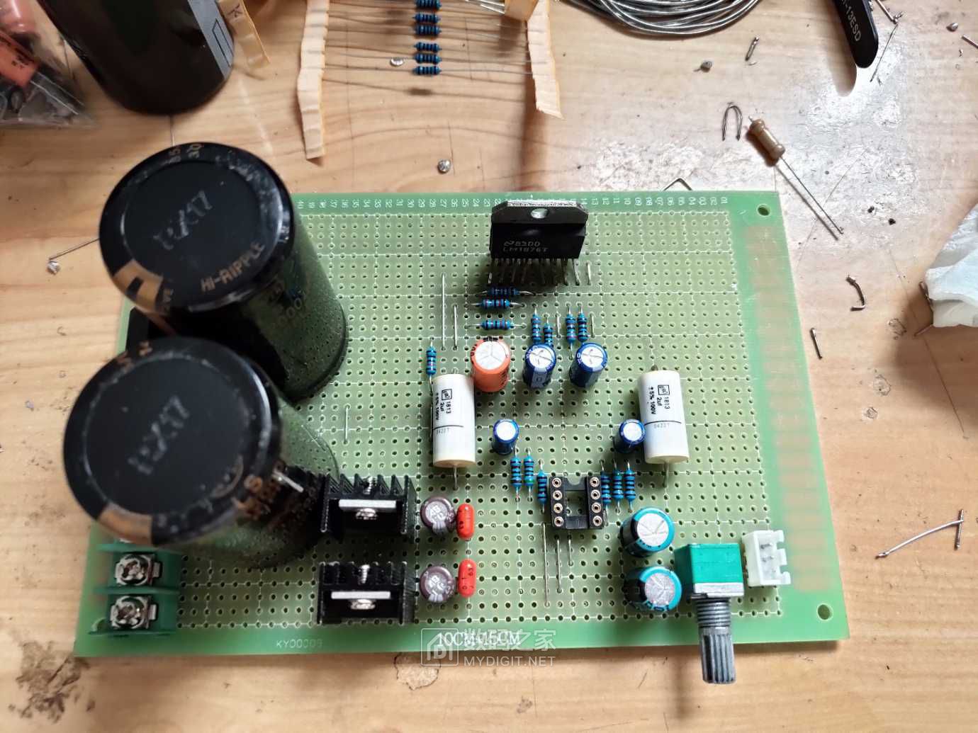

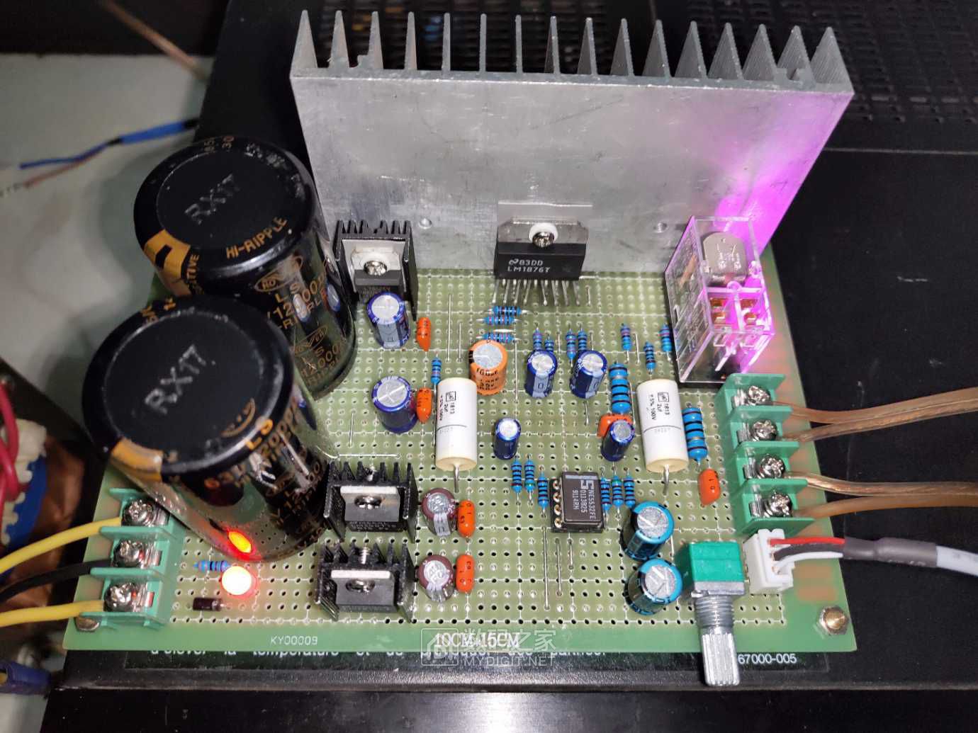

闲来无事,用洞洞板自制了一个功放板。
还未完工的
收工

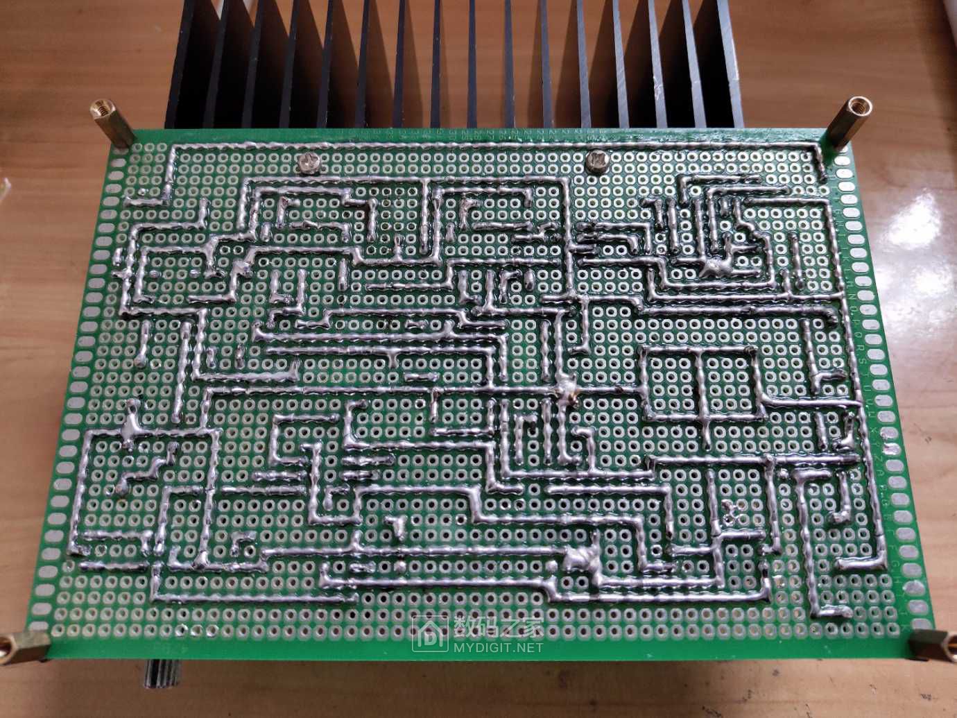

 楼主| 发表于 2021-1-7 17:46:36 来自手机浏览器 | 显示全部楼层
板子的背面,还可以吧

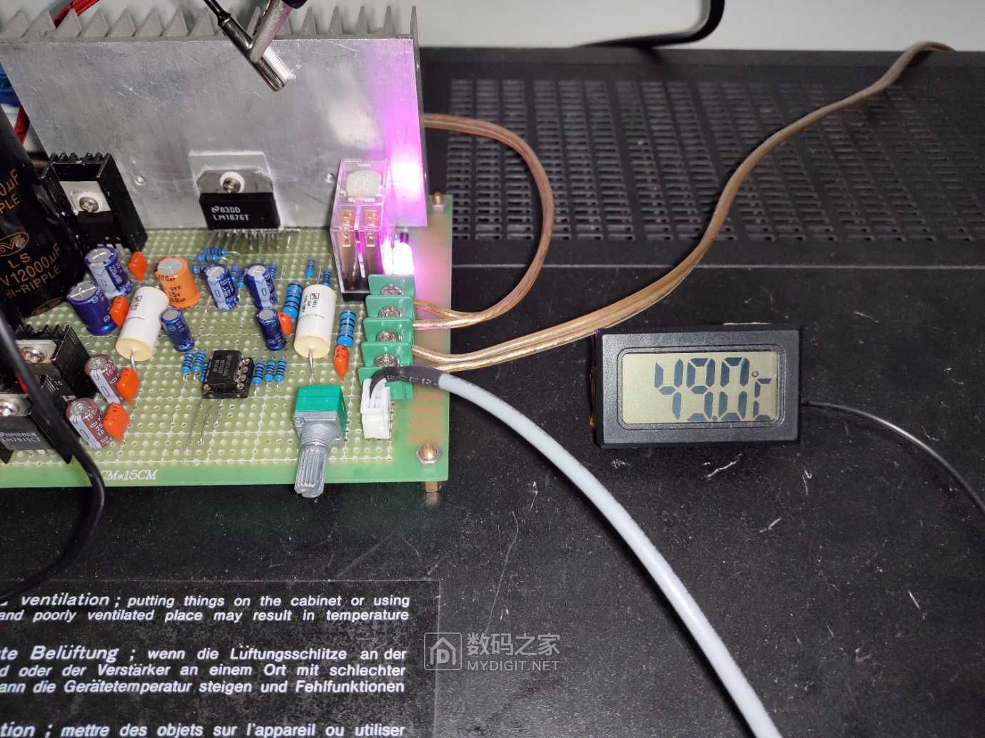

 楼主| 发表于 2021-1-7 17:47:40 来自手机浏览器 | 显示全部楼层
这个温度还可以吧

发表于 2021-1-7 20:19:42 来自手机浏览器 | 显示全部楼层
这板背面搭火旱的漂亮,咱是没这辛苦。
发表于 2021-1-7 20:35:08 | 显示全部楼层
这要用掉好多焊锡啊:lol:
 楼主| 发表于 2021-1-7 22:55:34 来自手机浏览器 | 显示全部楼层
zqq7911 发表于 2021-1-7 20:35
这要用掉好多焊锡啊
锡不锡的无所谓,就是焊的时候烟太大,没有排烟扇,熏的人难受
发表于 2021-1-8 08:27:43 | 显示全部楼层
背面,非常可以。
温度,非常可以!
喇叭保护是什么电路?

发表于 2021-1-8 10:33:50 | 显示全部楼层
焊锡不要钱的吗?:titter:
 楼主| 发表于 2021-1-8 11:41:04 来自手机浏览器 | 显示全部楼层
东江小船工 发表于 2021-1-8 08:27
背面,非常可以。
温度,非常可以!
喇叭保护是什么电路?
喇叭保护是UPC1237集成块
 楼主| 发表于 2021-1-8 11:41:56 来自手机浏览器 | 显示全部楼层
老黎 发表于 2021-1-8 10:27
都舍得堆锡了,为何不直接搭棚?
  那些老烧说搭棚路经最短,容易出好声....
我不太喜欢搭棚,很多搭棚都是把电容放在散热片上,跟烧烤一样

 楼主| 发表于 2021-1-8 23:04:15 来自手机浏览器 | 显示全部楼层

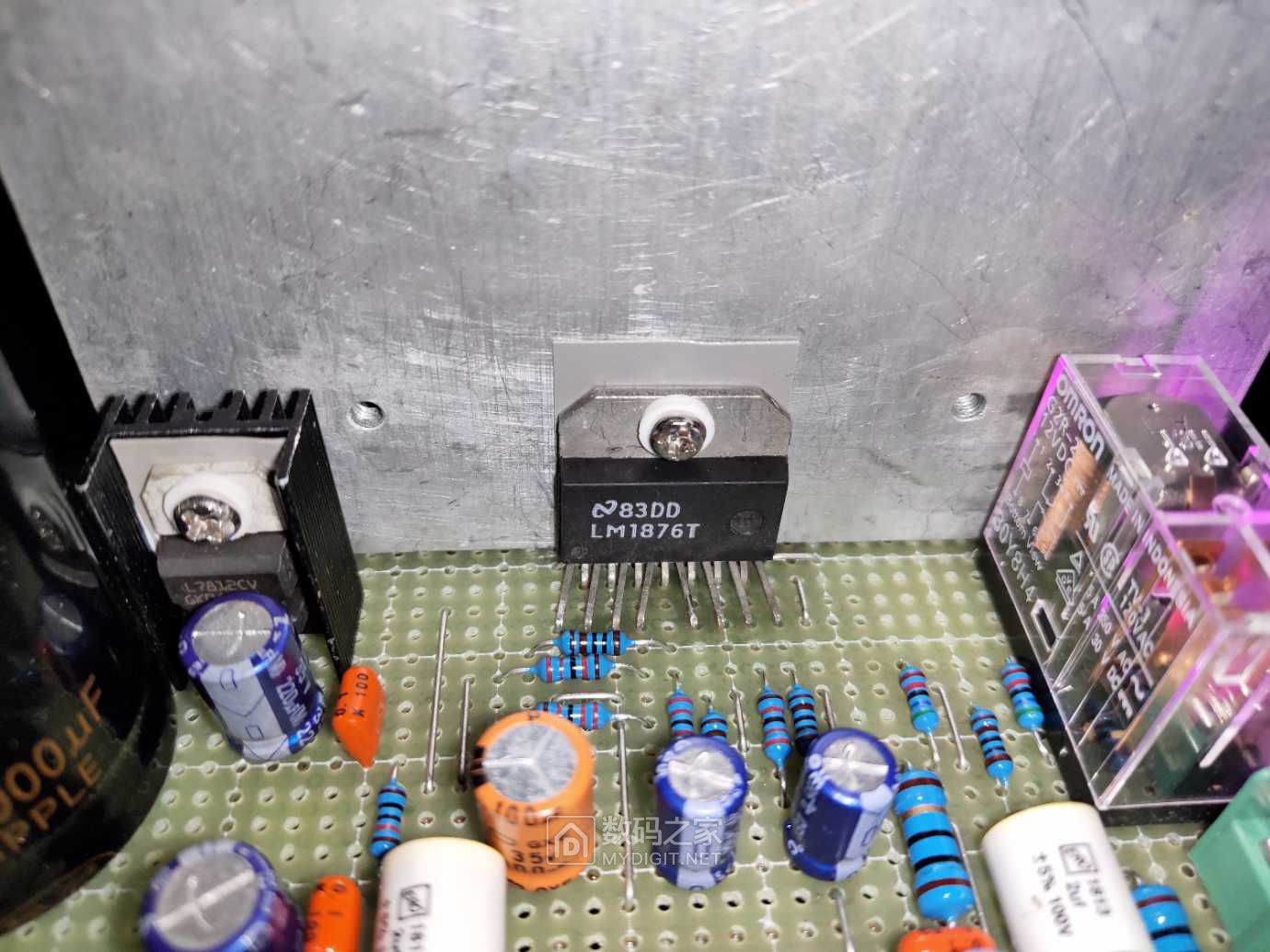

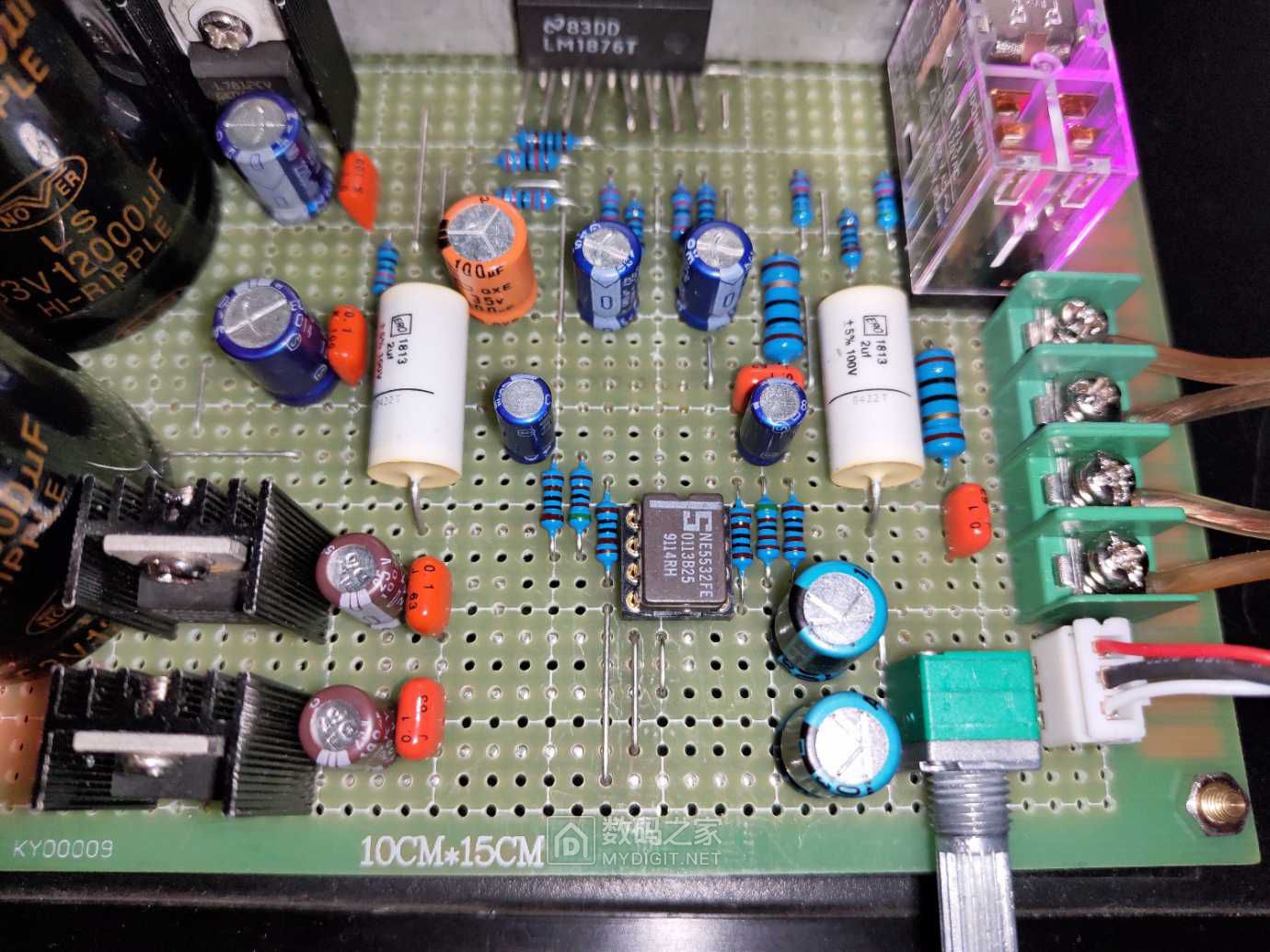

玩电路也有几年了,肝了不少电路板,这是块lm1875,前级是JRC5532,前级音频耦合依娜电容,后级音频耦合ERO,负反馈是红宝石RX30,UPC1237喇叭保护,欧姆龙继电器。
背面也是纯焊锡走线,有人觉得这种纯焊锡走线太浪费了,我只能说自从我会做电路开始,就用纯焊锡走线,已经习惯了。
