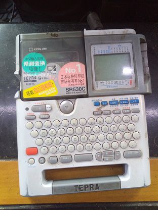

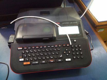

手上有标签打印机,线号机,接单,支持定制线号!:lol::lol::lol: IMG_20210303_113946.jpg IMG_20210303_114258.jpg IMG_20210303_114305.jpg
