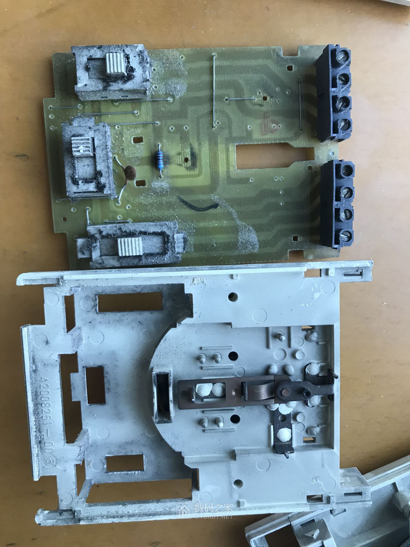

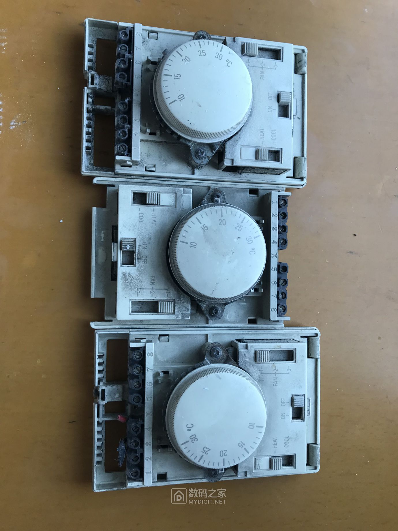

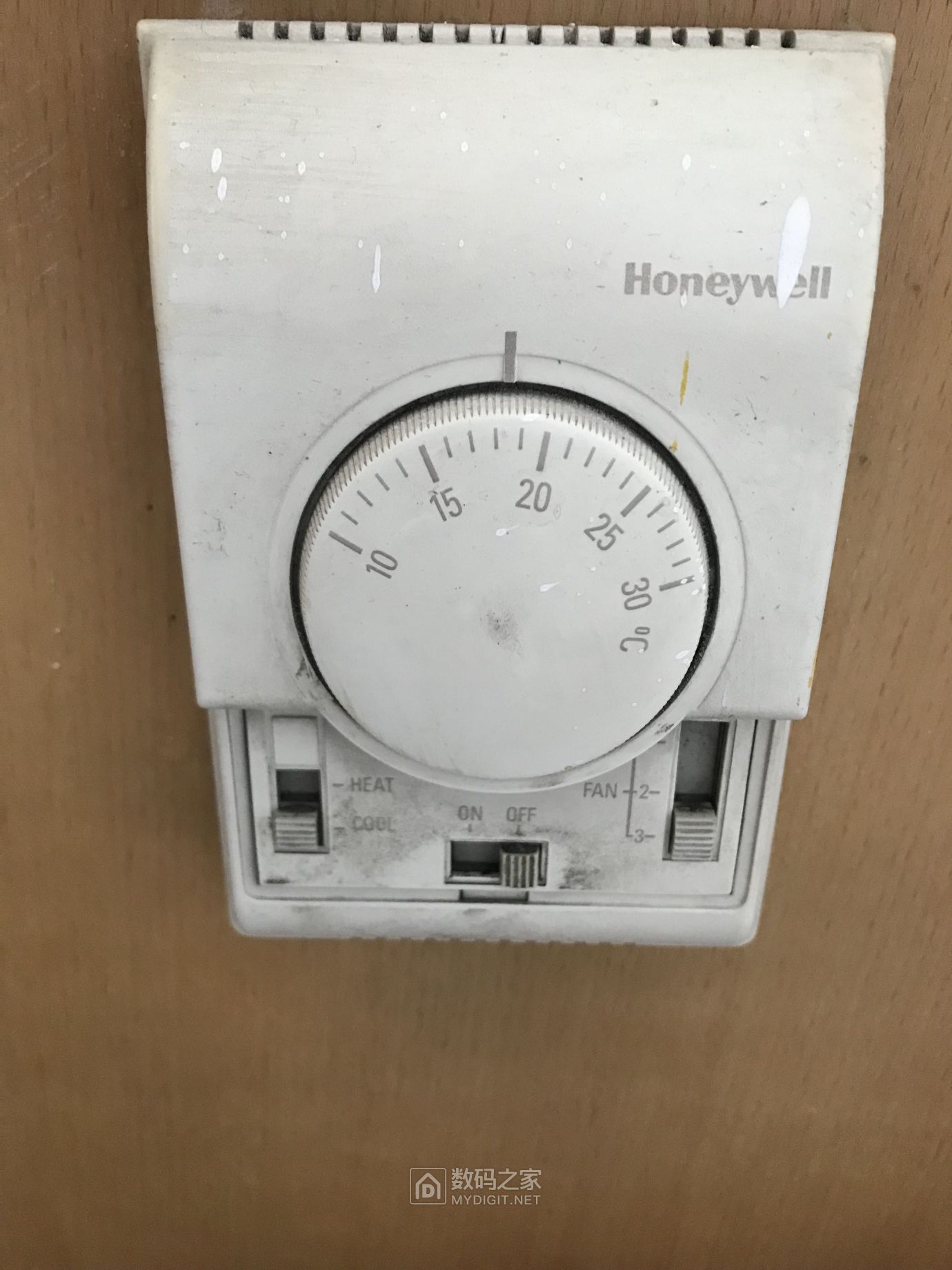

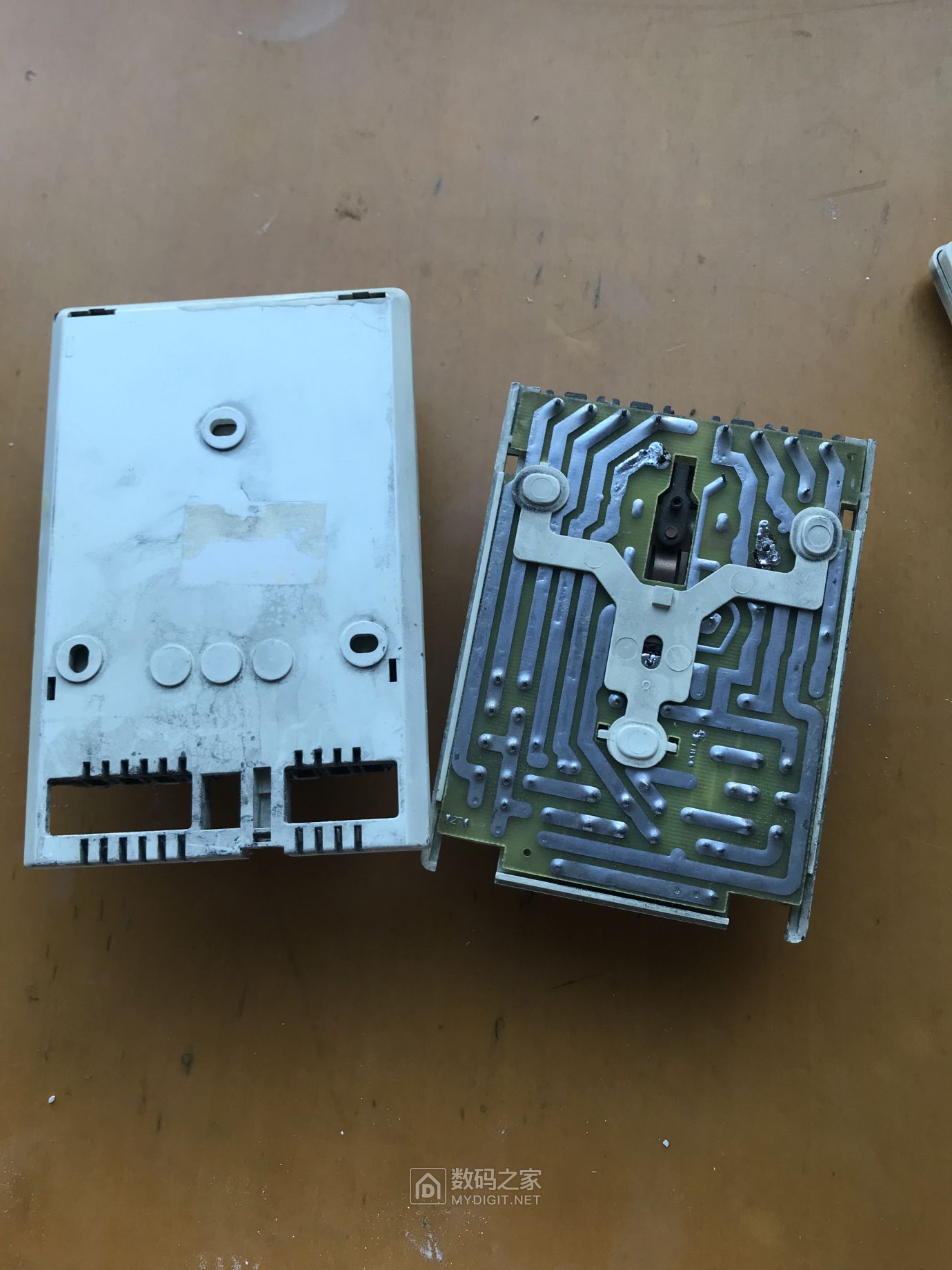

单位会议室改造更换了几个房间控温器,以前一直想看看内部结构和原理,这次有机会了
这是正在使用的。下面是拆下来的。

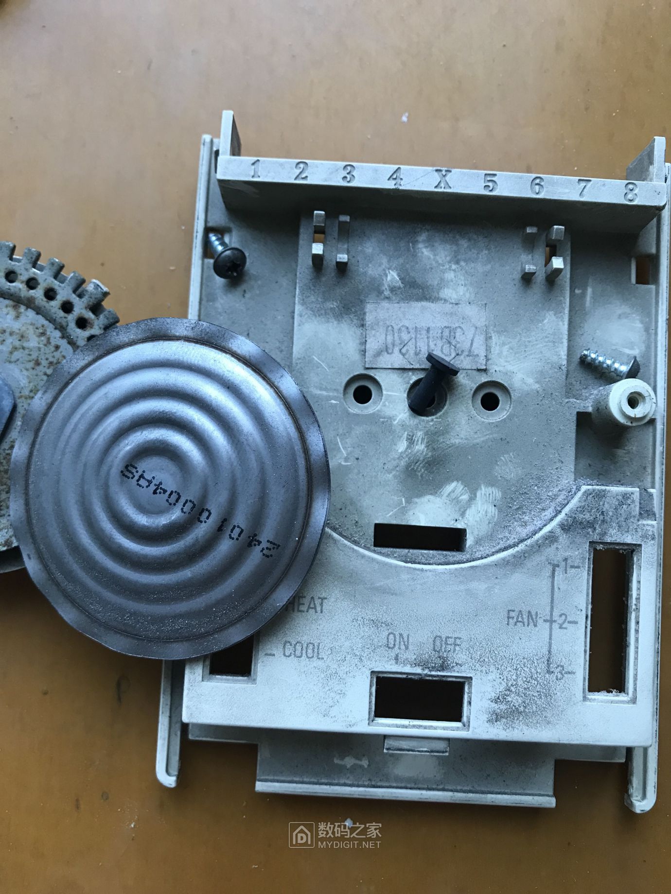

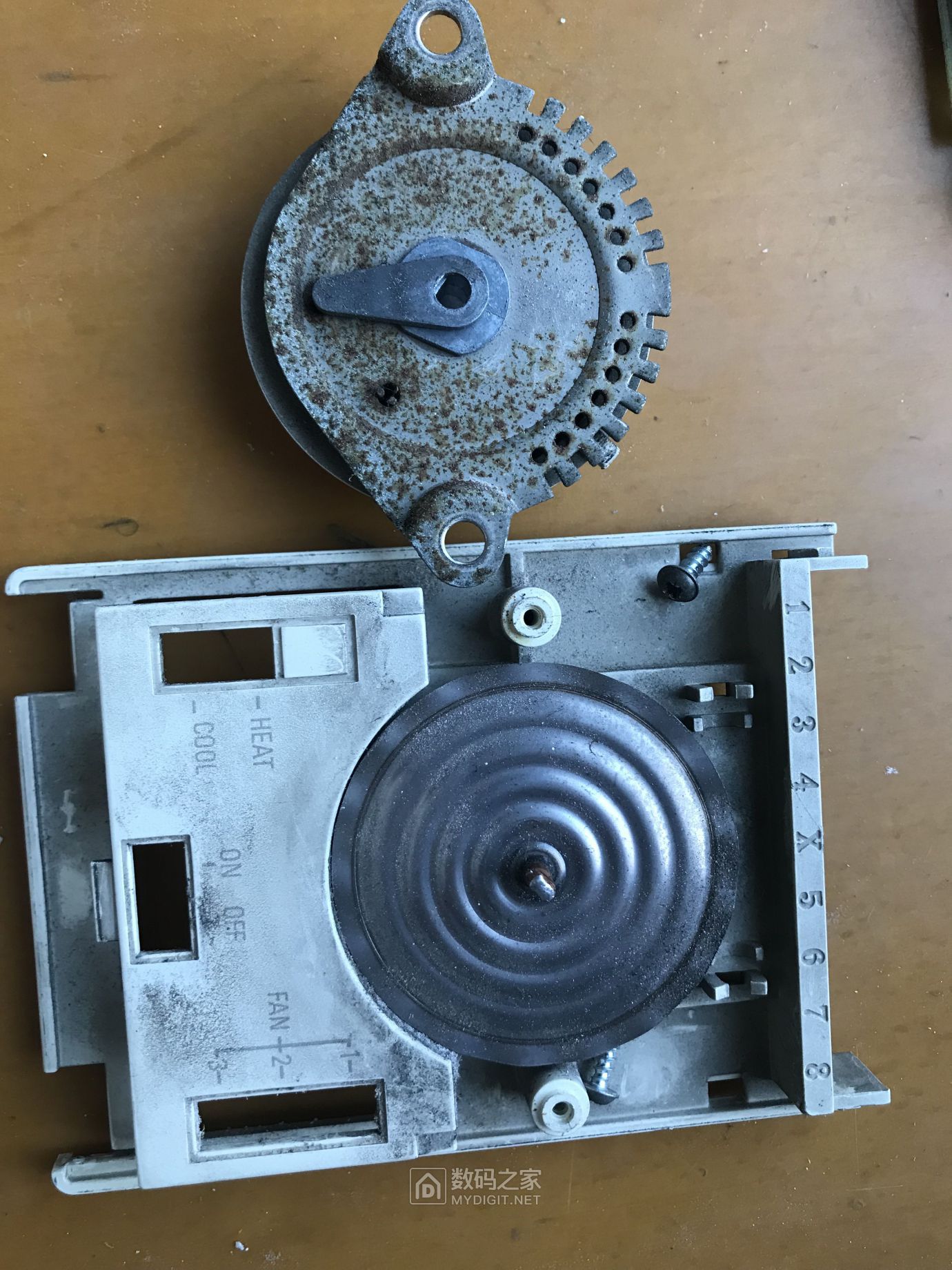

那个好像是控温真空盒
发表于 2022-9-19 12:02:30 | 显示全部楼层

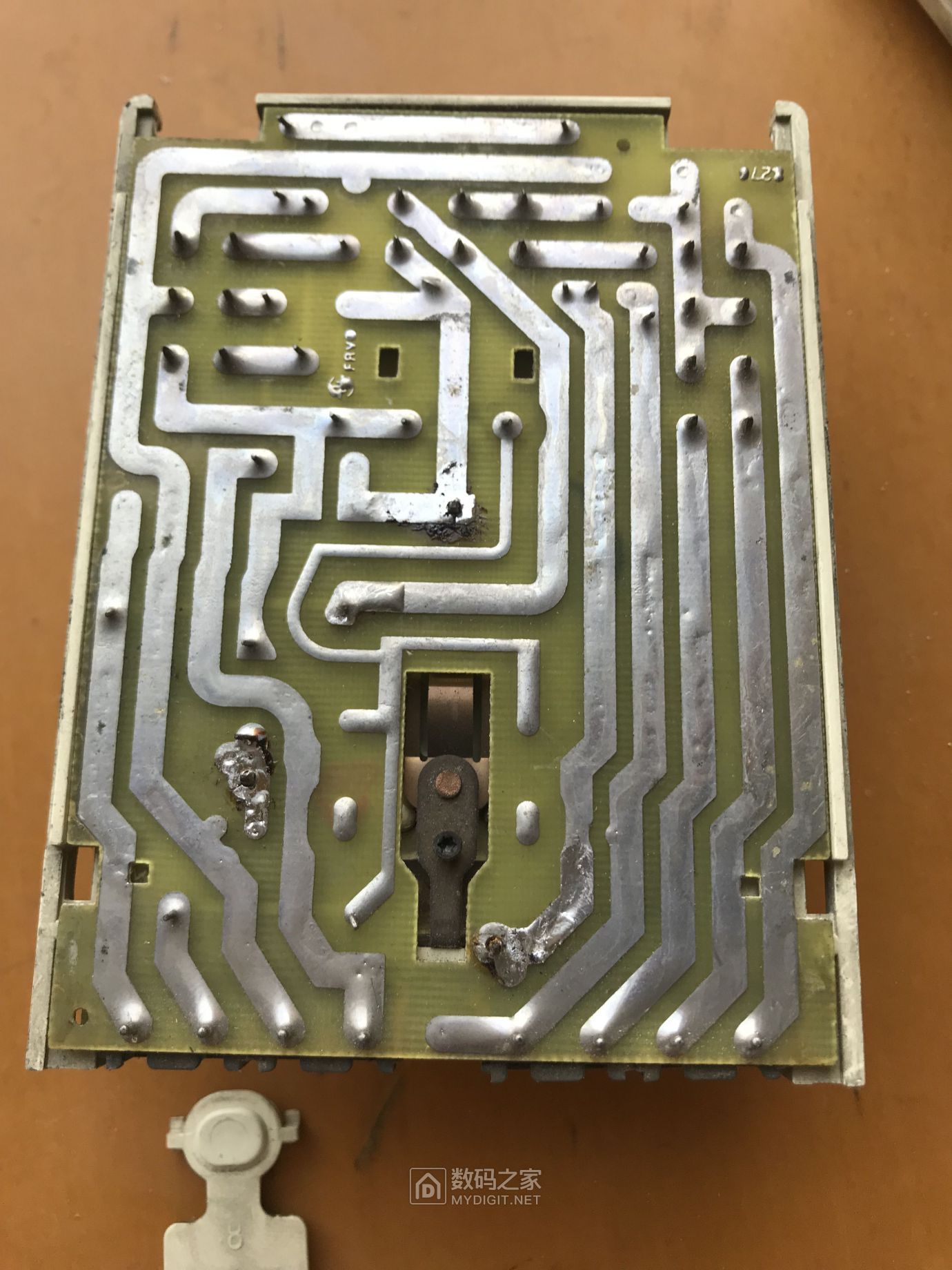

这种开关放到覆铜板上,真的很难胜任,铜箔烧断、开关烧蚀、焊锡融化都存在。

也第一次见内部结构,好奇这金属膜片什么个结构,双金属片,还是一个空气囊

这使用环境有些许恶劣啊,有点潮有点灰
 楼主| 发表于 2022-9-19 14:41:23 | 显示全部楼层
所以换了新的

谢谢分享,原来是这样的结构,一直以为滑动电阻的。不过现在都用数控的了。

网上搜了一下,这个圆的金属的东西叫充气膜盒感温组件,也叫温控膜盒。

以为很高端,原理很简单。

纯机械的啊

机械的稳定可靠,节能
