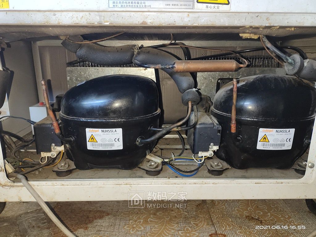

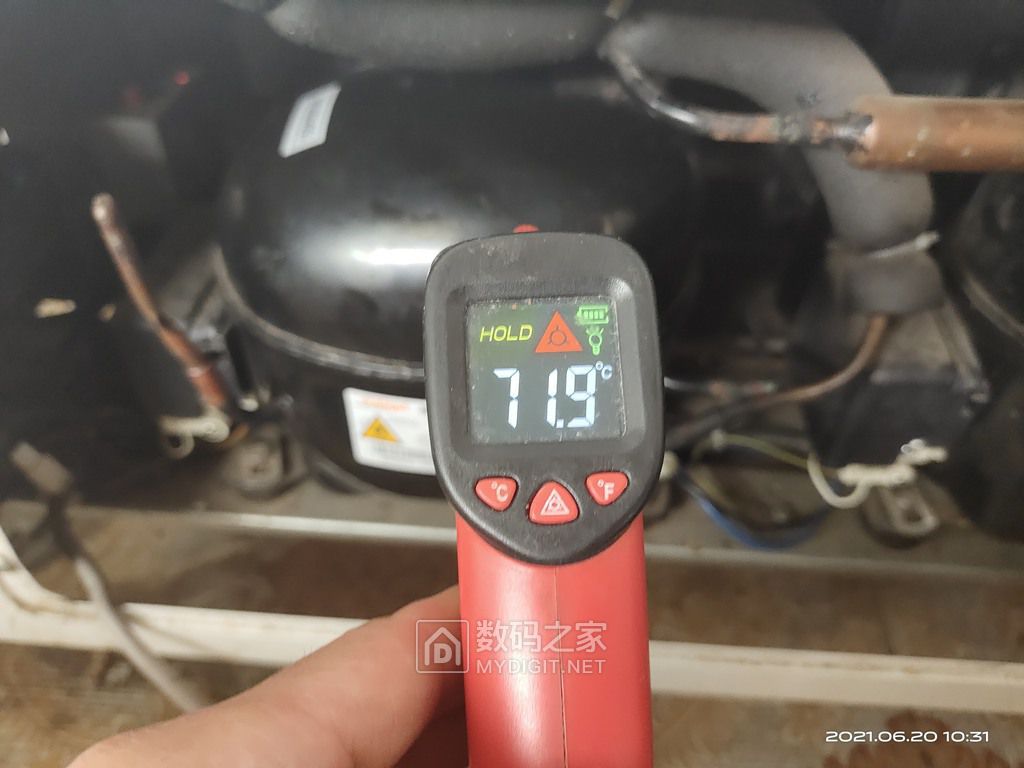

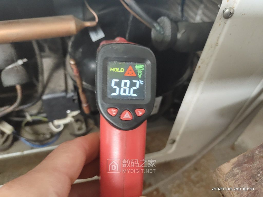

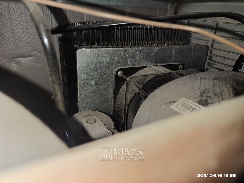

小天鹅大冰柜,双压缩机,制冷效果刚刚的。
最近天热发现效果不太好,才发现是散热风扇挂了一个。
右边的这个是好的。

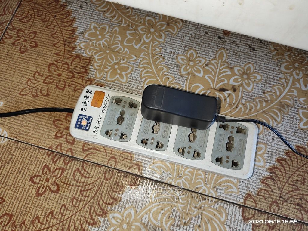

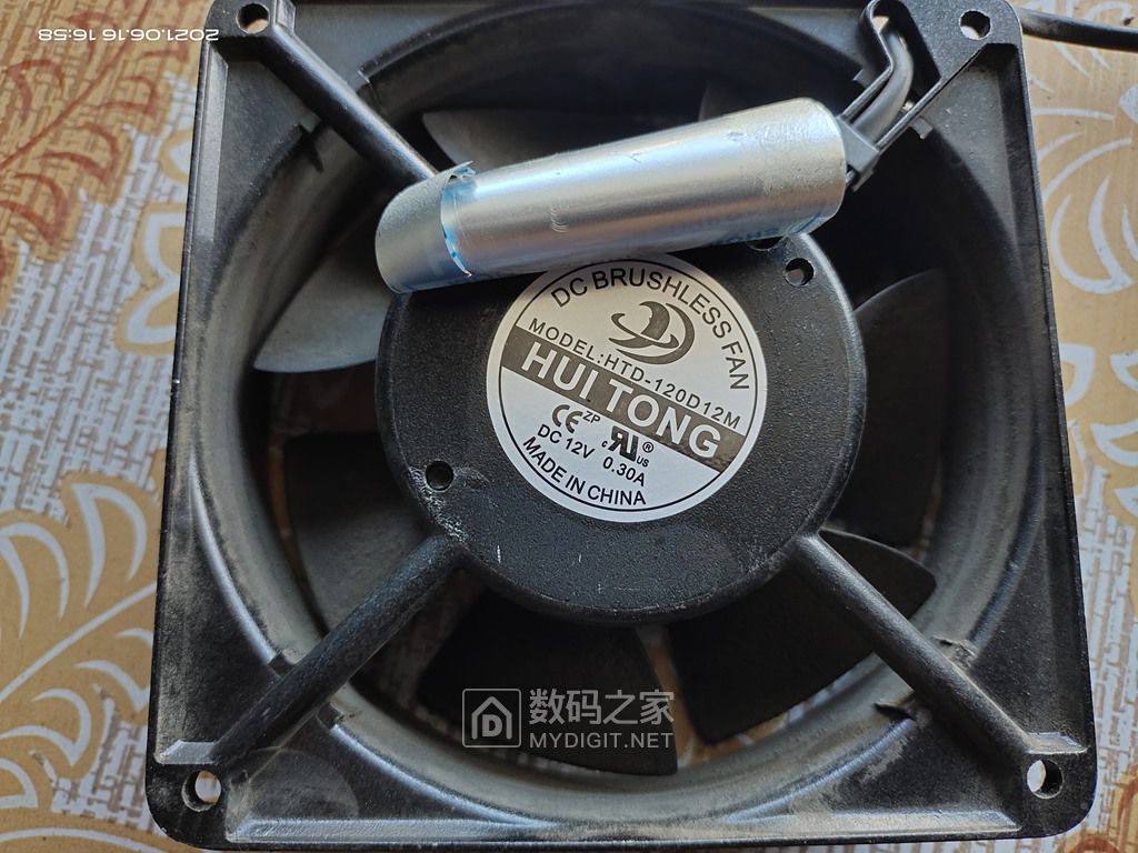

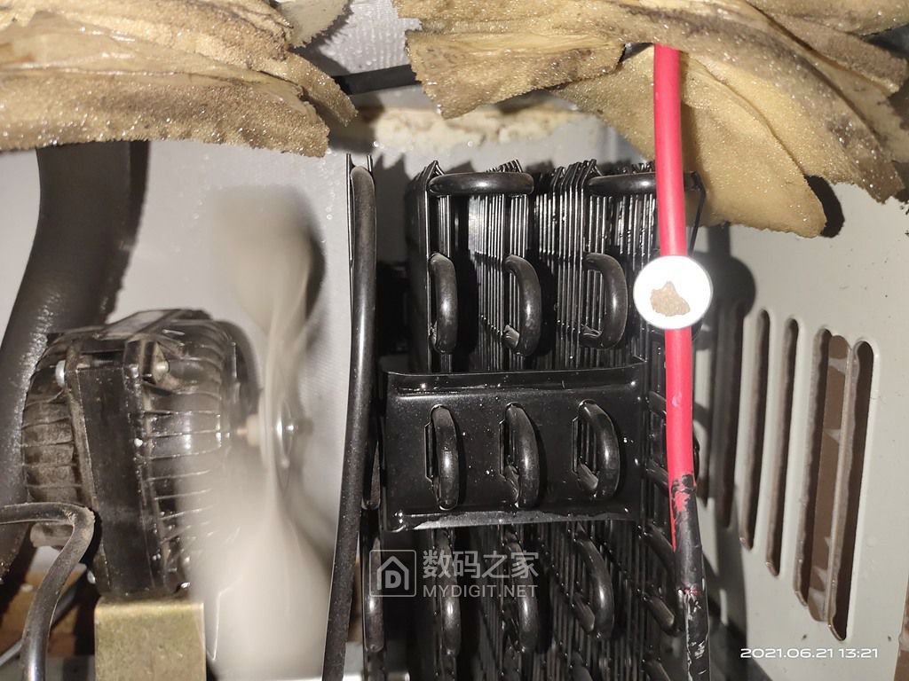

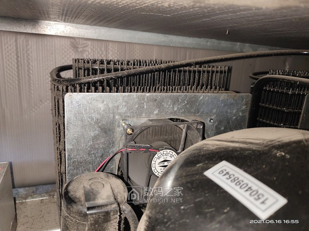

左边的散热风扇挂了,用了个12v的风扇暂时代替。
这个风扇的效果和220v的对比太差了,将就用一下。
大风扇边上的压缩机温度58度,小风扇上的压缩机温度72度。

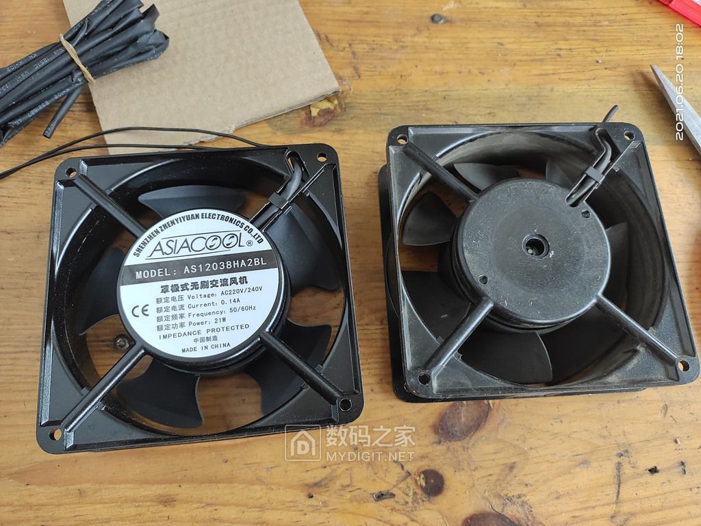

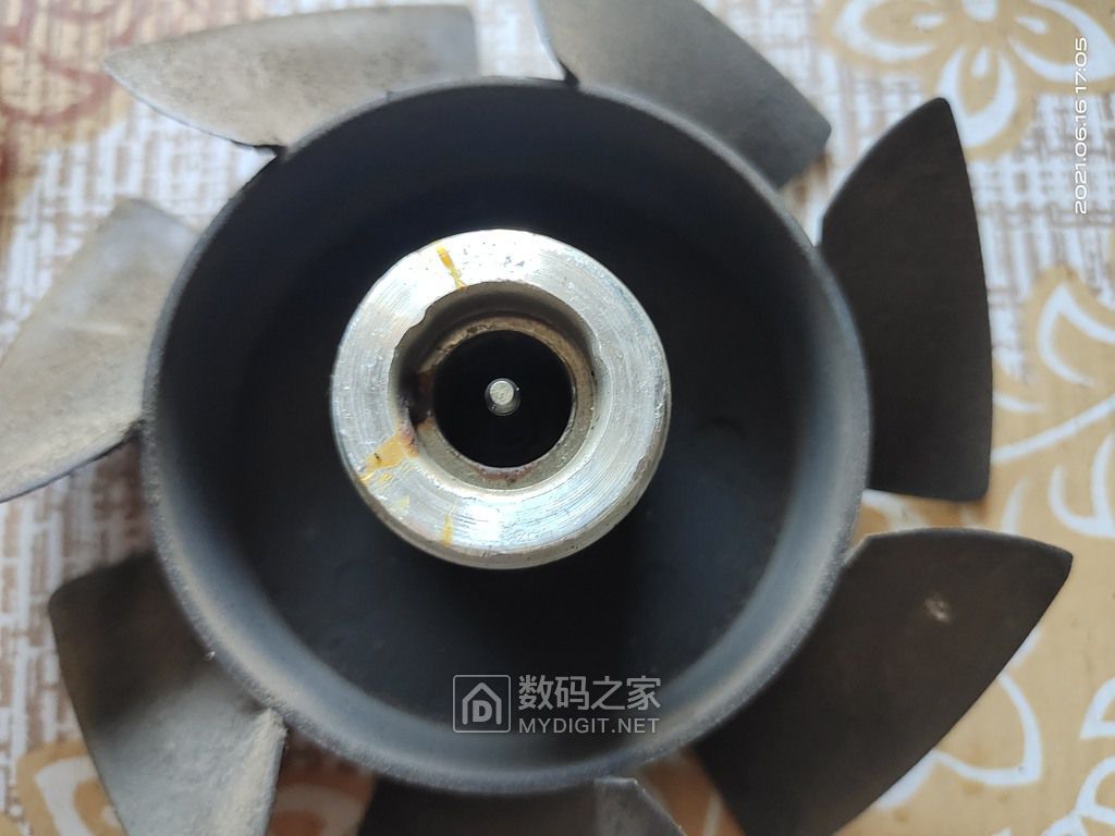

原装的是慧通。12038s
里面居然还贴了个12v的标。

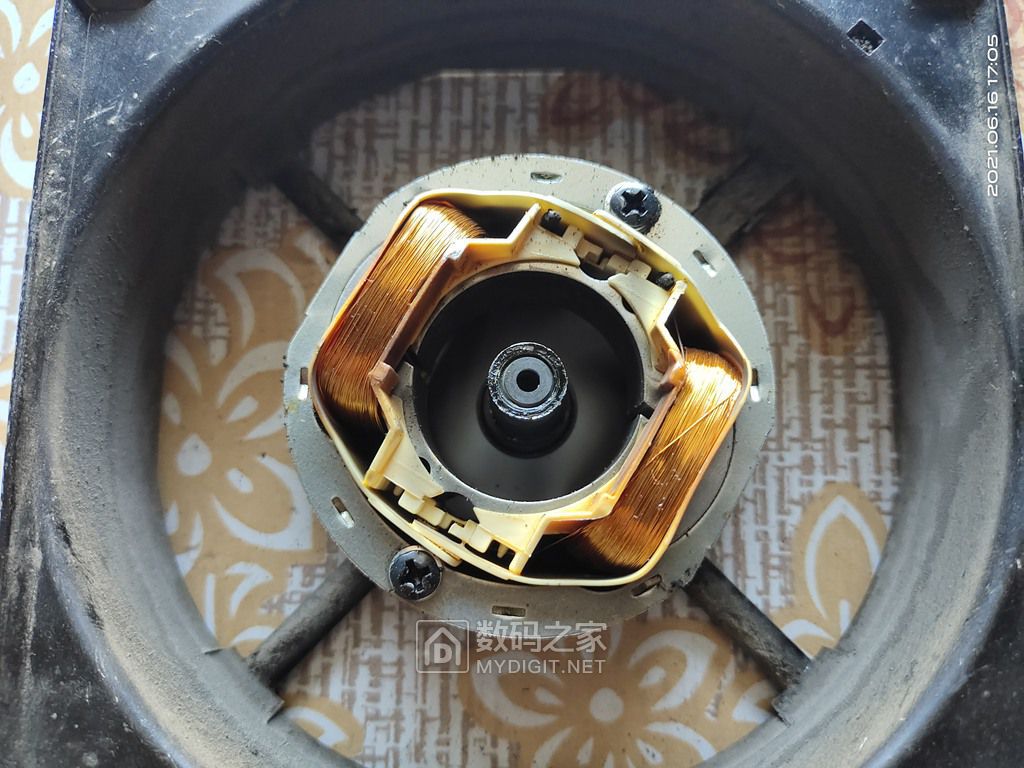

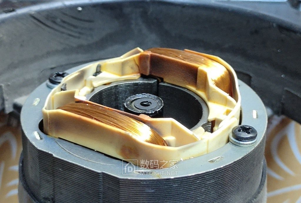

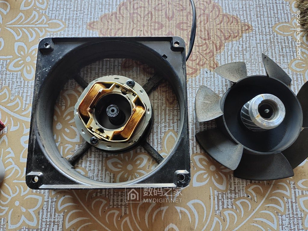

无刷电机,用的是这种,叫啥??
新买的是双滚珠的,原装的是轴套。
顺便把散热器清洗了一下。
感觉还是这种罩极异步电机的风量更给力。

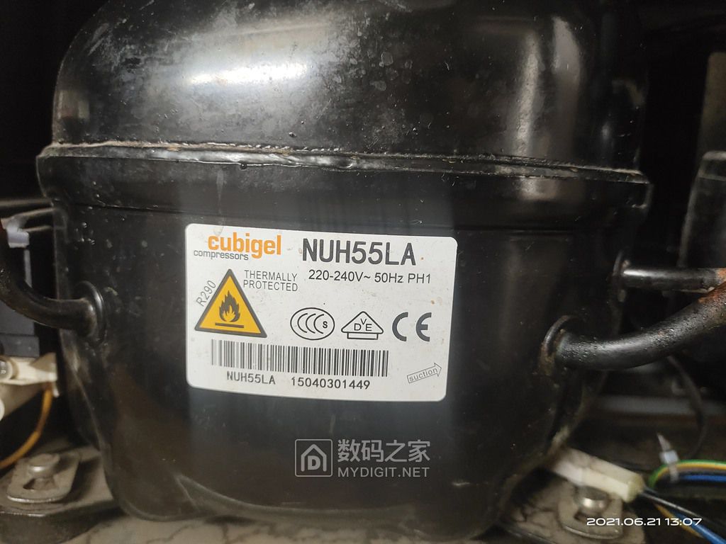

家里的几个冰柜,用的压缩机都不一样。
大家说说哪个比较好?
小天鹅冰柜---华意 酷比奇nuh55LA压缩机,R290制冷剂。

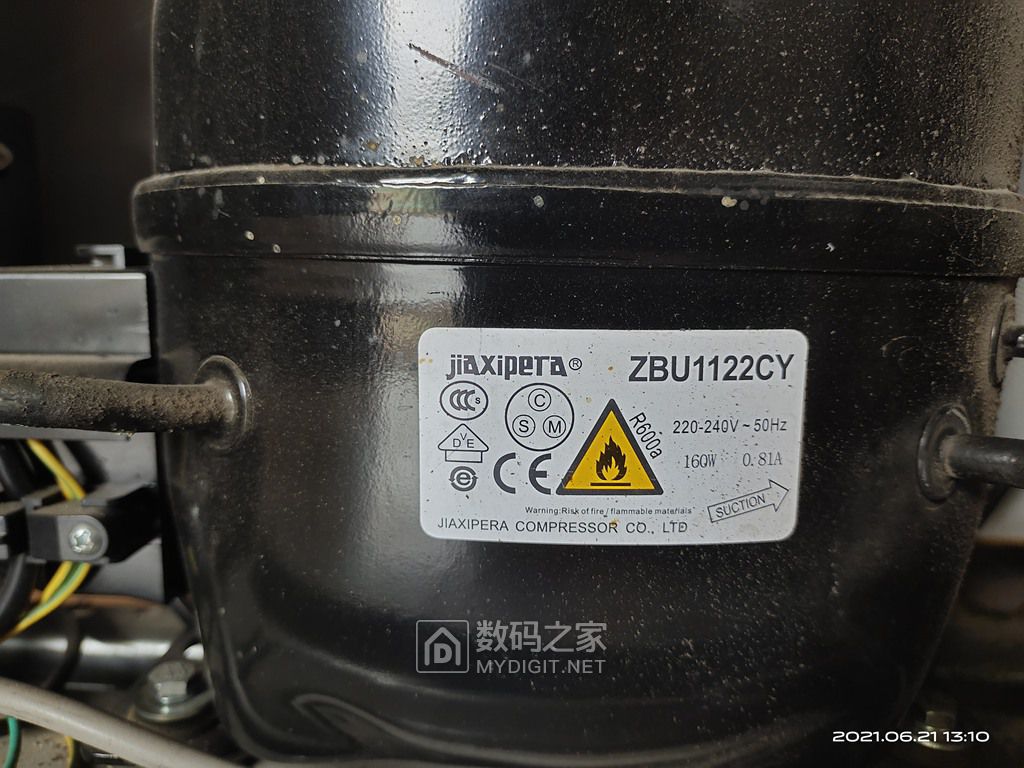

尊贵冰柜,加西拉贝压缩机zbu1122cy.  功率160w,R600a制冷剂。

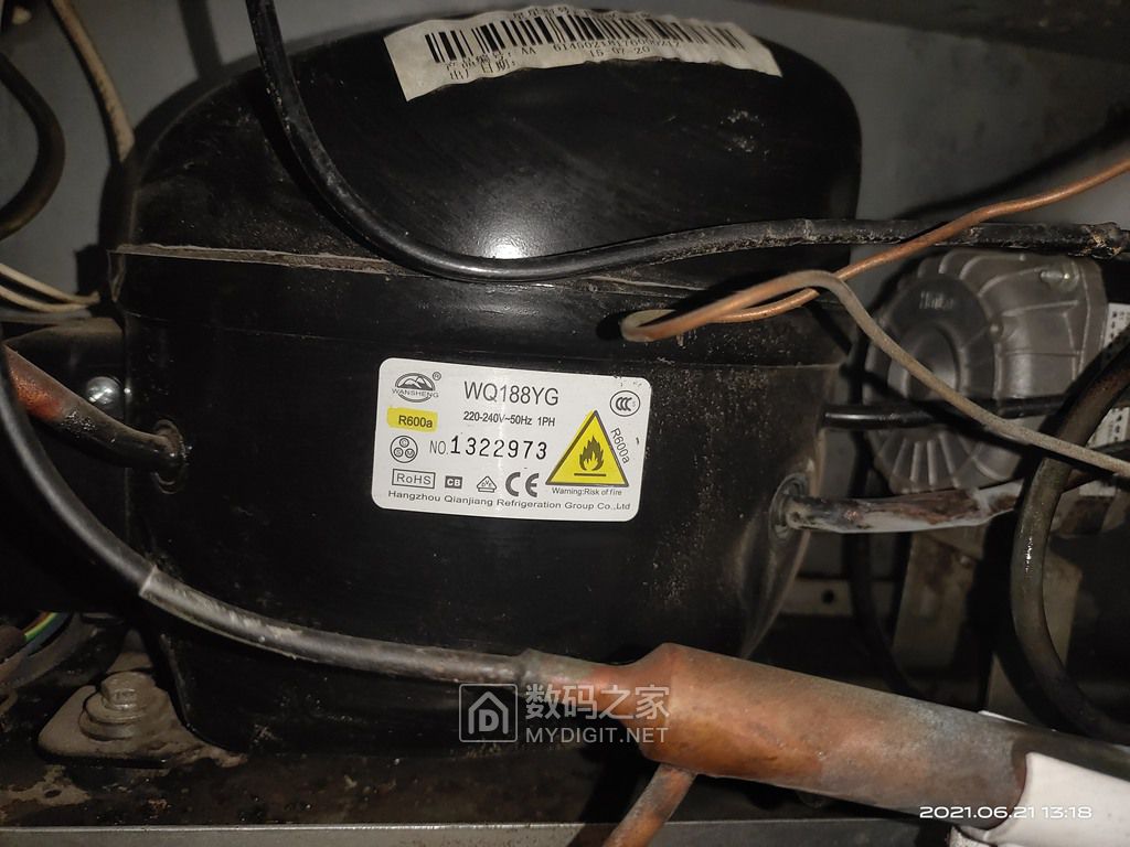

星星冰柜,万胜WQ188YG  R600a制冷剂。

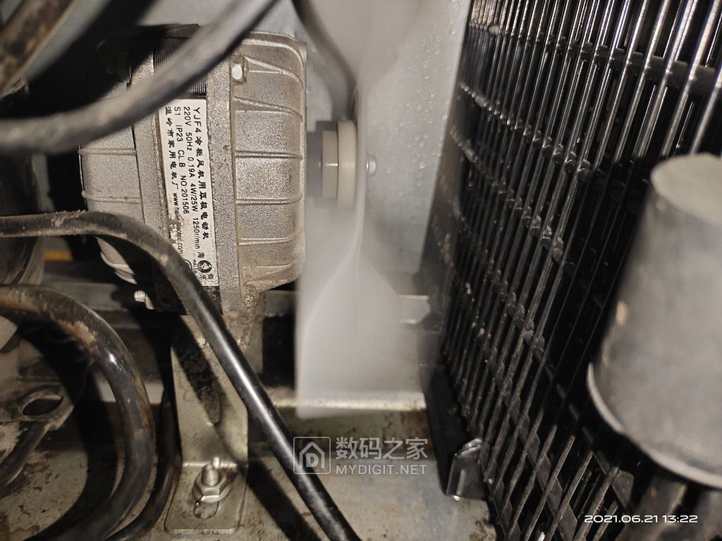

发表于 2021-6-21 16:00:14 来自手机浏览器 | 显示全部楼层
那个风扇也是罩极电机
发表于 2021-6-21 16:19:47 | 显示全部楼层
原来那个也不是无刷电机,没电刷是对的,一瞅转子就是异步电机

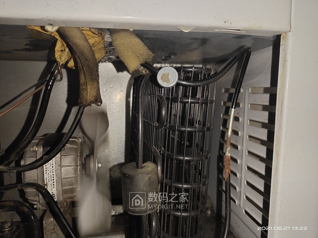

 楼主| 发表于 2021-6-21 18:00:12 来自手机浏览器 | 显示全部楼层

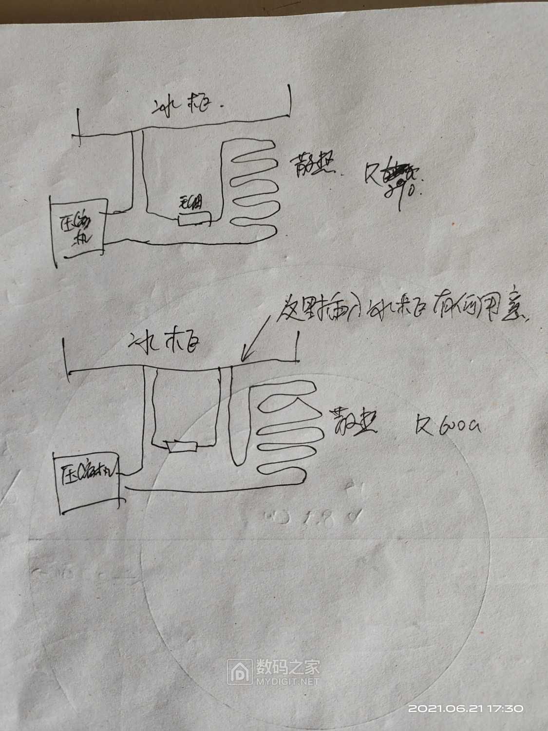

r600a制冷剂的冰柜,制冷剂经过散热器后为何还要进入到冰柜里面再进入到毛细管。
发表于 2021-6-21 19:32:12 | 显示全部楼层
你拆的就叫罩极式轴流风扇~
发表于 2021-6-21 19:49:51 来自手机浏览器 | 显示全部楼层
安装个服务器的暴力风扇,你就不会说12V风扇不行了。
发表于 2021-6-21 20:22:11 | 显示全部楼层
换一个12伏实标2安拆机风扇,配12伏3到5安电源,会比220伏罩极电机风扇好用不少。7叶片220伏风扇我头次见到,以前见过建准5叶片,当初价格挺贵。
发表于 2021-6-21 20:28:45 来自手机浏览器 | 显示全部楼层
220v的风扇,就这种罩极电机,用220v交流电,缺油易损坏。
发表于 2021-6-21 20:34:41 来自手机浏览器 | 显示全部楼层
220伏的,机芯特大,扇叶面积很少
发表于 2021-6-21 20:44:17 | 显示全部楼层
220V的轴流风机也是罩极电极,话说风扇散热能力,一个是看风道,另一个是看风量,功率大的风扇,风量大
发表于 2021-6-21 21:17:24 来自手机浏览器 | 显示全部楼层
玫瑰余香 发表于 2021-6-21 18:00
r600a制冷剂的冰柜,制冷剂经过散热器后为何还要进入到冰柜里面再进入到毛细管。 ...
冰柜的外壳还有几圈散热管
发表于 2021-6-21 21:34:51 | 显示全部楼层
这个管道在门框内走一圈,门框加热,防止柜门结冰冻死打不开。

发表于 2021-6-22 01:33:28 | 显示全部楼层
体积差不多,关键就是线圈的区别了:titter:
发表于 2021-6-22 06:44:52 来自手机浏览器 | 显示全部楼层
2n3055 发表于 2021-6-21 20:44
220V的轴流风机也是罩极电极,话说风扇散热能力,一个是看风道,另一个是看风量,功率大的风扇,风量大 ...
罩极电机效率低,风量都不如一半功率12V散热风扇。
发表于 2021-6-22 14:32:17 | 显示全部楼层
楼主没看标识吧。220V0.16A估算功率要有35W。12v0.3A只有可怜的3.6W。效果当然不行。如果12v是暴力风扇2A以上那种,效果就不一样了。
