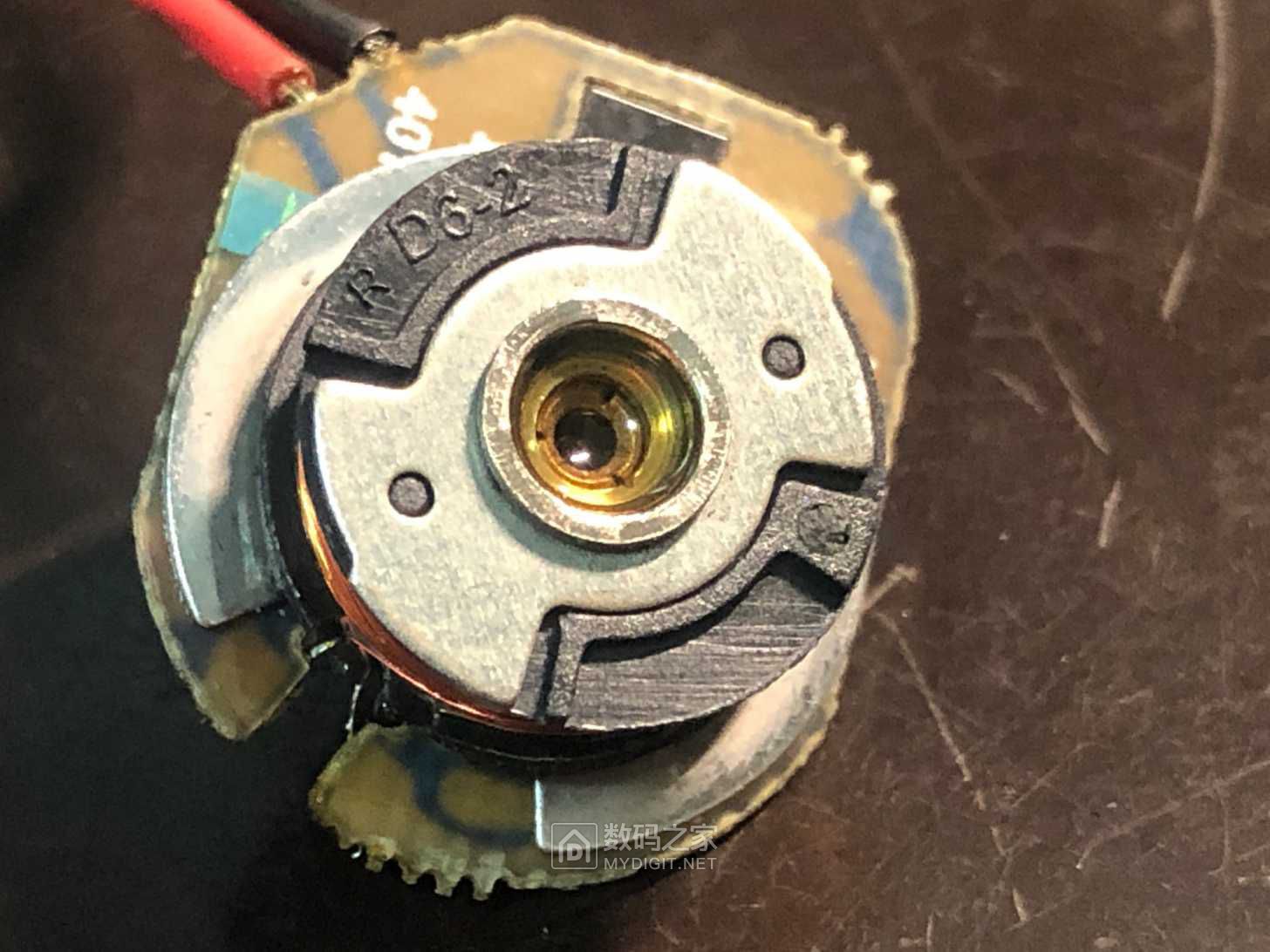

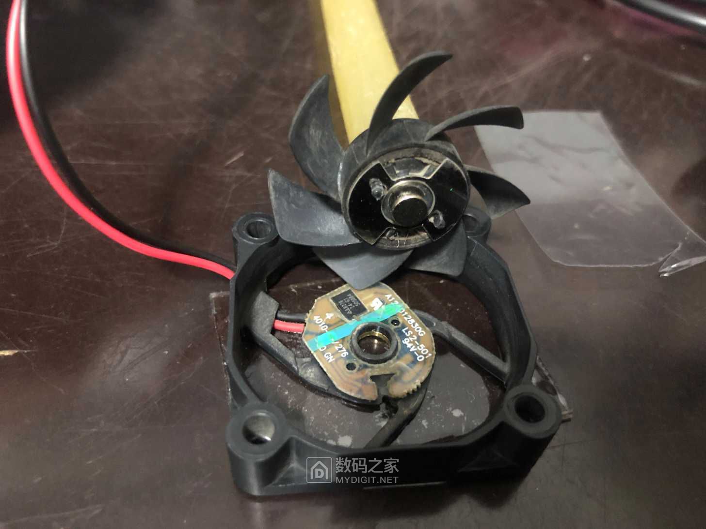

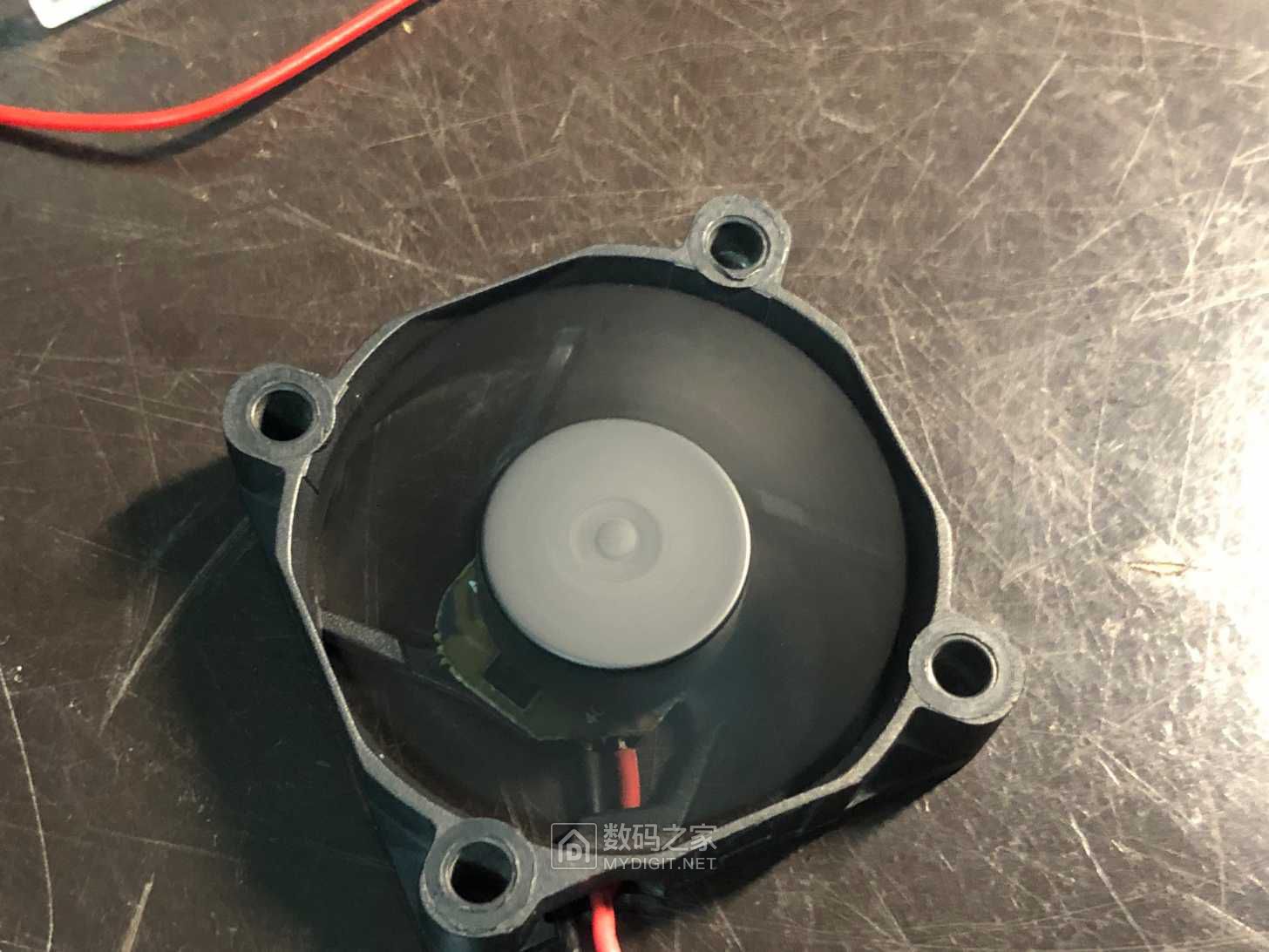

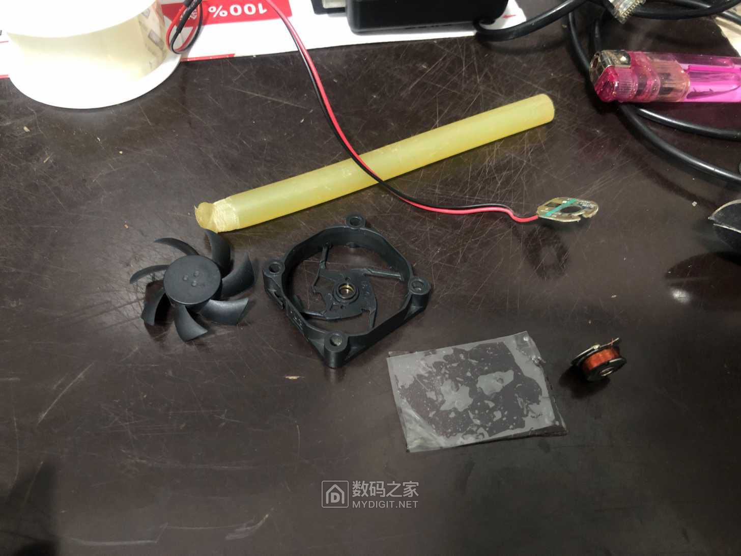

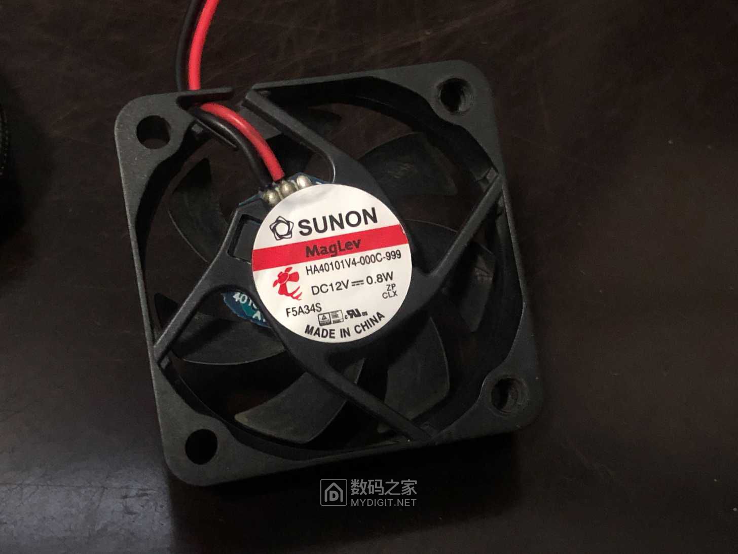

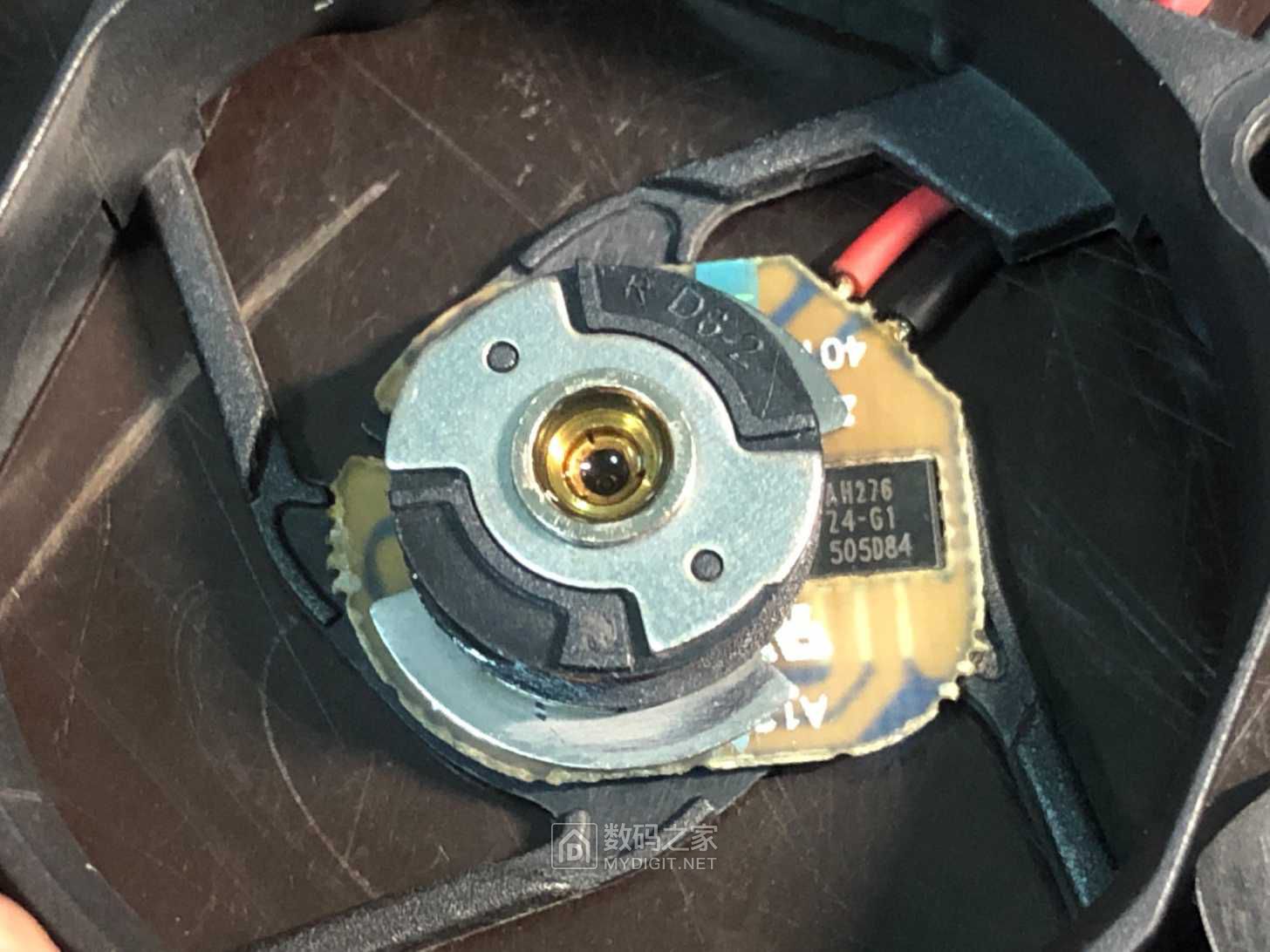

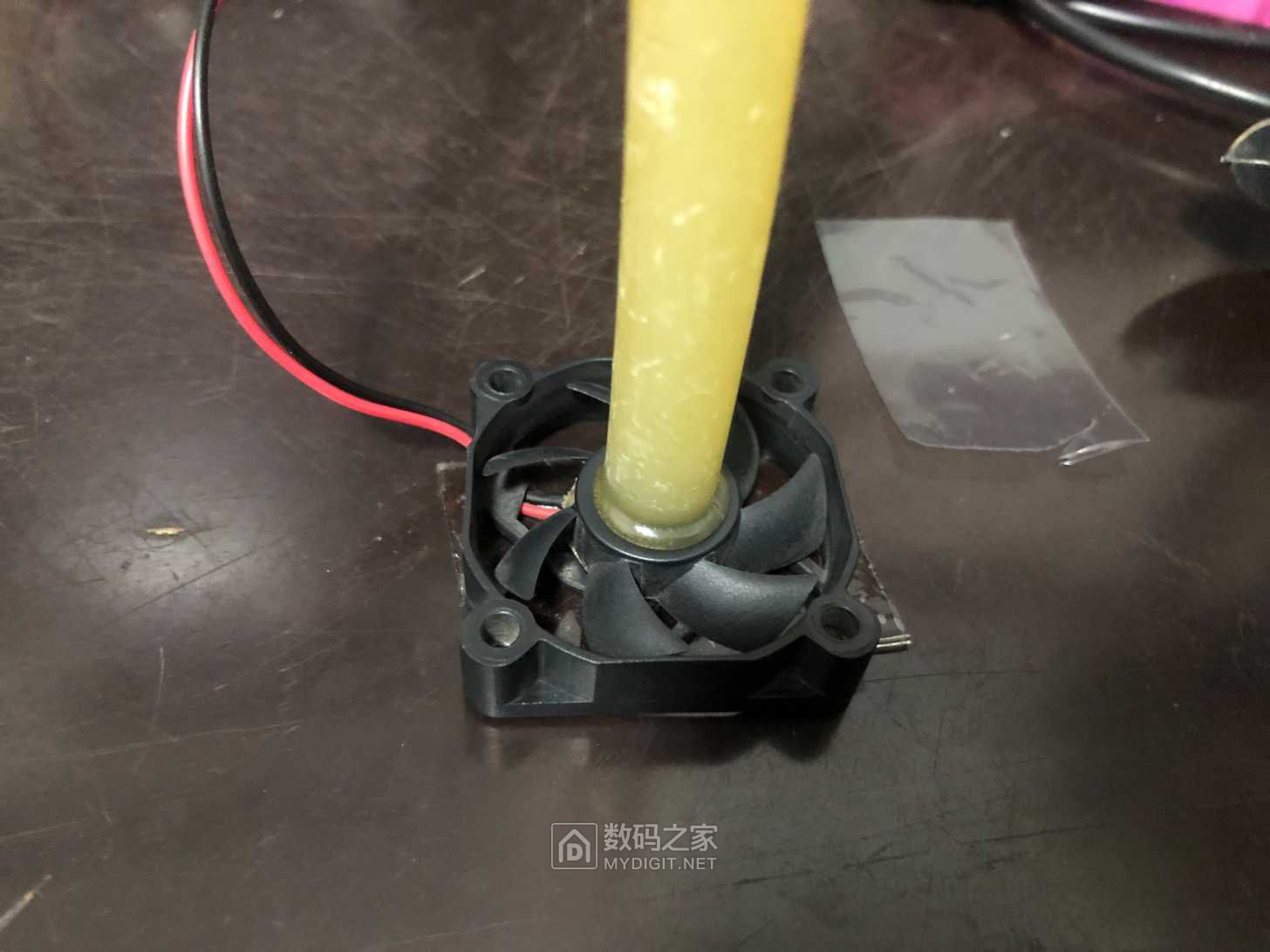

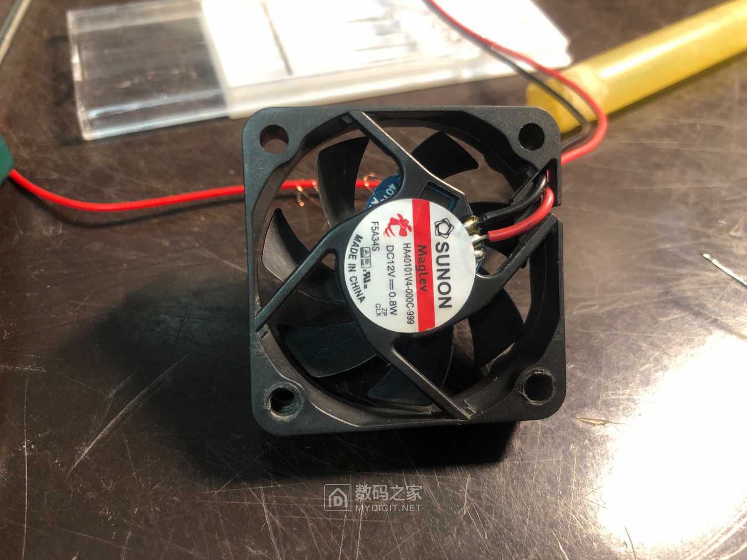

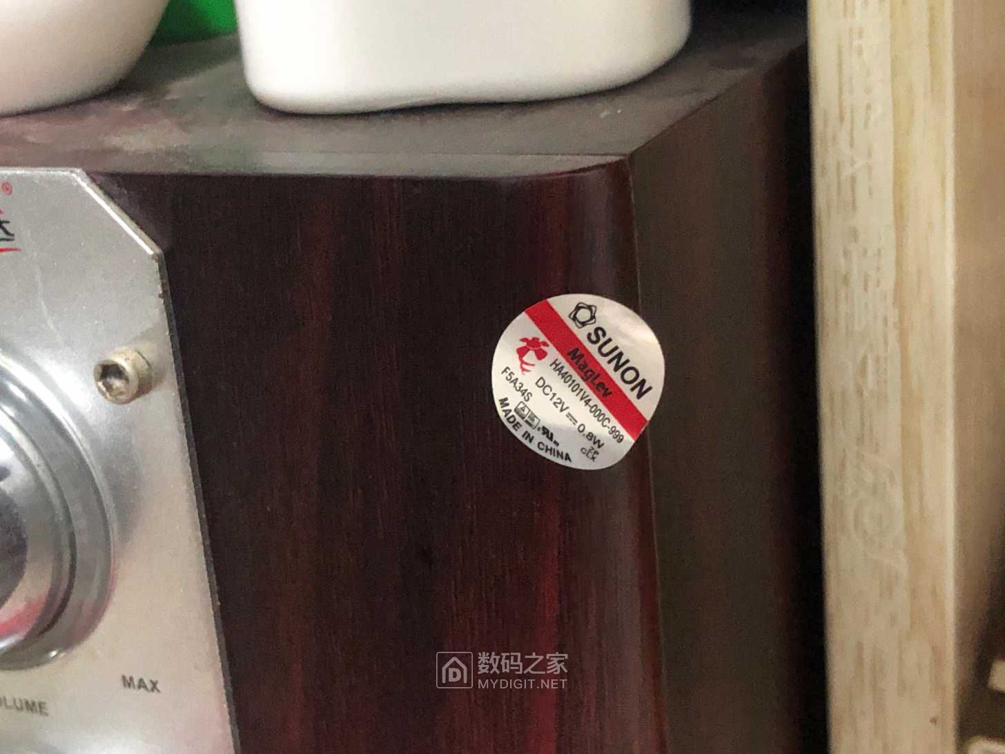

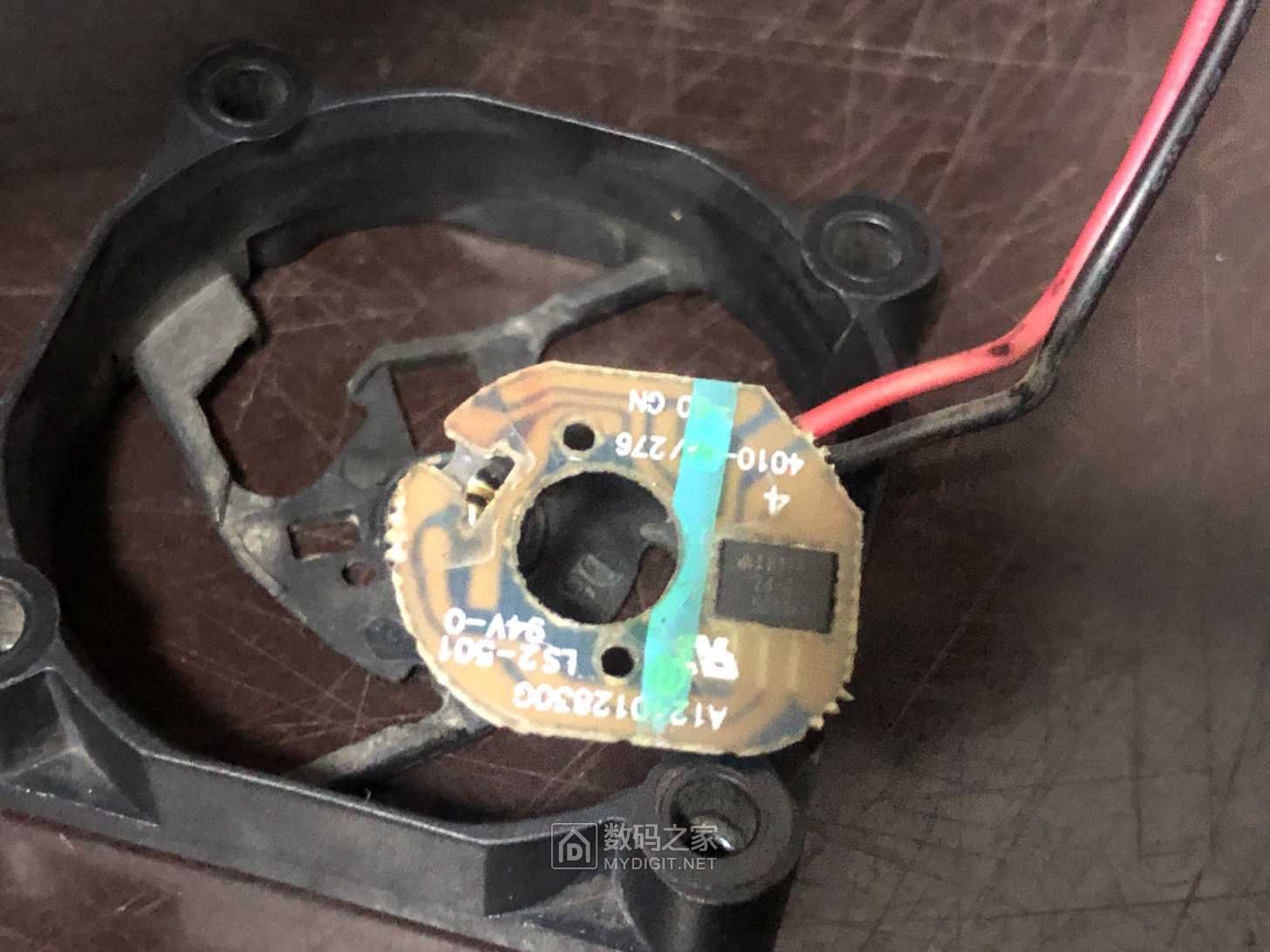

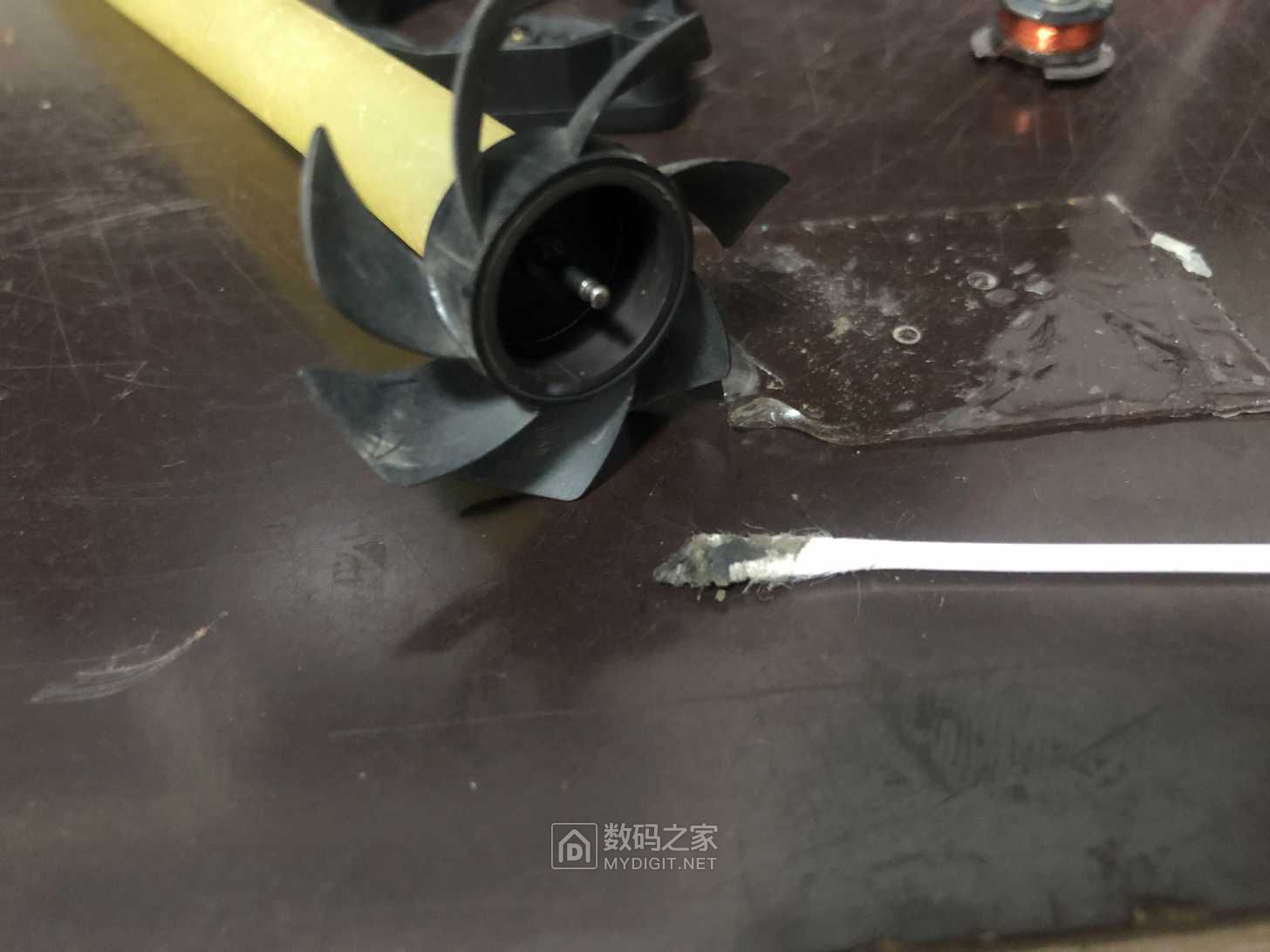

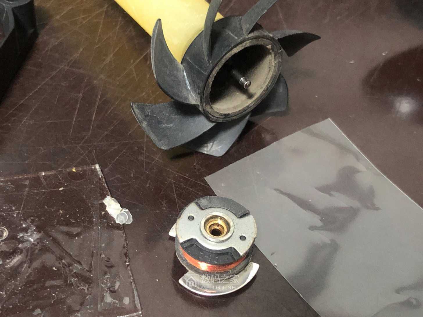

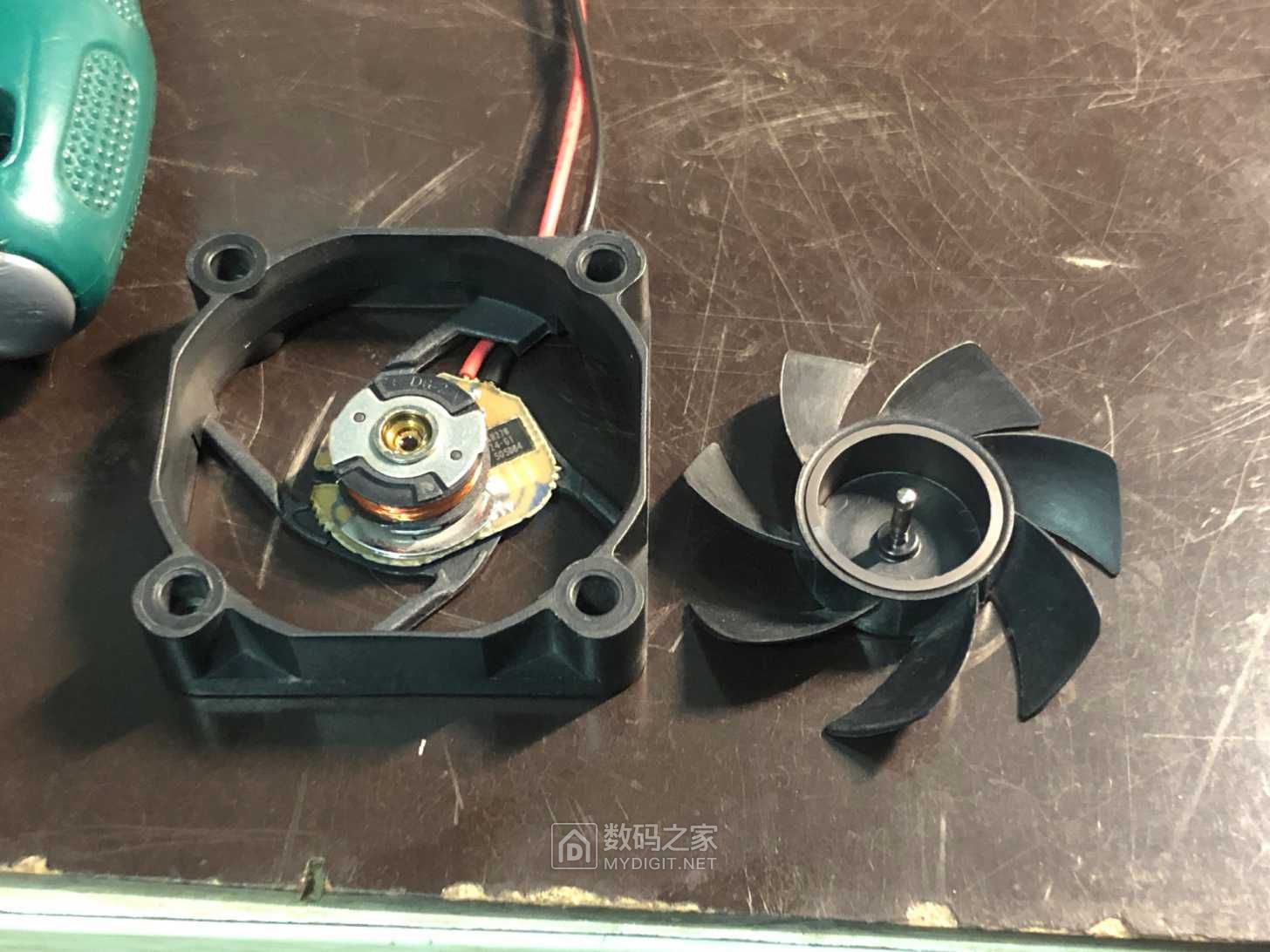

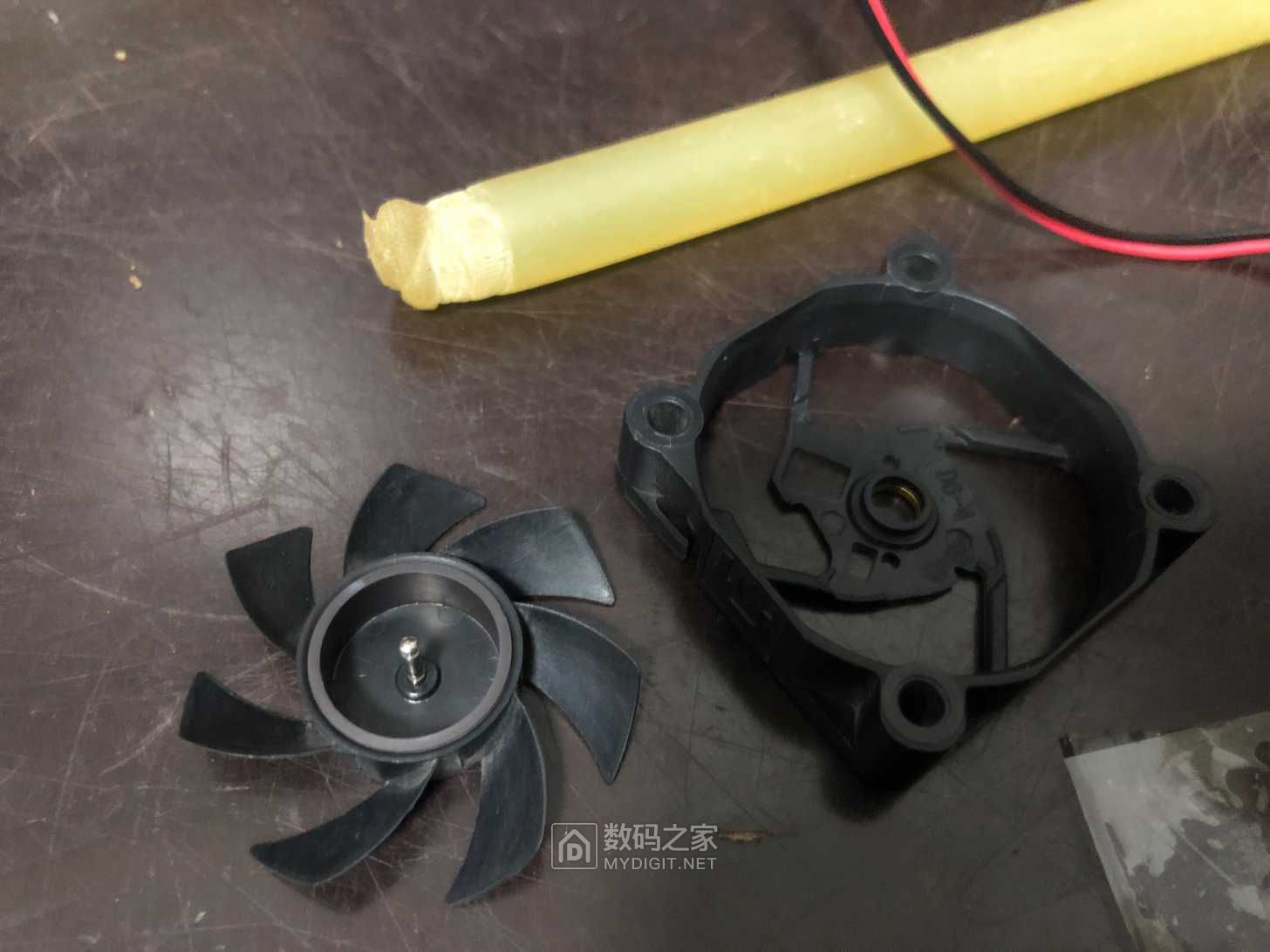

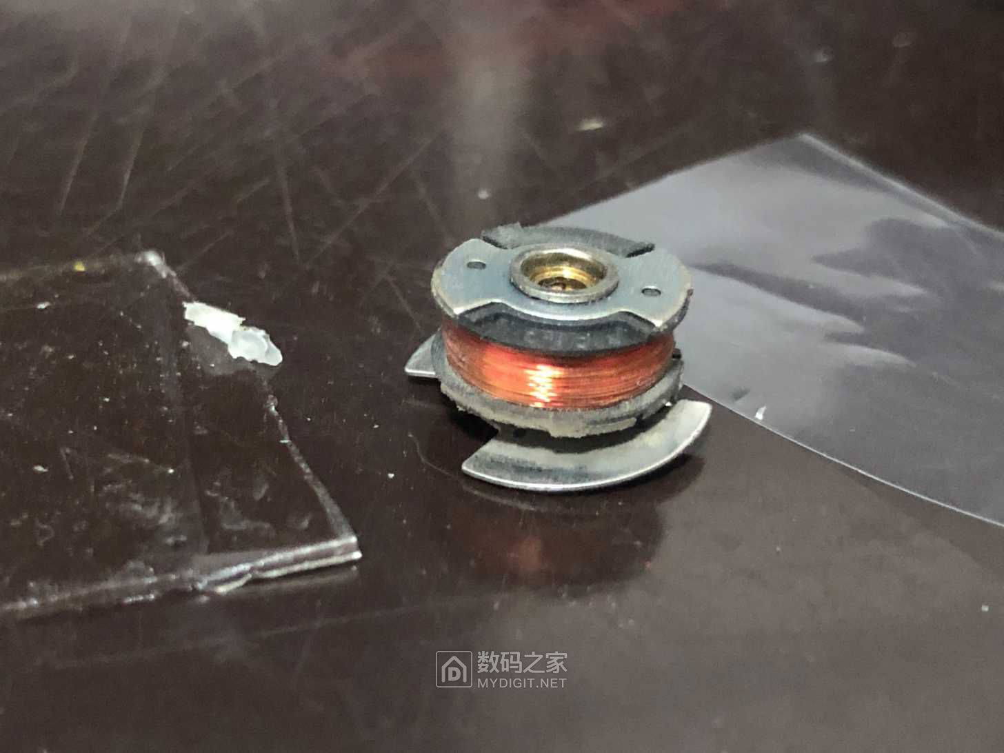

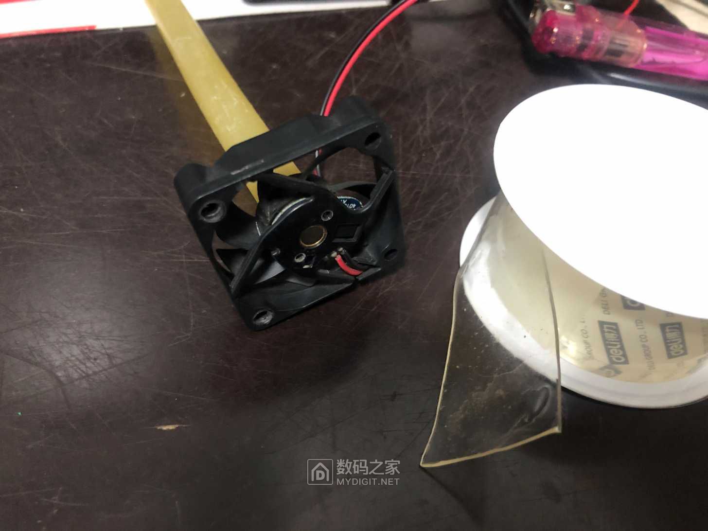

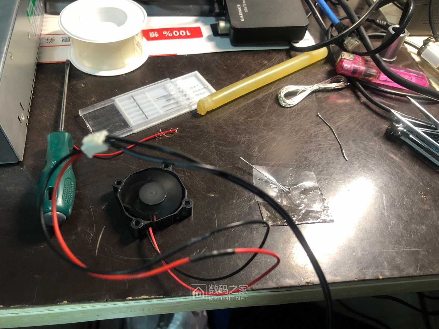

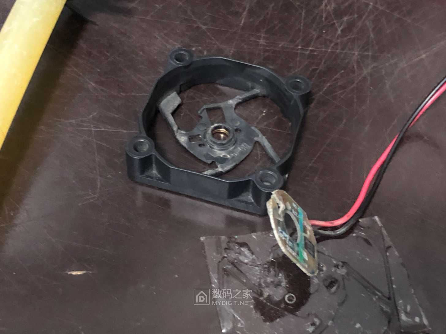

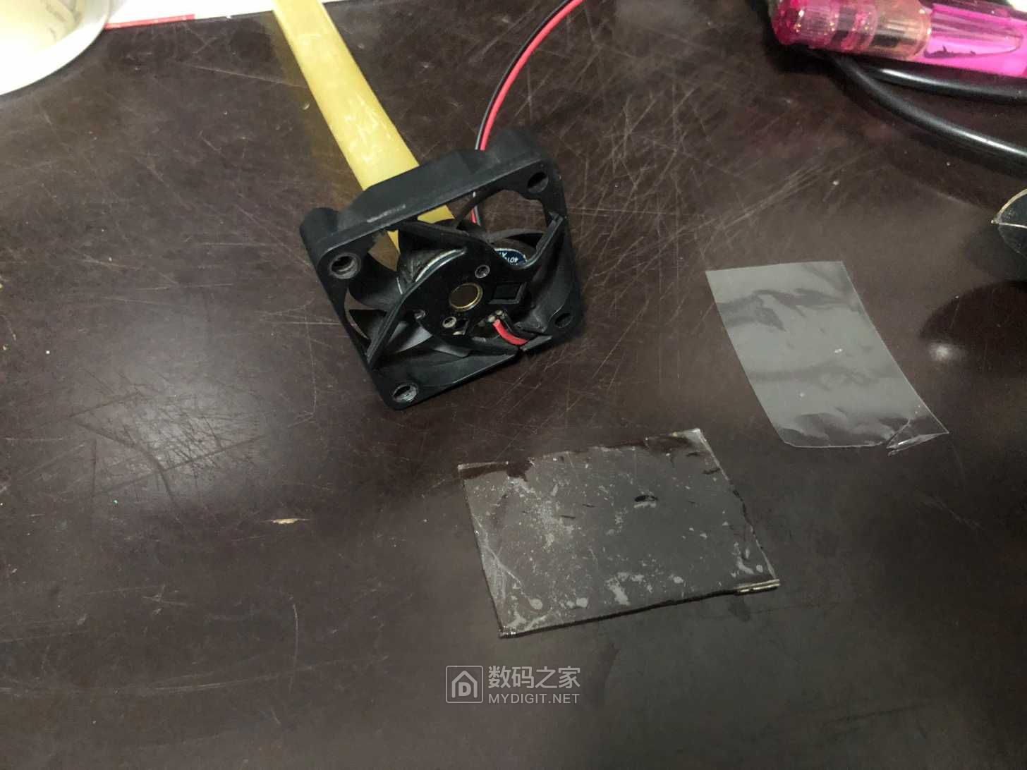

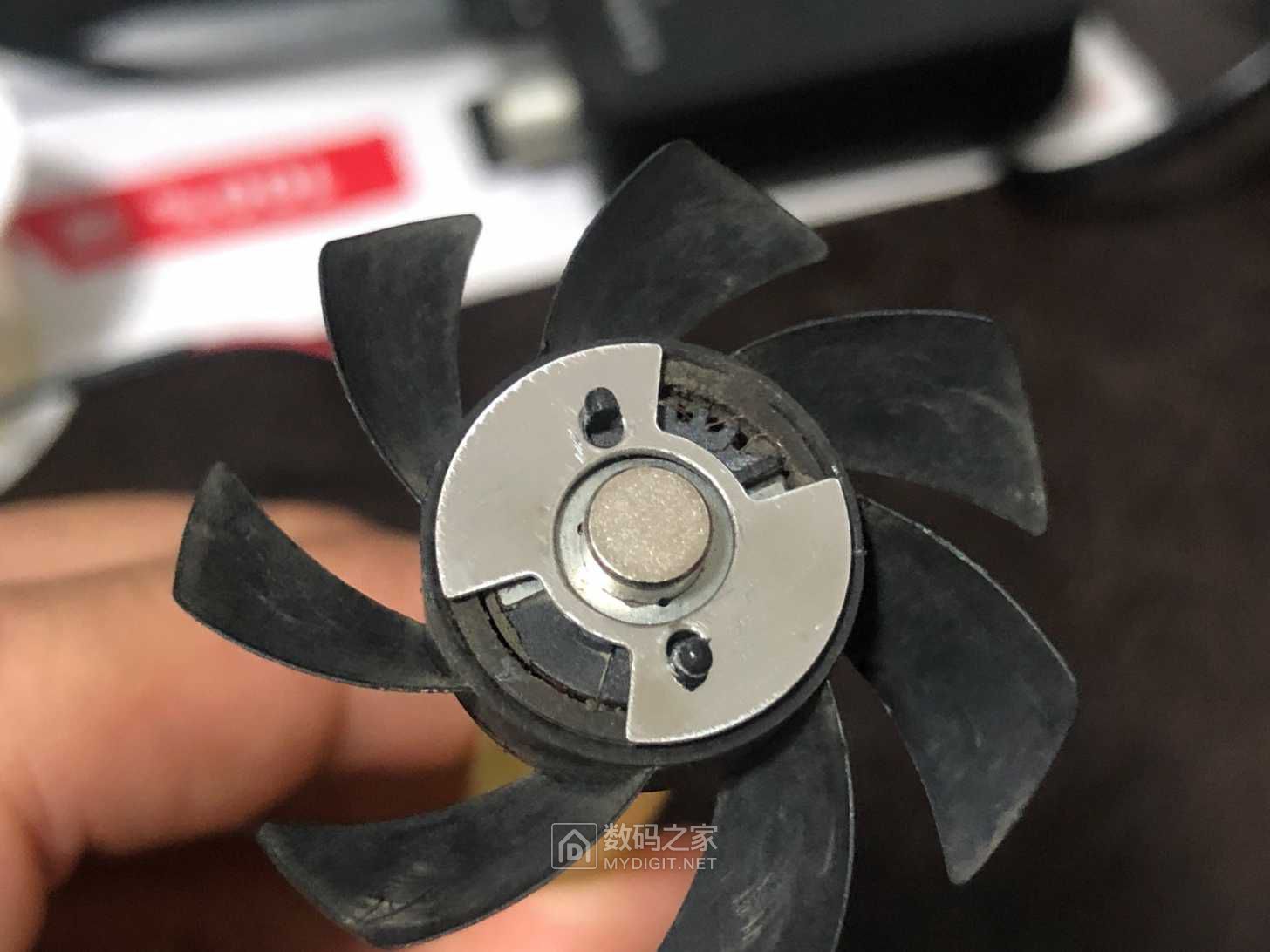

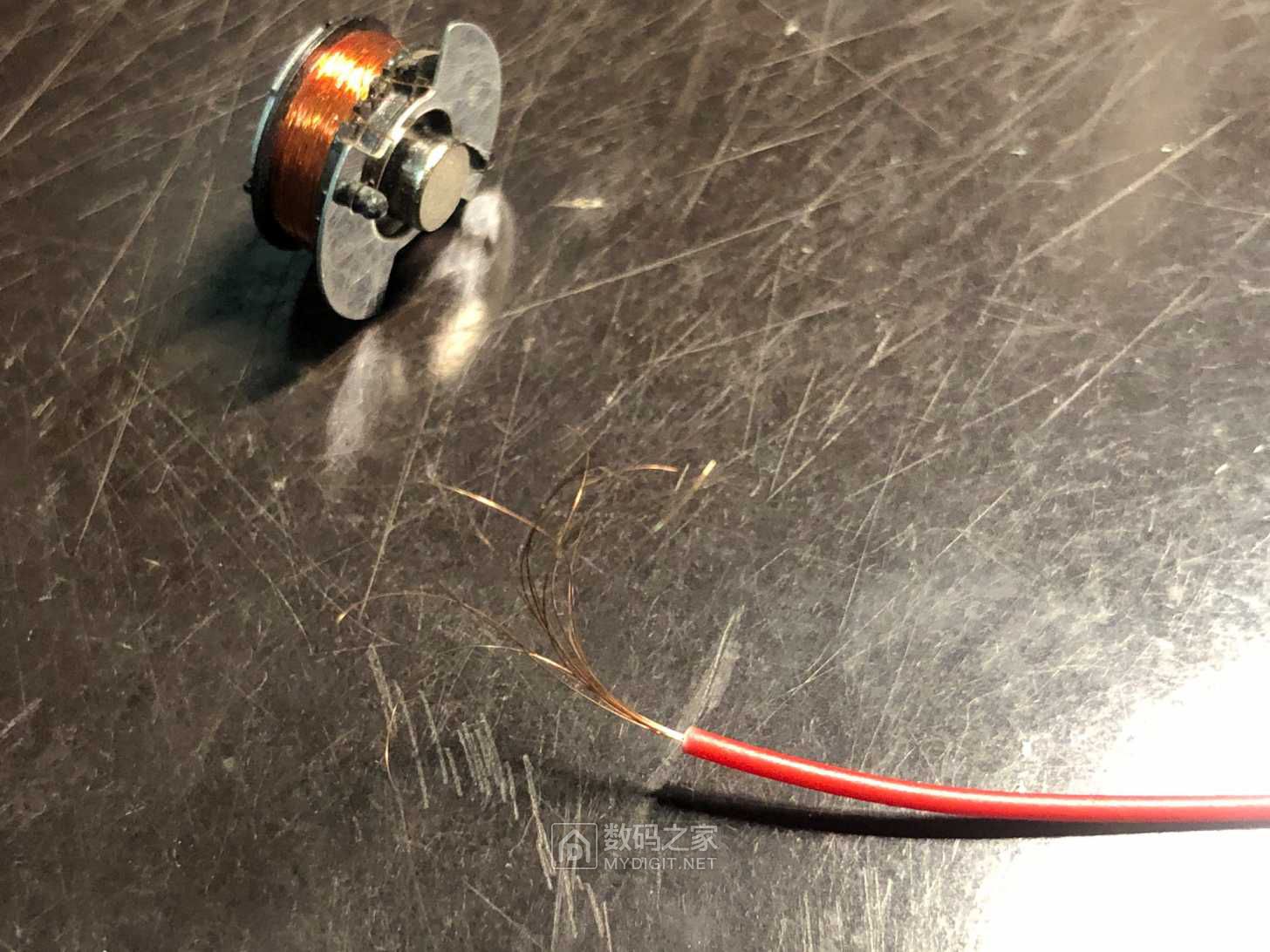

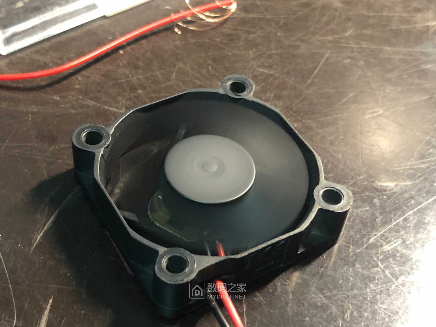

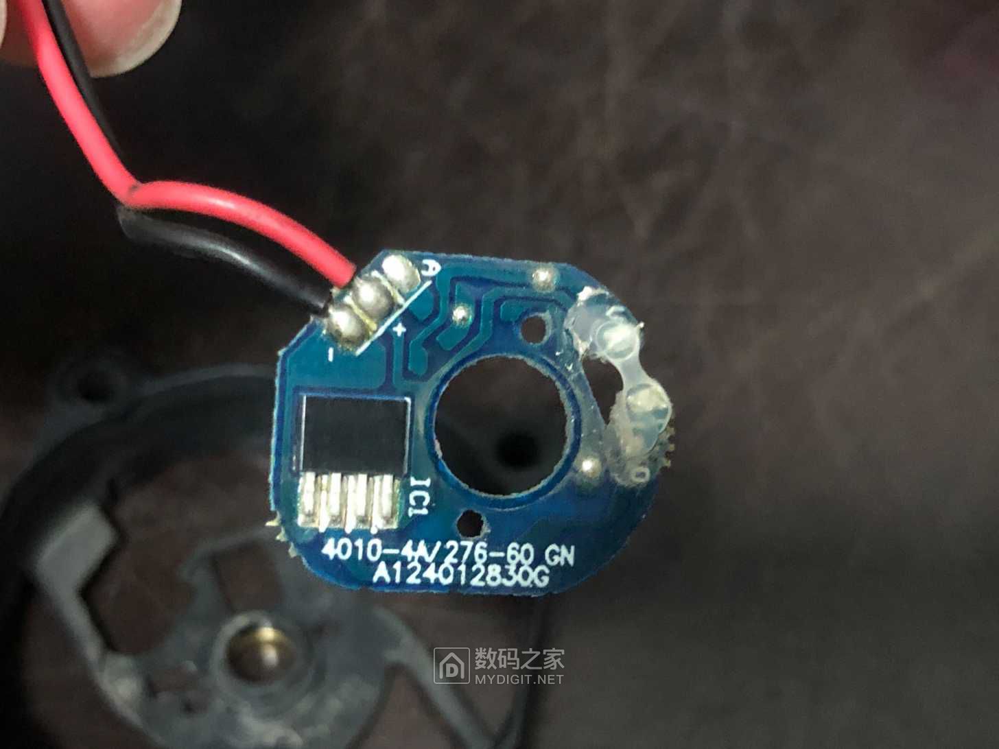

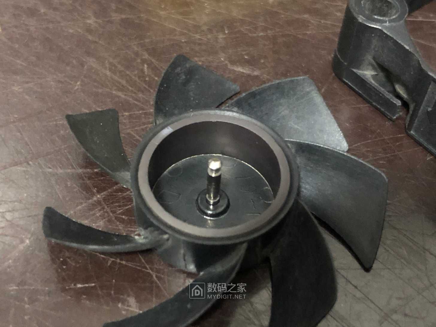

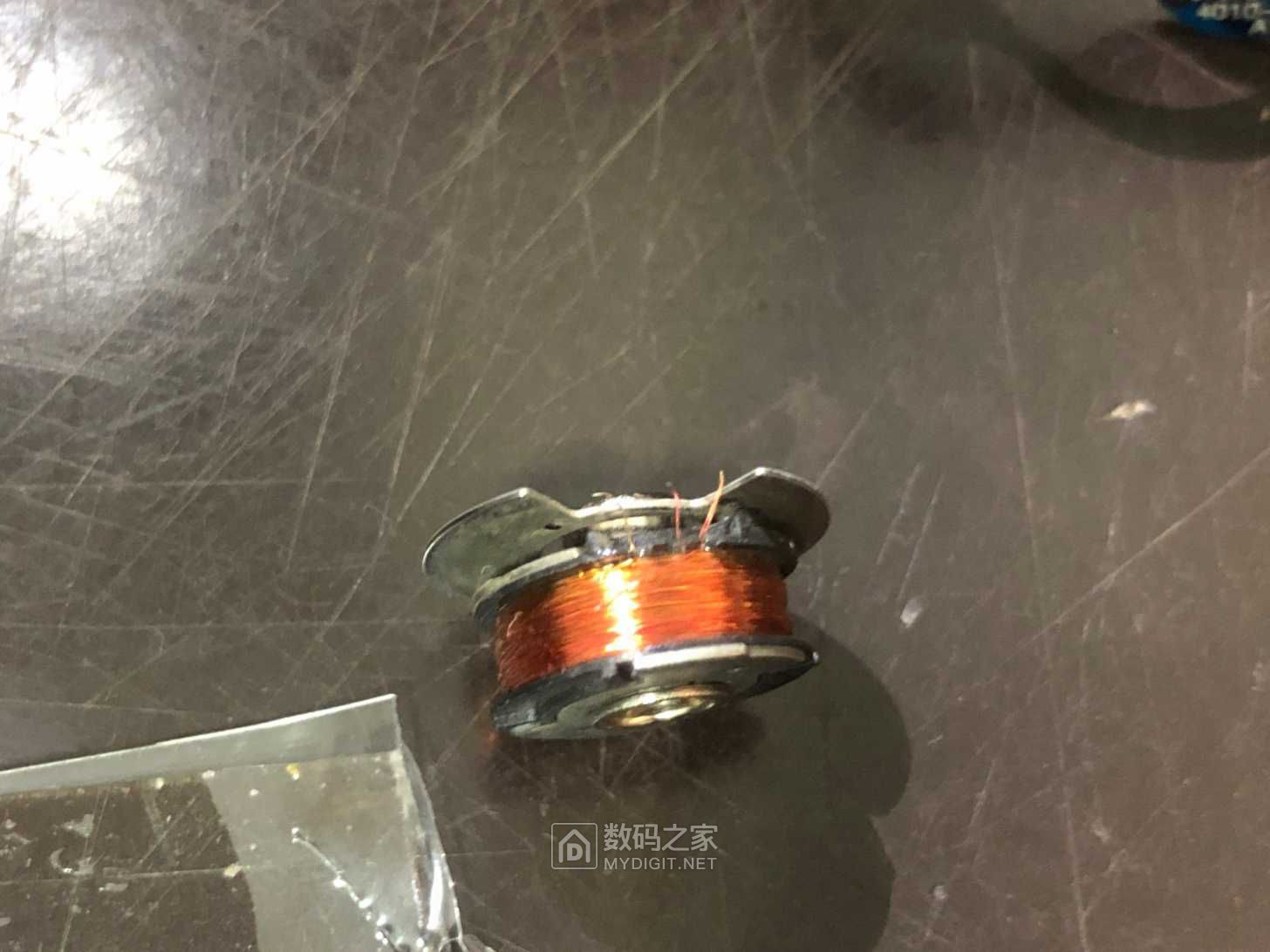

突然发现家里的监控录像机风扇噪音大,拆开上点油!一开始无从下手,有人建议用热熔胶棒,我就试试,然后线圈就断了!不过最终还是搞定了!这个风扇与一般的线圈不一样!加的是汽车的0w-20机油!拍几张图给大家看看!最后说一下拆这个风扇应该先把两条电源线线焊下来,用双面胶粘把风扇粘在桌子上固定然后再用热熔胶粘上扇叶拔就不会把电路板与线圈拉断了,因为线卡在外框上的拆掉比较稳妥,我应该是没拆线造成电路板与线圈拉断分离!然后再用尖嘴钳夹着金属座部分继续拔出风扇的扇叶部分!
而且吧,我这个风扇拆开后发现定子与转子之间有很多尘土!不知道噪音是不是由于尘土多阻力大造成的,总之清理后加上有效果是相当OK
总结一下拆开步骤
1焊掉风扇电源线(电源线是卡在外框上的,可能会拉坏电路板与线圈造成报废,我的就拉断了,幸亏我技术好又焊上了,也可以把线从外框摘开把插头绕到风扇上面不产生干涉防止拉坏线圈)这一步很重要啊!

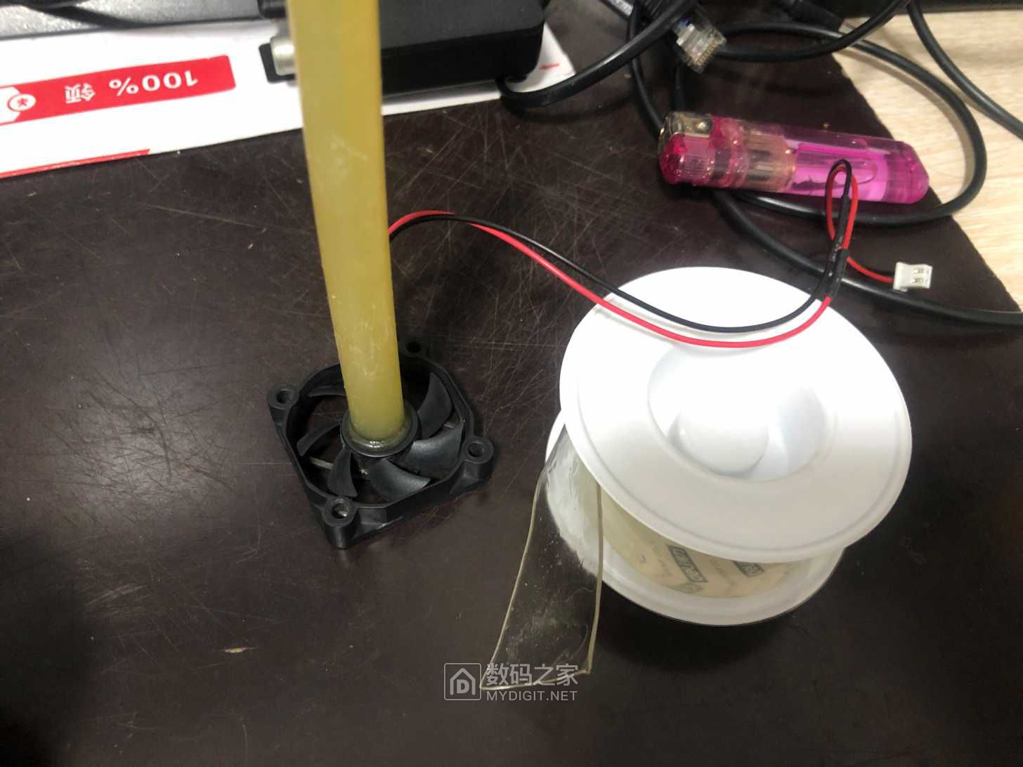

2揭下标签把风扇用双面胶粘在桌面上固定住
3把热熔胶棒加热粘在扇叶中心位置
4垂直用力向上一拔这时可能有两种情况出现,运气好的话这一步有可能直接就拔出扇叶部分了,如果是线圈与扇叶整体从外框被扒出来了就继续下一步
5用钳子夹住轴座中心的金属部分继续一拔就能拔出扇叶部分了
