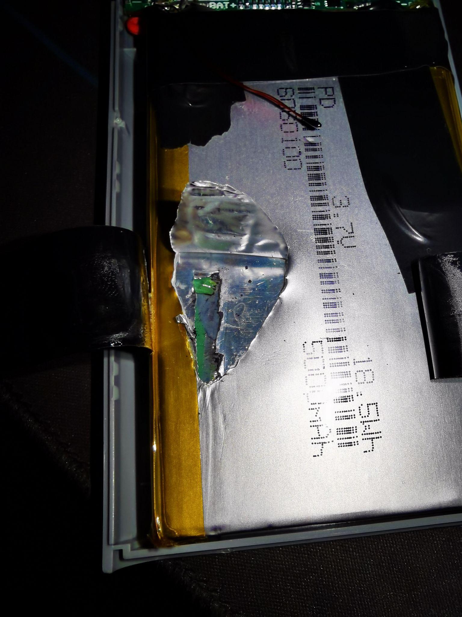

 楼主| 发表于 2022-2-13 23:34:25 | 显示全部楼层
liumiao73 发表于 2022-2-13 15:41
手机电池算什么电池,自放高吗?
手机比较乱。早期是镍氢。后来是金属壳,包括智能机。最近都是软包了。甚至充电宝也软包大行其道。
至于是电解液还是聚合物,很难确定。我不小心扎破的小米,有电解液(六氟磷酸锂)渗出,但下图这种,负极都破了,也没有液体,应该属于聚合物。
聚合物的,自放电就很高。原理我不懂,我是观察的结论。因为18650放几年还有电,而聚合物三个月甚至更早就没电。
不过仅仅讨论自放电的话,都不如镍镉。我的理发推子,镍镉。配套送一个备用电池,10多年没用过。插上去居然还推完2次板寸。
发表于 2022-2-15 21:19:17 | 显示全部楼层
聚合物是膏体,很少有漏液的,聚合物自放电很小,漏电可能是空气有一定湿度或者设备有待机功耗引起的,直接断开整个物理连接放到干燥阴凉的地方,几年了照样有电,而且健康度满满的
 楼主| 发表于 2022-2-16 03:30:27 | 显示全部楼层
windows9650 发表于 2022-2-15 21:19
聚合物是膏体,很少有漏液的,聚合物自放电很小,漏电可能是空气有一定湿度或者设备有待机功耗引起的,直接 ...
好吧。也许我样本量太少了。回忆了一下,手头的18650也有放坏了的。但比例低。而聚合物的,则几乎都自放电到完全没电了。。。
