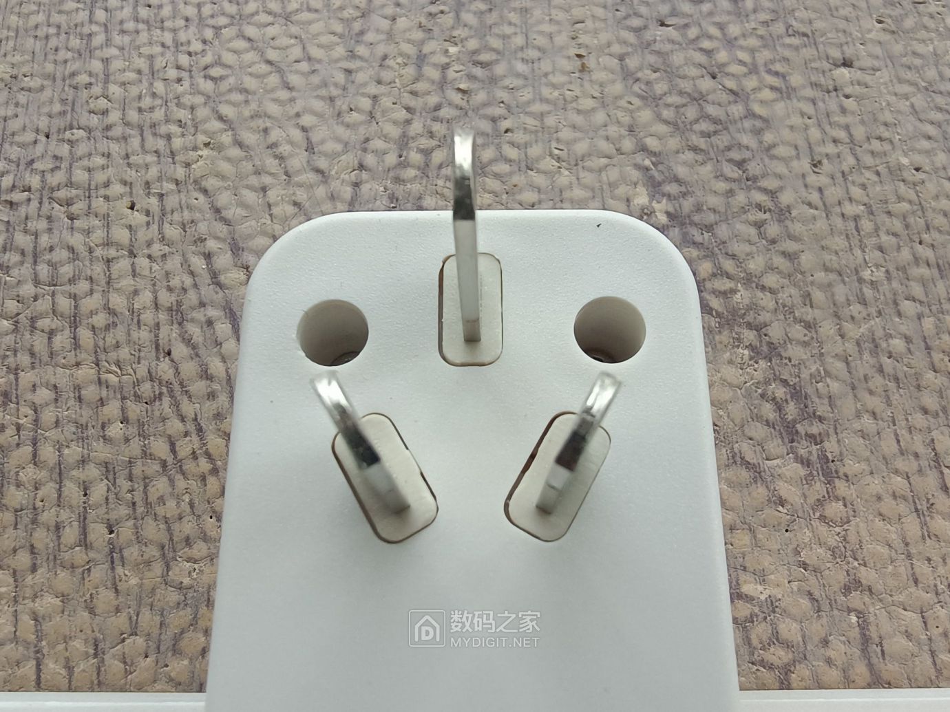

有这个支脚不错,比印花的那个设计实用多了
支脚套在插脚上
拿下支脚露出插脚

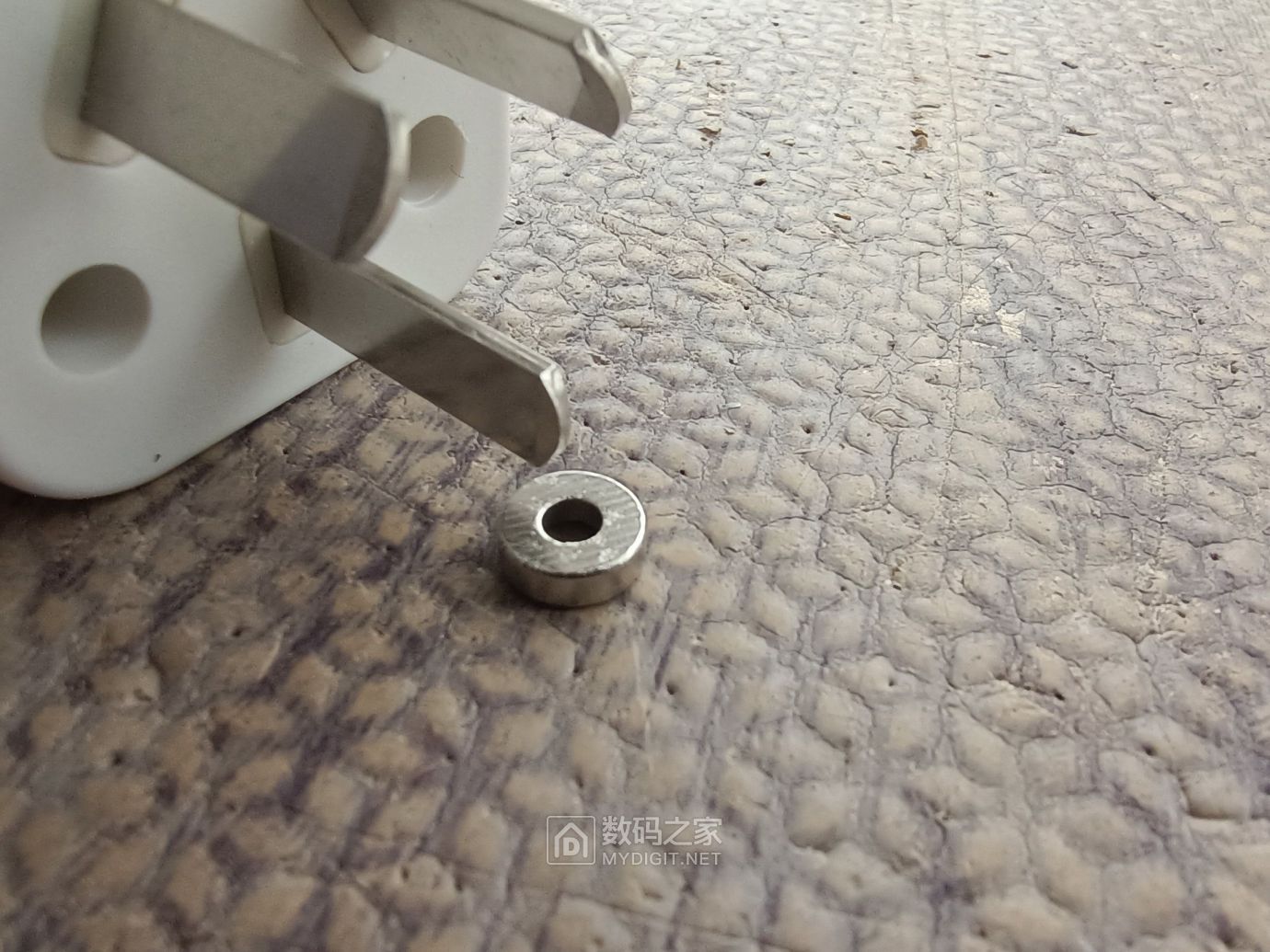

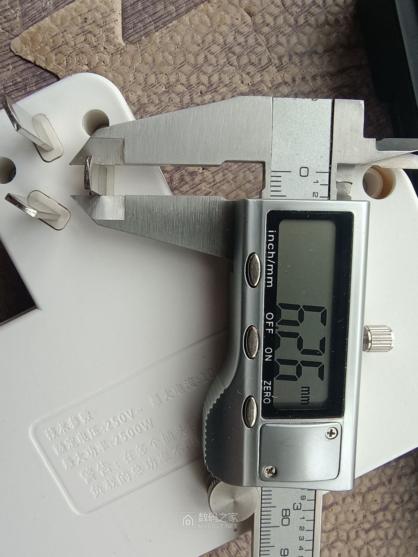

插脚磁钢不吸,最少证明不是铁的

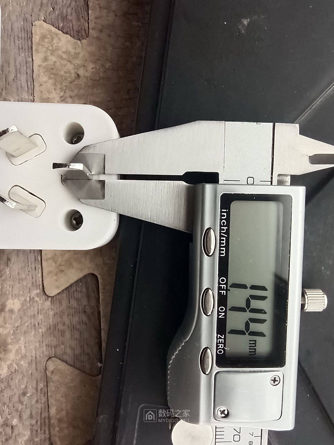

插脚厚度,还行吧
宽度

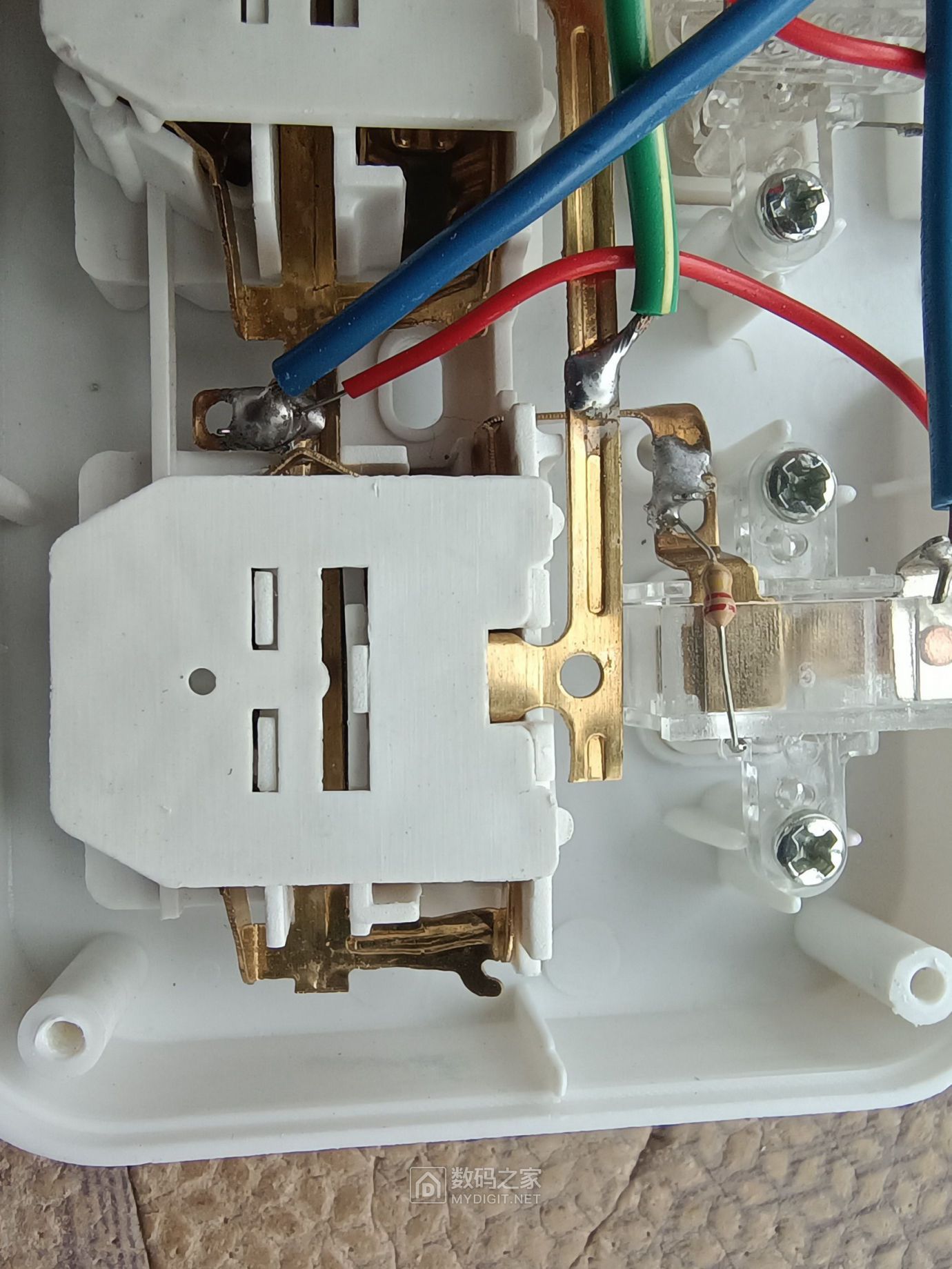

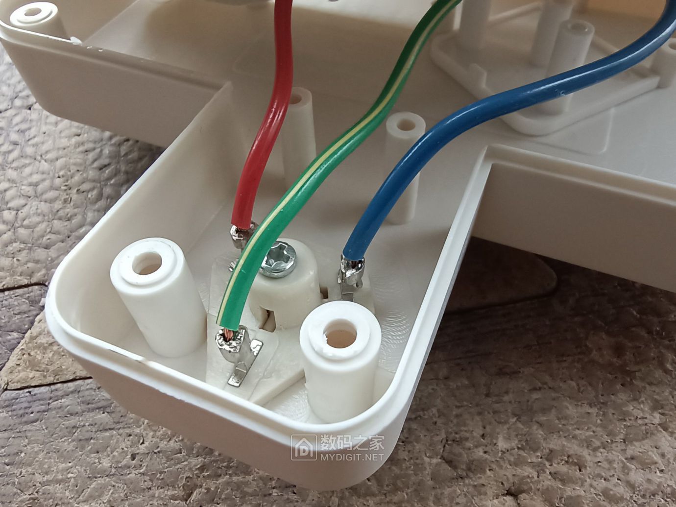

压接加锡焊
这是个盖子

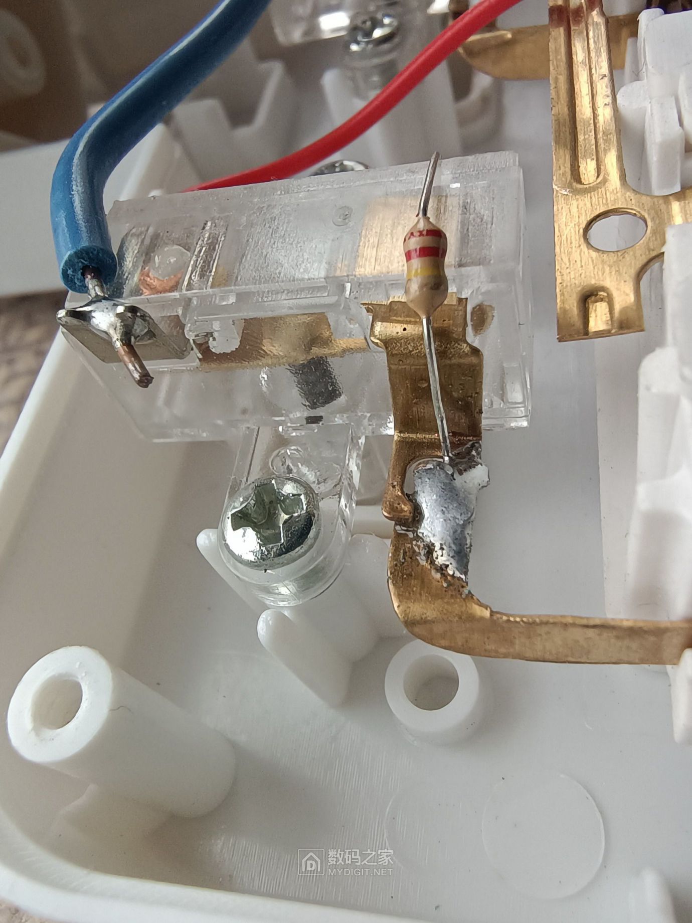

铜排跟开关是一体的
撬盖子
盖子撬开了

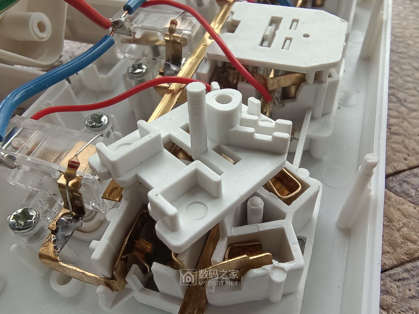

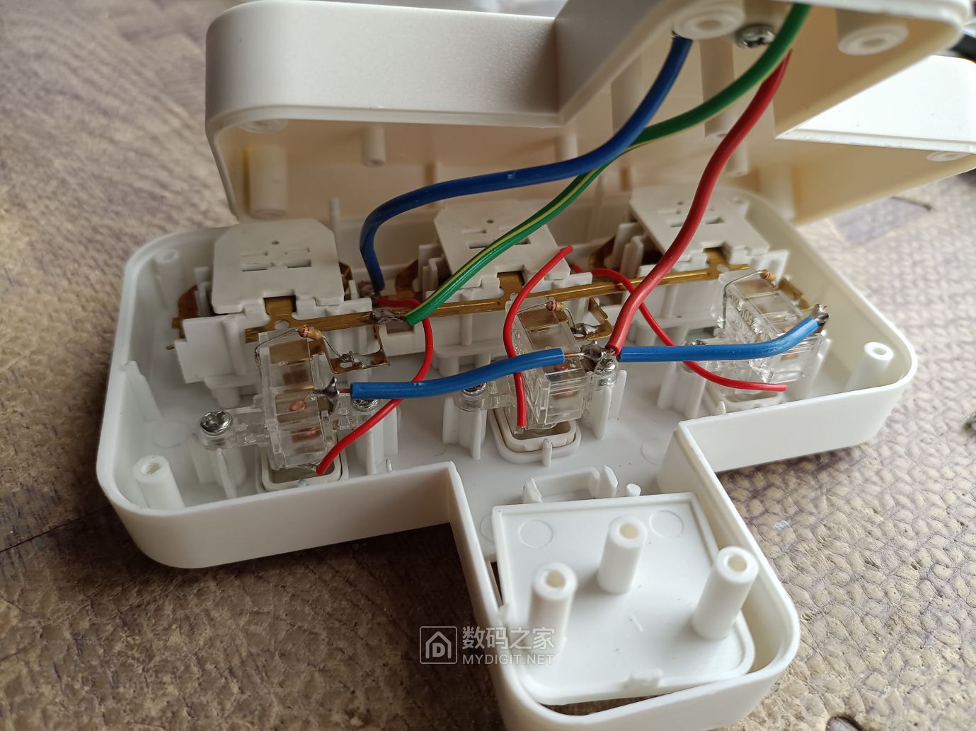

整体结构
地线铜排取出
地线铜排厚度,有点薄,能达到2500W吗?
零火铜排厚度,稍厚一点点
零火铜排跟开关是一体的,不好拆了,要拆得动烙铁,也没啥拆头,不拆了。
