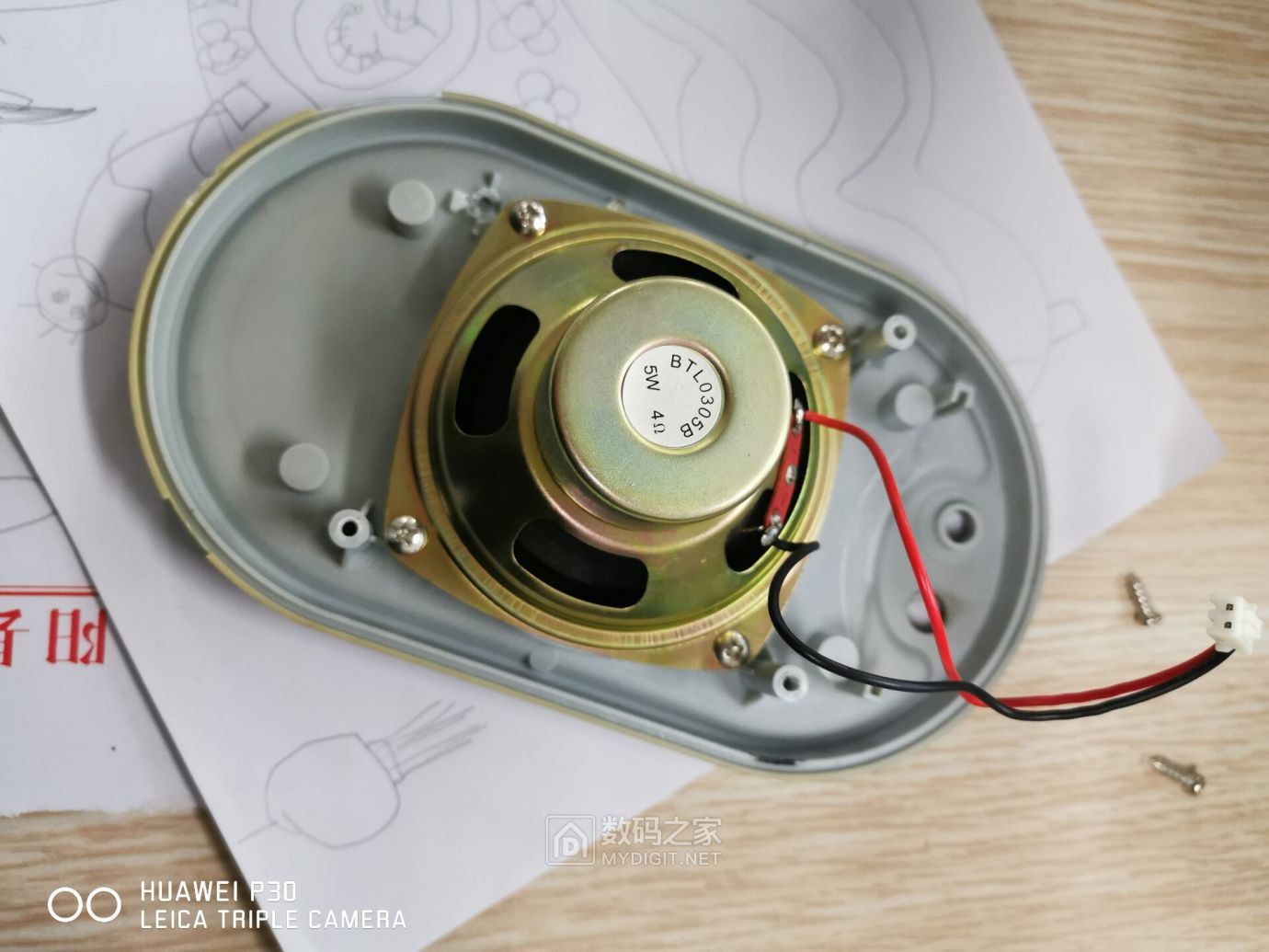

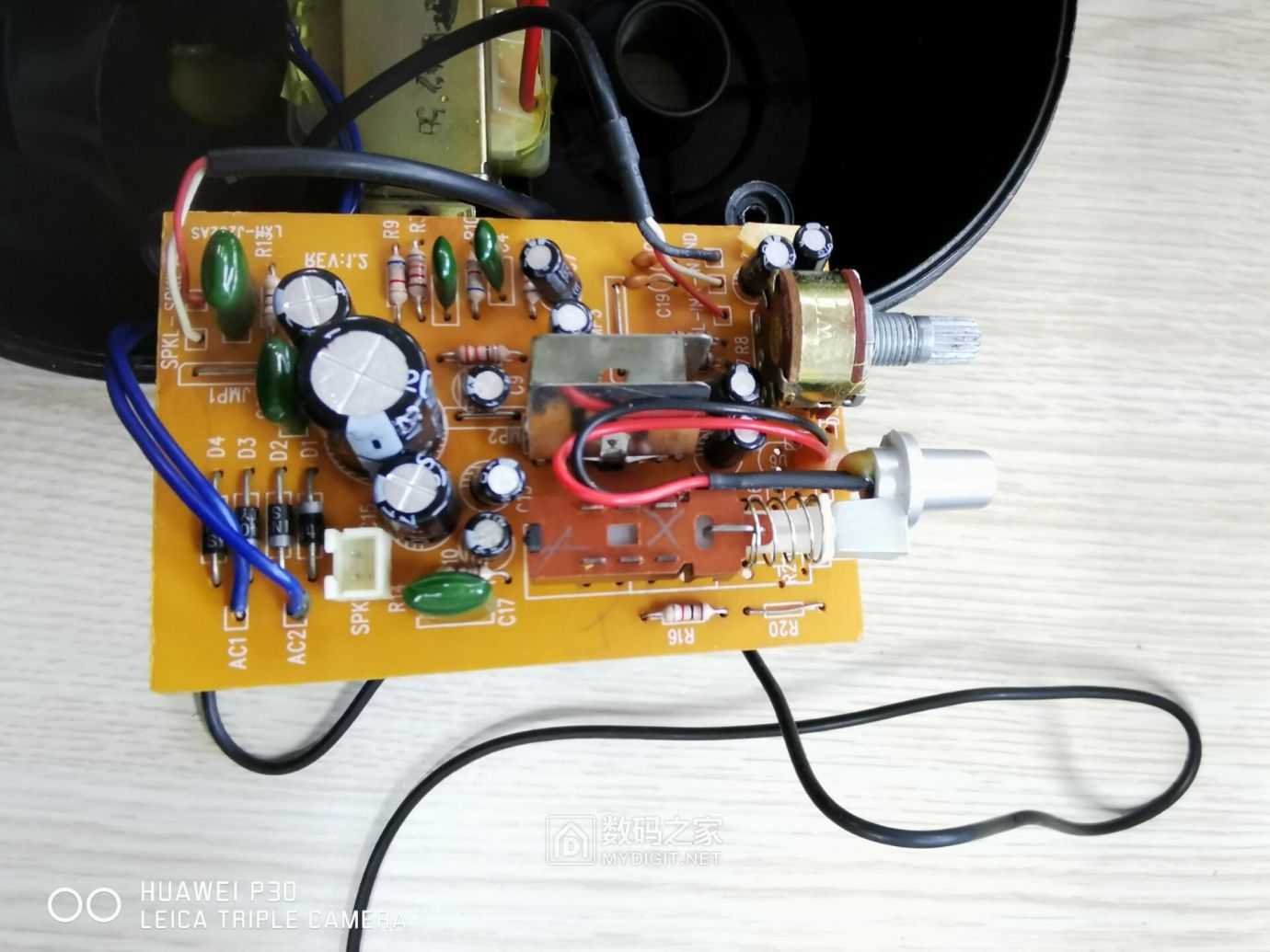

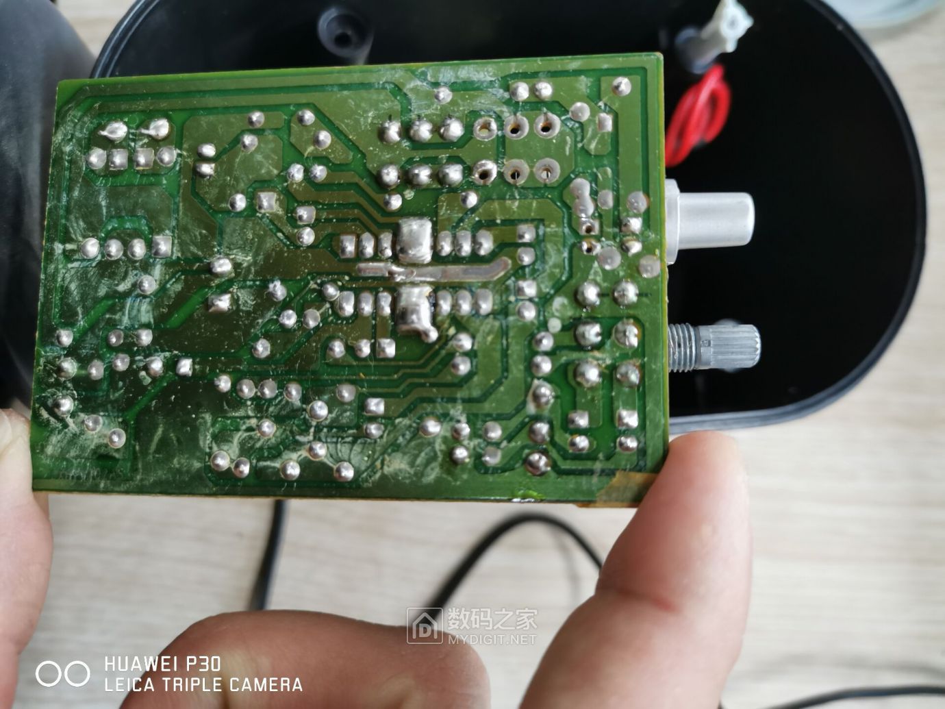

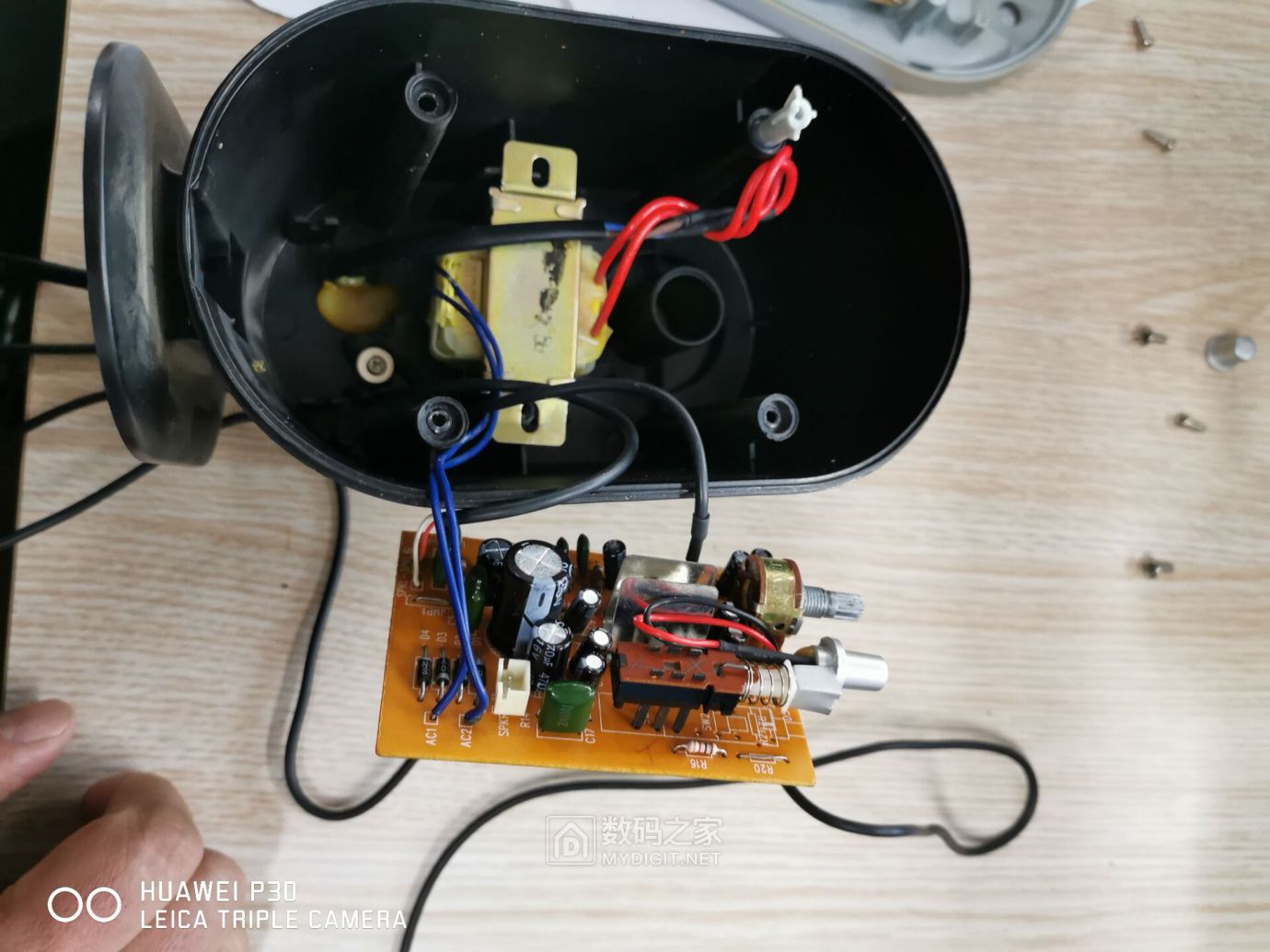

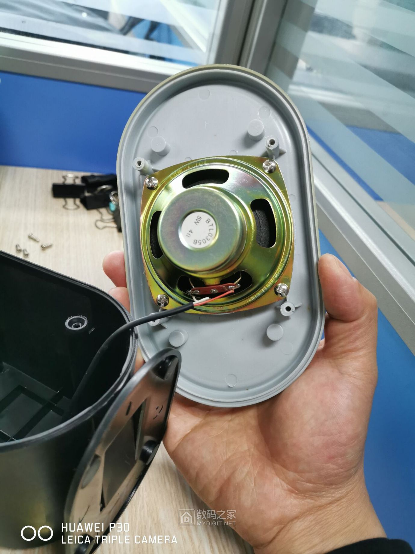

    本菜鸟单位有一台报废的音响,通电但是没有声音,闲着无事就把它办了,请各位大侠 支招 看看是什么问题 从哪里下手 本人对电子设备电路完全不懂 请多多支持 畅所欲言 最好能把我这个老音响在大家的指导下修好那就最好了  最后感谢大家!

应该是这个芯片吧。慢慢查!

发表于 2021-1-22 19:20:14 来自手机浏览器 | 显示全部楼层

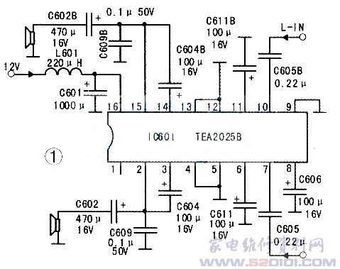

是简单的2025集成,变压器供电,先查电源供电正常不?如果电源正常,十有八九是2025损坏了,其次是啦叭。
发表于 2021-1-22 20:07:29 | 显示全部楼层
建议先把原理图抄一下吧,然后顺藤摸瓜
发表于 2021-1-22 20:19:55 | 显示全部楼层
测下供电,测下集成块电压(上下对比下),测下喇叭。
发表于 2021-1-23 05:57:13 | 显示全部楼层
喇叭一般很少烧的,但是假如两只都不响查IC附近的电路,查电压,查IC。
发表于 2021-1-28 08:17:27 | 显示全部楼层
大概2025烧了,这货很不耐事。小孩的一个电子琴也是这货,烧了,几块钱从宝上买了几颗,换上就响了。

维修的价值不是很大了。
直接拆除电源板和功放板吧,然后改成USB小音箱
看你这喇叭功率也不大,8403能完美带动。
算是成本最低的改造方案了,10块钱买一条线加电烙铁焊接就可以。
要是想升级音质,可以换喇叭+改无源+外置功放。

发表于 2021-1-28 14:06:56 | 显示全部楼层
加电,分别7脚 10脚给音频信号看看有没有声音

发表于 2021-2-6 16:33:19 | 显示全部楼层

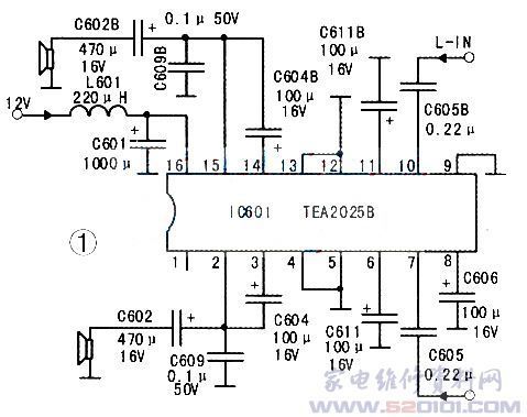

2025论坛应该小意思吧,修好没?
先查16脚供电,另一笔点地
没电,烧变压器,二极管;
有电,
表笔电阻档一笔点地,另一笔点7脚10脚输入
有声,正常
没声,查7脚10脚连接的输出电容是否失效。
再无声,焊下3脚14脚连接的100微自举电容,测是否失效。
如电容没坏,确认TEA2025B损坏,换之!
